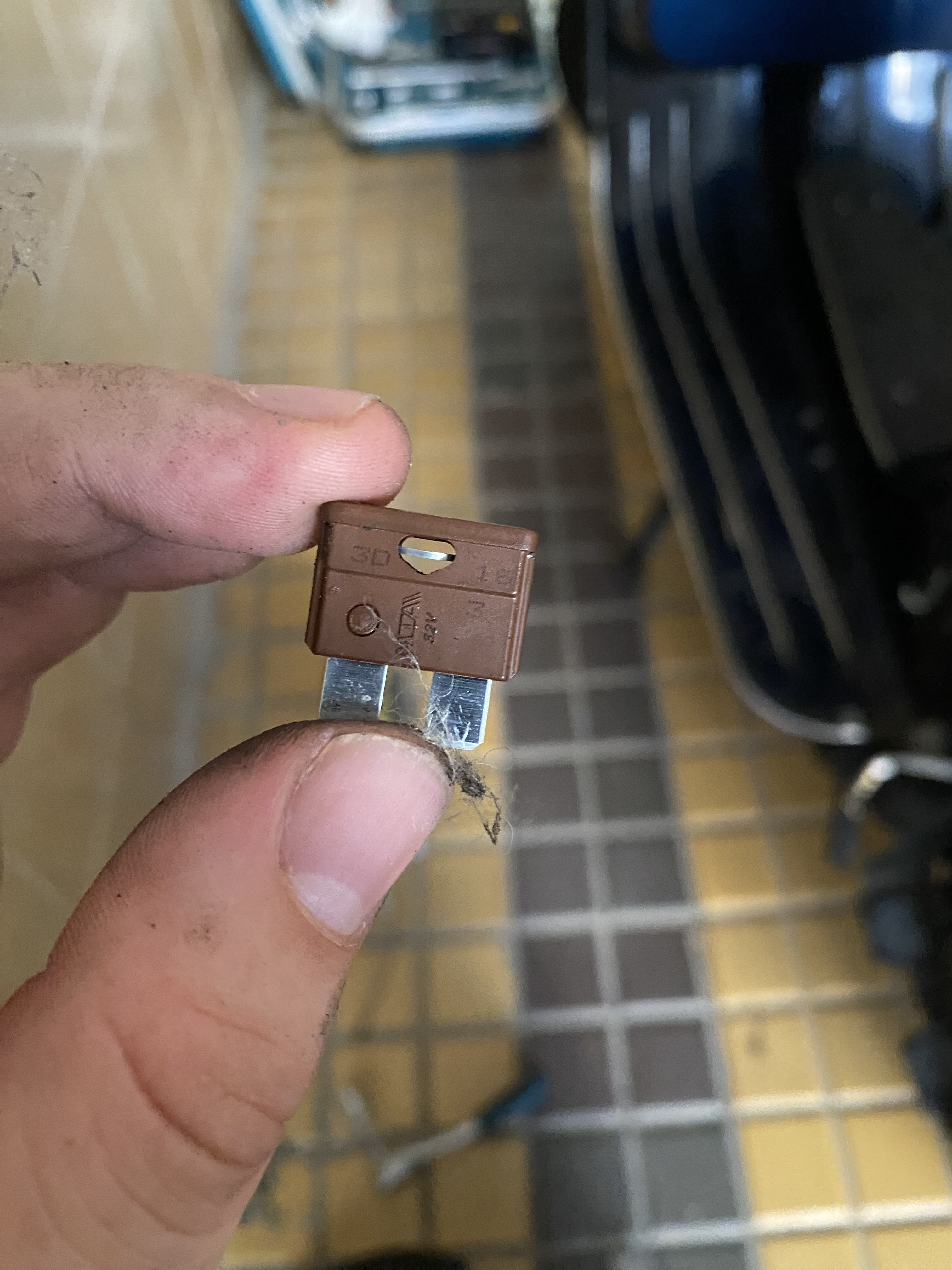

    Heute habe ich die Kaskade abgenommen und alle Stecker geprüft -- soweit nichts auffällig. Auch die Sicherung ist in Ordnung.

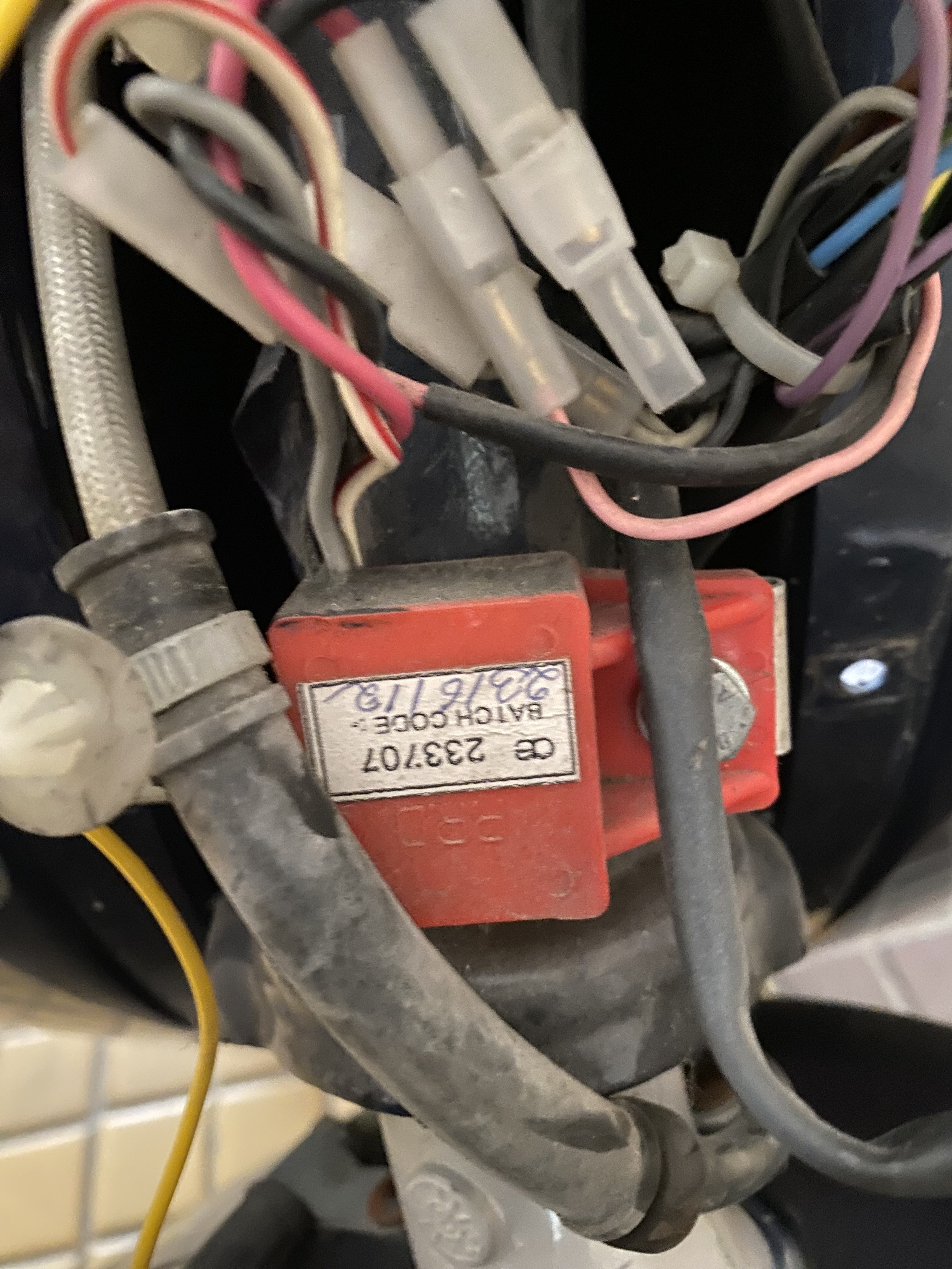

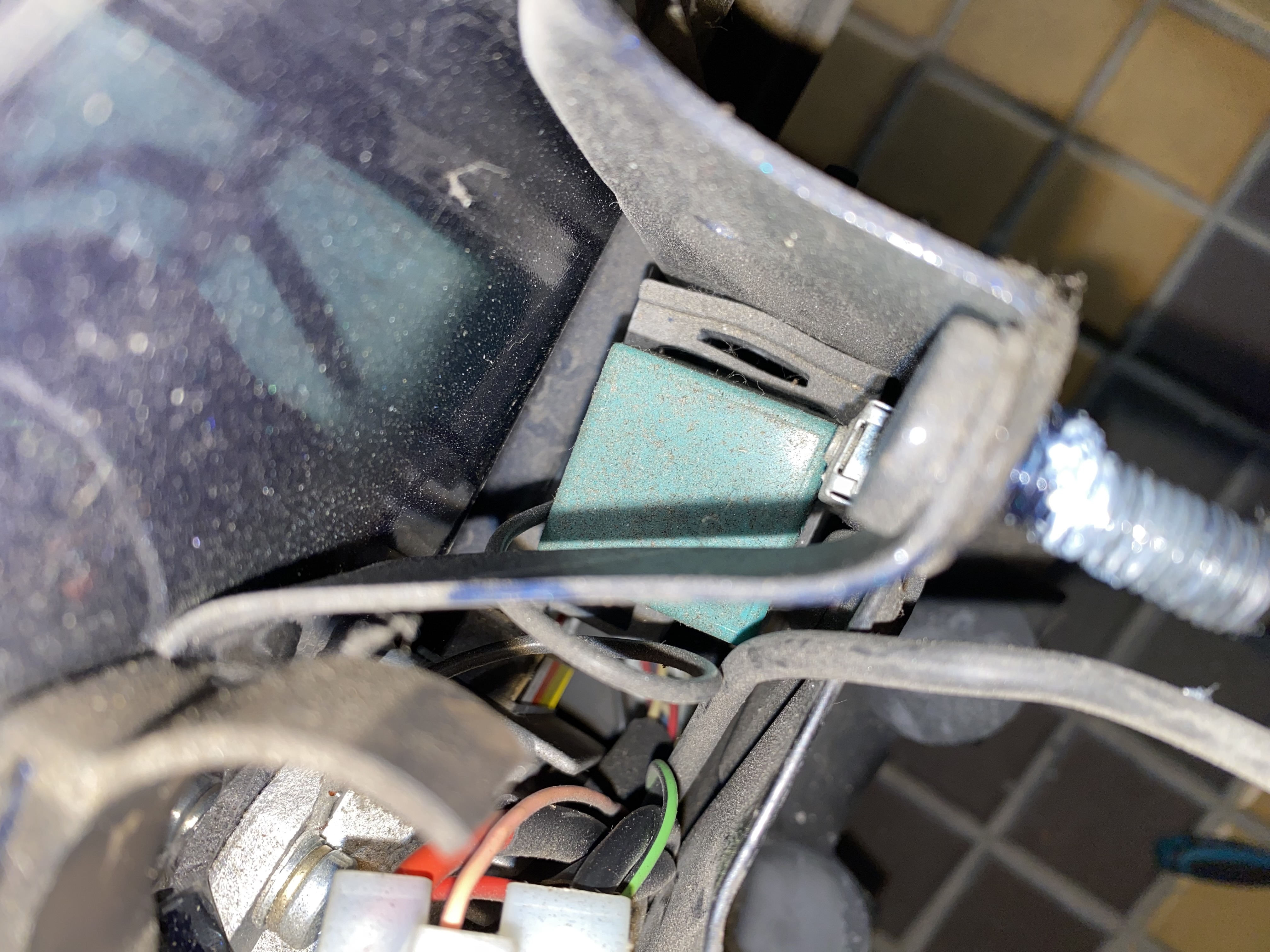

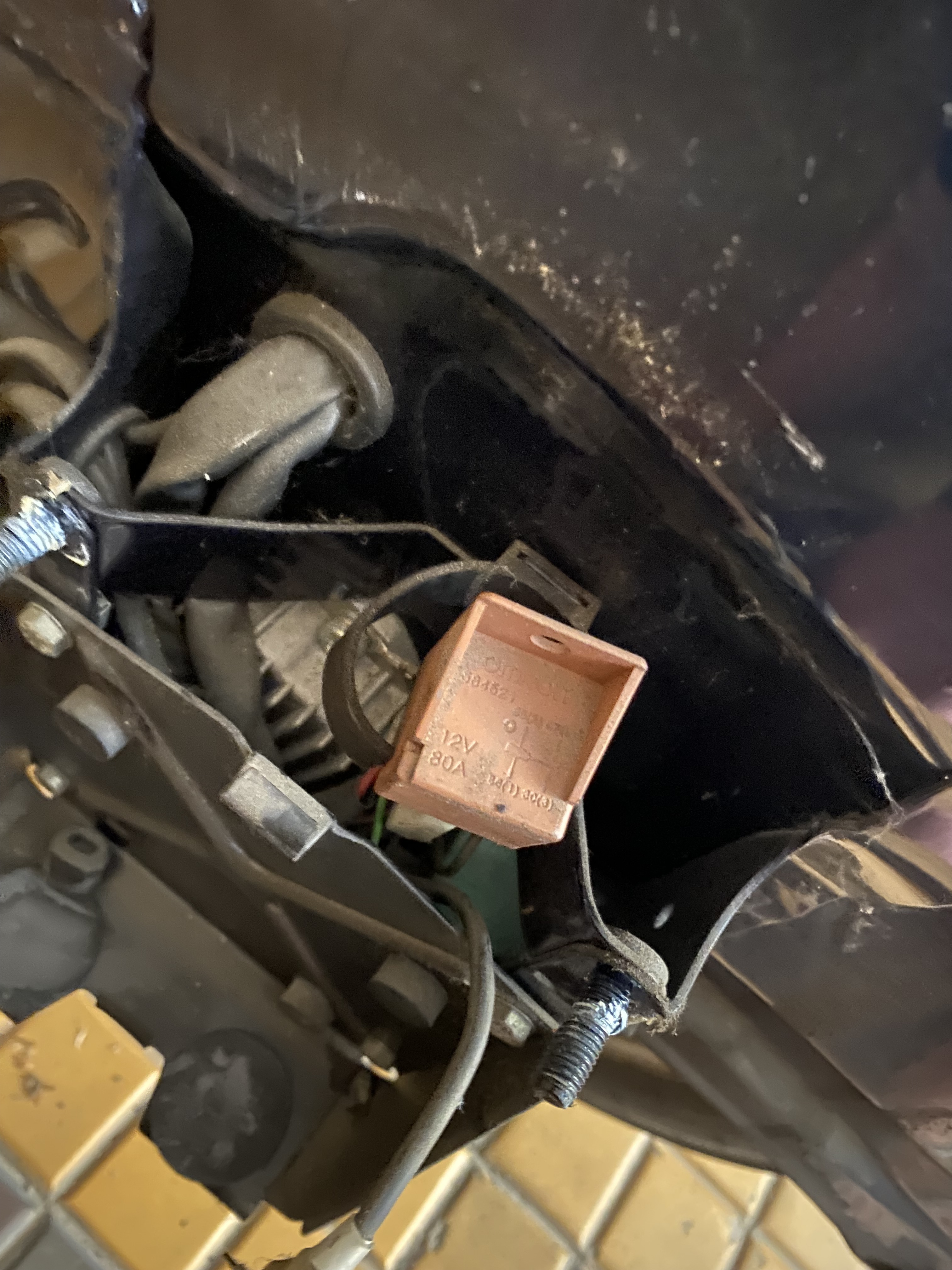

    Kann mir jemand sagen was die zwei Relais hinter der Batterie sind? Fotos anbei

    Im Forum habe ich viel über ein Relais unter der Kaskade gelesen. Hier habe ich nur das rote Anlasserrelais gefunden. Zu diesem sei gesagt dass ich seit über einem Jahr oft mal die Hupe betätigen muss oder 10 mal am Kupplungshebel ziehen muss bis der Anlasser dreht. Dies hat aber bis jetzt das Licht nie beeinträchtigt..
    Anbei noch ein paar Fotos von Relais und Sicherung.

  • Das grüne Relais ist das Blinkrelais, das orange dürfte das Startrelais sein. Das rote sagt mir so nichts. Hast du einen Blinkerpiepser?
    Es kann sehr wohl der Spannungsregler sein. Der gibt bei laufendem Motor AC Spannung auf den Lichtkreislauf. Daran hängt auch das Blinkrelais. Funktionieren die Blinker?
    Edith sagt, daß rote Teil ist die Anlasserschutzeinrichtung. Die hat aber nichts mit dem Licht an sich zu tun.

    Seit dem gestrigen an und abstecken des Anlasserschutzes funktionert der Anlasser wieder ohne Hupen. Insofern schonmal ein Fortschritt.
