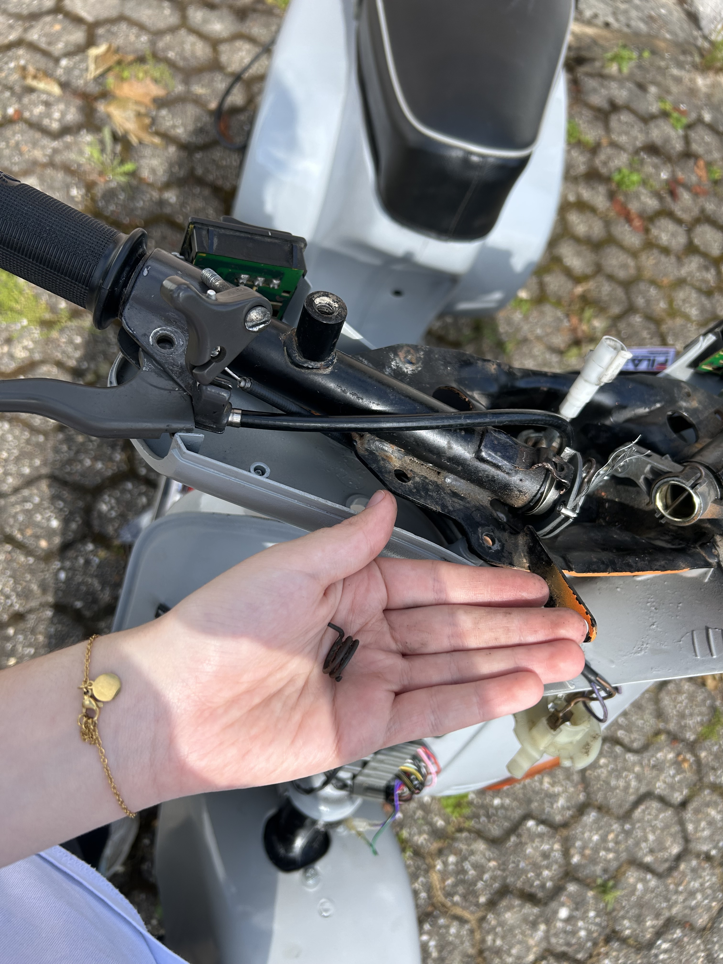

    Ich bin Anfängerin und versuche meine Vespa Pk 50 xl ans laufen zu bringen🤭 der Motor springt mittlerweile an😍
    Der Gaszug dreht nur leider nicht zurück, mein Motor dreht dann komplett durch 😵‍💫
    Die rückholfeder im vergaser ist Augenscheinlich nicht ausgeleiert. 🤔 Ich hab aber eine rückholfeder am Lenker, ich hab das ganze Internet durch forstet, aber niergends gefunden wie sie genau befestigt werden soll, weil ich keine richtige Vorrichtung erkenne, glaubt ihr das würde mein Problem lösen 🥹

    Die Feder ist nicht für den Gaszug. Ich meine, dass sie an den Bremshebel gehört.
    Dein Gaszug klemmt sehr wahrscheinlich innerhalb des Bowdenzuges. Da wirst du um einen Tausch nicht herum kommen.

    Wie Volker schon gesagt hat - das Ding in deiner Hand ist alles, aber keine Rückholfeder.Oben gibt es auch keine ( zweite ) Feder.
    Häng mal am Vergaser den Zug aus, gib Vollgas ( sollte leicht gehen ) und zieh den Zug am Nippel wieder zurück ( sollte auch leicht gehen ).
    Wenn nicht, sind entweder der Zug oder der Drehgriff so schwergängig, dass der Vergaser nicht schließen kann.

    Kann es denn sein, dass das ausgefranste Ende des Zuges im Lenker Teil des Problems ist?

    Es könnte sogar das Problem sein, Adlerauge Menzinger...
