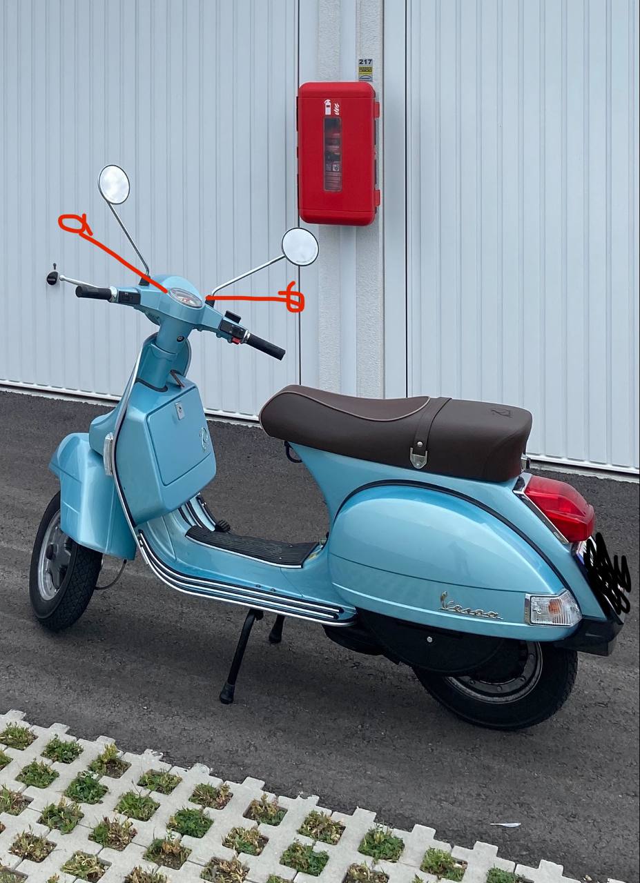

    Das einzige Manko ist meiner Meinung nach die Art der Spiegel. Abgesehen davon, dass sie wie Antennen aussehen, verdrehen sie sich auch oft während der Fahrt aufgrund von Vibrationen und Fahrtwind. Aus diesem Grund möchte ich - quasi zum 10 jährigen Geburtstag - einen neuen Spiegelsatz schenken. Anbei ein Bild meiner Vespa samt grob eingezeichneter Vorstellung der neuen Spiegel. Ich möchte sowohl links als auch rechts einen Spiegel haben, sie sollten Chrom/silber sein sodass es zur restlichen Optik passt. Sie sollten wesentlich niedriger sein als die jetzigen Spiegel, aber dennoch genug Sichtfeld bieten wenn möglich.
    Zur Info: ich hatte bereits einen klappbaren Spiegel links unten an der Schürze montiert, das war leider ein Reinfall. Der Lack ist jetzt an dieser Stelle unschön und gesehen hab ich damit gerade mal mein linkes Bein. Um solche nachteiligen Aktionen in Eigenregie zu vermeiden, wäre ich euch dankbar, wenn ihr mir mit eurer Erfahrung und eurem Wisssen helfen könntet. Eventuell hat ja jemand eine PX und kann gute Spiegeln empfehlen, das wäre großartig. Ich bin natürlich auch für Gegenvorschläge offen, zB habe ich schon öfters Spiegel unter dem Griff gesehen.

    Von Crazy Monkey Development das CMD Mimo als Halterung und dann den Pordoi von SIP. Das läuft recht vibrationsfrei.

    Ich habe das gleiche System der Spiegel im oberen Lenkkopf. Wenn dir die Spiegel bis auf den Winkel aktuell gefallen, würde ich sie leicht (unter Verwendung von ein wenig Hitze) in den gewünschten Winkel biegen. Dass die sich immer lösen liegt an der Klemmmutter. Das untere Ende des Spiegels fettfrei machen und ggfs. etwas anrauhen. Dann schön stramm anziehen. Bei mir halten sie mittlerweile gut, allerdings habe ich schon beide Gewinde durch Helicoil ersetzen müssen.

    Etwas mittelfeste Schraubensicherung halt ich für den besseren Gedanken. Ich hab schon genug kaputte Gewinde repariert, das kommt in 90% der Fälle bei direkt im Lenker ohne Adapter verschraubten Spiegeln durch die derart fest geballerte Kontermutter, die das Stahlteil aus dem Alu zieht. Spätestens wenn dann noch einer versucht, die angeknallten Spiegel zu drehen, ist das Gewinde in den Wicken. Zuletzt beim Schwager…der hat die anderen 10% versucht, den Spiegel mit dem konifizierten Adapter mit rauszudrehen, was bei montierten Schalt/Gasrohr ebenfalls das Gewinde zerstört.
    Lieber weniger Kraft und mehr Stand der Technik.
