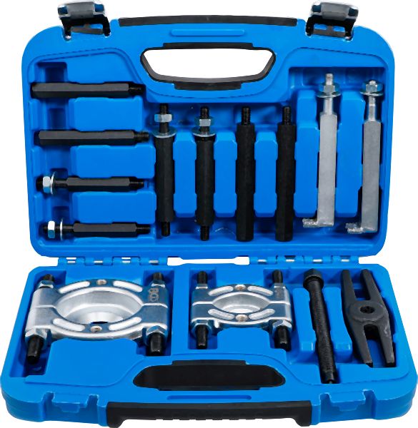

    Hallo miteinander,
    aktuell bin ich dabei, mich nach einem Trennmesserset umzusehen. Zu den Größenangaben habe ich folgende Frage:
    Bezieht sich der angegebene Durchmesser bzw. Öffnungsmaß auf den Außendurchmesser des abzuziehenden Lagers? Wenn der kleinste angegebene Durchmesser beispielsweise 30 mm beträgt, kann ich also Lager einer Mindestgröße von 30 mm damit abziehen!? Und was ist dann mit dem Innenring, wie er limaseitig auf der Kurbelwelle sitzen bleibt? Der, bzw. der Wellendurchmesser, ist ja deutlich kleiner. Brauche ich da ein kleineres Trennmesser?
    Ja, es gibt X Möglichkeiten, diesen Ring abzuziehen, aber das Trennmesser gefällt mir am besten.
    Danke schon mal für eure Infos!

    Ich habe bisher immer so einen ähnlichen verwendet...
    BGS Trennmesser-Satz für Kugellager-Arbeiten 14-teilig 7750 günstig versandkostenfrei online kaufen: große Auswahl günstige Preise | PROFISHOP.de
    ⭐⭐⭐⭐⭐ BGS Trennmesser-Satz für Kugellager-Arbeiten 14-teilig 7750 ✔ versandkostenfrei und bequem bei PROFISHOP.de kaufen ✅ Top Marken ✔...
    www.profishop.de
    Hab leider gerade kein Bild von meinem Satz parat, hat aber einen roten Kunststoffkoffer als Aufbewahrung. Ist also nicht als Werbung gedacht!
    bist einigermaßen flexibel damit, was die Durchmesser angeht.
    Hab damit auch schon den limaseitigen Lagerinnenring von der Kurbelwelle gezogen.
    Wichtig ist einen Trennmessersatz aus vernünftigem Stahl oder Stahlguss zu kaufen.
    Wer billig kauft, kauft meist mehrfach😉
    Die zwei seitlichen Schrauben am Trennmesser ausreichend mit Drehmoment anziehen und dann klappt das; sofern der 1mm Spalt auf der Kurbelwelle auch vom Mechaniker bei der Montage eingehalten bzw. berücksichtigt wurde.

    Das Spiel geht weiter. Heute kam der bestellte Trennmessersatz. Den Lagerring kann ich allerdings damit nicht abziehen. Das Problem ist, die "Klinge" des Trennmessers/Spannbolzens ist an der dünnsten Stelle 2,4 mm stark, in den 1 mm schmalen Spalt bekomme ich sie absolut nicht hinein.
    Mit Schaubendreher und Gummihammer habe ich versucht, den Lagerring ein wenig zu bewegen, dass der Spalt etwas größer wird. Keine Chance, das Ding rückt nicht ein zehntel Millimeter.
    Ich muss zugeben, dass ich nicht den teuersten Satz gekauft habe. Allerdings konnte ich in der Preisklasse unter 120 € durch Produktbeschreibungen und Abbildungen keine Rückschlüsse auf Ausführung oder Qualität der Werkzeuge ziehen. Die sehen tatsächlich alle exakt gleich aus, als kämen sie aus derselben Fabrik – egal, ob sie 100 oder 25 € kosten. Nur die Anordnung im Köfferchen variiert.
    Ich bin gerade etwas ratlos. Köfferchen kaufen, bis der geeignte Trennmessersatz drin ist, ist jetzt auch nicht das, was ich mir vorstelle. :-3

    Erhitze den Lagerring ordentlich und nehme einen dünnen Meissel. Den treibst du zwischen Lagerring und Kurbelwange, so dass sich der Ring etwas bewegt.
    Die Kurbelwelle spannst du vorher mit der Wange, auf der der Ring sitzt, gut in einen ordentlichen Schraubstock.
    Wenn der Ring sich bewegt hat, erhitzt du ihn wieder ordentlich und hebelst gleichzeitig an zwei Seiten mit ordentlichen Schraubendrehern, auch mal mit etwas Klopfen.
    Bisher habe ich so jedes noch so fest sitzende Lager abbekommen.

    Bisher (toi toi toi) hab ich die Kurbelwellen immer „über Kopf“ eingespannt und Mittels Heißluftfön erhitzt. Einige Lagerringe fallen von alleine (PX), bei anderen wie von Volker beschrieben.
    Wenns mir zu blöd wird arbeite ich mit Dremel mit Fräskopf eine schräge Kerbe ein und das letzte 1/10 platzt beim erneuten Erhitzen oder wird mit nem Meißel gesprengt.

    In mühsamer Kleinarbeit (wie von Volker beschrieben) habe ich den Ring einen guten Millimeter bewegt, dass ich das Trennmesser ansetzen konnte. Allein bis hierhin war das eine satte halbe Stunde Arbeit. Mit dem Trennmesser habe ich sehr kräftig schrauben müssen bis sich der Ring bewegt hat. Am Ende sprang er mit einem eigenartigen Geräusch ab.
