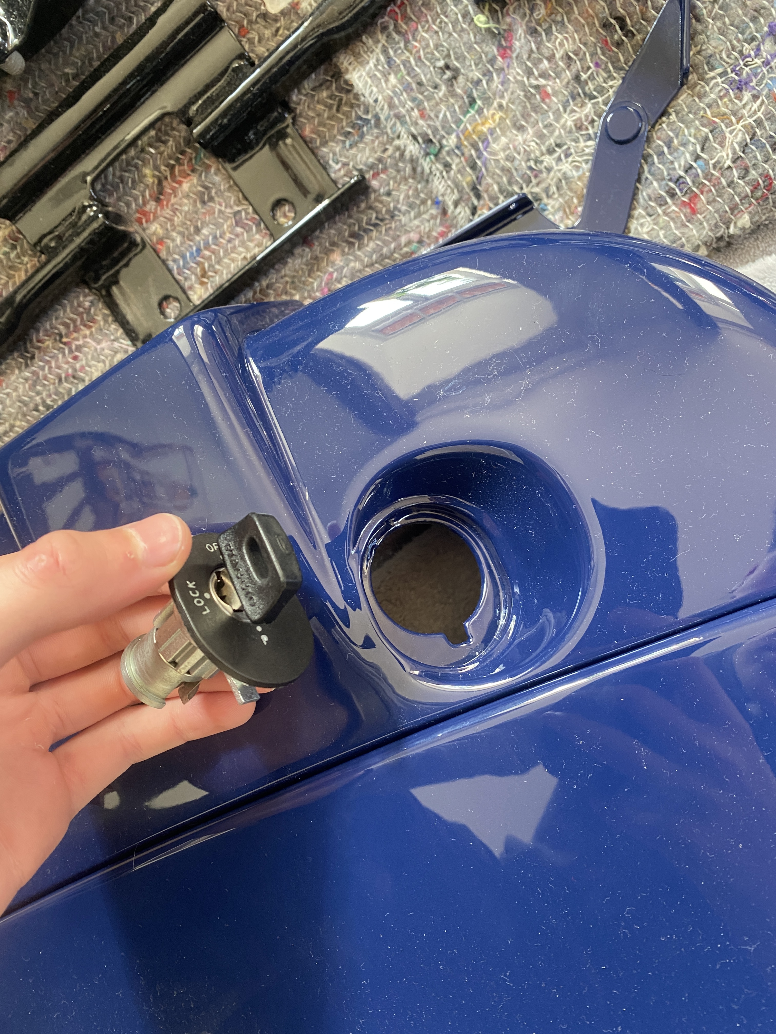

    Ich bin kurz davor die Restauration meiner XL2 zu beenden. Jetzt habe ich aber eine kleine Frage: Wenn ich den Schlosskörper auf dem Bild in das montierte Handschuhfach einbaue, kriege ich das Handschuhfach doch nie wieder ab oder?
    Ist wahrscheinlich eine blöde Frage aber ich finde einfach keine Lösung.
    Schonmal danke, Henry

    Als ich das Zündschloss mit der ori abdeckung abgebaut habe war das kein Problem weil ich das Handschuhfach vorher abnehmen konnte. Mit der neuen Abdeckung geht das aber nicht weil das Fach nicht drüber geht. Dadurch kann ich den Pinn vom Zündschloss also nicht drücken um es auszubauen.
    Also: Handschuhfach geht nicht ohne Zündschloss ab und Zündschloss geht nicht ohne Handschuhfach ab.
    Ich muss irgend etwas übersehen weil ich mir nicht vorstellen kann, dass das so richtig ist.
    Das ist so korrekt.

    dann war dein alter schlosskörpe einfach kapput.
    warscheinlich hat das schild vorne gefehlt .
    im handschufach ist eine aussparung das das schloss zum ausbau entriegelt werden kann´.
    hättest du gewusst wenn du den im zweiten beitrag verlinkten anleitung gelesen hättest.
