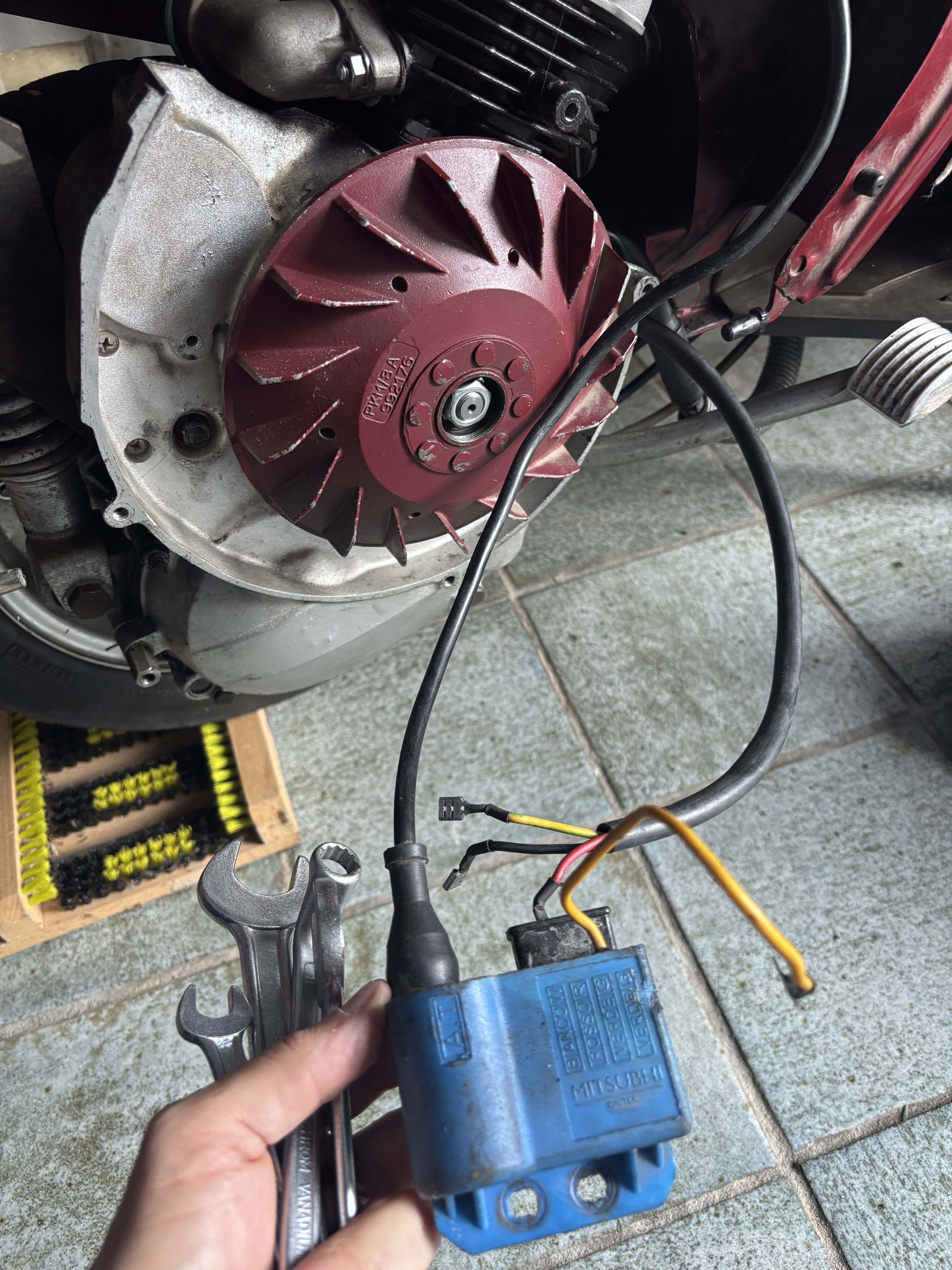

    Guten Abend,
    ich baue gerade meine PK50 wieder zusammen und erinnere leider nicht mehr, welches Farbkabel wo in das PCI kommt. Ist nicht so offensichtlich, weil Rosso, Verde und Biancho nicht den Farben entsprechen, die von der Zündplatte kommen. Anbei ein Foto. Dankbar für Hinweise, ob Rot bei Rosso stimmt (ist die einzige Farbübereinstimmung) und wo Schwarz und Grün/Gelb hinkommen. Grün/Gelb auf Verde und Schwarz auf Biancho? Vielen Dank!!

    Genau...
    Wenn es keinen Zündfunken gibt, dann nochmal tauschen.

    Besten Dank!

    Funktioniert, habe Funken. Danke nochmal.
