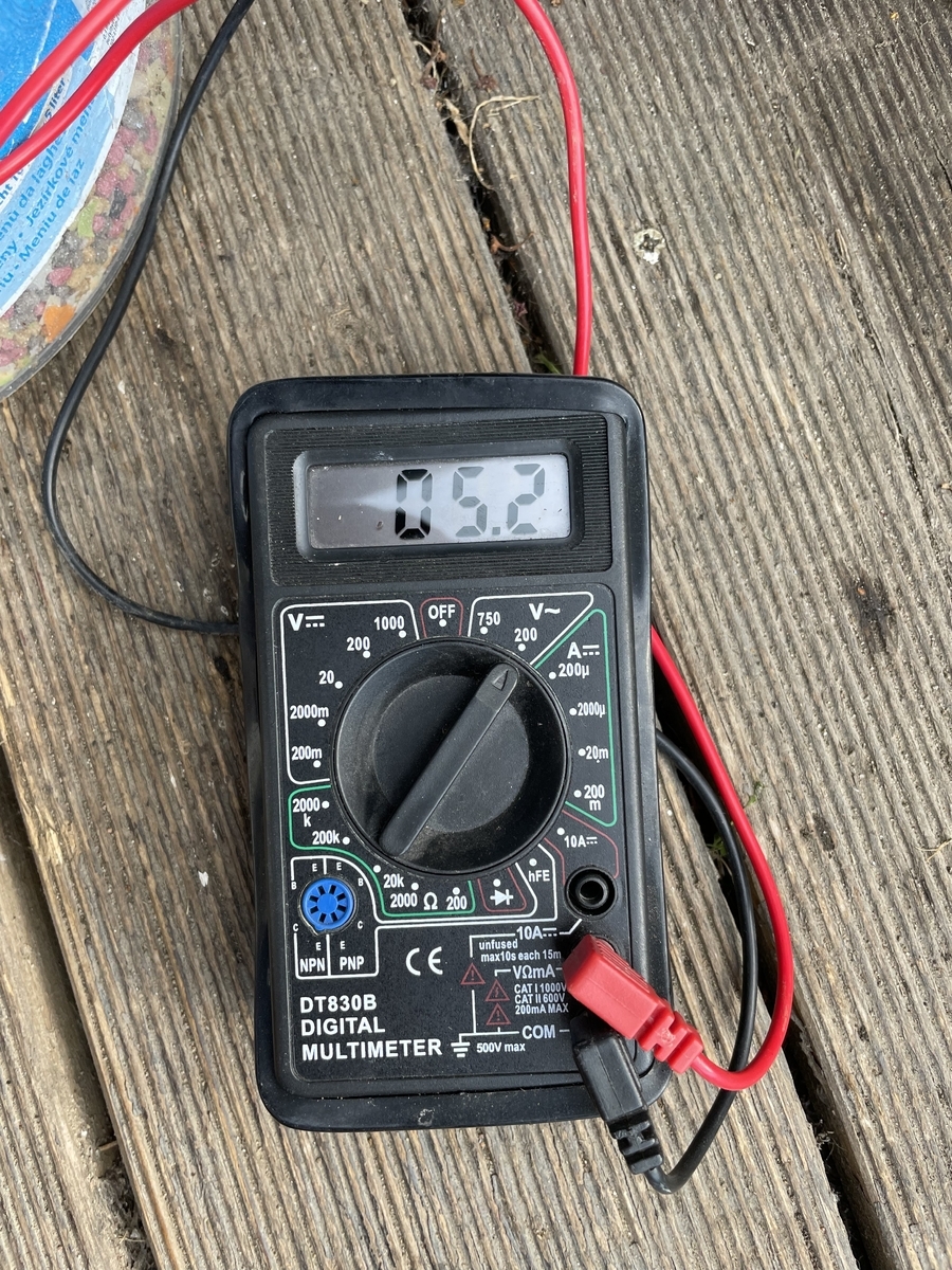

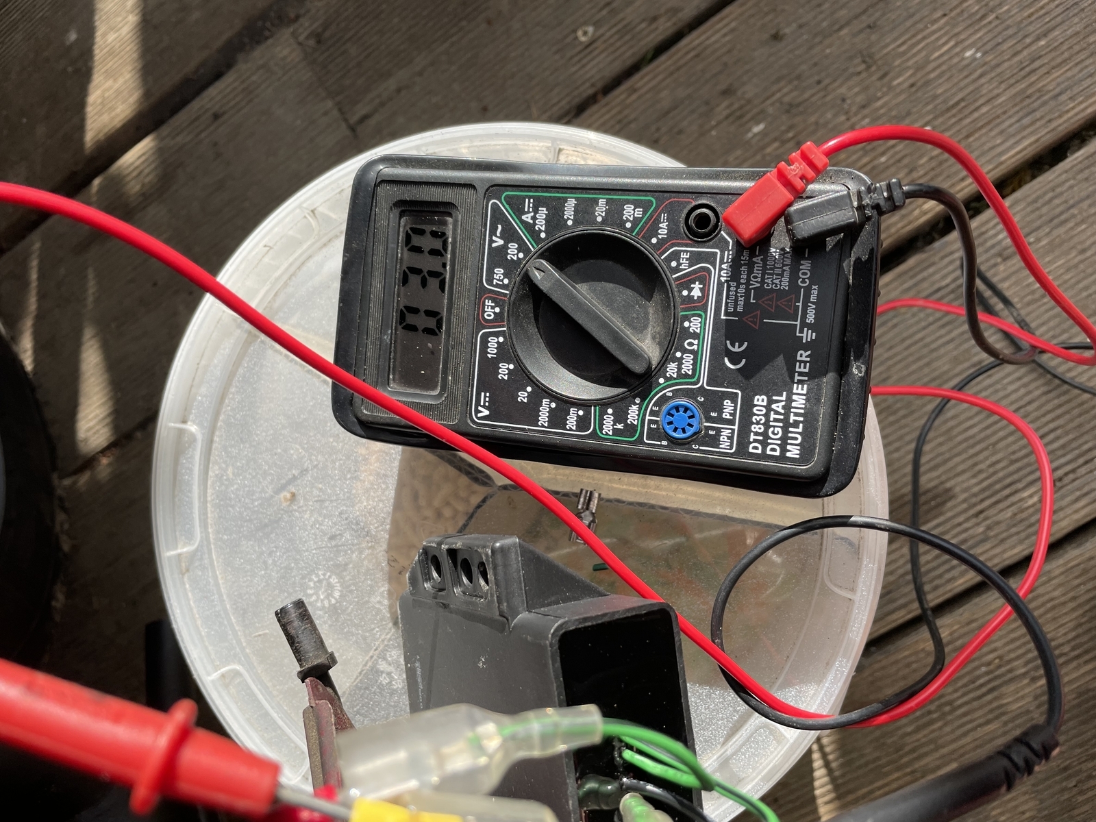

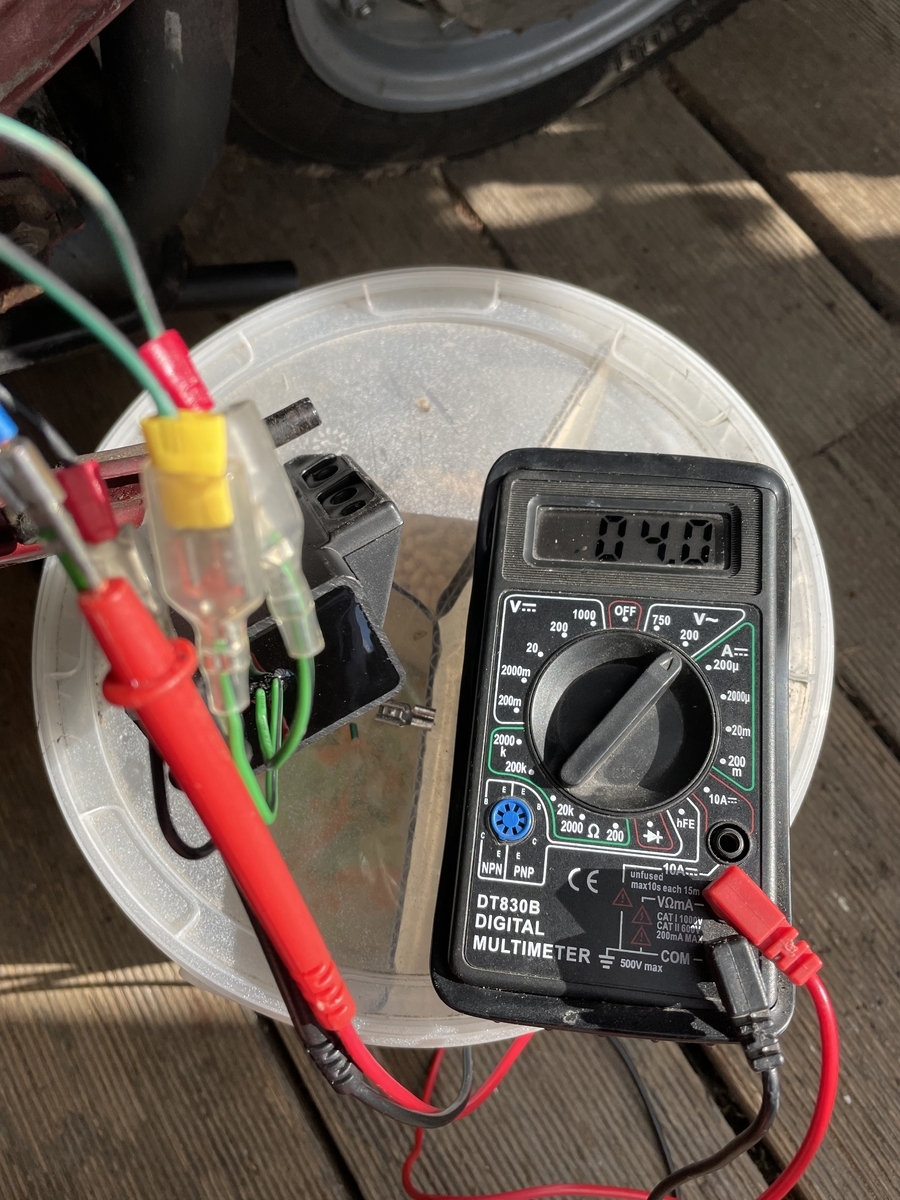

    Habe mal die ankommenden Leitungen am HGR gemessen.
    Alles Gleichstrom
    Beide grüne haben im Schnitt 3,5V
    An beiden schwarz / grünen liegen zwischen 2 und 3,3V im Leerlauf an.
    Eines der beiden schwarz / grünen dürfte kein Strom führen da es als Unterbrecher zum Zündschloss führt oder ?

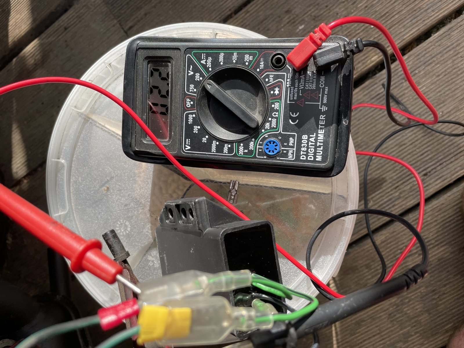

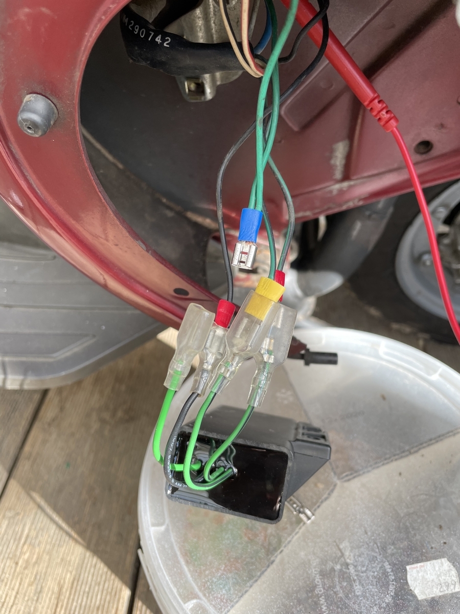

    Auf dem blauen Kabel von der ZGP kommt ca nur 4V Gleichstrom am Spannungsregler an. ZGP ist Flammneu
    Sobald ich von dem HGR die grünen Kabel abziehe, läuft alles wie gewünscht. Nur hochdrehen ist doof, da ich die Birnen damit Himmel.
