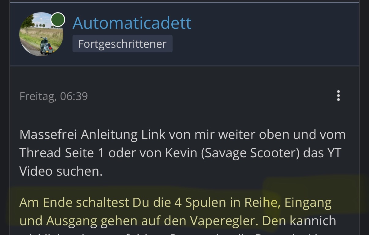

    Nochmal kurz zum Verständnis: ich löte das schwarze Ende an der ZGP ab sowie das Ende des Spulendrahts auf der ggü-liegenden Seite und verbinde diese mit einem kurzen Stück Kabel.
    Ist es dann so, dass die daraus resultierenden Kabel (blau und schwarz) jeweils Anfang bzw ende der vier spulen sind und diese beiden Kabel dann an den Vape-Regler angeschlossen werden?

    Obwohl das jetzt nicht genau mein Umbau bei der Ape ist, ist er technisch aber gleich und ich sage ja.

    Bitte den Beitrag bis ganz zu Ende lesen. Der letzte Abschnitt wird nochmal wichtig, das darf nicht untergehen!! Ich schreibe es nochmal, weil es schon genug Probleme gab mit dem Umbau, wenn nicht 100% verstanden wurde, was hier passieren muss. Und sorry, so ehrlich muss man sein dürfen, der Eindruck drängt sich stark auf. Darfst mich gern für ein A****Loch halten, aber die Anleitungen sind eigentlich klar, Hinweise gab es reichlich und das hier ist mein absolut letzter Beitrag als Zusammenfassung in diesem Thread. Wenns dann noch Unsicherheit gibt, lass die Finger von der Elektrik und such jemanden in der Nähe, der es macht und kann.
    Genau so wie du es schreibst, ist es in der Anleitung beschrieben und deckt sich mit meinem Beitrag.
    Sollte die ZGP aber schon älter sein, dann schau Dir bitte - sehr GENAU - den Zustand ALLER Leitungen, insbesondere des grünen, aber auch die anderen an, Isolierung ok und nicht bröselig, insbesondere an Scheuerstellen? Auch innerhalb des Bougierrohrs (das schwarze Schutzrohr) alles ok? Halbe Miete!
    Irgendwo die geringsten auffälligen Stellen? Tauschen!
    Ich tausche gezwungenermaßen bei alten ZGP oft defekte Kabel, nehme dann statt schwarz und blau ne andere Kombi, um die Gefahr von Verwechslung zu vermeiden. 2 Gelbe, zwei Blaue, zwei mal Lila, dann seh ich auch auf den ersten Blick, dass die umgebaut ist.
    Und jetzt der wichtige Teil! Auf KEINEN Fall darfst Du das schwarze Kabel vom Kabelkästchen der ZGP auf dem Motor zum Regler nutzen!!! Dieses liegt sowohl beim Regler als AUCH im Kabelbaum am Masseknoten auf Masse. Damit wäre die Massefreiheit wieder erledigt. Du MUSST hier ZWINGEND ein SEPARTES Kabel legen! Das blaue kann weiter verwendet werden.
