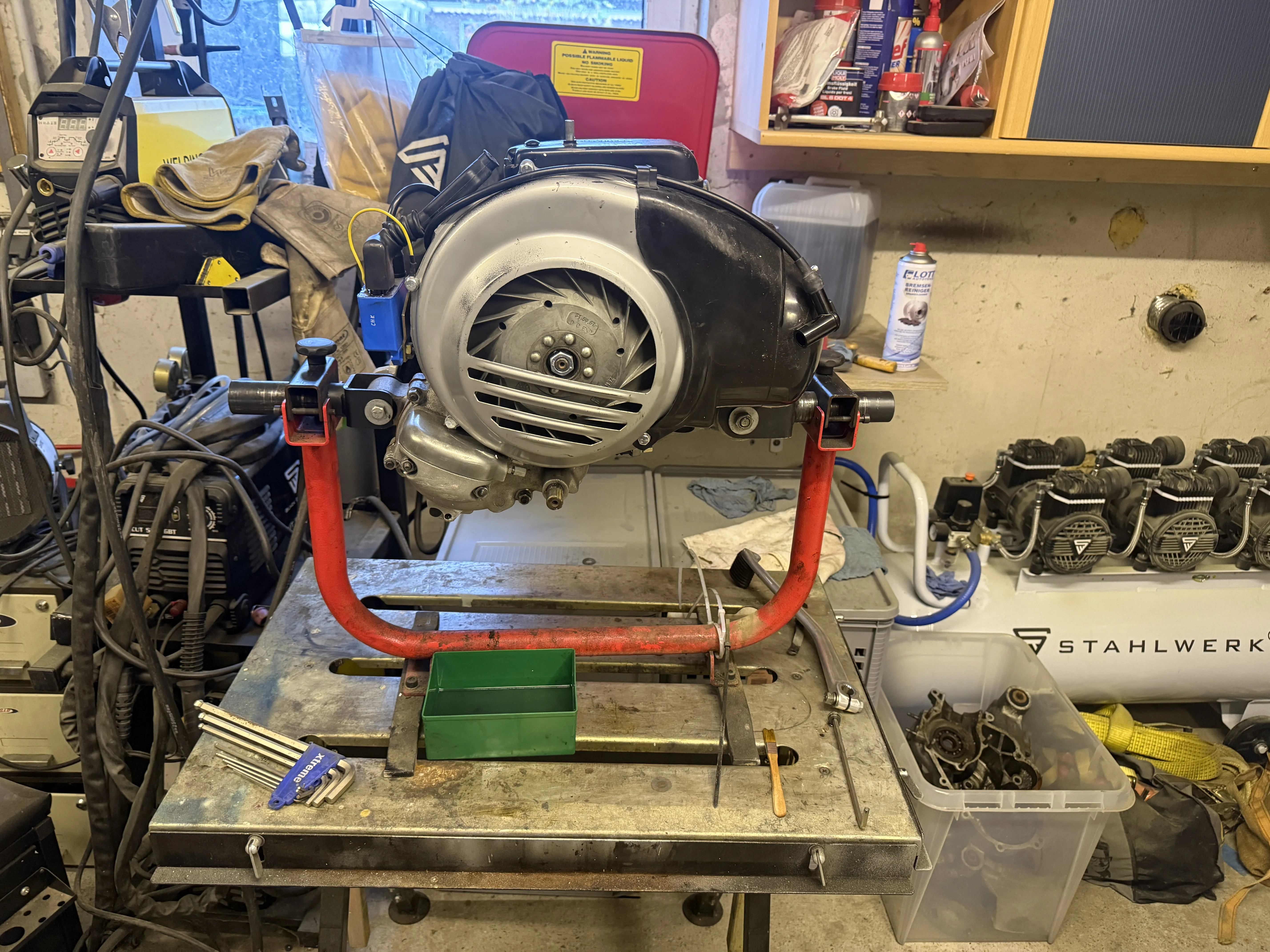

    Der Ersatzmotor ist heute eingetroffen. Hatte in bisschen Bedenken, weil er als Paket über Hermes versendet wurde. Der Verkäufer hat sogar das Öl drin gelassen. Ist aber scheinbar alles gut gegangen. War wohl schwer genug, dass das Paket nicht einfach durch die Gegend geschmissen wurde.
    Besorge mir jetzt ein bisschen Öl und dann schaue ich morgen, ob der so läuft.

    • #71

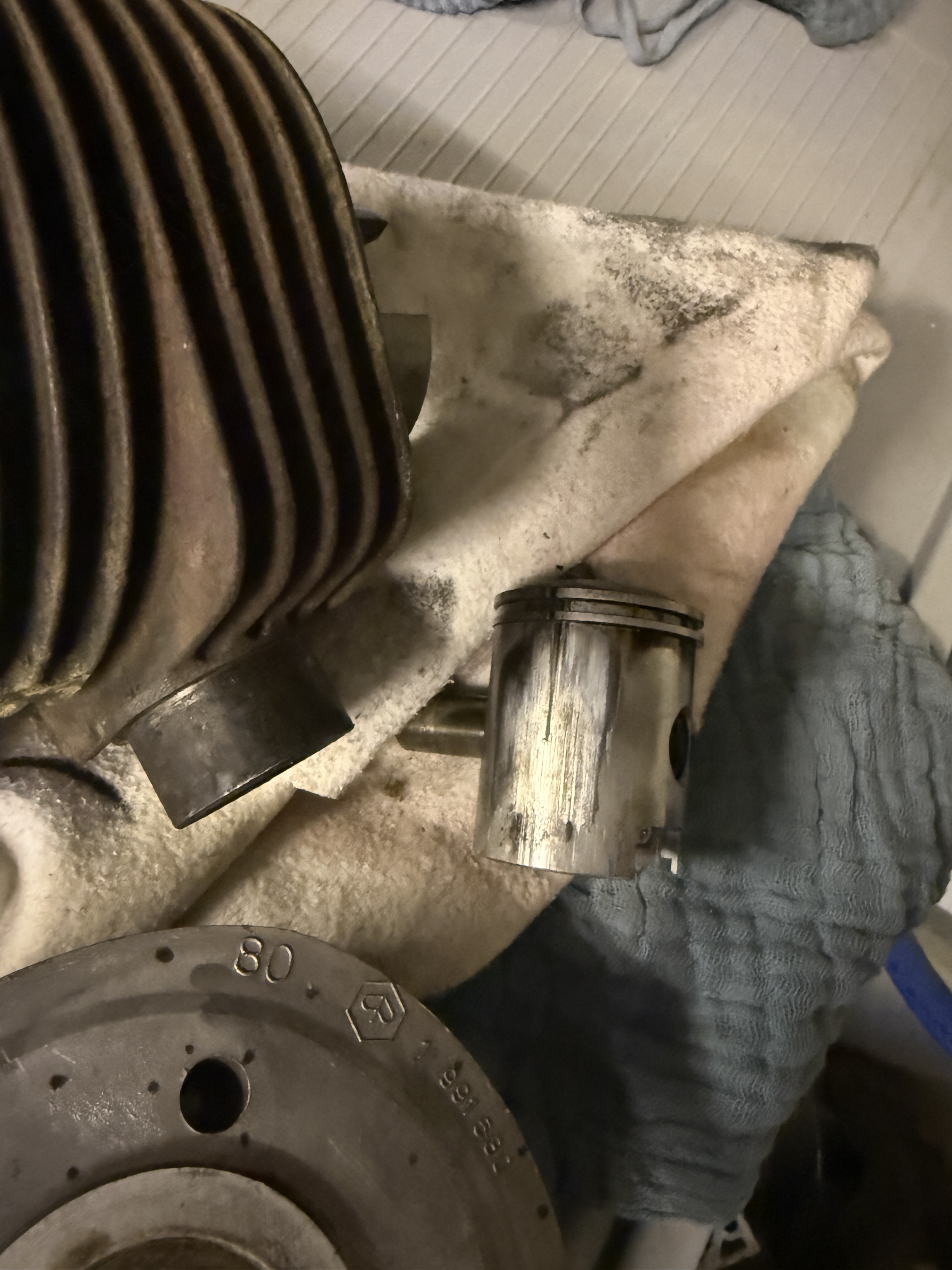

    Heute hab ich den Motor angeworfen. Lief soweit.

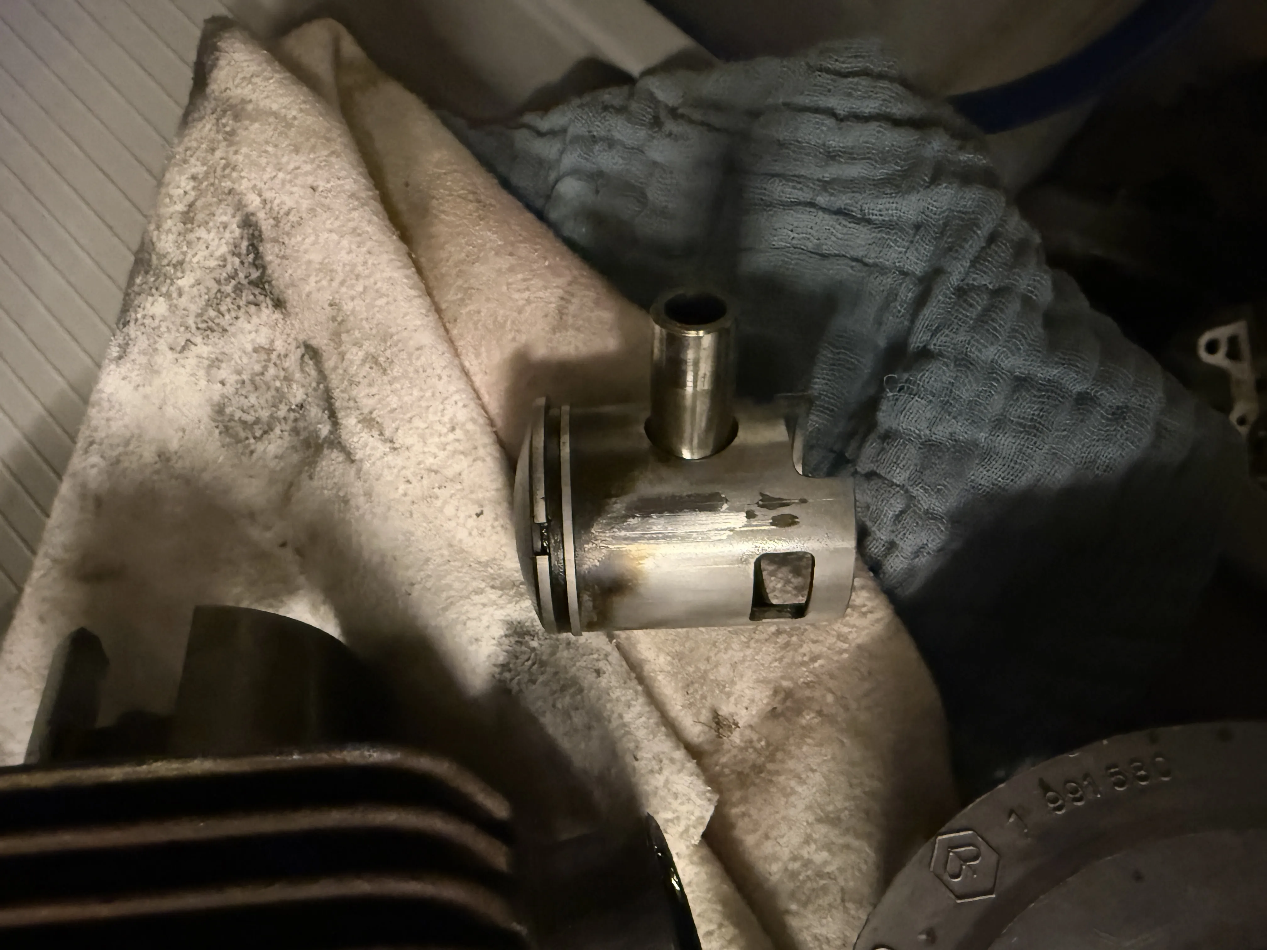

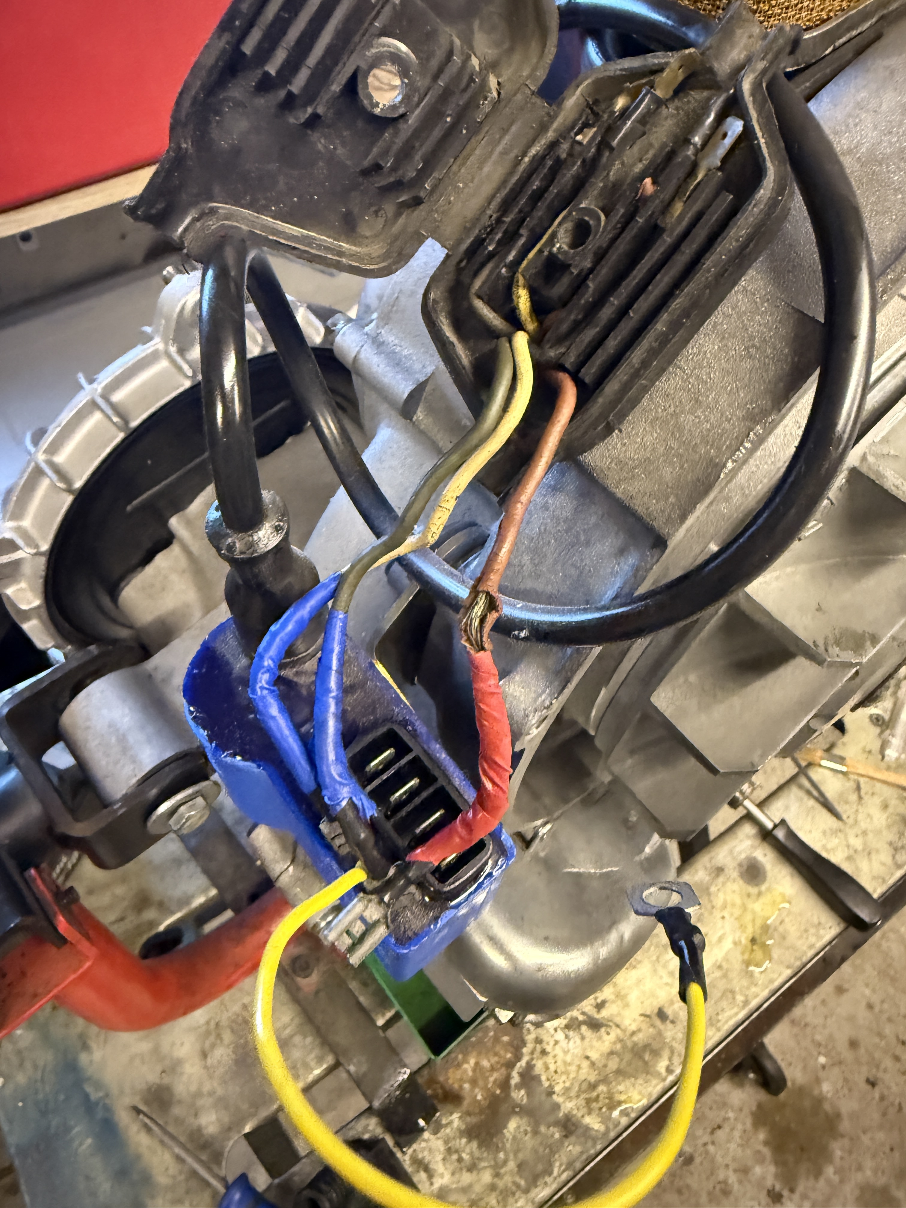

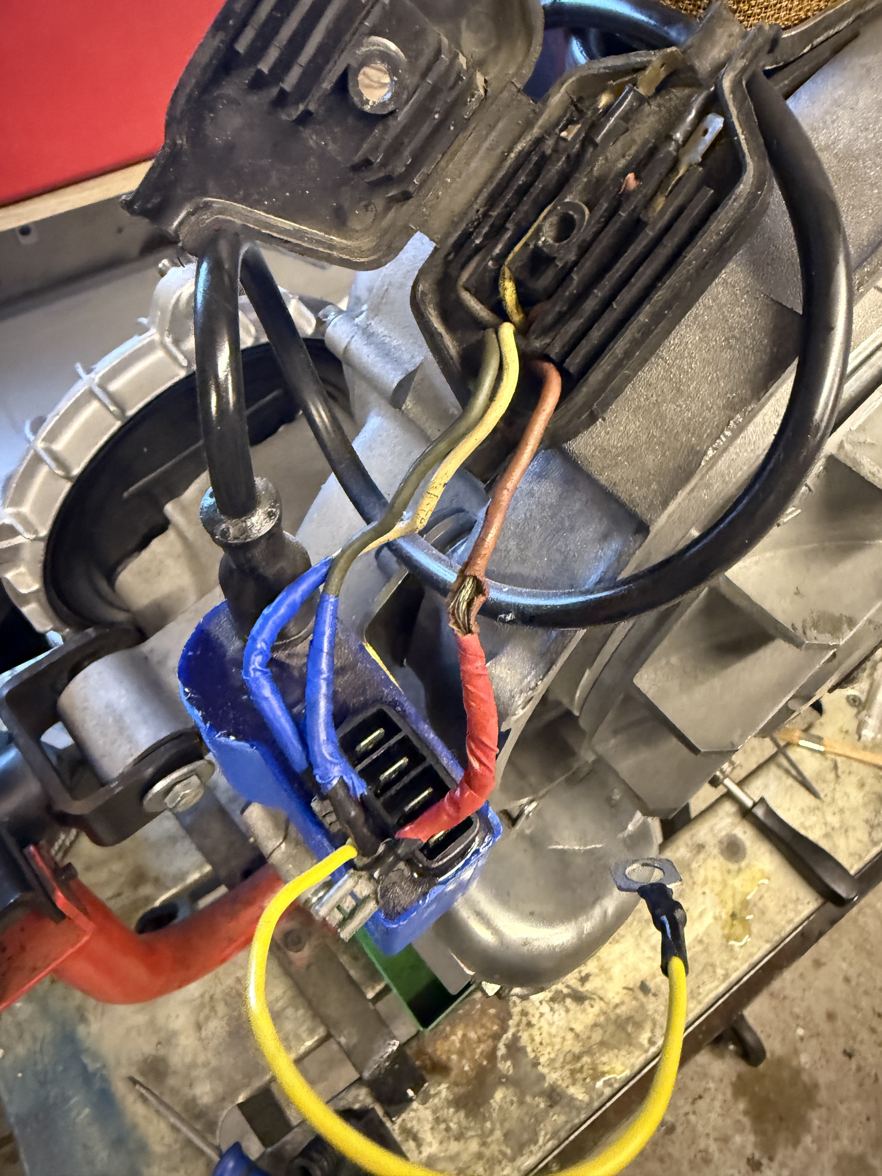

    Dann gleich zerlegt. Der Motor war ja revidiert. Zwar schon 2-3 Jahre her. Aber trotzdem wundert es mich, dass man alle Schrauben erneuert und dann die Kabel der ZGP nur ein bisschen mit Isolierband überwickelt. Naja, wahrscheinlich Angst vor Strom und so.
    Der Drehschieber weist ein paar feine recht oberflächliche Riefen auf. Hab das hinterher noch mal zusammengesteckt und Zweitaktöl in die Ansaugöffnung gekippt. Das ist innerhalb von 4 Minuten ca. 2 mm abgesunken. Sollte damit ausreichend dicht sein oder?

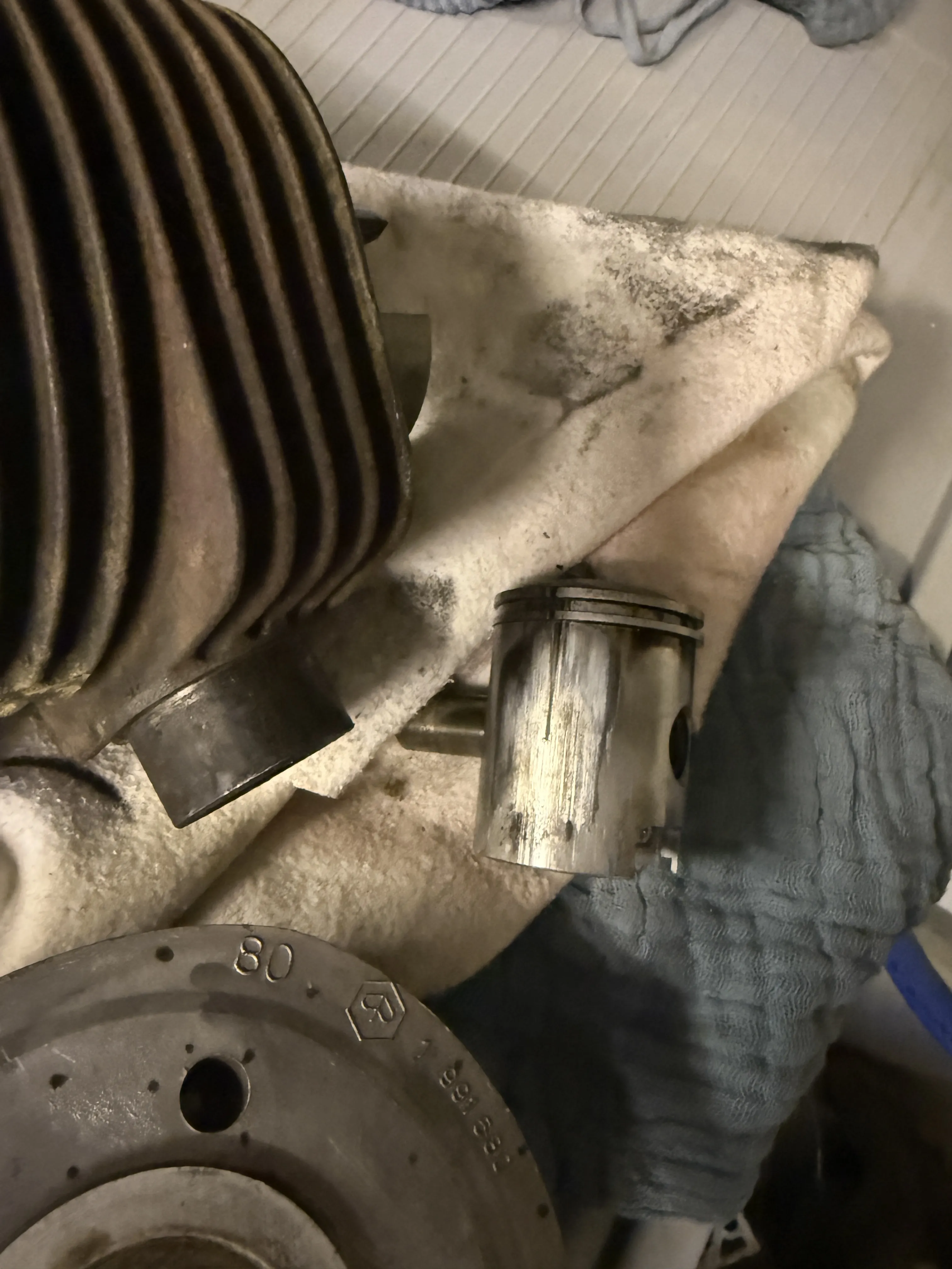

    Als ich die Antriebswelle rausgekloppt habe, ist der große Simmerring am Kurbelgehäuse gleich mit rausgeflogen.
    Der Kolben wies auch ein paar Klemmspuren auf. Der Zylinder allerdings sah unauffällig aus.

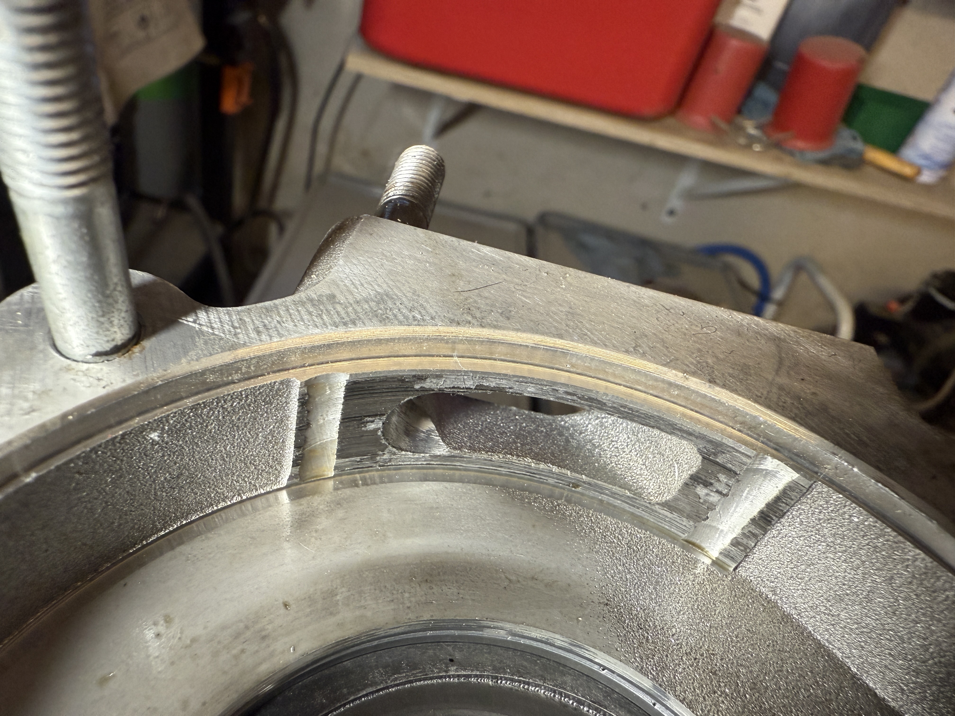

    Hab die neue Kurbelwelle eben mal reingezogen. Damit passt die 0.1 mm Fühlerlehre nur noch sehr schwer überhaupt da rein. Werde den Drehschieber dann so lassen.
    Am Wochenende werde ich mir mal Gedanken machen, wie ich das Gehäuse spanne und die Zylinderaufnahme größer spindele.

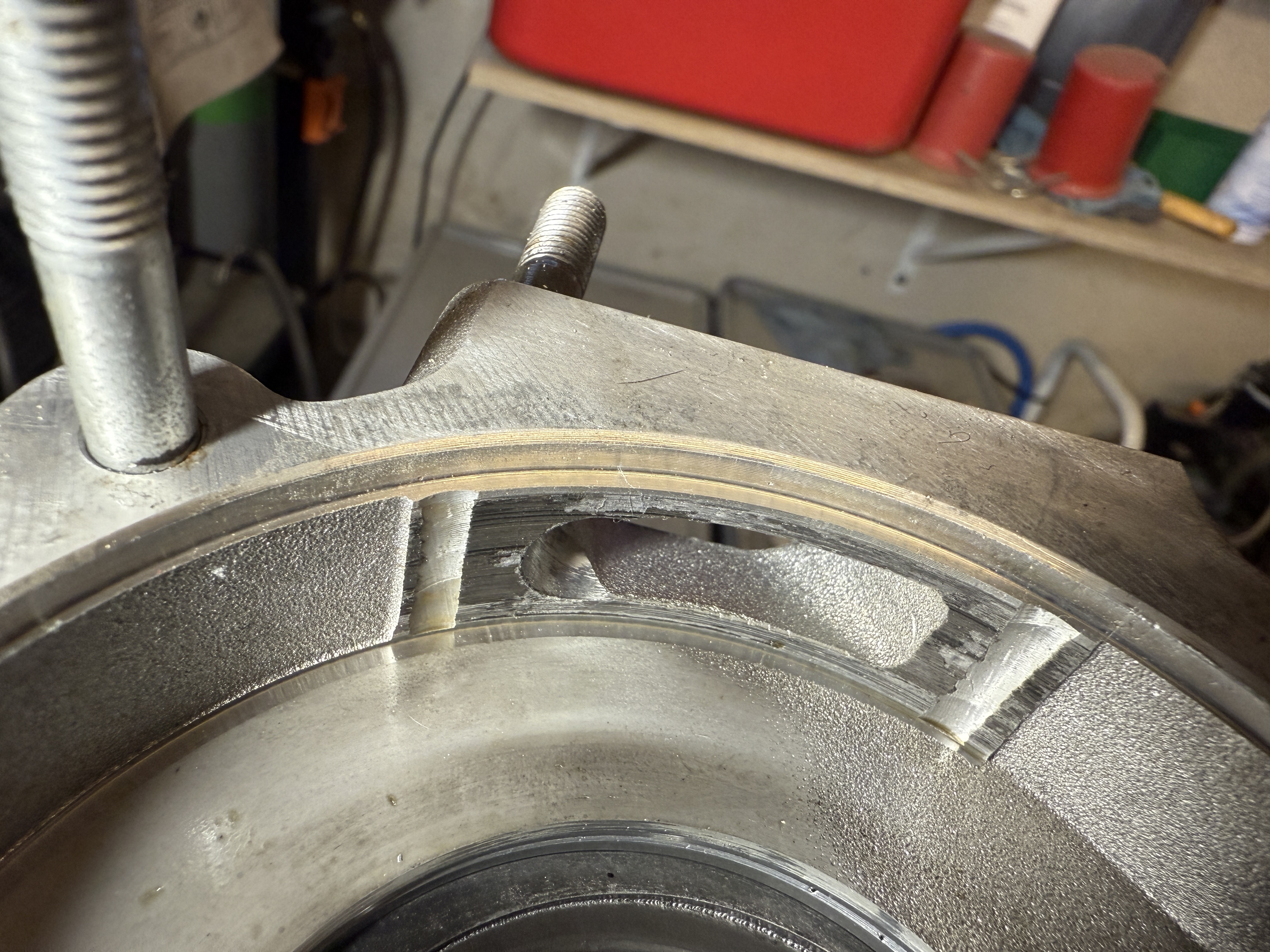

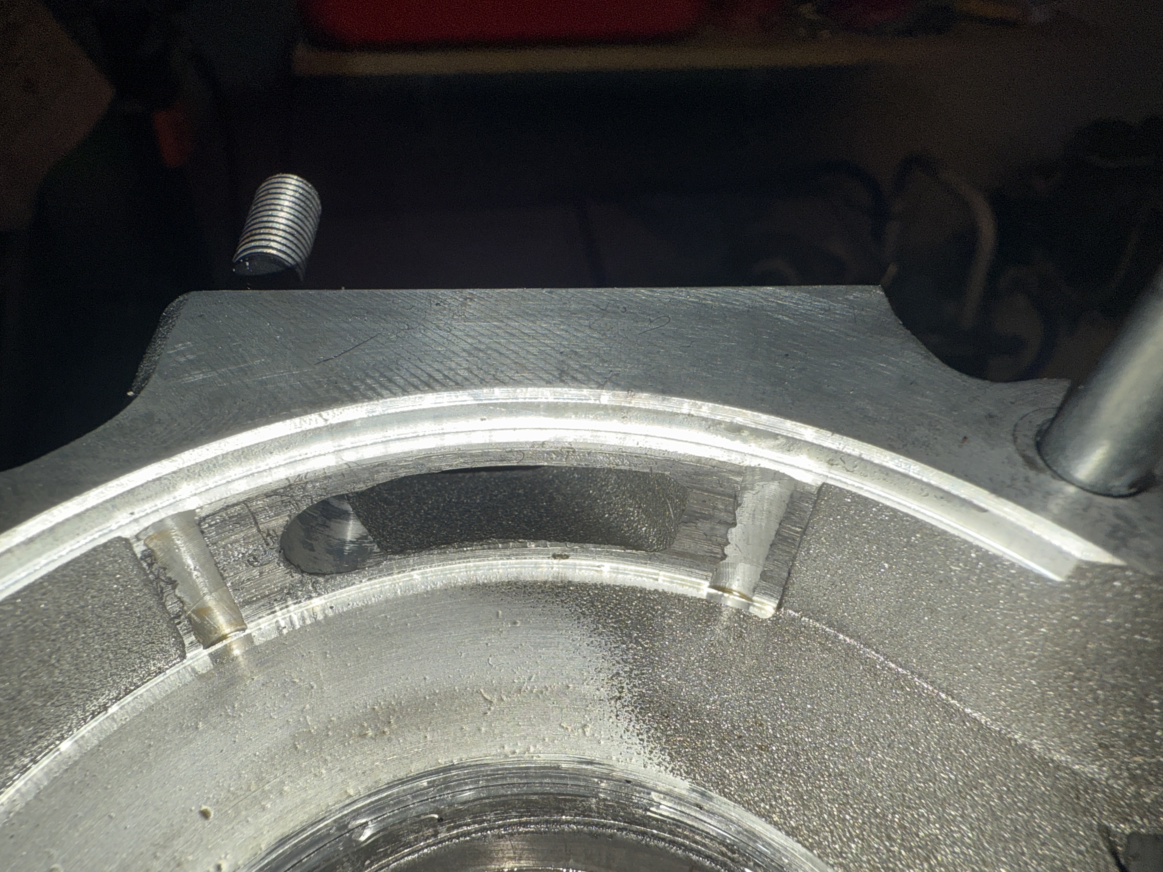

    Hab den Motor mal auf den Frästisch gelegt. Keine Chance da so mit dem Fräser dranzukommen. Entweder ich bastel mir nen Aufspannwinkel oder die Zylinderaufnahme wird doch „schwer russisch“ mit Fächerschleifer erweitert 🤔
  • bjwgeseke
    741
    2,976
    438
    Geseke
    • December 2, 2025 at 21:12
    • #79
    Mit dem Aufspannwinkel hat nicht geklappt. Meine Fräse ist zu klein. Kann man bestenfalls als Spielzeug bezeichnen.
    Also dann händisch mit Fächerschleifer:
    Hand einwandfrei funktioniert, hat aber doch etwa 20 min gedauert. Der konventionelle Polini 177 passt bündig rein.
