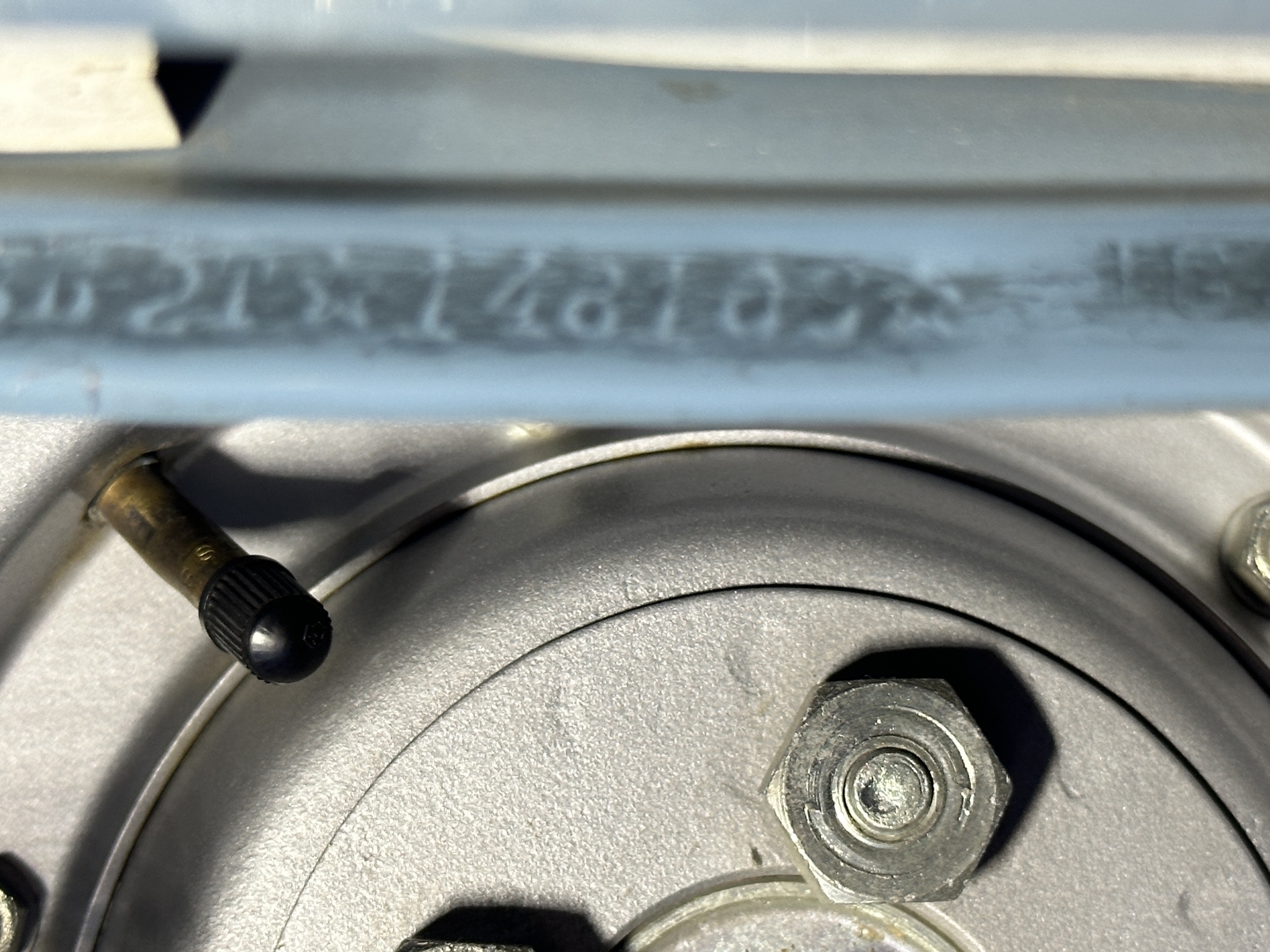

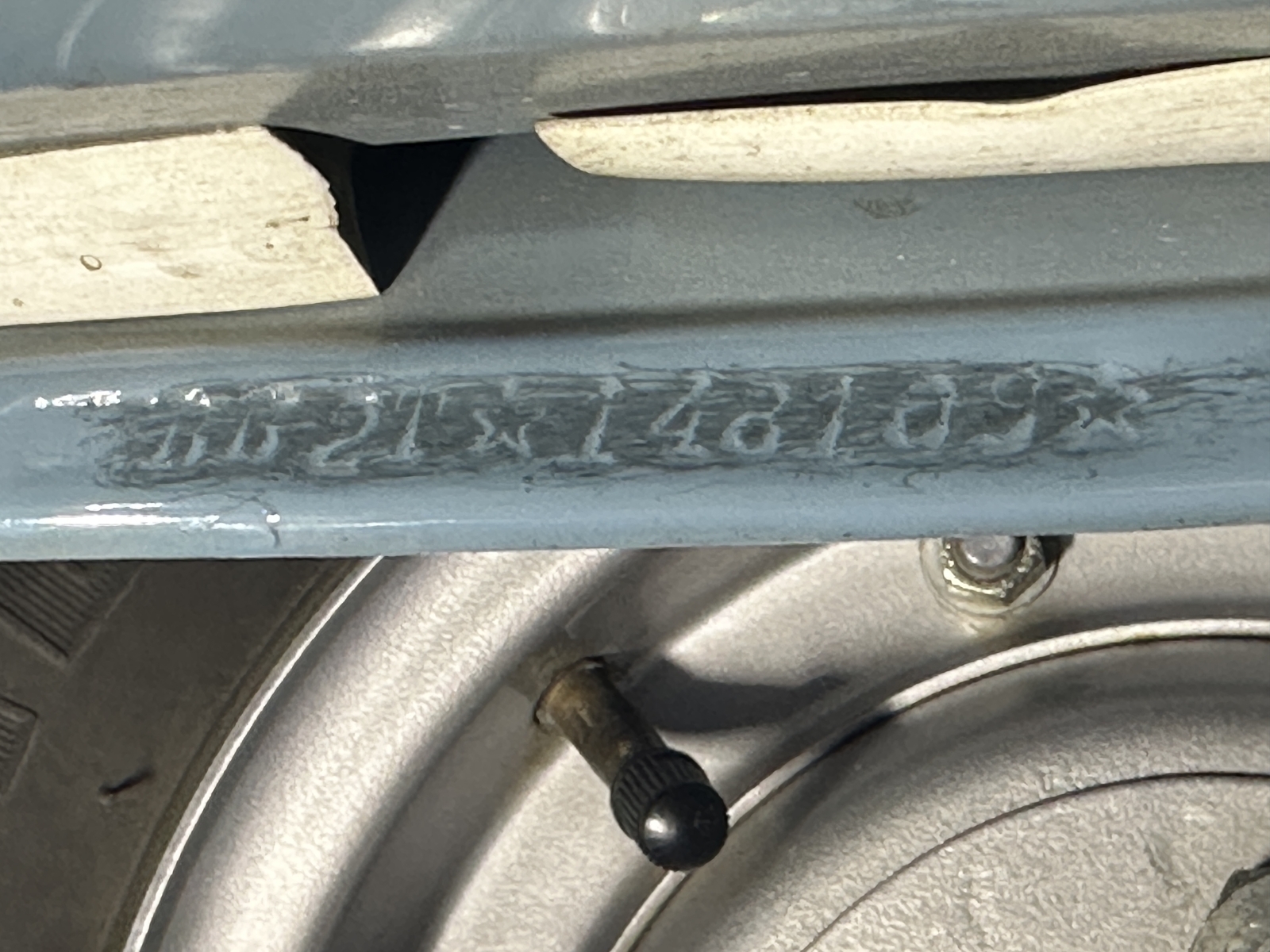

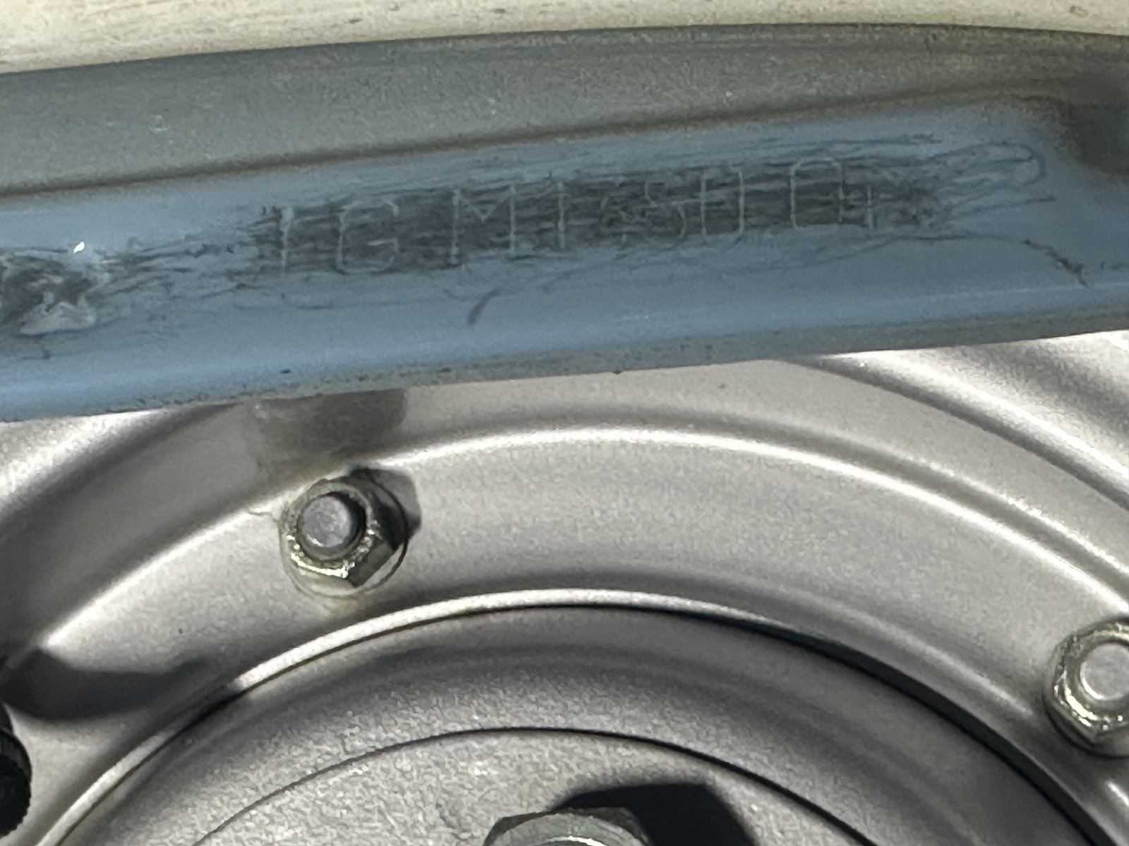

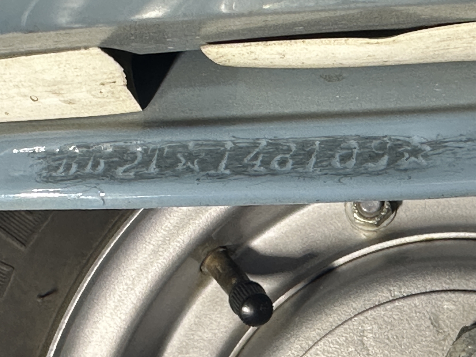

    Perfekt ! Genau da ist die Fahrgestellnummer. Jetzt muss ich die nur noch kenntlich machen.
    Hab mal mit Bleistift drüber schraffiert und fotografiert. Mal sehen ob ich etwas erkennen kann. Sonst muss ich vorsichtig mit Schmirgelpapier drangehen.
    Et kütt wie et kütt.......
  • TC_Cologne
    VNB1T
    • April 24, 2023 at 16:31
    Meiner Meinung nach müsste das VBB2T zu erkennen sein. die Zahlen danach sollten 148109 sein
    Oder erkennt einer von euch etwas anderes? Ich lasse mich sehr gerne eines besseren belehren ;)
