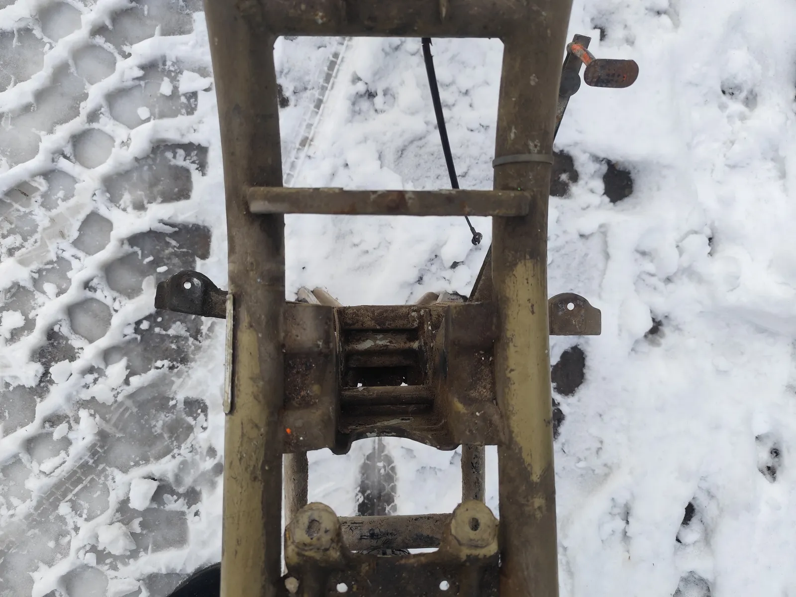

    Muss nur noch gekärchert werden dann wird final zerlegt. Die linke Strebe vom Tritt muss noch gerichtet werden. Ist etwas nach vorne gebogen

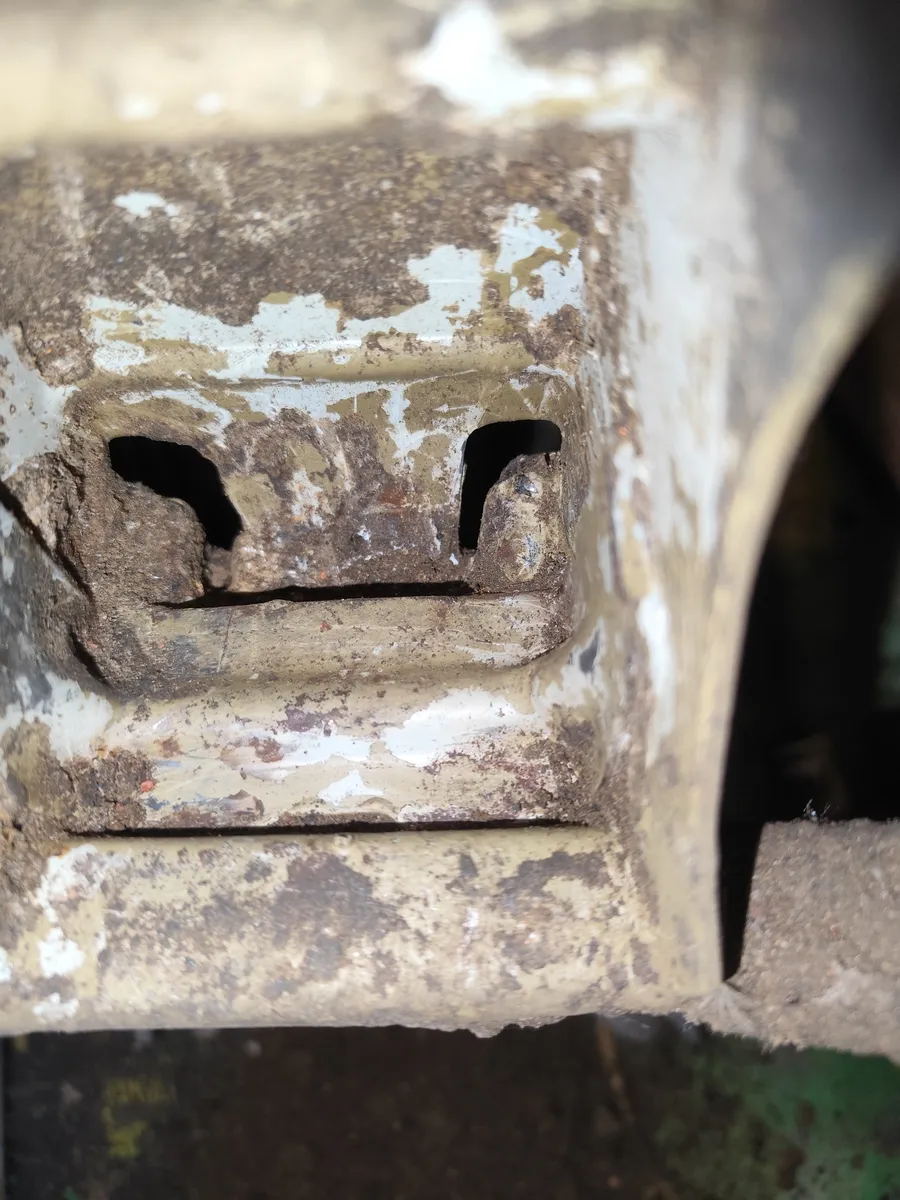

    Die übliche Dreckstelle am Rahmen ist noch ganz gut. Da rosten die wohl gerne durch.
    Wenn alles sauber und zerlegt ist muss ich die Schweißnähte noch nachschauen. Die reißen wohl ganz gerne.

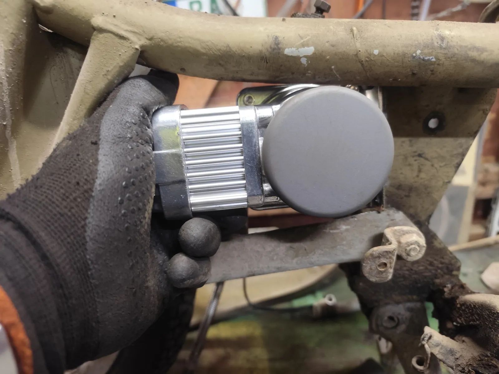

    Meinen Kompressor den ich habe ist leider ne Nummer zu groß für den Rahmen. Für das Airride.
    Mal schauen was im Set mit drin ist. Mein Kompressor,neu,war für ein Goldschmitt Luftfahrwerk im Pickup gedacht gewesen.
    Der soll ja statt der Luftfilterausgleichskasten montiert werden. Dafür ist meiner leider zu groß. Passt in keiner Einbaulage rein. Ein Farbmuster habe ich mir auch schon gemacht. Knallt gut die Farbe ;)
