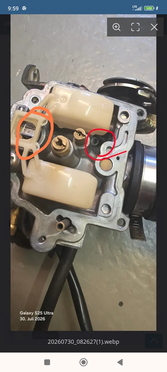

  • Hab den schlauch nun umgesteckt jetzt kommt es durch das nadelventil raus wenn der schwimmer zu tut ist es dicht.
    Ist dass korreckt dass das benzin durch die schwimmernadel raus kommt?
    Aber so hat der überlauf ja gar keinen nutzen da dieser anschluss so weit oben ist dass der ganze vergaser bis an die decke voll laufen muss oder?
  • Genau dort kommt es raus wenn der schwimmer auf ist und wenn er zu ist ist es dicht.
    Also werd ich mein glück nochmal versuchen und zusammen bauen.
    Oder könnte ich vorab schon einen anderen test machen um sicher zu gehen bevor ich ihn einbaue?
  • Also - der Rote Kreis ist der Überlauf, der Orange das Schwimmernadelventil. Die große Düse in der Mitte ist die Nadeldüse, dahinter dürfte die Hauptdüse sich verstecken. Die kleinere ist die Leerlaufdüse.
    Was Du checken solltest ist, ob der Schwimmer richtig eingestellt ist. Ich vermute, dass da der "Hase im Pfeffer" liegt.
    Besorg Dir mal die Werte für Deinen Vergaser für Deinen Roller (ist ein Mikuni BS24 - oder? Hab nen Wert gefunden, ist aber ohne Gewähr: 12,2mm, gemessen Gehäuse-Dichtfläche zu Oberkannte Schwimmer, wenn der Vergaser mit Schwimmer nach oben gedreht ist
    Generell ist dies ein gutes Video, um den Schwimmerstand einzustellen:

  • Vielen dank für die ausführliche antwort, was was ist, ist mir klar nur wo der lauf des benzin ist also wo es durch fliesst ist mir nicht zu 100% klar.
    Das einfachste ist, mit Druckluft zu arbeiten. Wenn Du eine Ausblaspistole hast, kannst Du die auf die Löcher setzen und schauen, wo es rauspustet, wenn Du Druck drauf gibst. Gleiches gilt für den Zulauf.
    Es sollte vom Zulauf der Sprit über das Schwimmernadelventil in die Schwimmerkammer kommen. Dieses wird wie beim Spülkasten der Toilette bei erreichen eines gewissen Füllstands durch das aufschwimmen des Schwimmers geschlossen. Ist die Zunge, an der das Schwimmernadelventil hängt, falsch eingestellt, schließt es zu spät in Deinem Fall (oder zu früh wenn zu niedrig eingestellt) und zu viel Sprit kann in die Schwimmerkammer. Im schlechtesten Fall ist es so eingestellt, dass das Schwimmernadelventil gar nicht schließt und dann füllt sich die Kammer immer weiter und der Sprit läuft über Überlauf oder - im schlechtesten Fall - an der Nadel vorbei in den Einlass-Kanal.
    Ich vermute, das ist ein Keihin CVK-Vergaser. Die Bezeichnung auf der Seite gibt meist die Bedüsung an
  • Das einfachste ist, mit Druckluft zu arbeiten. Wenn Du eine Ausblaspistole hast, kannst Du die auf die Löcher setzen und schauen, wo es rauspustet, wenn Du Druck drauf gibst. Gleiches gilt für den Zulauf.
    Ich habe mal Recherchiert und es müsste ein Keihin CVK 16 Gleichdruckvergaser sein.
    Einstellung wäre dann von der Dichtoberfläche bis oberkannt schwimmer 17mm. Wie genau muss dass passen? Ich denke im 10tel bereich müsste reichen da es viel genauer fast nicht möglich ist ohne spezial messmitel
