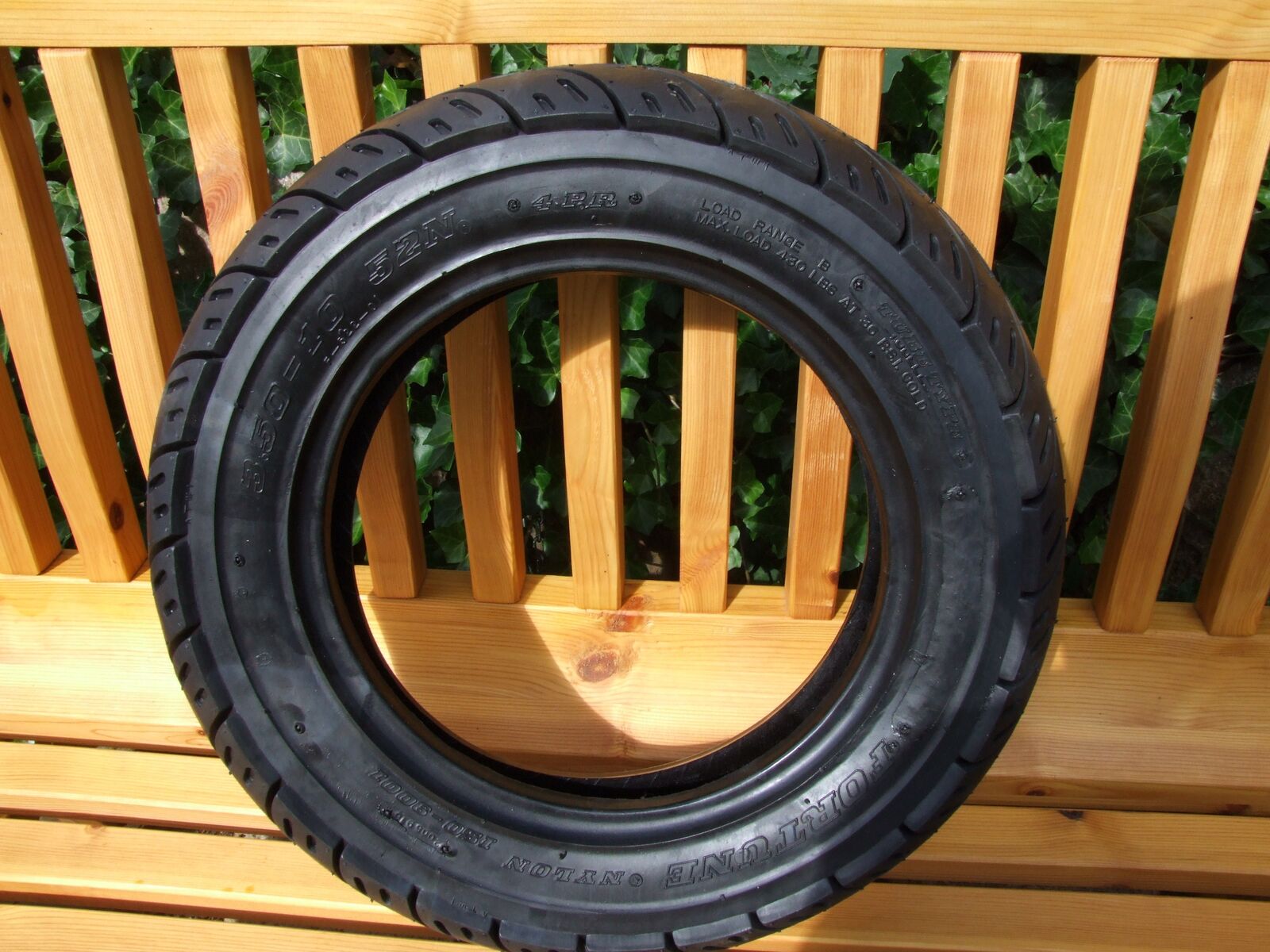

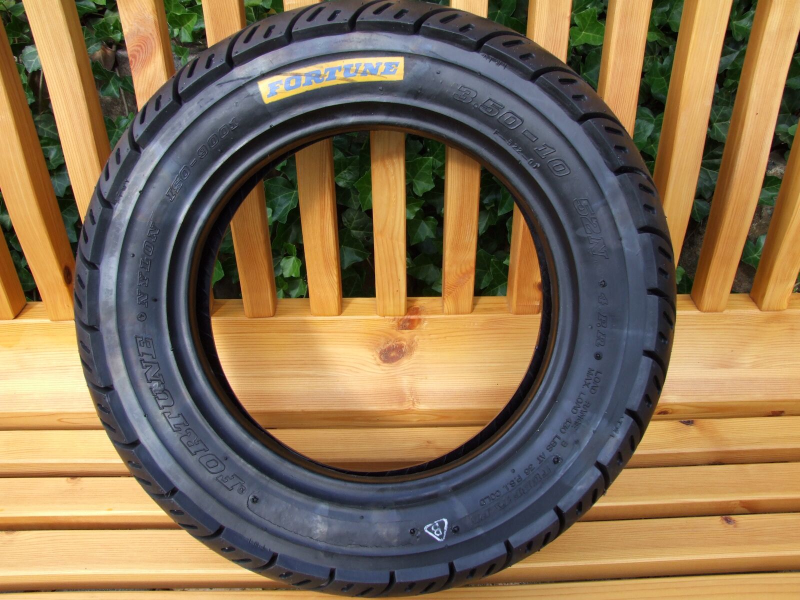

    Habe heute von einem Kumpel einen Reifen, für einen schlappen 20ziger bezogen. Er sagte das der Reifen bis 140 km/h/ 150km/h ? gut sein sollte. Gut, das N auf dem Reifem habe ich schon entdeckt. Möchte aber gerne Gewissheit haben.
    Dann habe ich zum verrecken nicht das Herstellungsdatum gefunden. Könnt ihr bitte mal einem Blinden auf die Sprünge helfen? Hier mal zwei Fotos, die Auflösung sollte reichen um alles zu erkennen.

    Sieht schon merkwürdig aus,nichts zu sehen.Bei jeden Reifen ab Bj. 2000 steht ja eine 4-stellige DOT Zahl aber bei Dir sind nur blanke Felder wo sie stehen könnte.Kann Dir leider auch nicht helfen.

    Tja, dass kann ja nur heißen, dass der Reifen älter ist, als 2000 ;( . Darauf habe ich ja keine Lust. Obwohl er echt neu ist.........

    Schaut mir doch fast wie ein Runderneuerter Reifen aus. Ohne Dot NR und Laufrichtungsanzeige Finger Weg davon.
    • July 1, 2008 at 08:47
    Hi die Firma hat keine EU-Zulassung. Was da drauf steht, ist keinen Pfifferling wert. N steht da warscheinlich für NEU. Die Reifen würd ich nur auf Schubkarren verwenden.

    Bei genauerem hinsehen fielen mir so einige Ungereimtheiten auf. Schau mal bei zweiten Bild auf den Tube-Tire Schriftzug. Ich bin fast sicher etwas darunter einen nicht ganz entfernten Tubeless Schriftzug zu erkennen! Sowas würde mir zu denken geben, dazu das fehlen einer DOT-Nummer und allgemein nicht sehr glatte Flanken?!? Na ich weiss nicht!

    Das Herstelldatum ist 20. Woche 2006
    Steht oben
