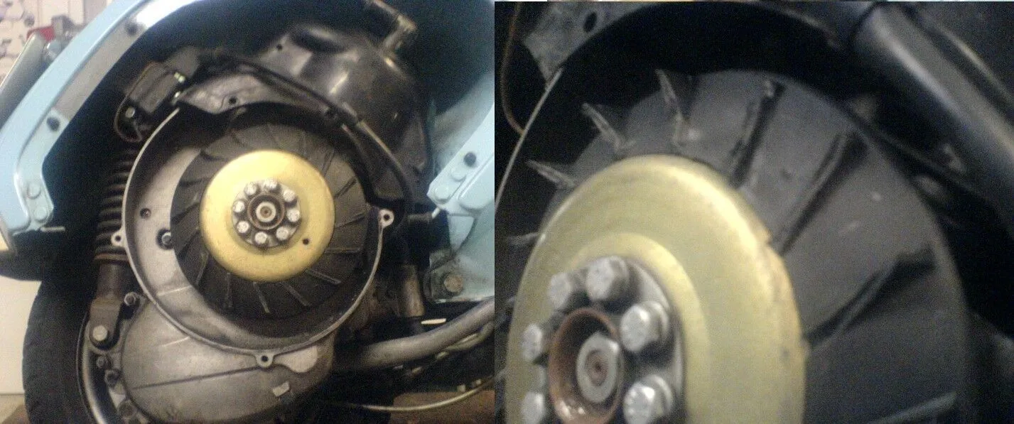

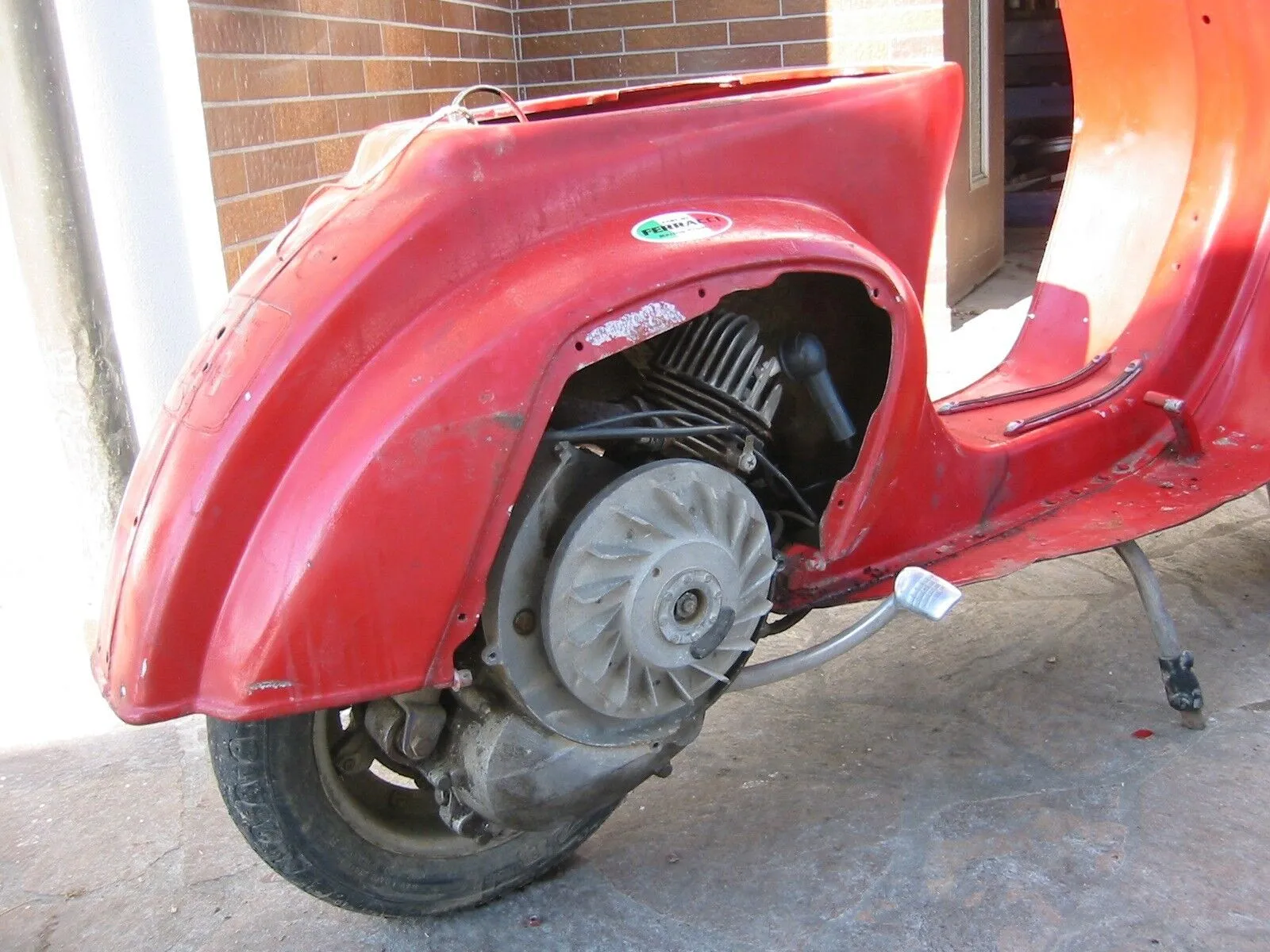

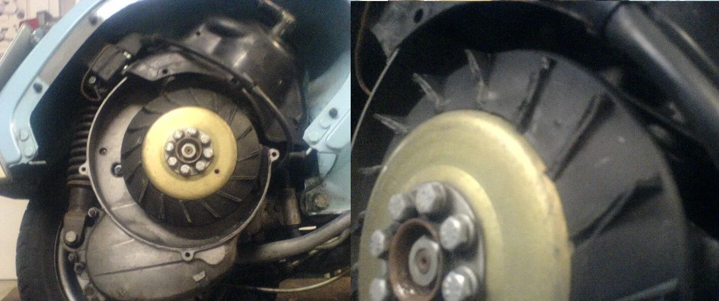

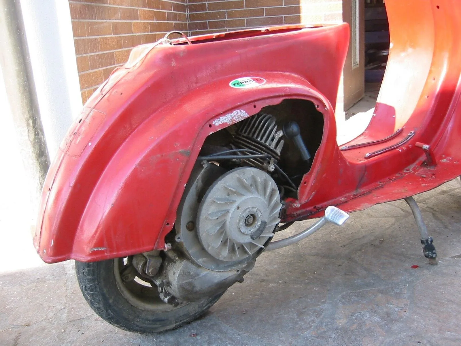

    wegen Lüfterrad, die beiden hier sind ganz nett
    das HP4 für elektronische Zündung (sollte ein originales sein, kein Nachbau!):
    [Blockierte Grafik: http://www.vespaland.at/module/bilder/HP4.JPG]
    oder dieses für alte Kontaktzündungen:

  • Und der Nachbau taugt nichts, oder?
    Kann mit irgendwie nicht vorstellen, dass nur ein anderes Lüfterrad wa bringt oihne dass man sonst was verändert
    Gruß Fredi
  • bei dem Nachbau fliegen scheinbar Reihenweise die Kränze ab. Bischen ärgerlich bei nem Teil für 140 €
    Der besser Anzug kommt vom eingesparten Gewicht, da das Lüfterrad direkt auf der Kurbelwelle sitzt, muss dieses mitbeschleunigt werden.

    "Kann mit irgendwie nicht vorstellen, dass nur ein anderes Lüfterrad wa bringt oihne dass man sonst was verändert" -> Motor hängt besser am Gas -> bessere Beschleunigung durch schnelleres Hochdrehen
  • jo, die schaufeln brechen beim nachbau beim kleinsten ding und die magneten hab auch manchmal das verlangen sich zu lösen...
