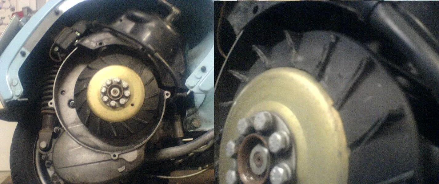

    "Kann mit irgendwie nicht vorstellen, dass nur ein anderes Lüfterrad wa bringt oihne dass man sonst was verändert" -> Motor hängt besser am Gas -> bessere Beschleunigung durch schnelleres Hochdrehen

    jo, die schaufeln brechen beim nachbau beim kleinsten ding und die magneten hab auch manchmal das verlangen sich zu lösen...
