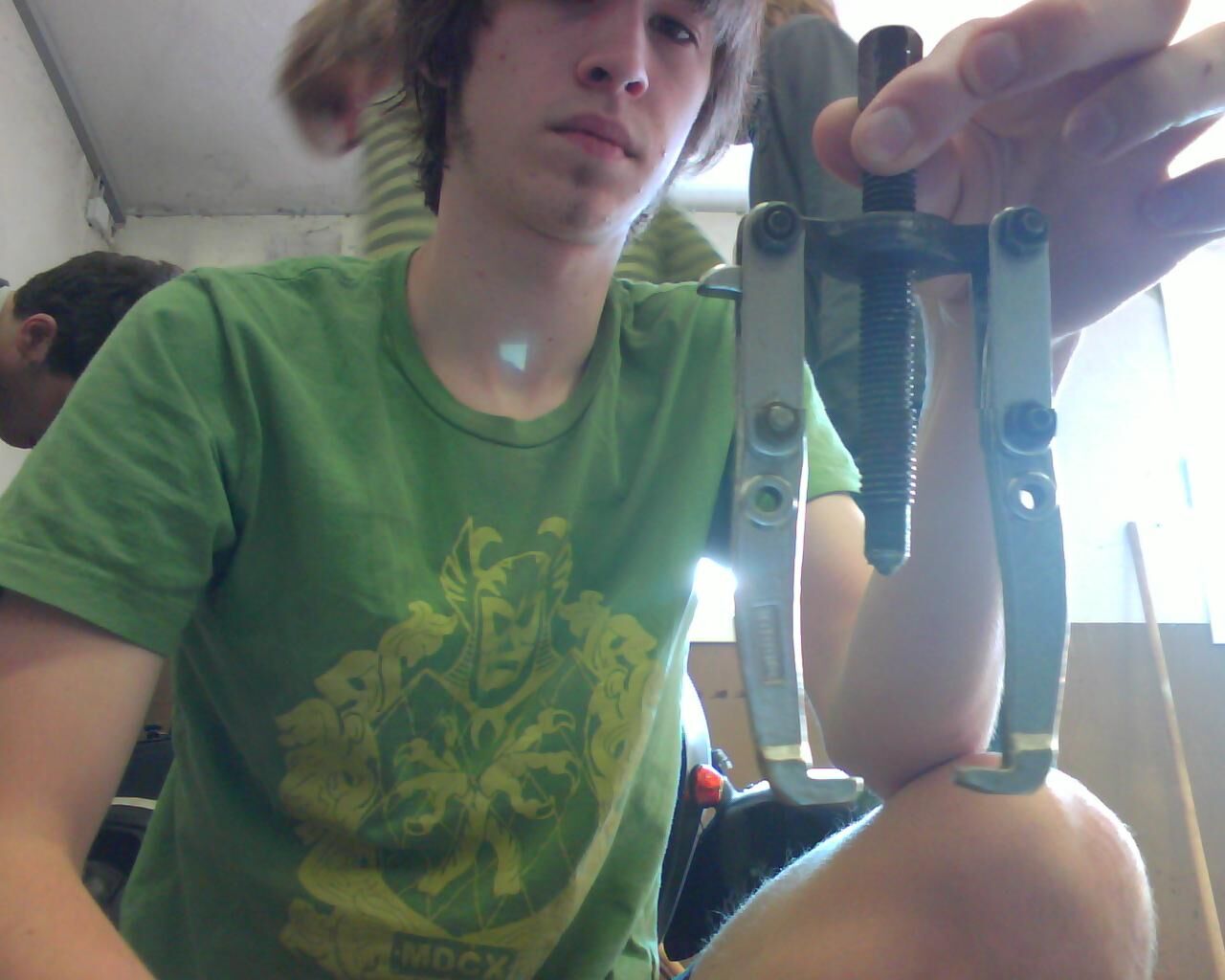

    Wieder einmal stellt sich bei uns ein neues Problem.
    Das Polrad will nicht ab.
    Wir haben ein Werkzeug dafür, aber irgendwie will es einfach nicht..
    Im Anhang befindet sich das Werkzeug (und ich).
    ICh hoffe ihr könnt uns helfen.

    Ist der Zweiklauenabzieher jetzt für die LX oder für die Fuffy.
    Ist aber auch eigentlich egal, weil für die Fuffy gibts nen Polradabzieher für das Gewinde im P-Rad und das Sollte bei der LX wohl genaus sein (wenn das Ding luftgekühlt ist).
    Der Zwei- oder auch Dreiklauenabzieher direkt am Polrad funzt nicht - wird Dir das Material auch echt übel nehmen.
    Guß bricht eben gerne und Dir fliegt der Abzieher um die Ohren.

    nee es handelt sich um eine v50n und es müsste doch eigneltich eine möglichkeit geben um das polrad ohne den richtigrn polradabzieher abzubekommen oder?

    Nö, auf jeden Fall keine materialschonende.
    Wenns natürlich ganz weg soll, kannst Du dran rumflexen und dann den Klauenabzieher ansetzen.
    Glaub mir einfach, ein Polradabzieher ist eines der wenigen Werkzeugen dass man auf jeden Fall haben sollte.
    Alles andere kann man improvisieren - am Polrad nicht.
