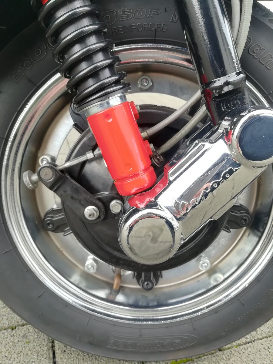

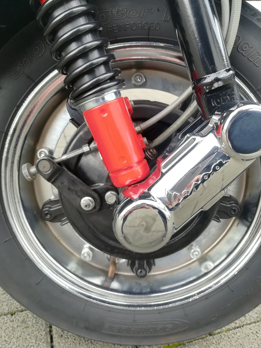

    Sagt mal, kann man eigendlich den Dämpfer vorne kürzen? Möchte sie vorne etwas tiefer haben. Oder muss ich zwingend einen Kürzeren Dämpfer einbauen? Gibt es sowas überhaupt?
    Mein PK50XL Projekt
    Mein PX80 Lusso Projekt
  • lelox
    589
    6,199
    1,119
    Dreyeckland
    faro alto
    • December 12, 2019 at 21:41
    • #228
    Ich nehme stark an, daß es kürzere Federbeine gibt.
    Von BGM gibt es das in verstellbar.
    3,200
    31,840
    5,707
    • December 13, 2019 at 06:39
    • #229
    Kann man auch kürzen. Gibt da jemanden im GSF, Custom0815. Der hat den Dämpfer an meiner V50 auch gekürzt.
  • Ork77
    264
    7,144
    1,214
    Witten - NRW
    • December 13, 2019 at 09:13
    • #230
    Danke dir Volker,
    den werde ich mal die Tage anschreiben. :-2
    Mein PK50XL Projekt
