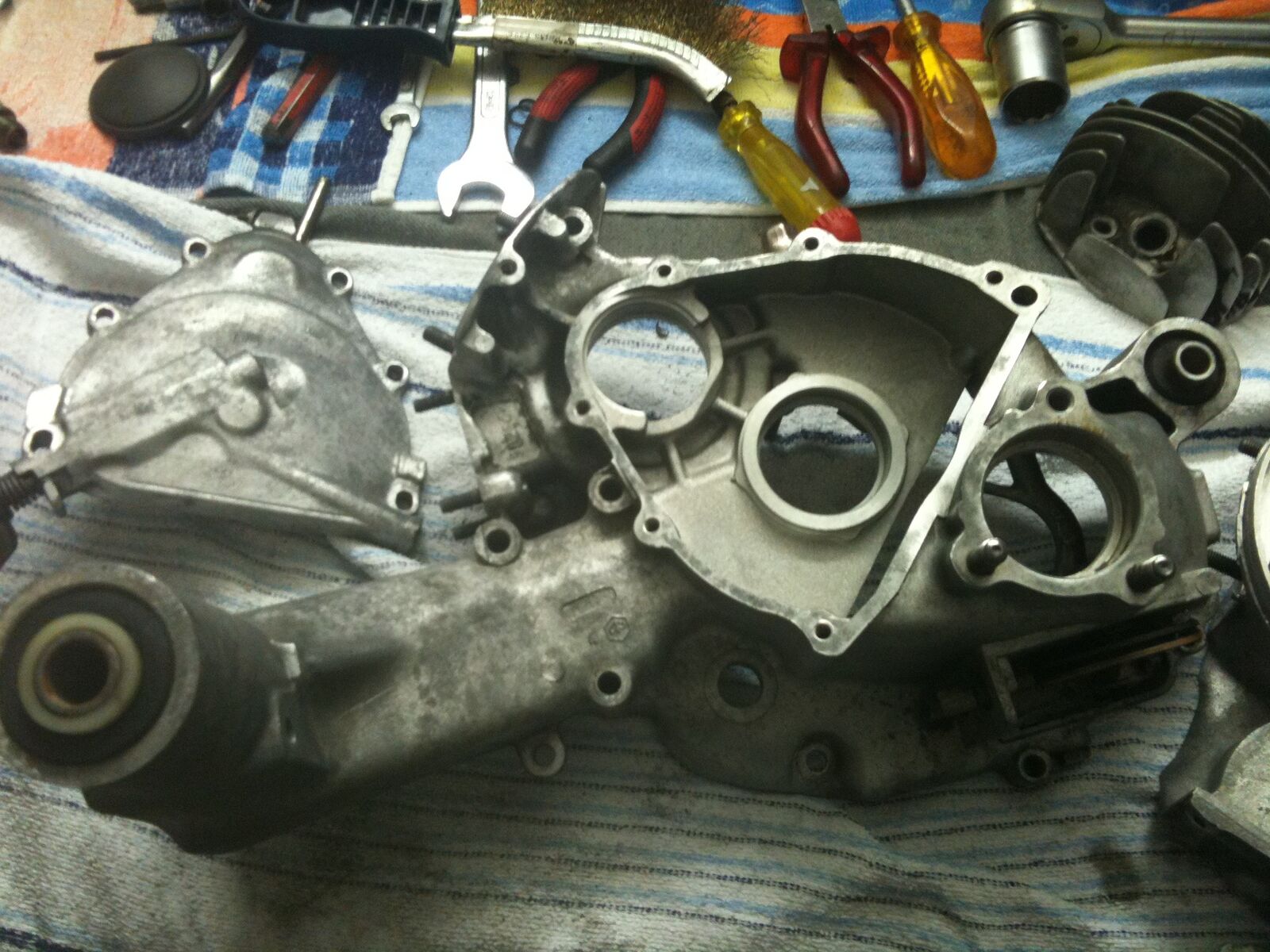

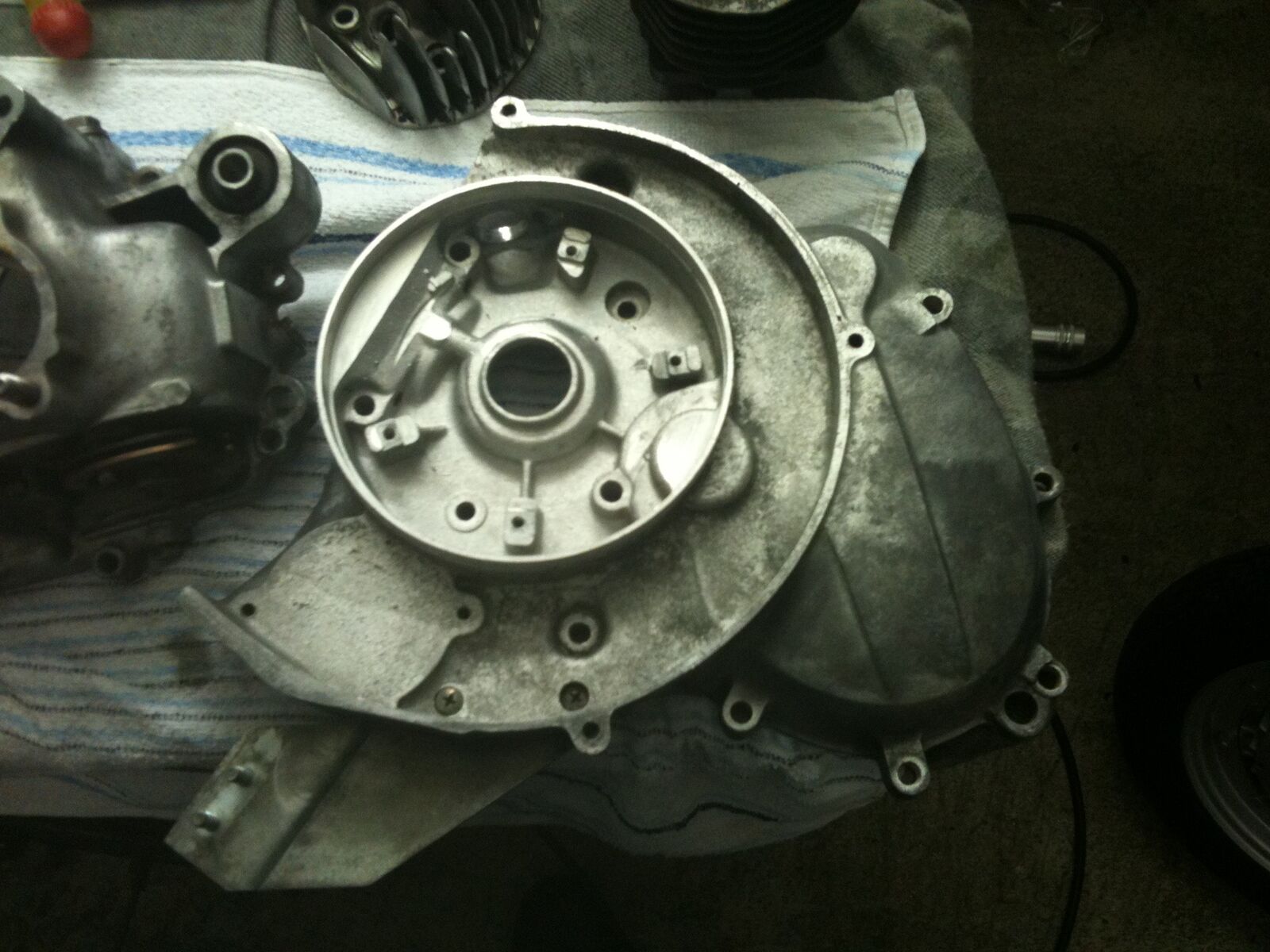

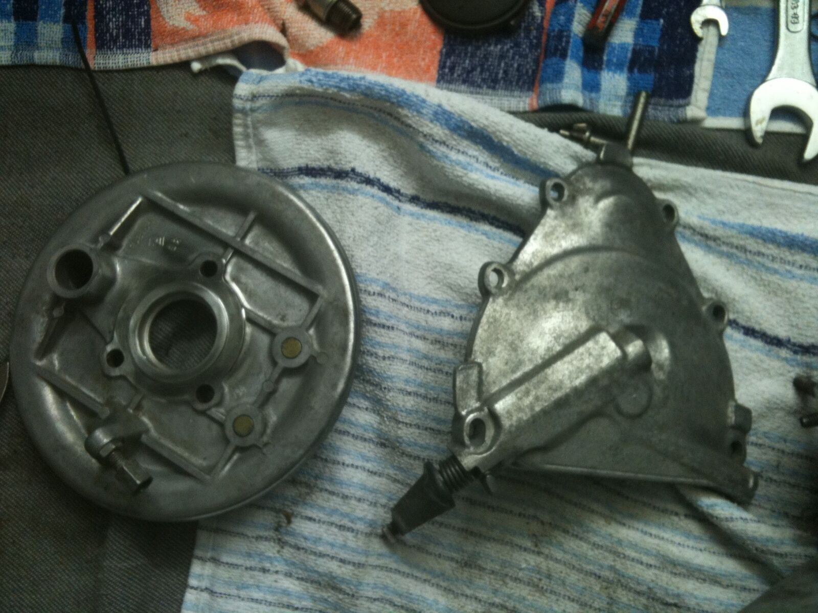

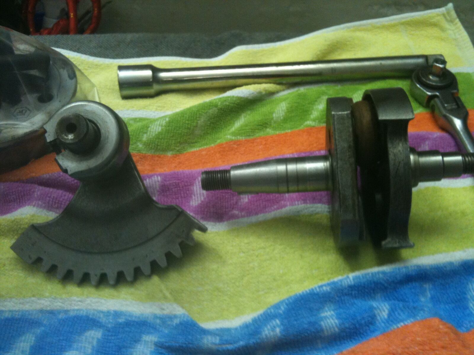

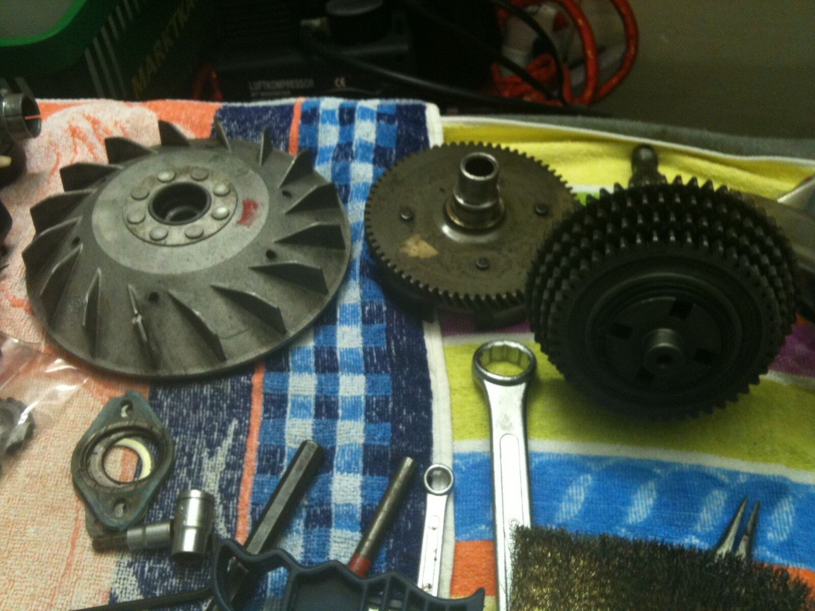

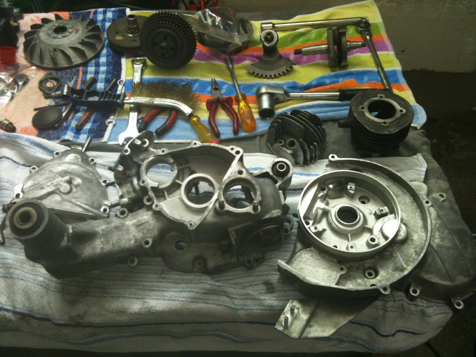

    • January 6, 2011 at 20:41
    • #26

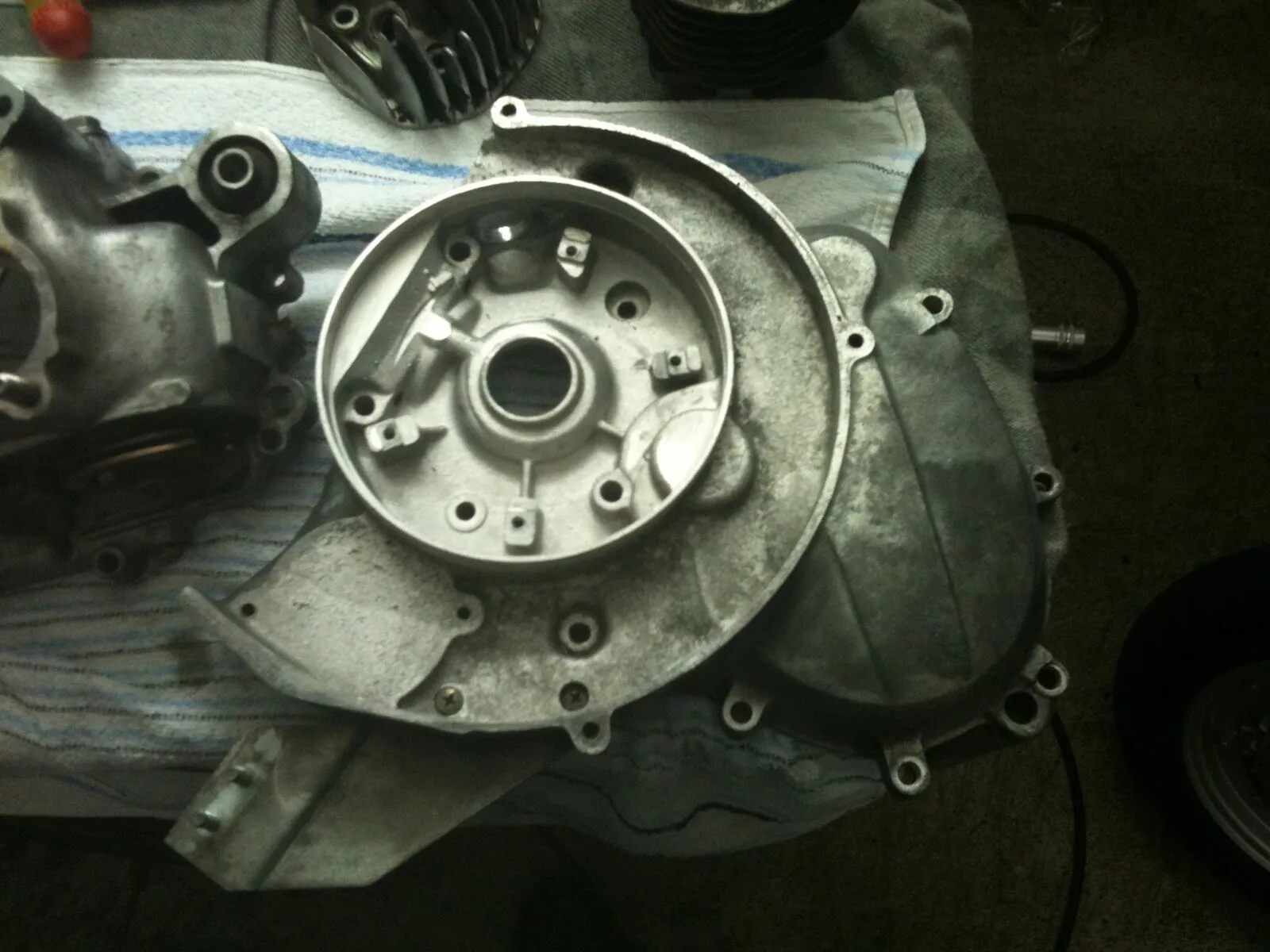

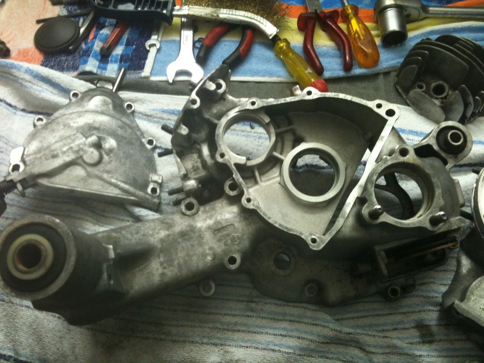

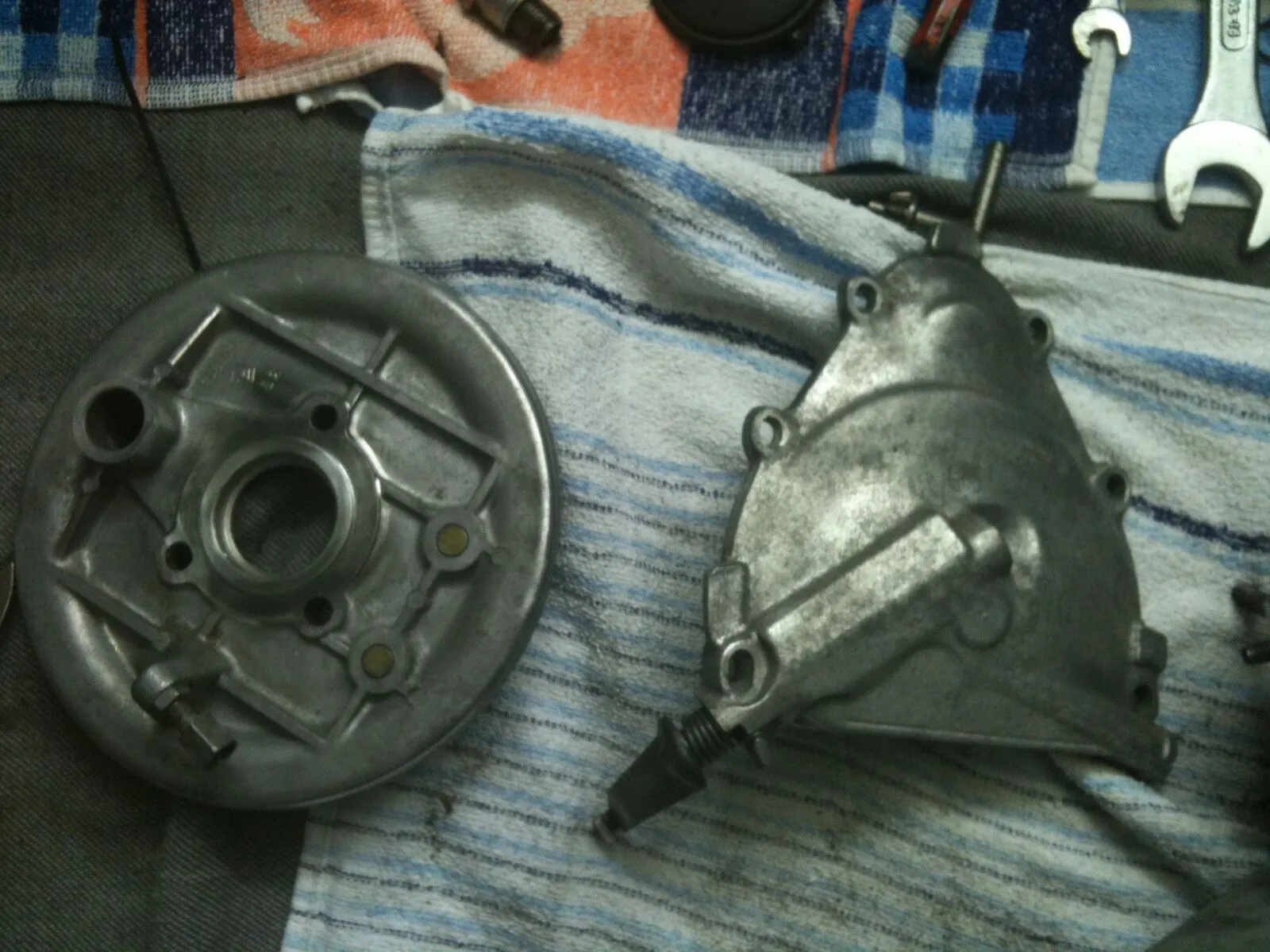

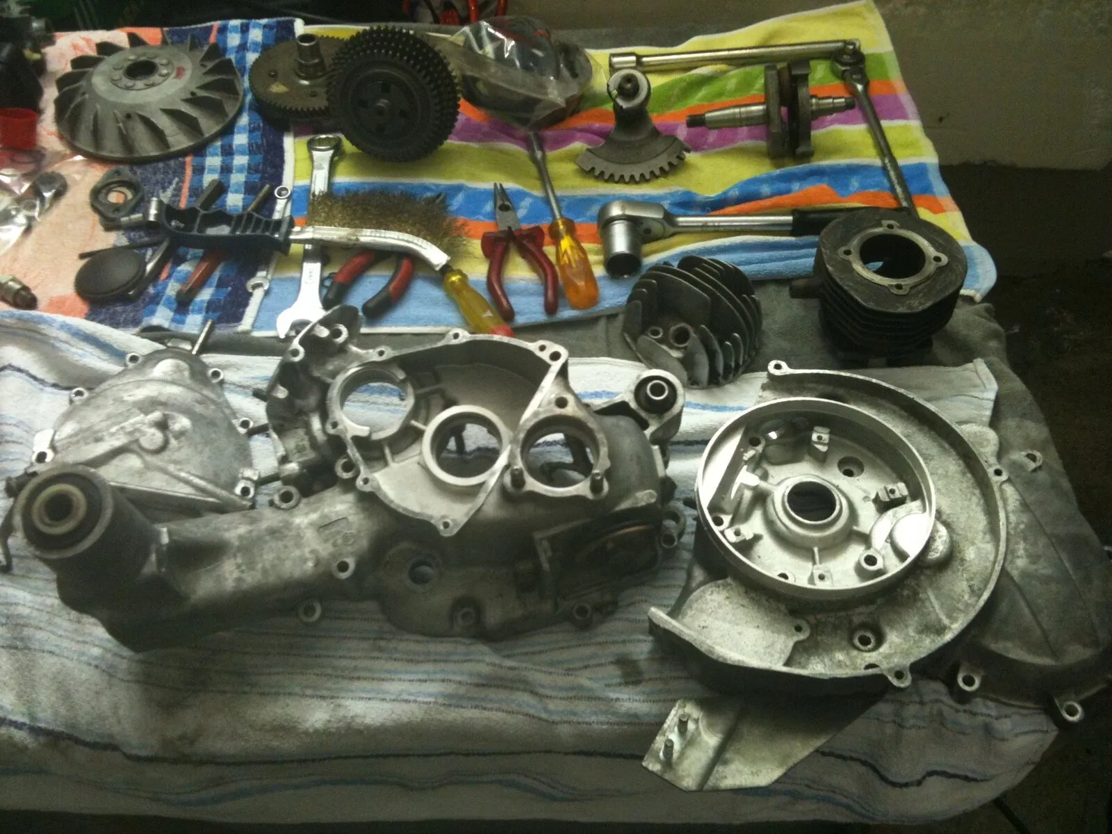

    So,
    war noch mal in der Garage und hab ein paar Bilder gemacht vom Motor.
    Das sind die Motorenteile nach der Reinigung. Werde sie nochmal mit Aluspray behandeln, dann sehen die aus wie neu hoffe ich. Wie gesagt war ne dicke Schmutzschicht drauf, war aber dafür gut konserviert!
    Mfg
    Mein PK50XL Projekt
    Mein PX80 Lusso Projekt
    • January 6, 2011 at 21:17
    • #27
    Bitte (!!!) kein "Aluspray" drüberjauchen, falls damit felgensilberartige Pampe gemeint sein sollte. Das sieht nicht wie neu, sondern nach ganz grobem Pfusch aus - genau so wie die schöngeföhnten Schrottkarren bei den Schotterplatz-mit-Flatterfähnchen-Autohändlern.
    Wie neu sehen die Teile nach dem Glasperlstrahlen aus. Gibt da durchaus günstige und auf Schaltrollerteile spezialisierte Anbieter, die die Teile per Post entgegenehmen. Z. B. der hier. Bilder der Ergebnisse nach dem Strahlen siehst du ja unter dem Link. Glaube, der hiesige User Prometheus0815 (oder so) hat da mal Teile bearbeiten lassen, vielleicht fragst du ihn mal nach seinen Erfahrungen.

    oder geh doch selbst zum Glasperlenstraheln. Kostet hier in der Nähe von München als Selbststrahler (ist easy, braucht man keinerlei Vorkenntnisse) 30 Euro plus Märchensteuer die Stunde. Einen Motor strahlt man bei entsprechender Vorbereitung in ca. 15 Minuten. Selberstrahlen kann man auch in anderen Gegenden. Einfach googeln.

    Grundsätzlich ist Glasperlenstrahlen zwar nicht ganz so extrem abrasiv wie Sandstrahlen. Eine vorsichtige Führung des Sand- bzw. Glasperlenstrahls zwingt also nicht qua definition zum Wechsel der Gummdichtungen. Im Falle einer Motorüberholung (Spaltung) würde ich aber ohnehin anraten, alle Dichtungen - also auch die Gummidichtungen - zu tauschen.

    naja, das wort "restaurierung" ist deeeehnbar. dabei sollte man auch alte schrauben aufarbeiten und sowas, das machen die meisten ja auch nicht.
    und beim motor, naja, der wird wieder gefahren und suppt mit der zeit eh zu... :-3
    kannst ihn auch mit drahtaufsatz und bohrmaschine nachreinigen bis hin zu polieren (<-- meine erste wahl ^^)
    ich an deiner stelle fürd mir darum die wenigsten sorgen machen, will dich auch nicht zum "pfusch" aufstacheln, aber wie gesagt, es ist der motor, und der wird erfahrungsgemäß wieder dreckig und sehen tut man nach dem Zusammenbau auch nicht mehr wirklich viel.

    Naja, dann kann ich ja auch eben mit nem Aluspray drübergehen wenn es so ist oder nicht? Was spricht dagegen?

    Mach den Motor sauber und gut is, das Aluspray platzt eh wieder ab!!!

    nach ner langen tour geht das alu-spray doch eh ab weil der motor heiß bzw recht warm wird
