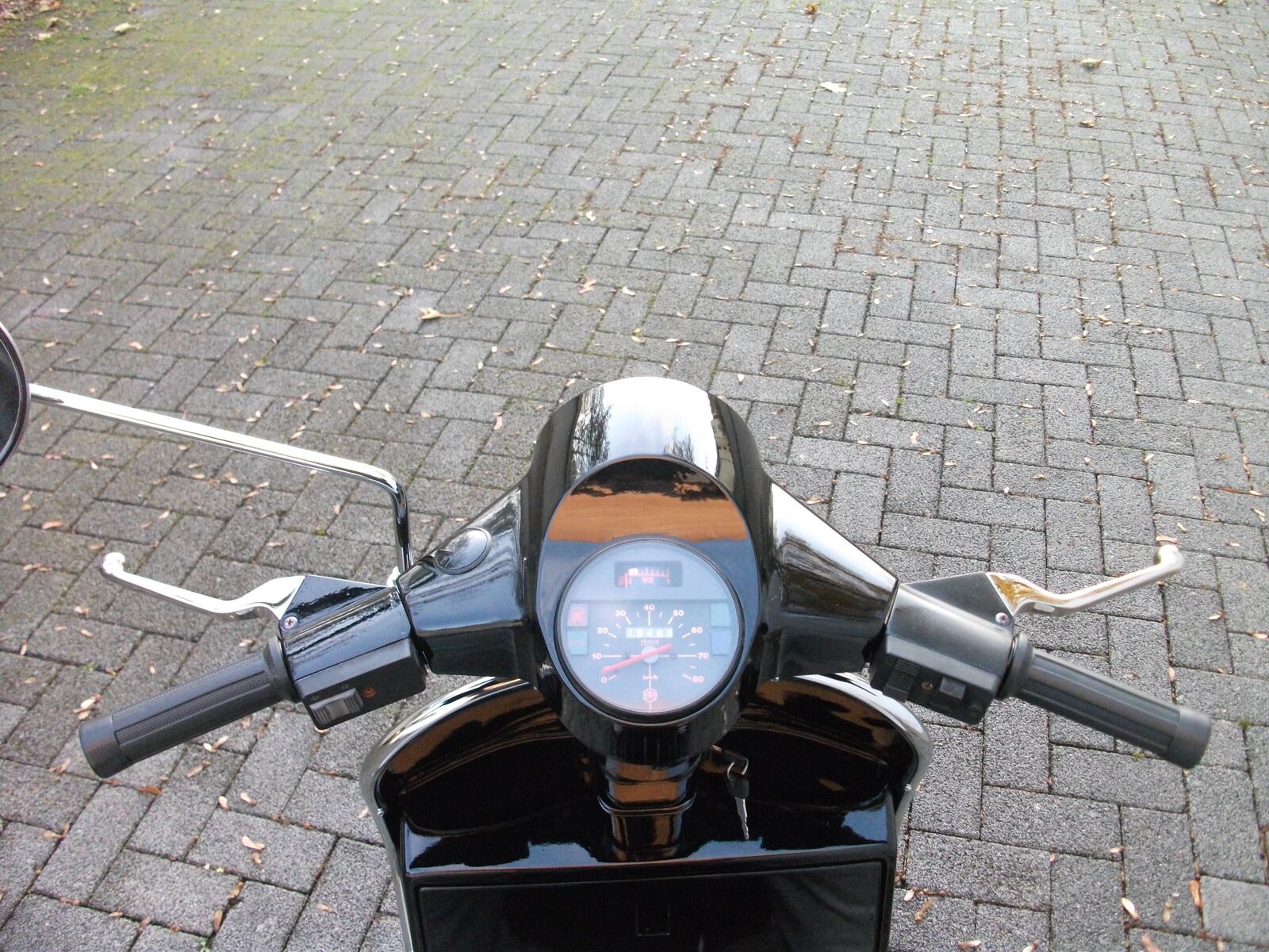

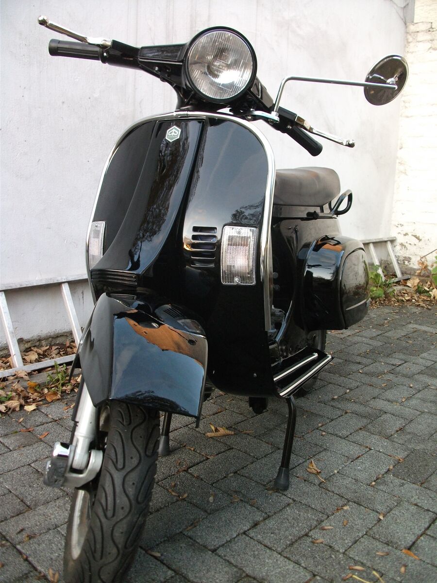

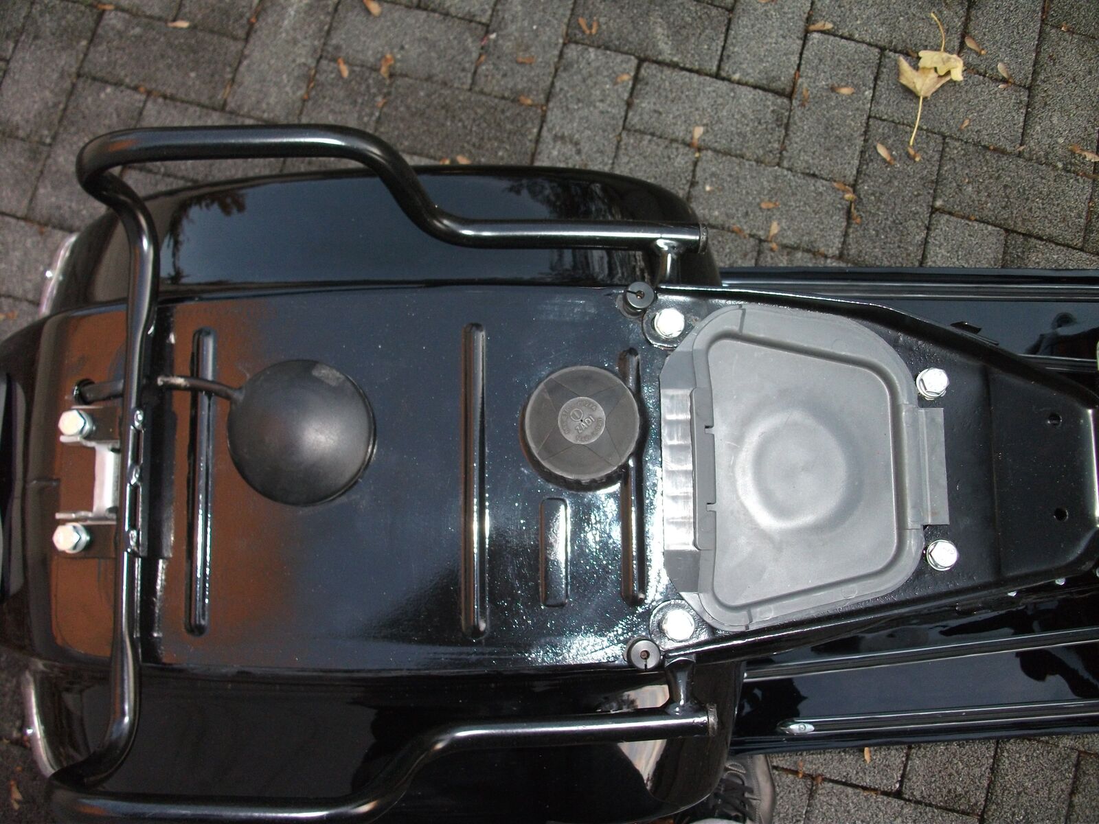

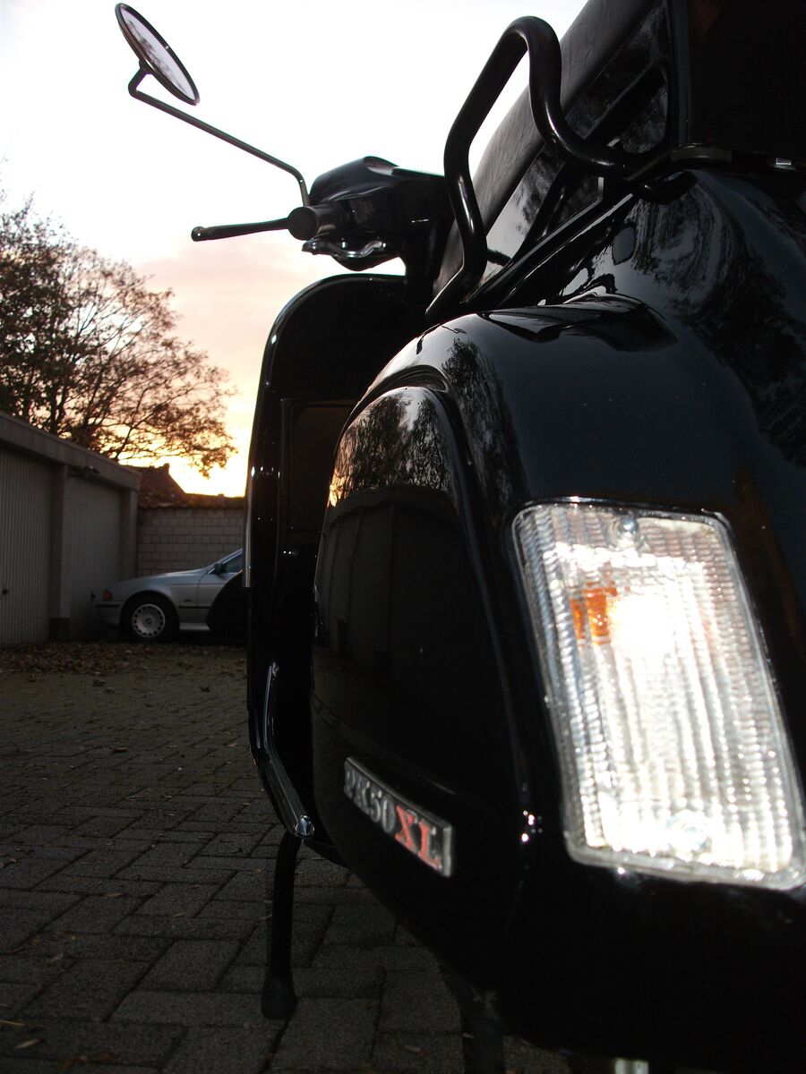

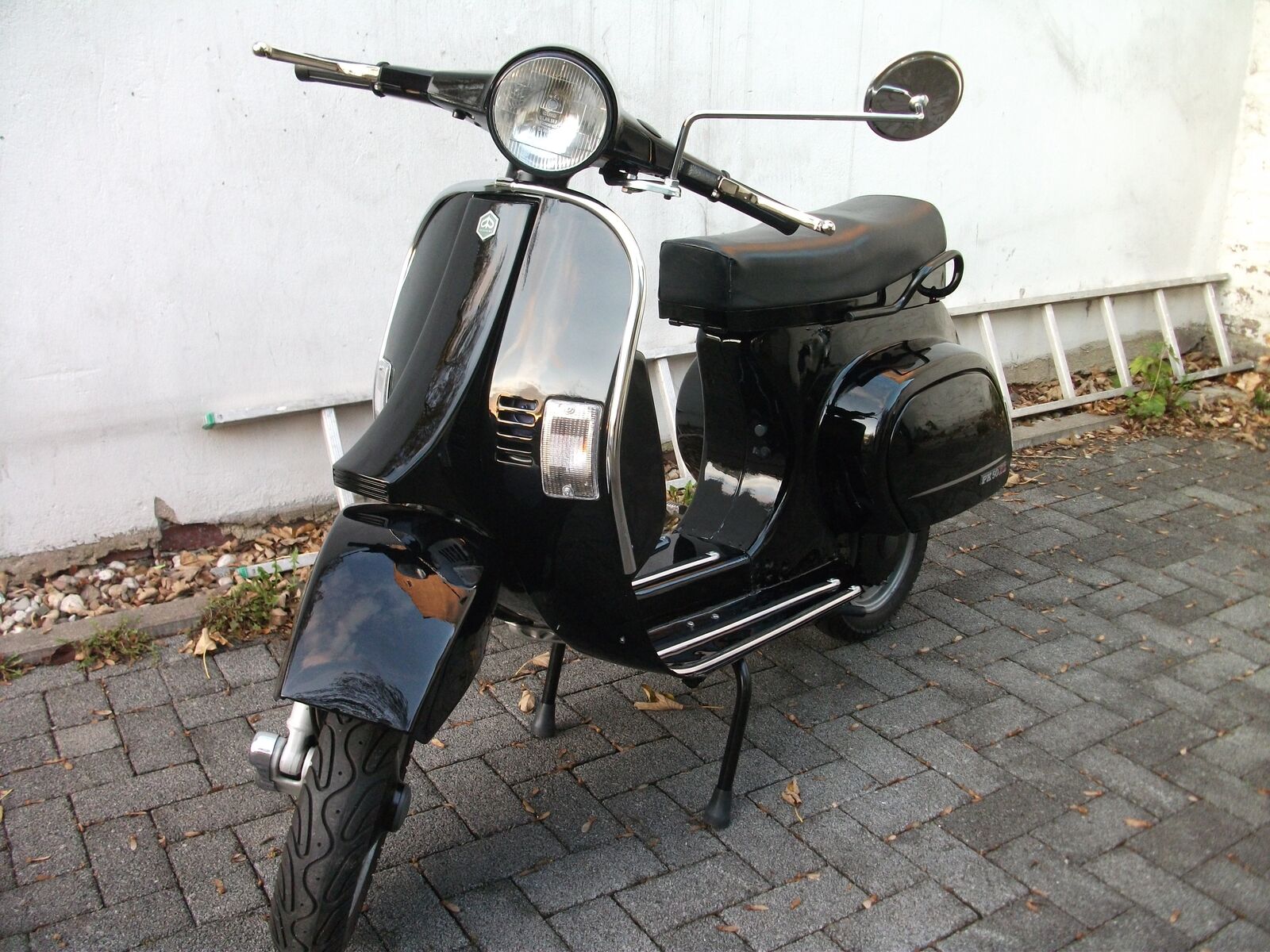

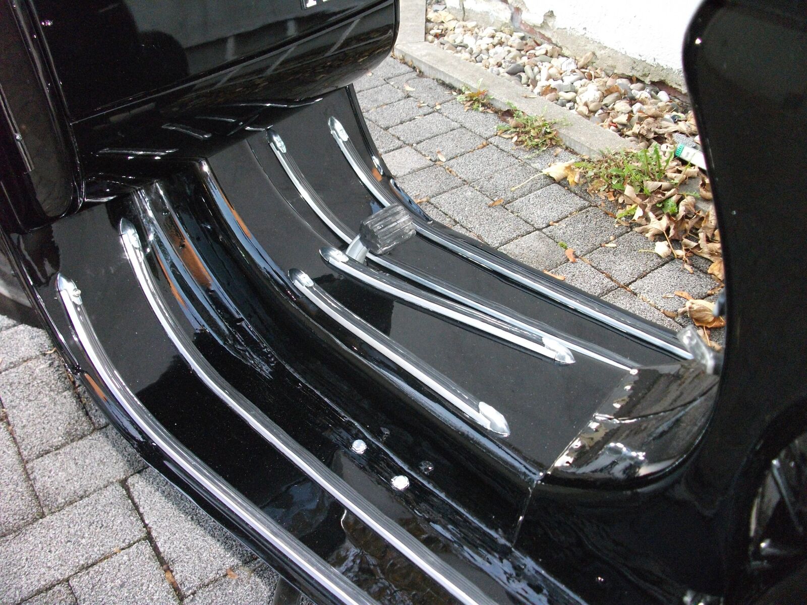

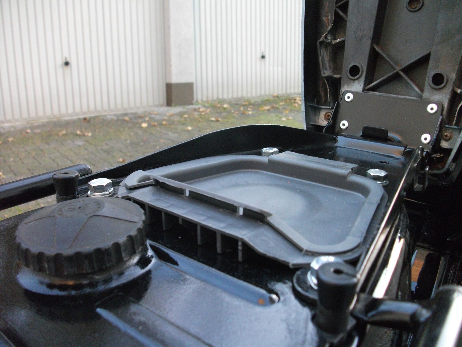

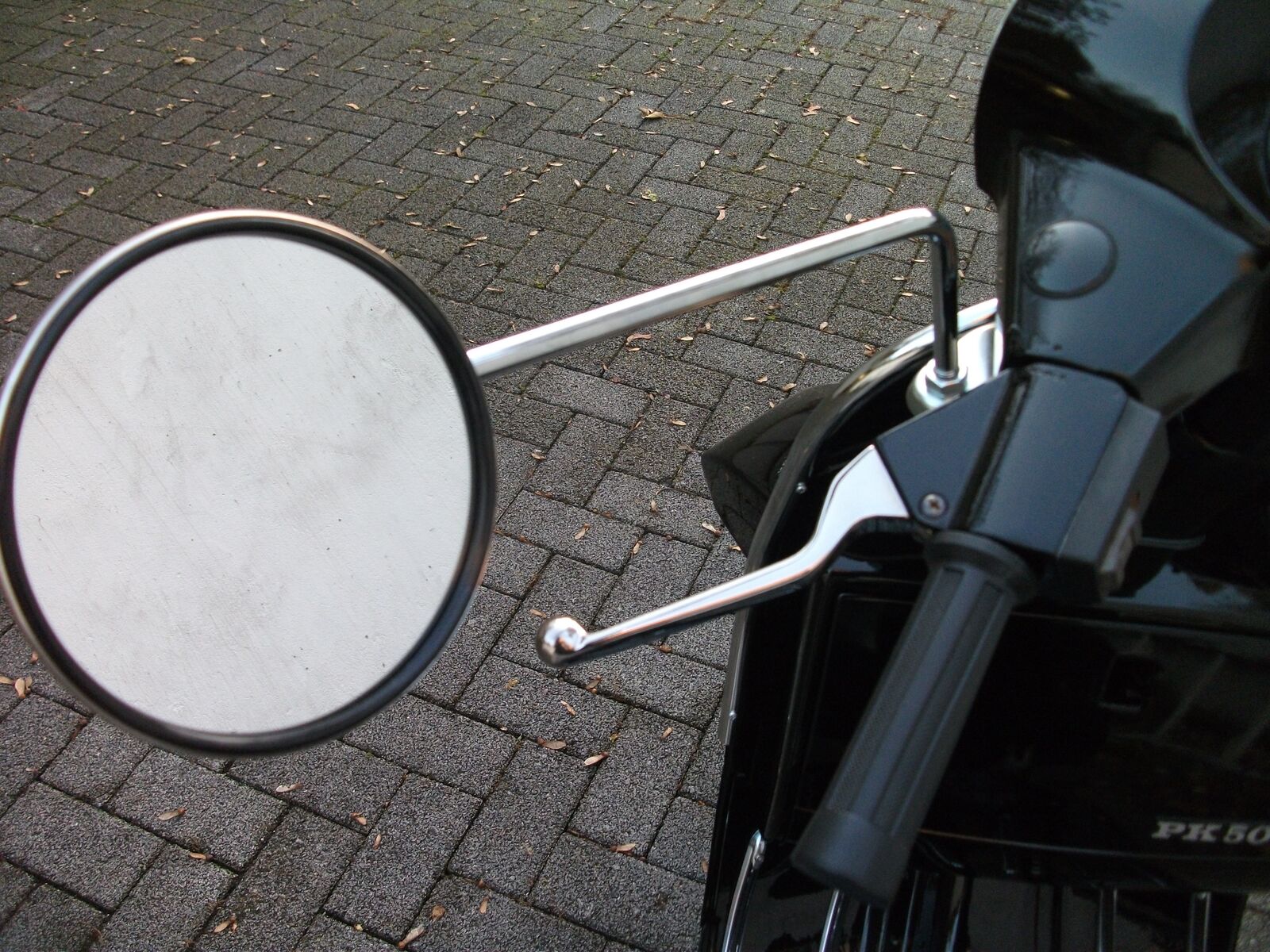

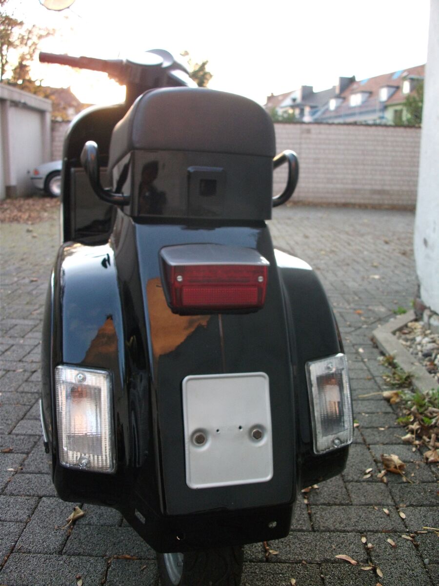

    Sooooooooo, hier mal Bilder vom aktuellem Stand.
    Warte noch auf das Schloß für den Deckel vom Handschuhfach und den Spritzschutz für hinten. Habe gerade die Felgen abgeschraubt. Werden morgen Glasgeperlt und anschließend geht es zum Verchromen.

    sehr fein! uach dieses rücklicht!
    ... allerdings würde ich noch die rücklichtabdeckung schwarz lackieren und die hässlichen aufnahmen hinten am kotflügel zuspachteln...
    aber allem in allem super!

    • October 21, 2011 at 06:22
    • #139
    Die Abdeckung wird noch in schwarz lackiert und es fehlt hinten noch der Spritzschutz und das Schloß für den Handschuhfachdeckel. Ist bestellt.

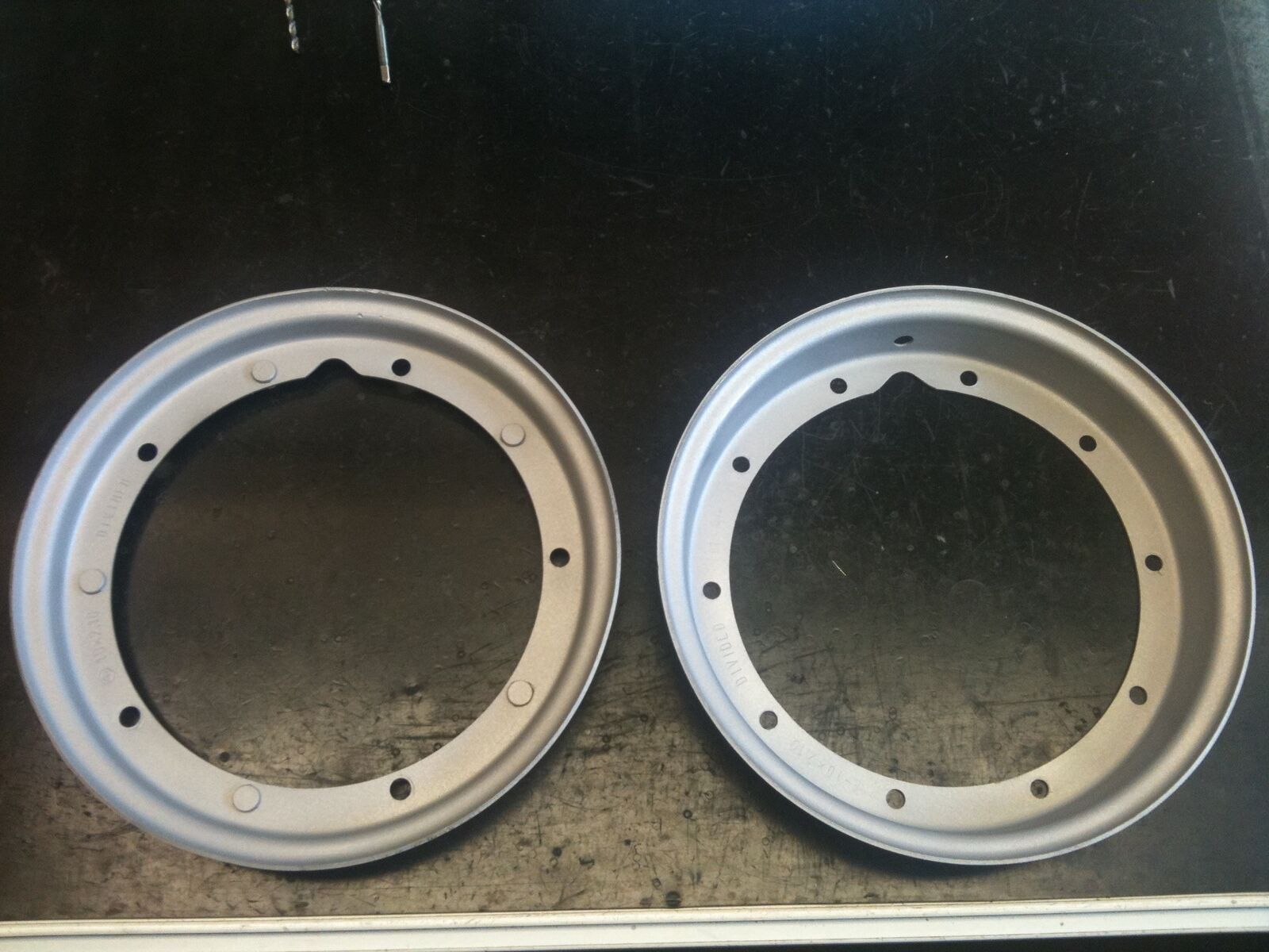

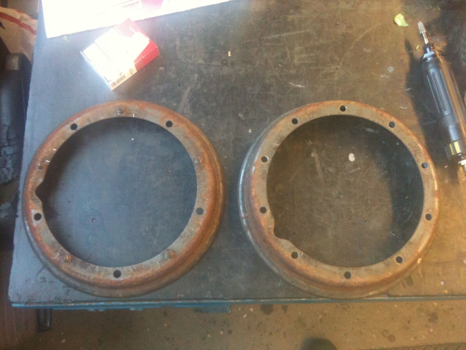

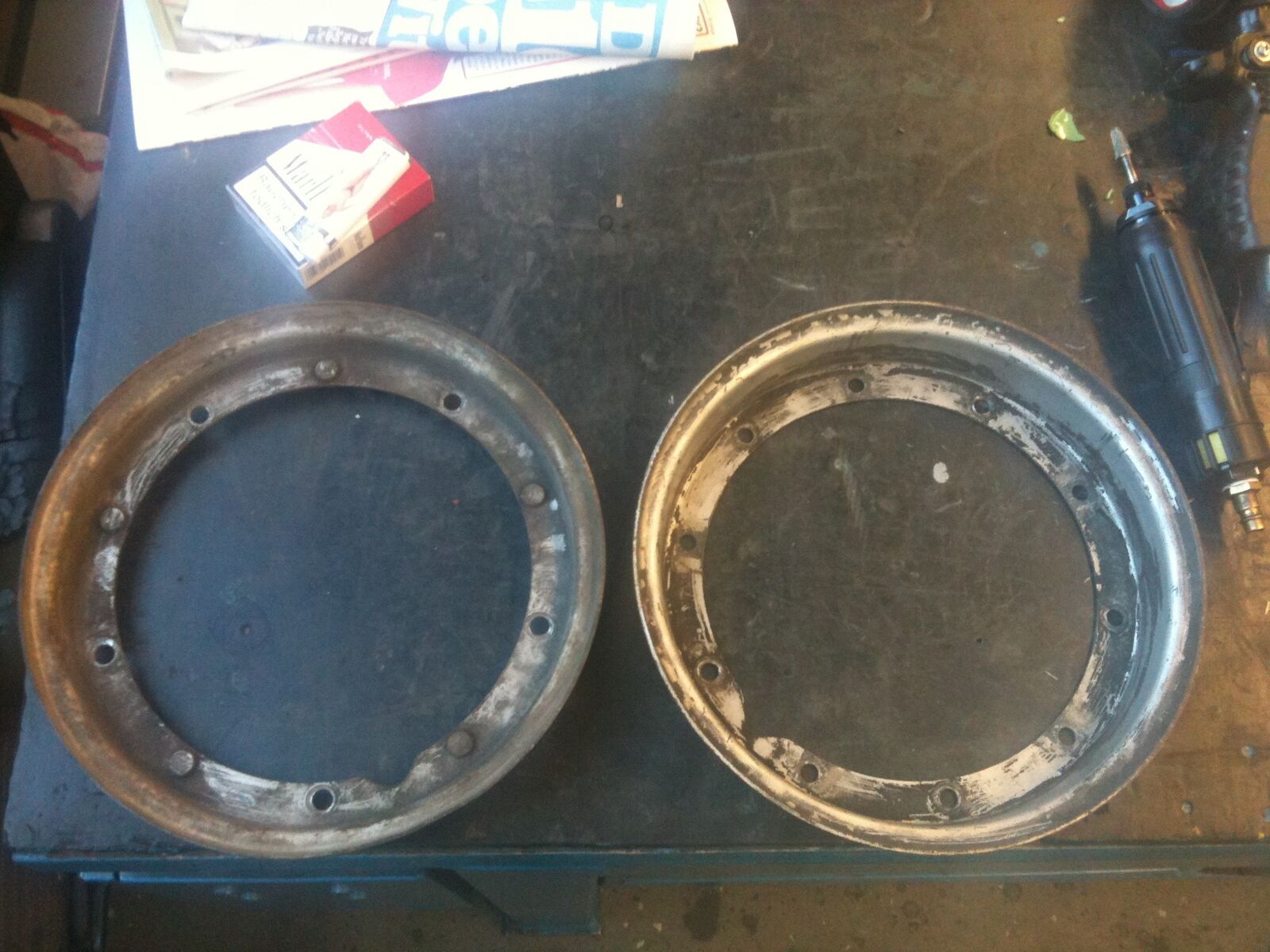

    • October 21, 2011 at 21:06
    • #140
    Soo Leute,
    hab jetzt mal die Felgen demontiert und in der Firma Glasperlen lassen.
    Nächste Woche werden sie hoffendlich Verchromt. Bilder kommen dann natürlich.
