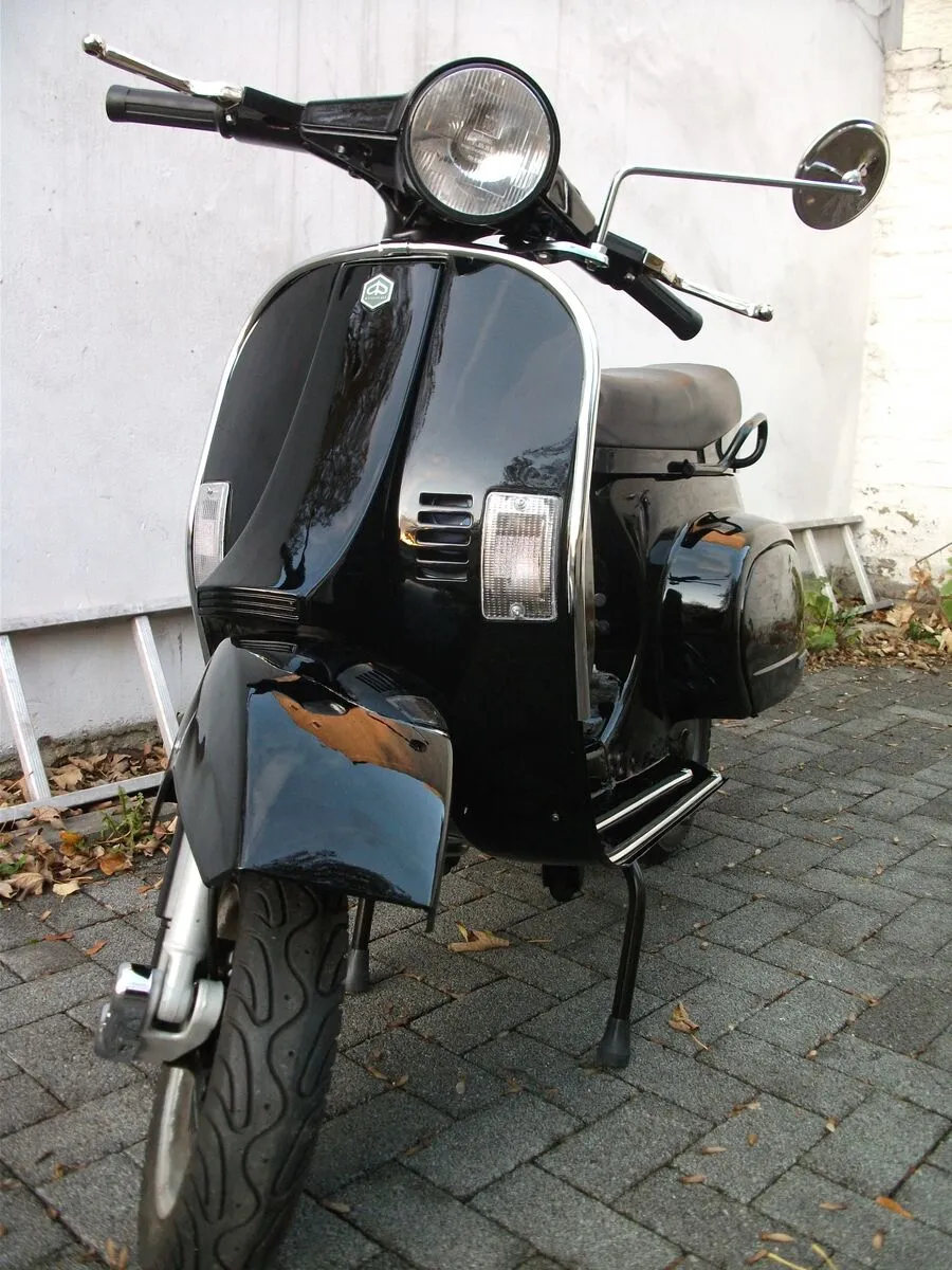

Auch sehr schön. Wie würde denn das braune zum sw. Roller passen? Ich hatte mir diesen hier angesehen.
Kommt drauf an was für ein braun du nehmen würdest.
Helles braun passt eher weniger zu schwarz aber dunkles kombiniert mit schwarz kann ganz schön aussehen. (Meiner Meinung nach)

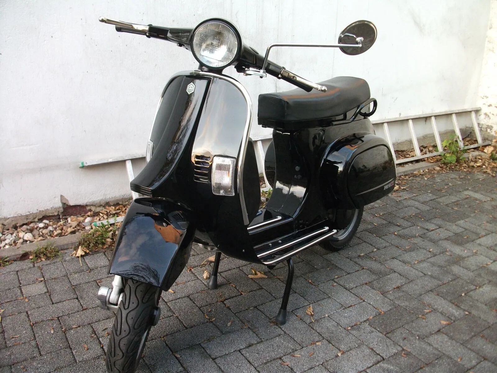

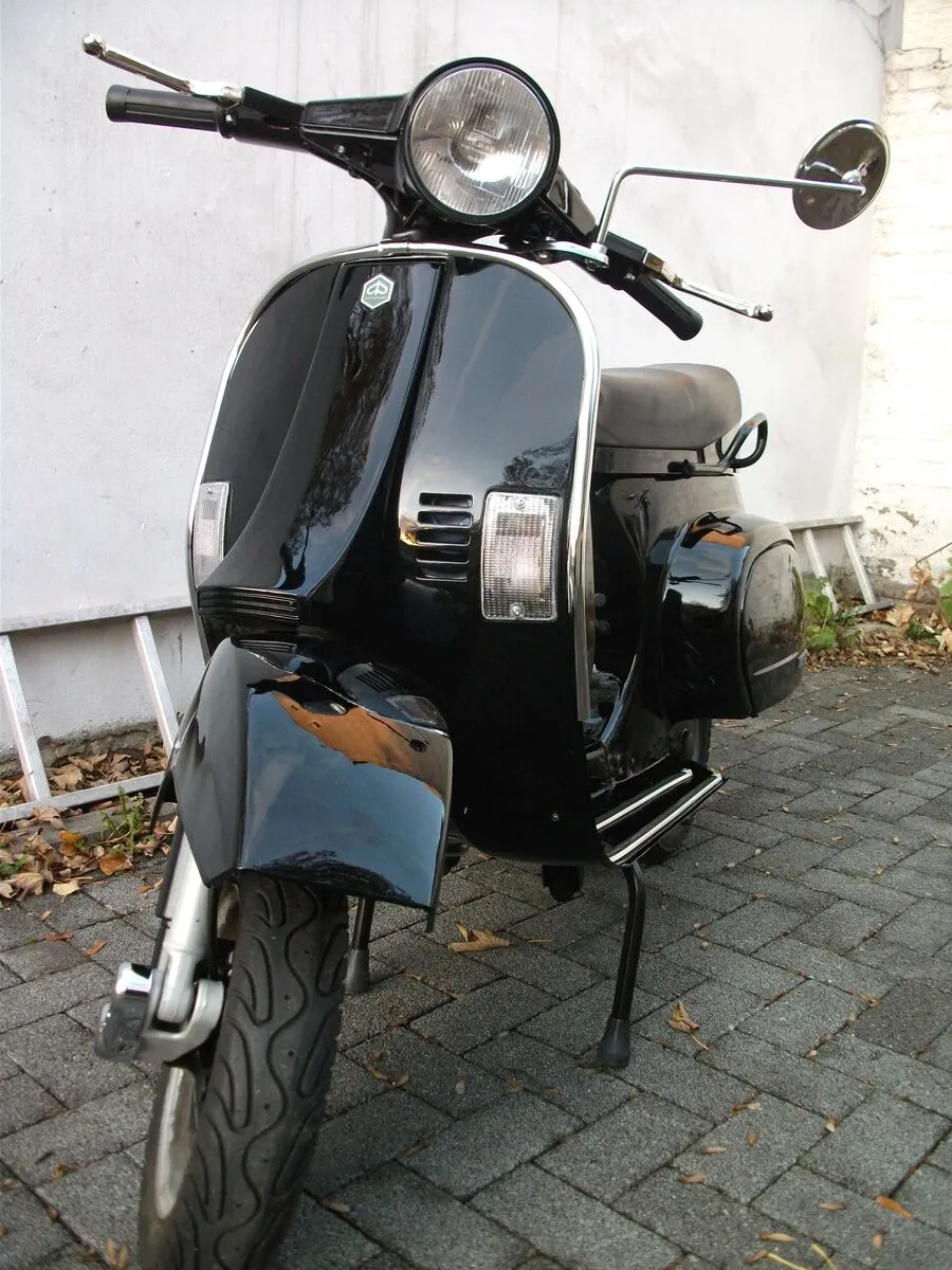

Hi Leute,

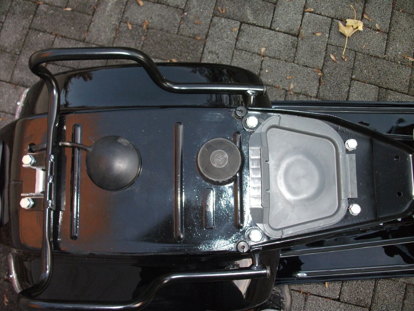

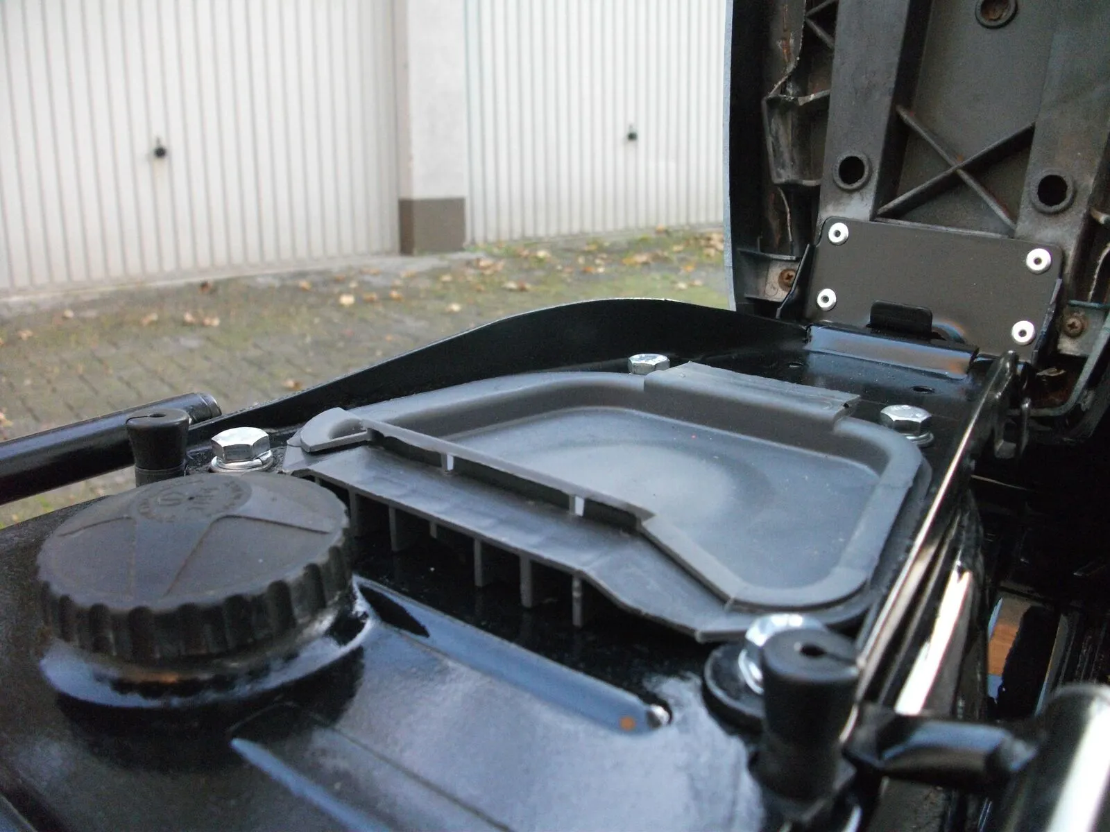

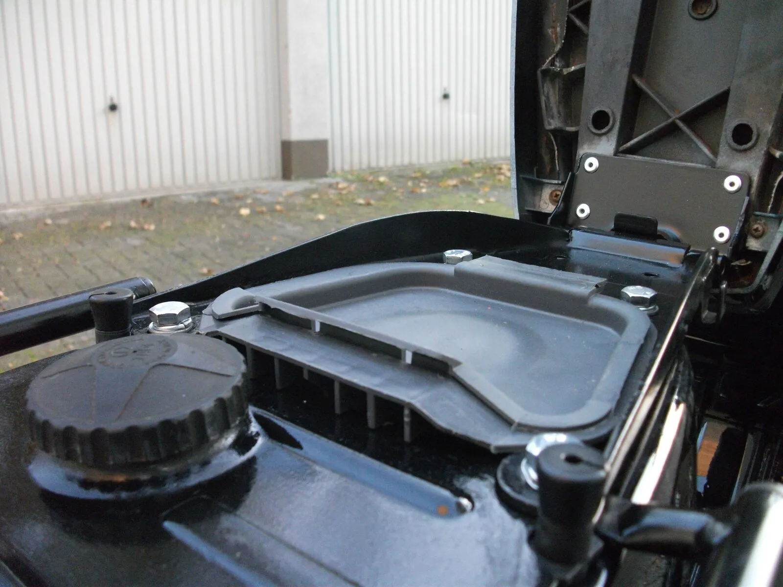

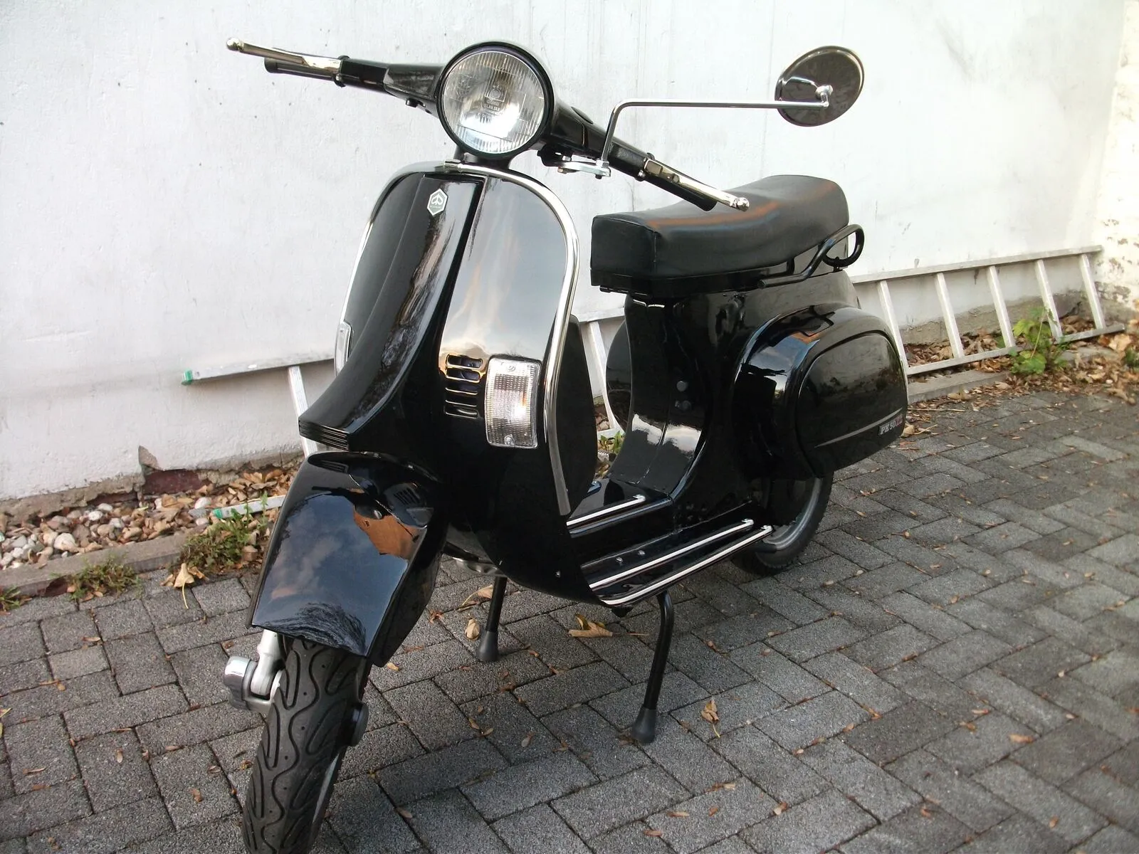

habe gestern mal die Teile angebaut. Was nicht gepasst hat ist z.B. das Schloß für den Gepäckfachdeckel. Hatte diesen hier bestellt. Als Ersatz habe ich mich jetzt dafür entschieden. Meint ihr der passt besser?
Dann hat noch der Spritzschutz hier nicht gepasst. Habe dafür den hier bestellt. Der Spritzschutz war sehr schlecht von der Passform her. Zu schmal und zu kurz. Hoffe der andere passt besser drauf.

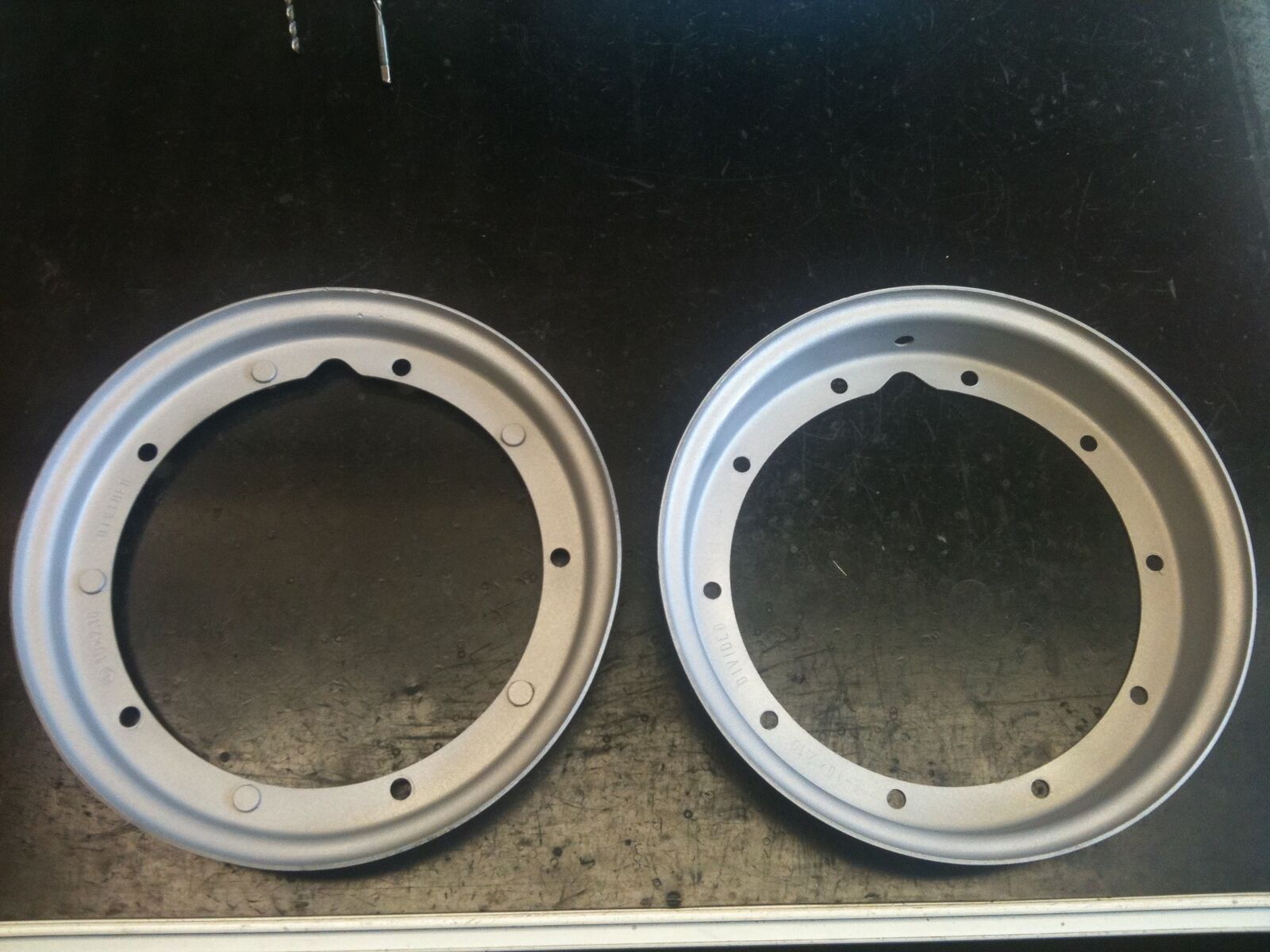

Desweiteren haben diese Nabendeckel nicht gepast. Sind zu klein vom durchmesser. Welche könnt ihr mir empfehlen? Wollte einfach schwarze haben, oder soll ich die Originalen schwarz lackieren? -

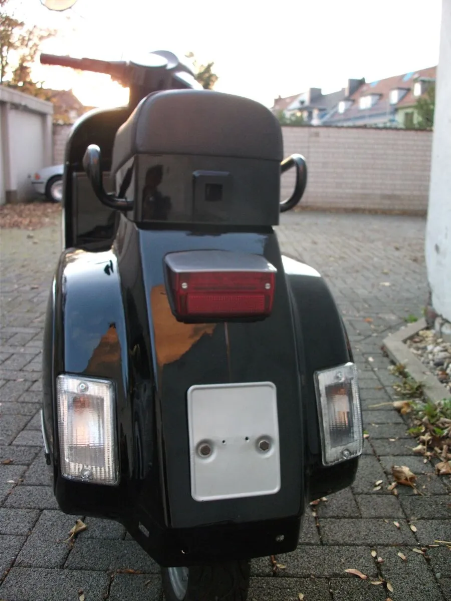

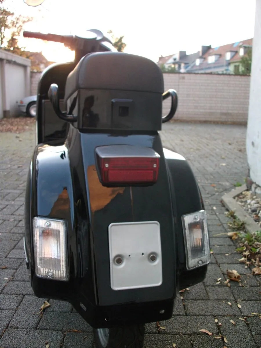

sehr fein! uach dieses rücklicht!
... allerdings würde ich noch die rücklichtabdeckung schwarz lackieren und die hässlichen aufnahmen hinten am kotflügel zuspachteln...
aber allem in allem super!
Die Abdeckung wird noch in schwarz lackiert und es fehlt hinten noch der Spritzschutz und das Schloß für den Handschuhfachdeckel. Ist bestellt.
