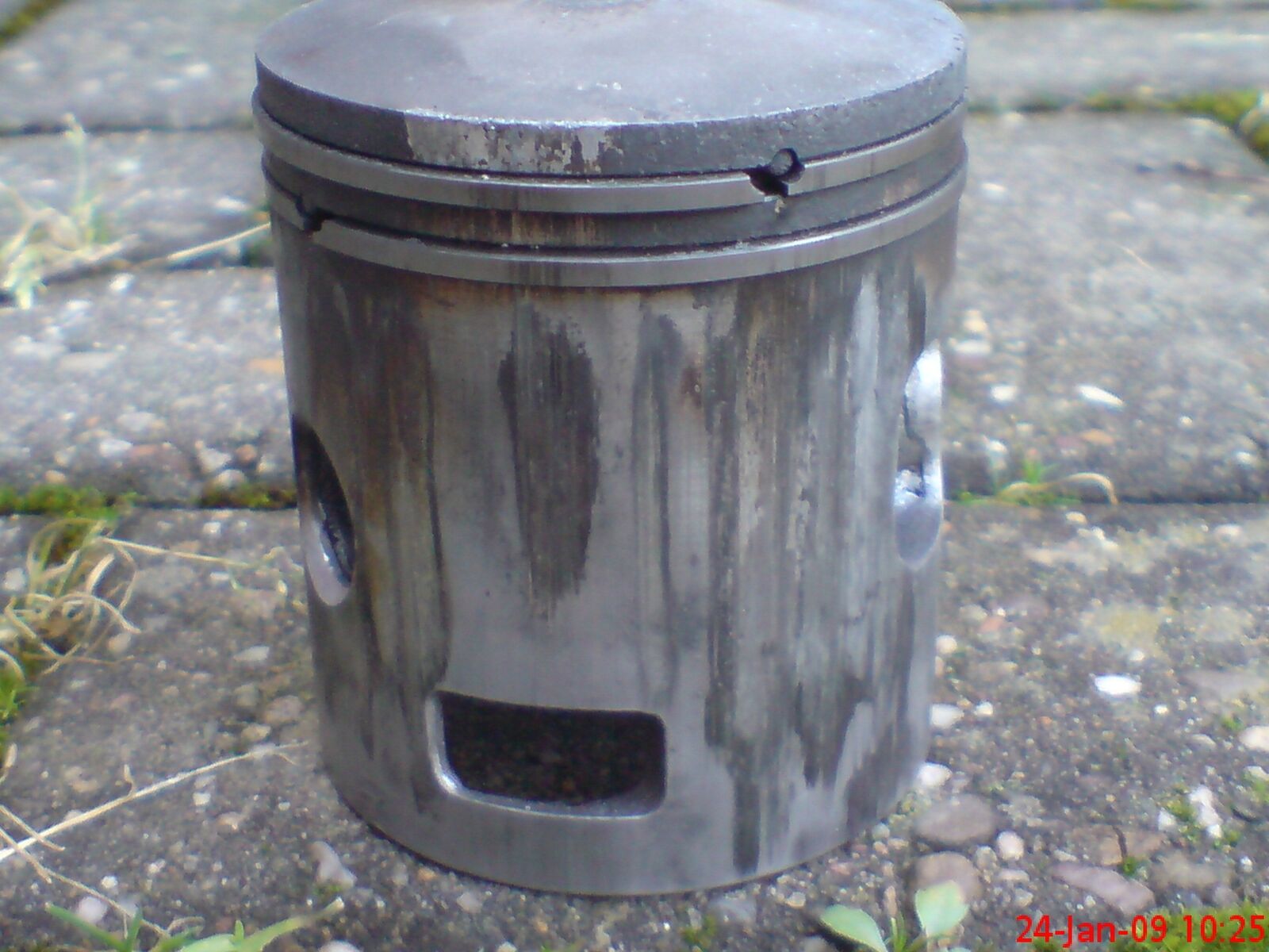

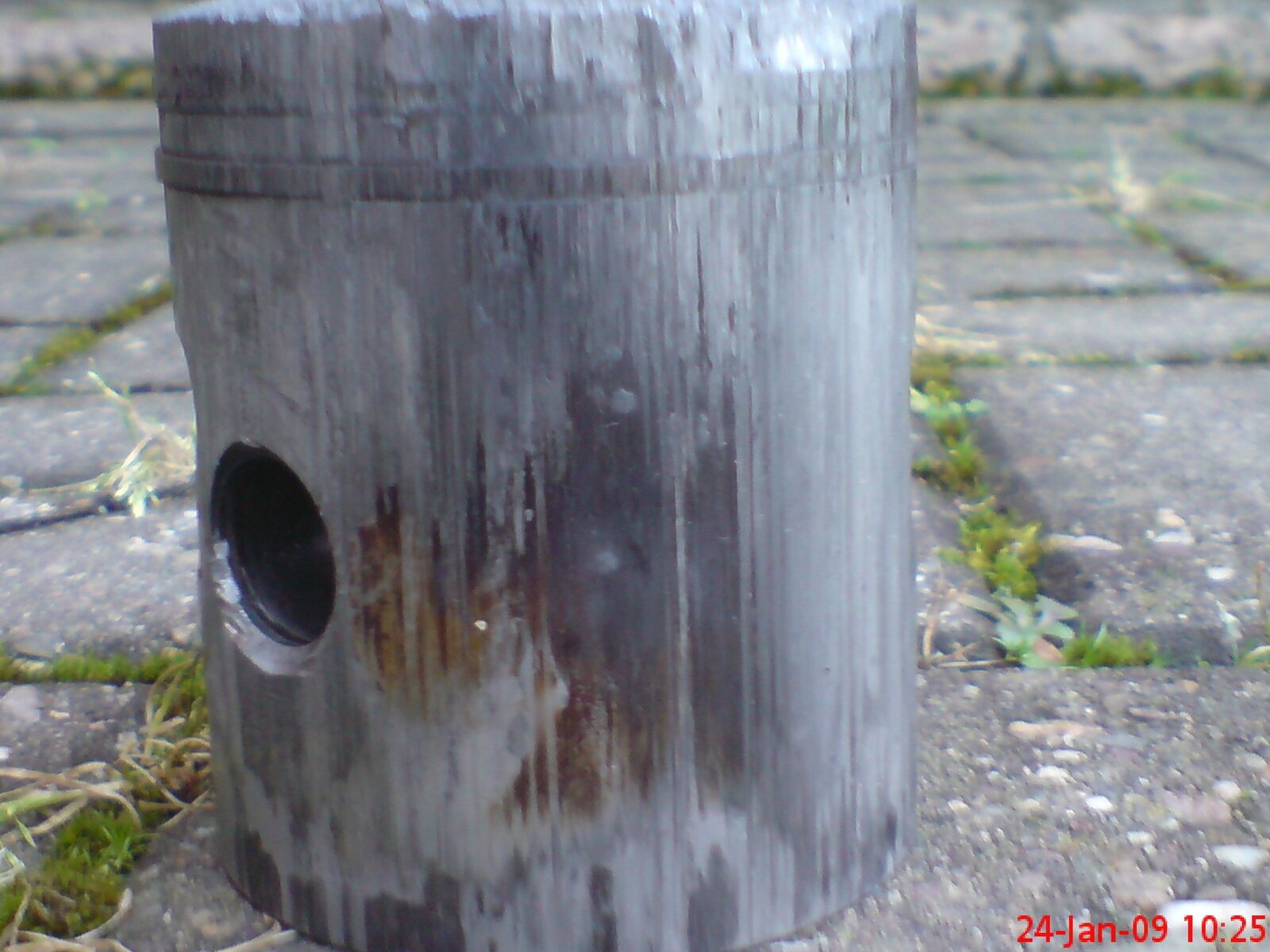

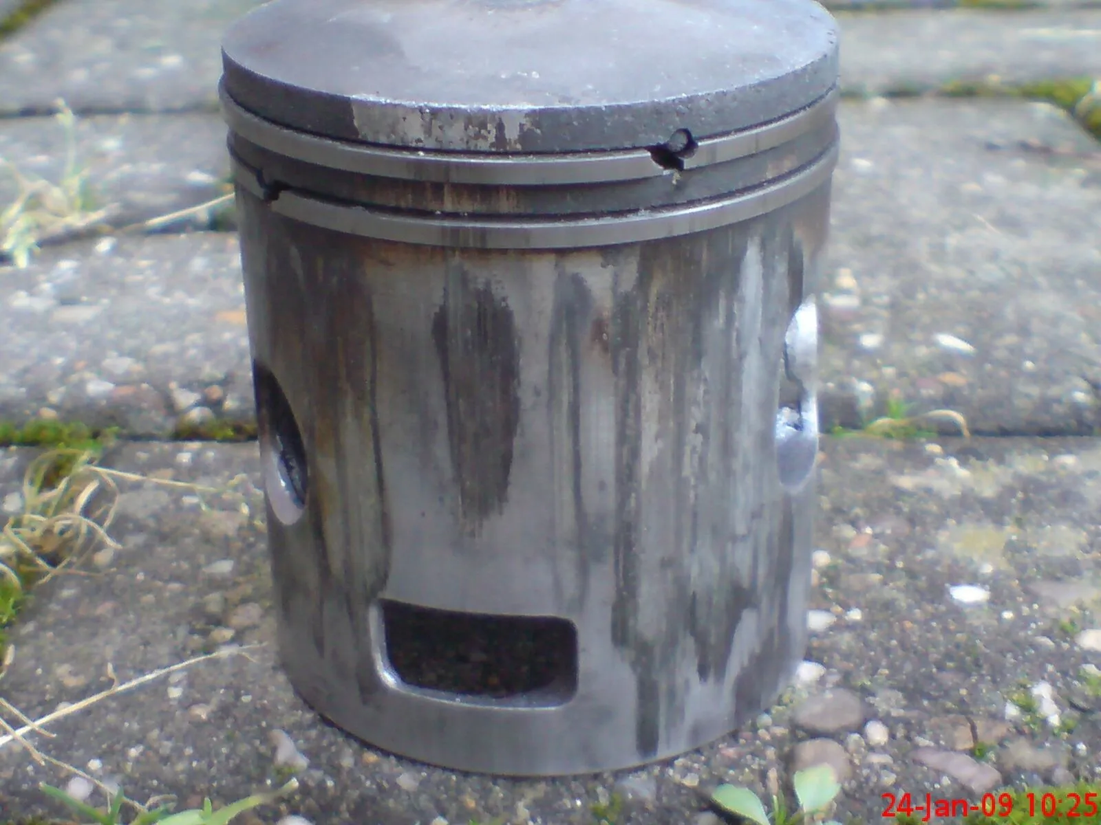

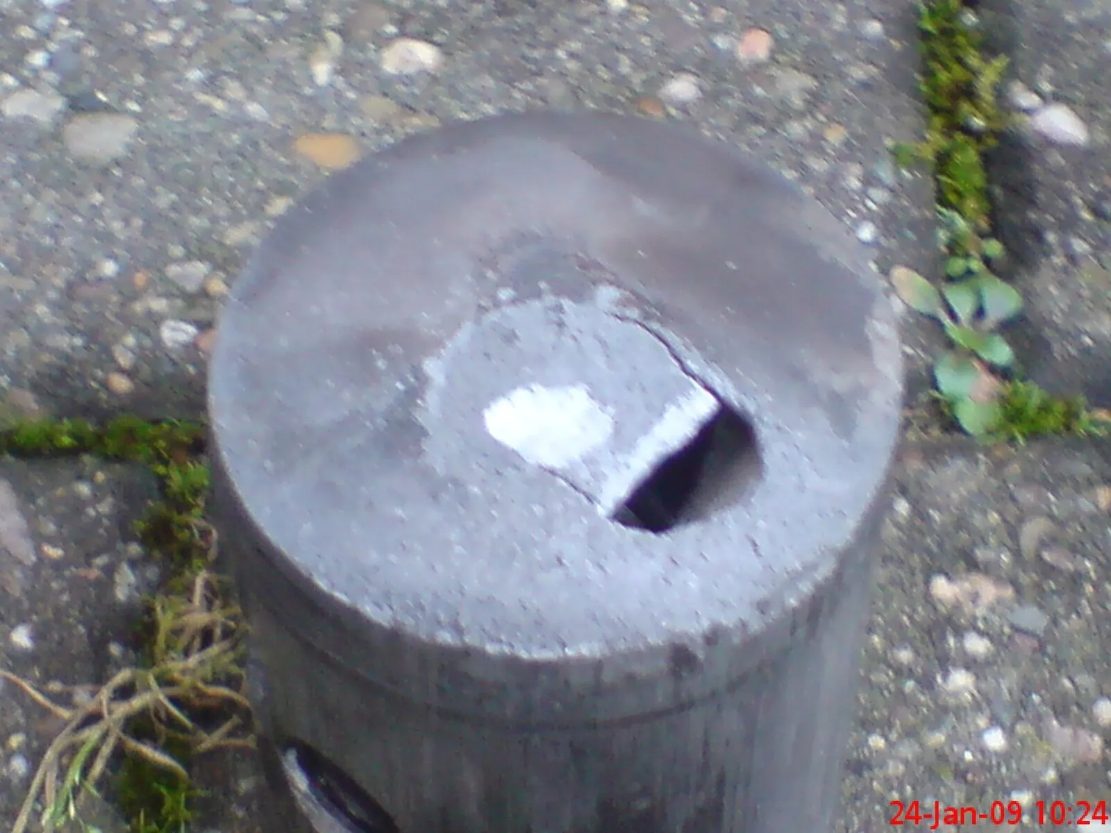

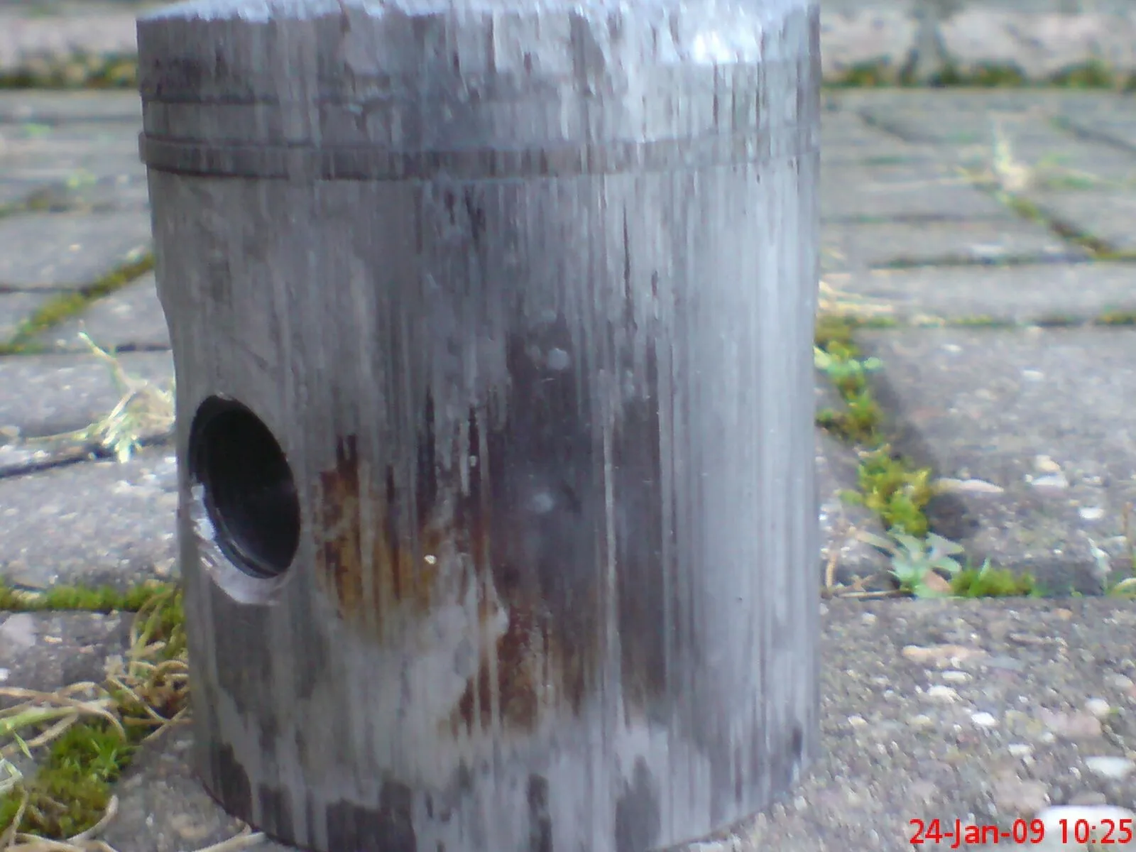

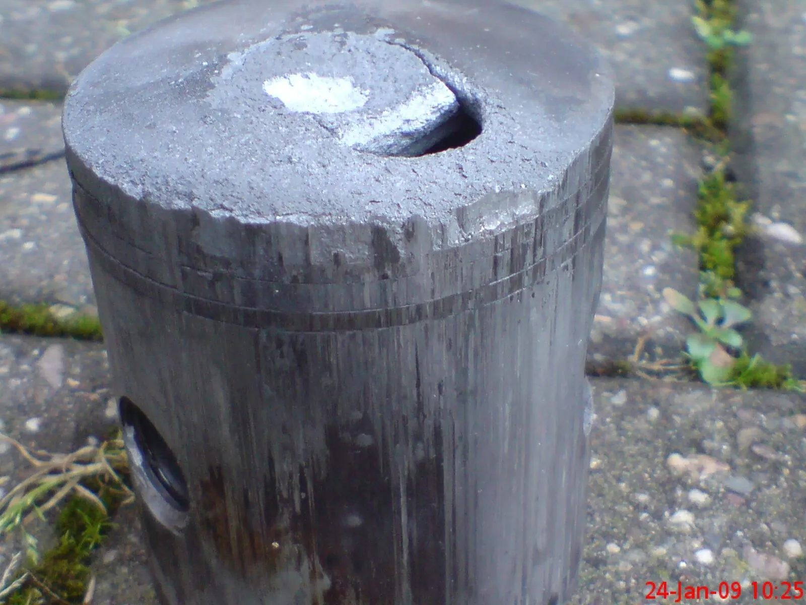

    Anbei der Kolben meiner 200er Cosa. Ist ein bisschen warm geworden...;-)

    krass, wie da die Kolbenringe eingeschweißt wurden!^^

    na einmal freikloppen und eventuell den Zylinder mal mit feinem Schleifpapier selbst auf Übermaß schleifen sollte da doch reichen. Sag nicht du hast dir wirklich was neues gekauft, der sit doch noch gut :D

    Nee, der sieht nur auf den Fotos noch gut aus... ;):D
    Mal im Ernst, ich hatte ja das vergnügen das gute Stück von der Kurbelwelle zu befreien, das Teil hat's echt so dermaßen hinter sich. Selbst ohne das Loch im Kolbenboden taugt der nur noch als Werkstattascher! Aber ich hoffe ja das acki sich zu 'nem Malossi durchringen kann... :thumbup:
    P.S.: acki, meld' dich wenn du was brauchst!

    der hat ja ÜBERALL geklemmt... schick. ölpumpe? zündzeitpunkt bei 60 v.ot ?

    An der Ölpumpe lag es weniger, eher daran, dass zu wenig Sprit zum Kühlen zur Verfügung stand. Bin halt mit Viertel- bzw. Halbgas gemütlich auf der Landstraße unterwegs gewesen und auf einmal gings ganz schnell. Keine Vorankündigung. Ist gleich in die Knie gegangen ohne zu blockieren. Gebe zu meiner Schande zu, dass ich das Kerzenbild auc hlnage nicht kontrolliert hatte. Die Kerze war schneeweiß.
    nick: Werd mich nächste Woche mal ranmachen, da habe ich drei Tage frei. Nen Malossi wirds wohl nicht werden. Neuer Kolben rein, bisschen schleifen und dann passt es wieder. Wenn ich Hilfe brauche melde ich mich, also höchstwahrscheinlich in der nächsten Woche :D

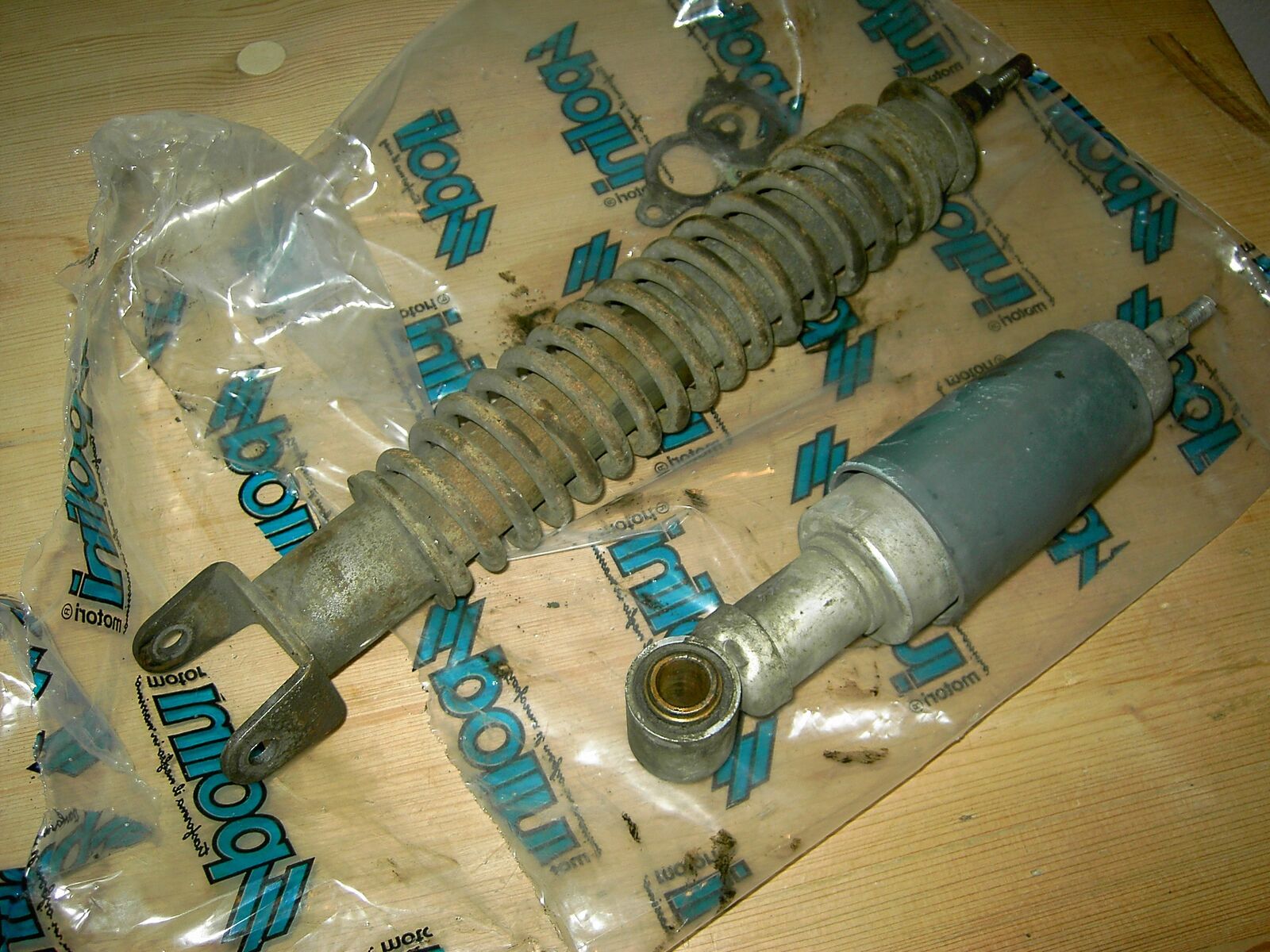

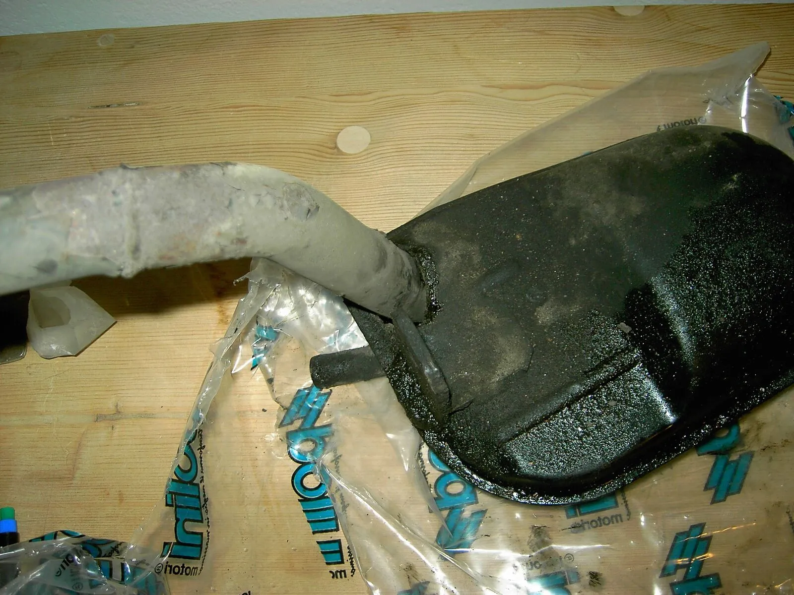

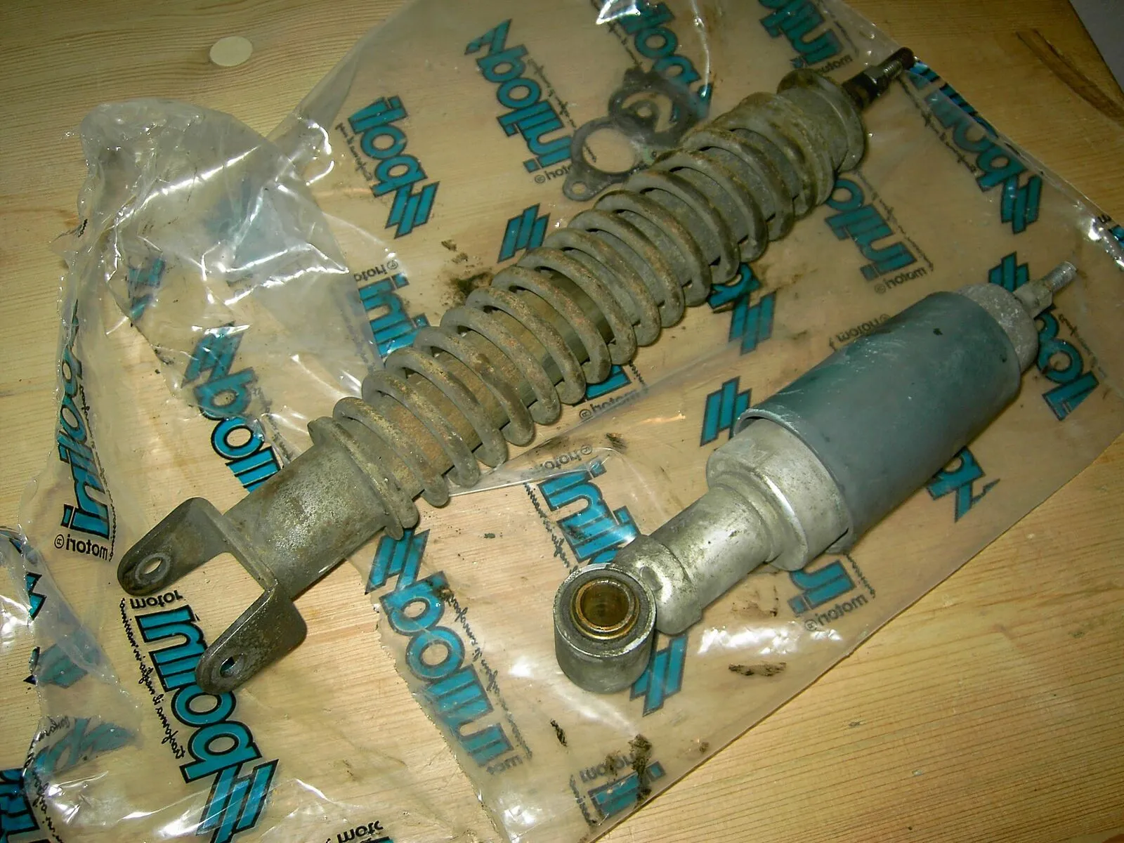

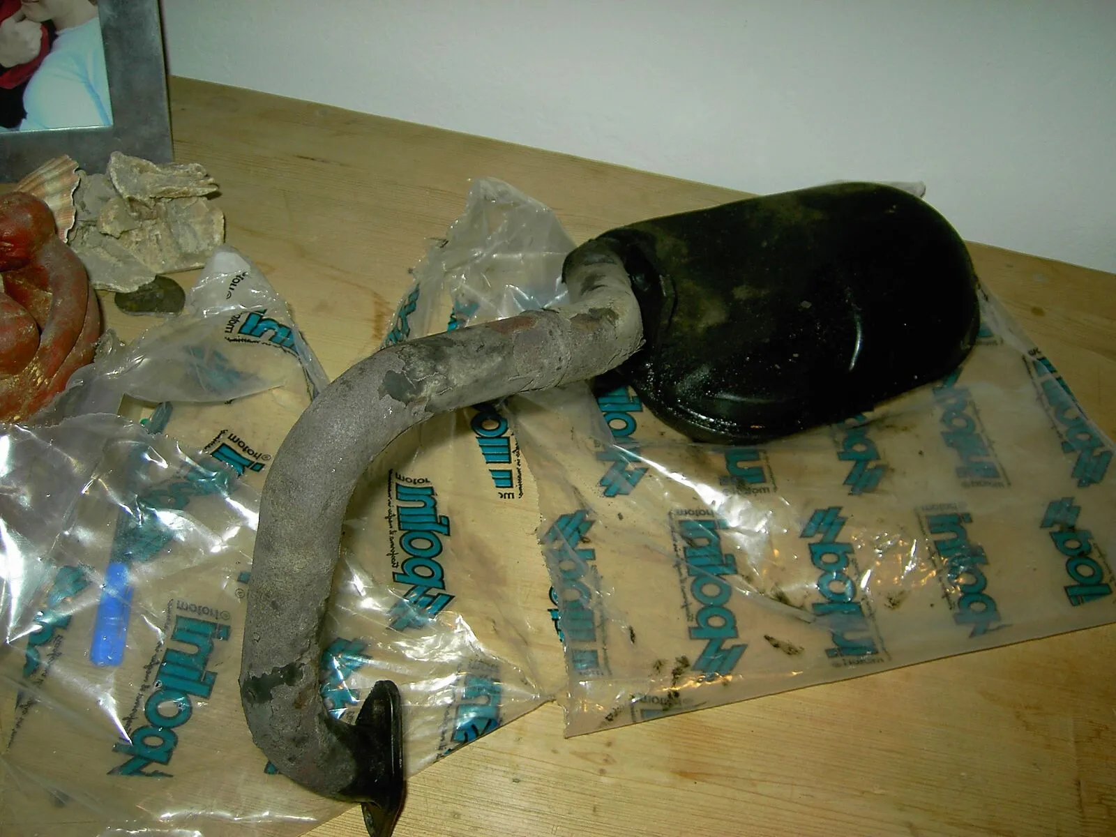

    so nachdem ich jetzt unter die p(r)ol(l)ini left fahrer gegangen bin, hab ich ihn unter meinen bock geschnallt und so hat mein alter puff ausgesehen....
    mit etwas liebe, schweissen und auspufflack wird der schon wieder....(hab mich schon gewundert warum meine kleine untenrum so dreckig ist und dermassenlaut war.....
    neben bei noch die stossdämpfer gewechselt, und fit für die neue saison gemacht(neue zk, neues getriebeöl,usw...) die hatten auch schon über 40k runter und die sahen auch nimmer ganz frisch aus...
