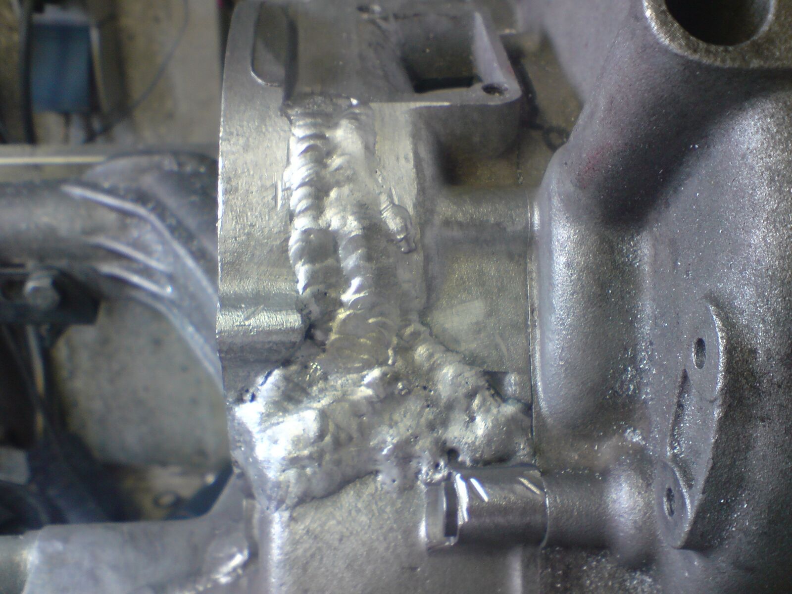

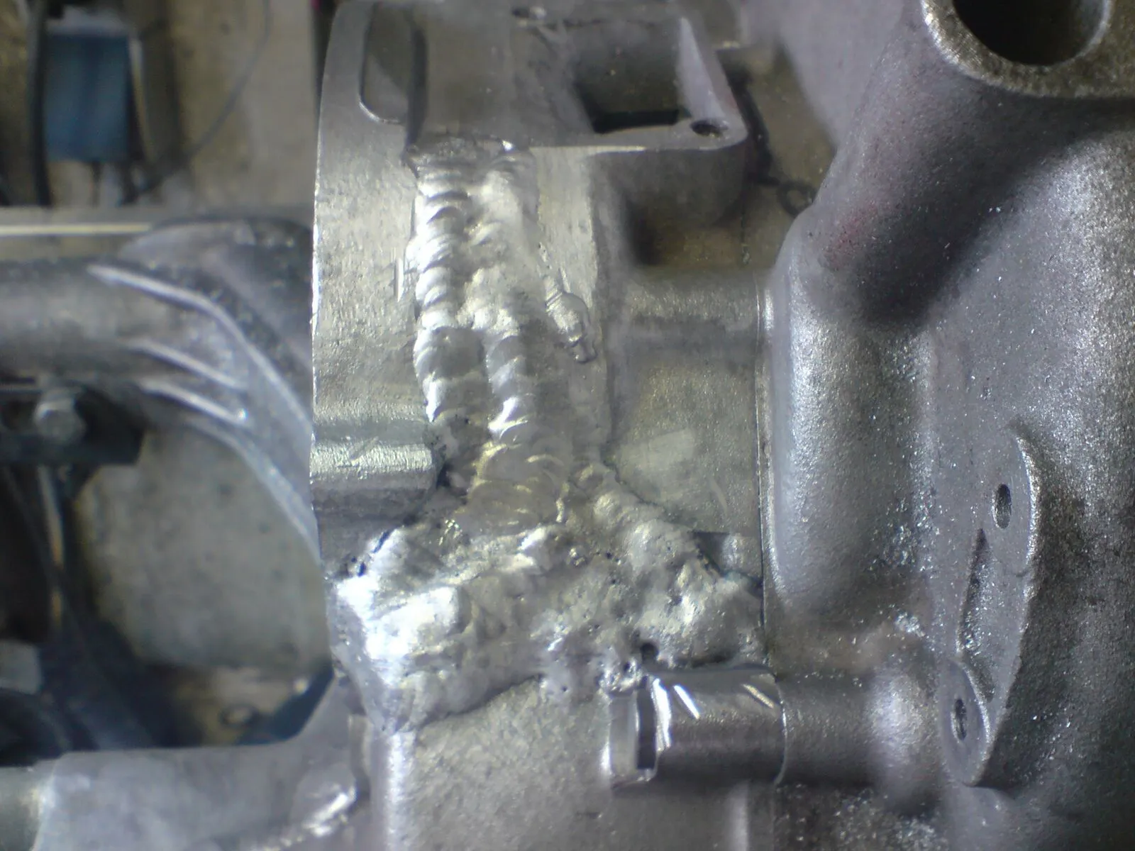

    schnautze! herkommen, besser machen 2-) ! verreckt is der block übrigends bevor da geschweißt wurde ;) habs nochmal überarbeitet

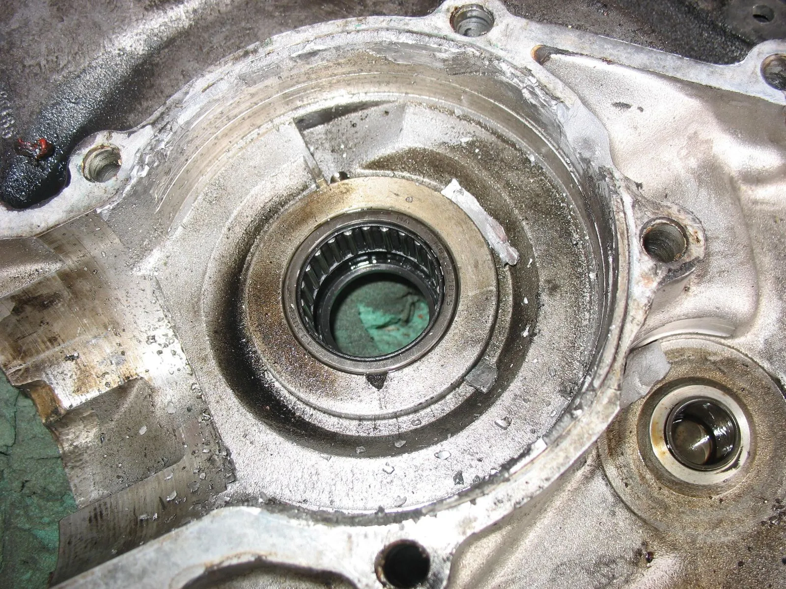

    Und der Bock wird jetz so gefahren oder was? Habs letztens auch bei nem PX Motor gehabt, der ist an der gleichen Stelle gebrochen da sich die Nebenwelle gelöst hat und das Getriebe verkanten ließ. Ich hab ihn mal sicherheitshalber ausgetauscht. Hat sich der Sitz der Nebenwelle icht verzogen durch das Schweißen? Mir wars zu heiß nen Riss für ein tragendes Teil schweißen zu lassen.
    Für die Schweißarbeit: Sieht durchauch gut aus
    Beste Grüße

    der block wird so sicherlich nicht für langstrecke eingesetzt! hab mir auch schon nen ersatz organisiert!

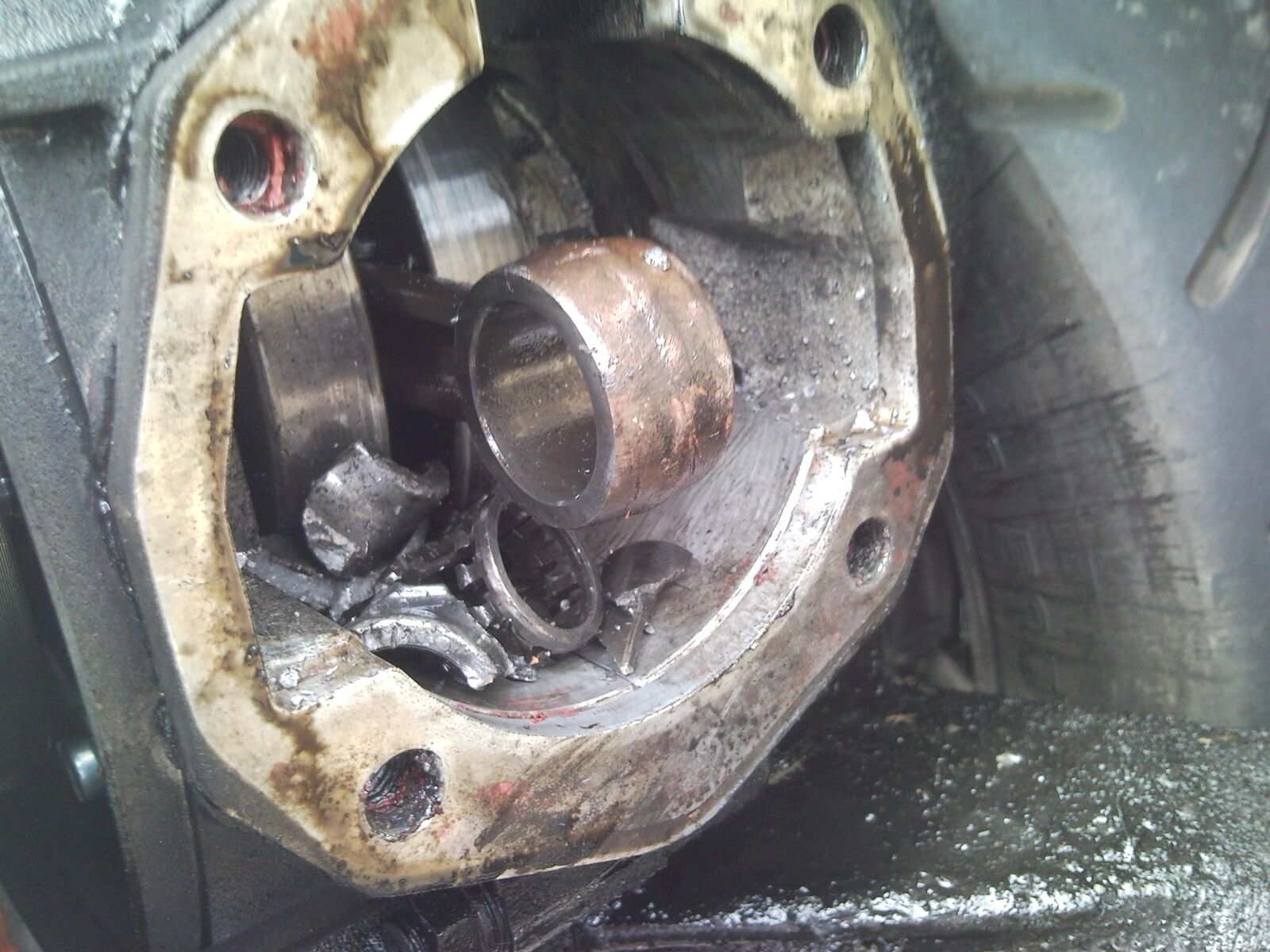

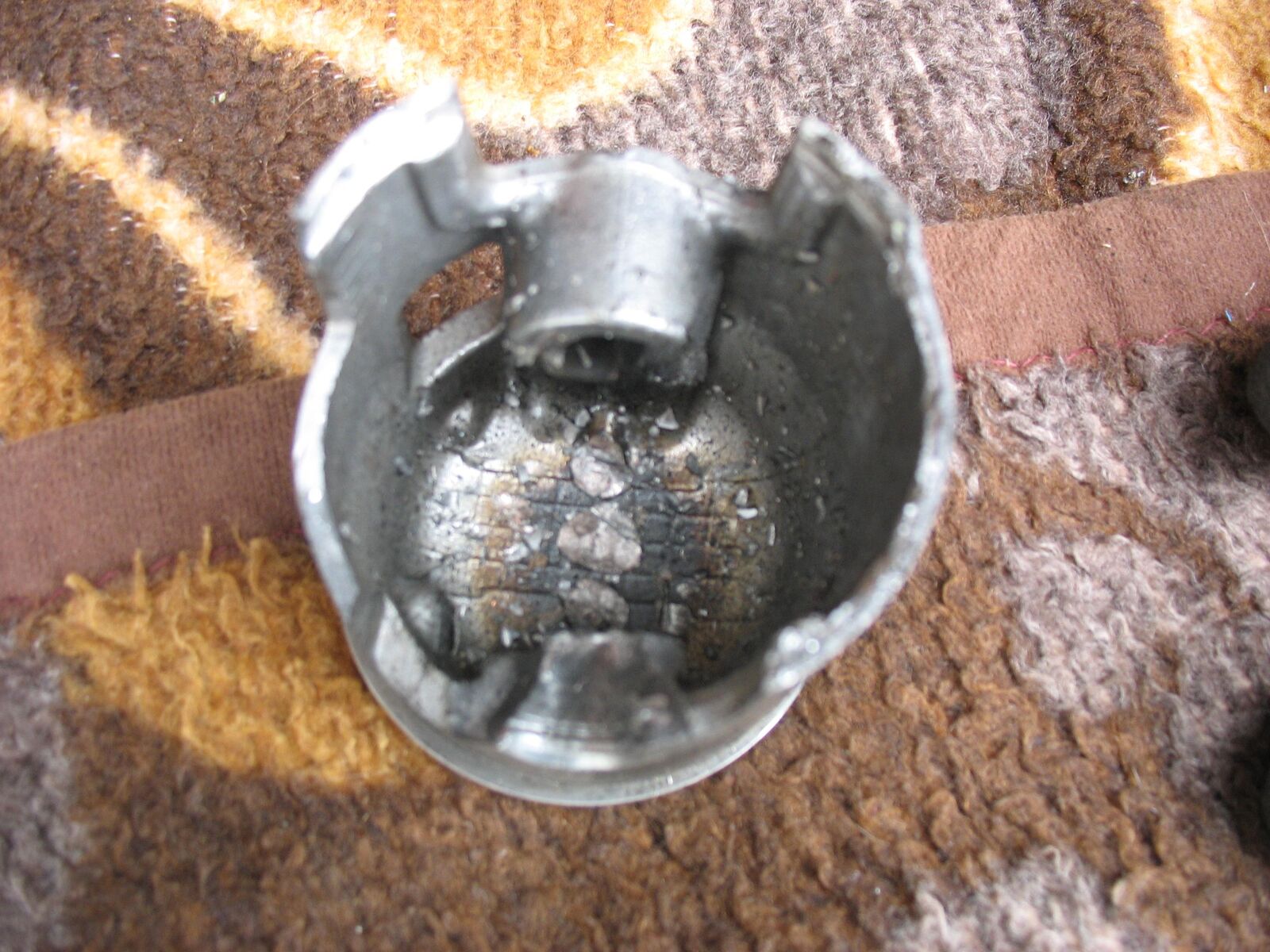

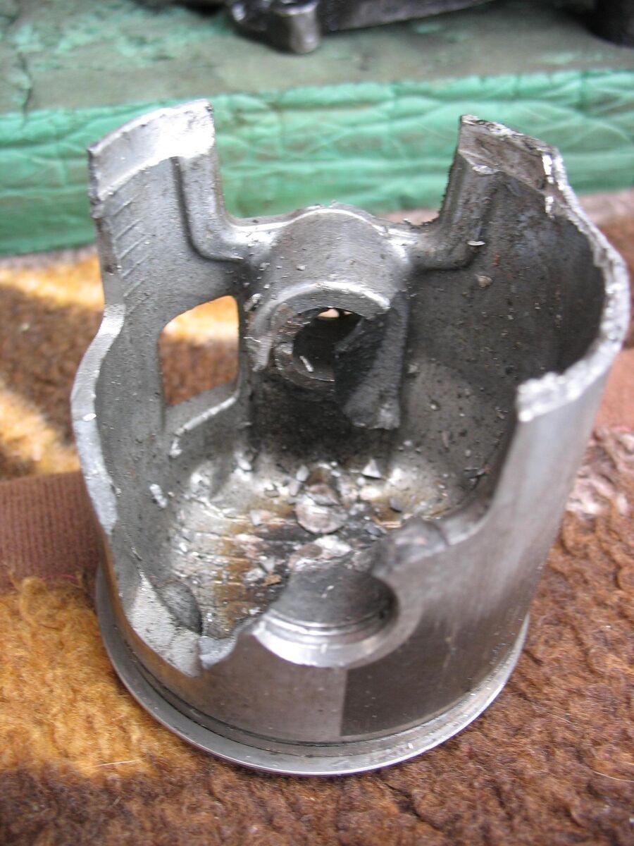

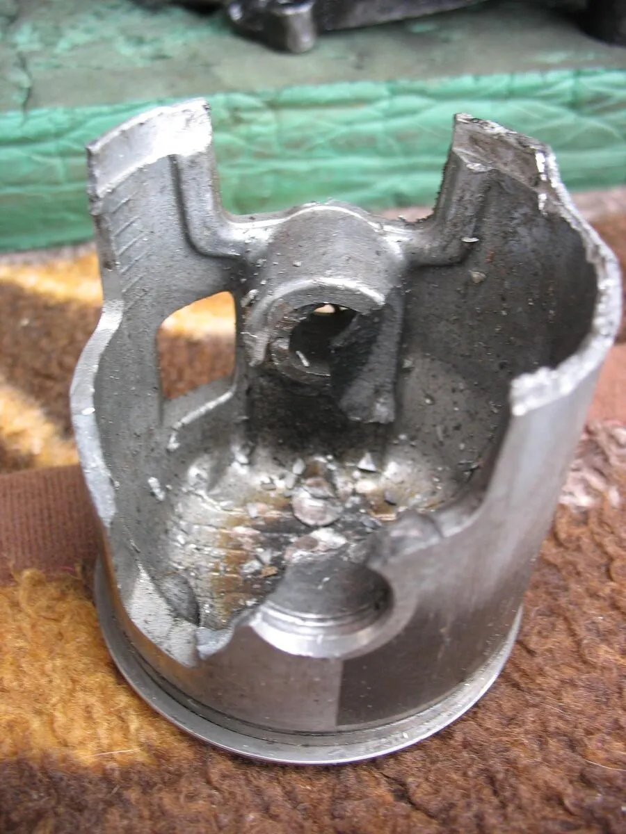

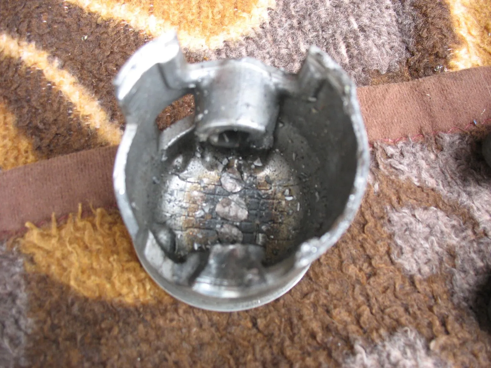

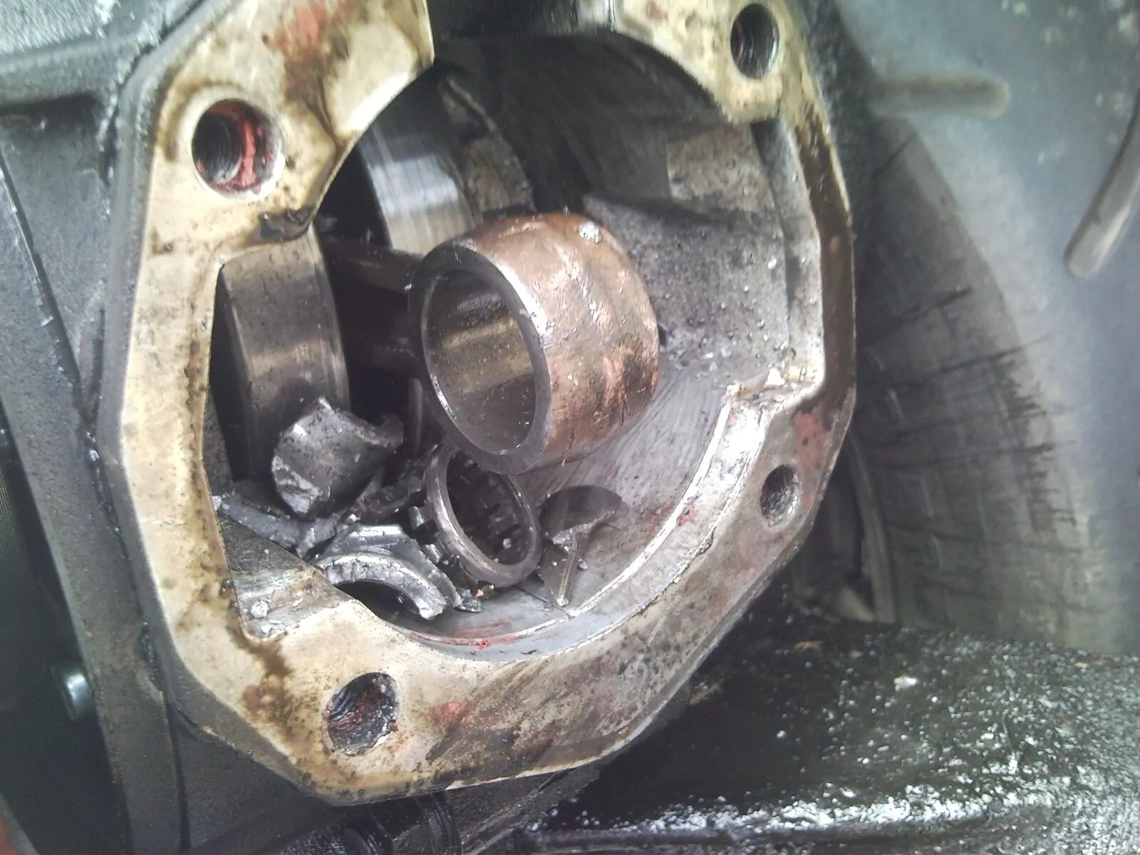

    So!!
    Da Hats meinen Kolben Zerlegt nach 4200km wurd auch mal zeit der war ja schon Alt :-4

    ich dacht schon dat kommt nie ;) aber wie du siehst bei mir auch nich besser! ist das gehäuse noch brauchbar? hast du mittlerweile mal ne erkärung gefunden was dir da so übel die karre zerlegt hat?

    Hast du zufällig Nitroglycerin getankt oder bei 8000Umin die Zündkerze gegen nen Kolbenstopper getauscht?
    Ob das Normal ist?
    Na ich hoffe nicht!

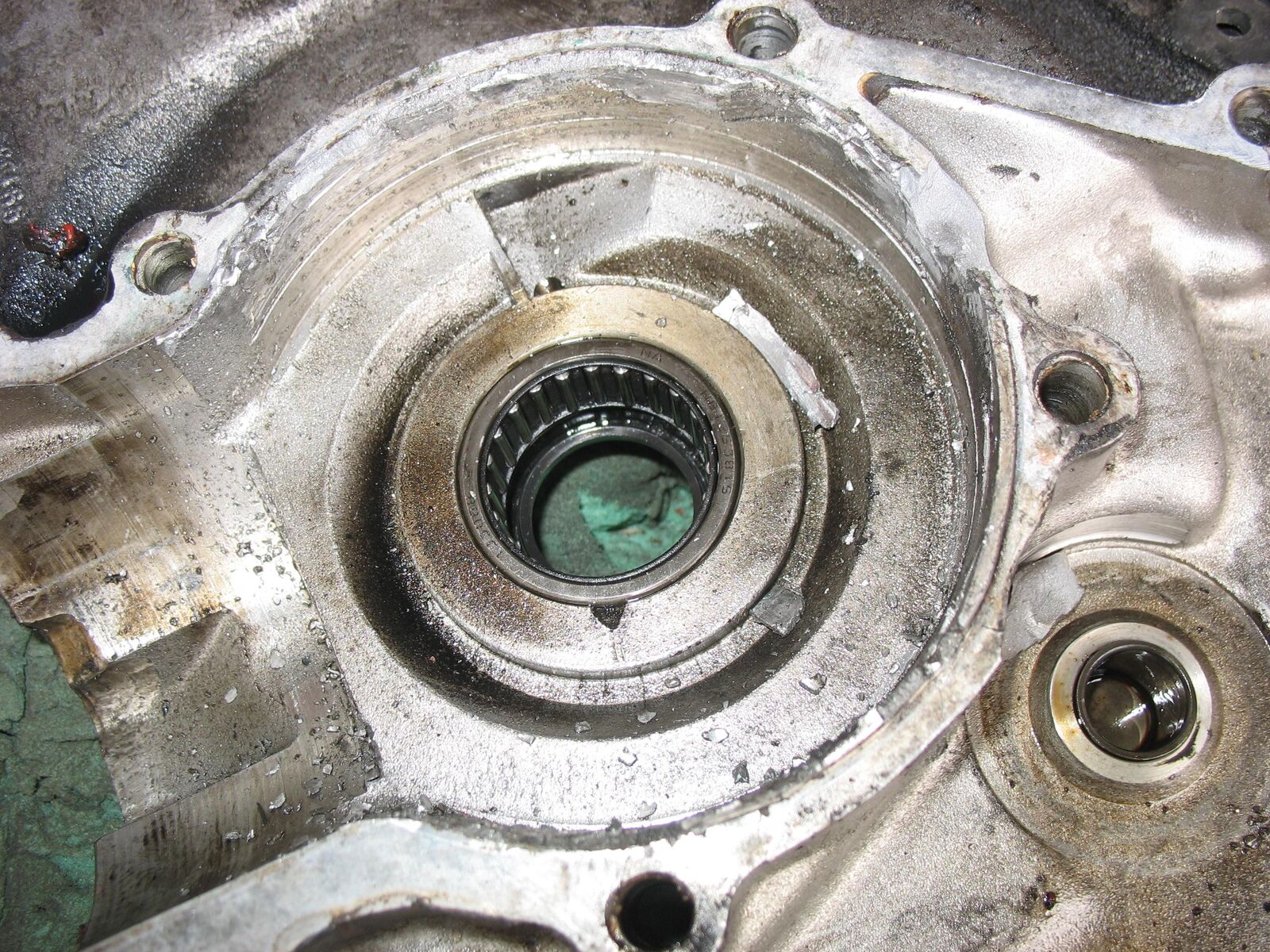

    Ne Gehäuse ist tot.
    Es hat warsch... einfach den Kolben zerbröselt. Die welle war nicht fest und Angerieben oder sonst was hats auch nicht.

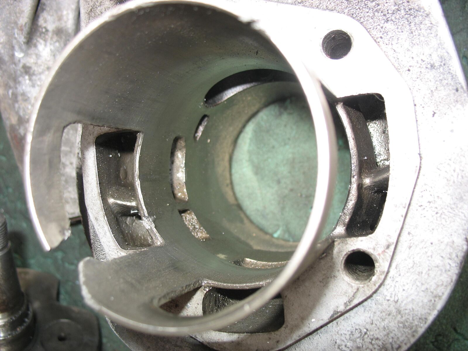

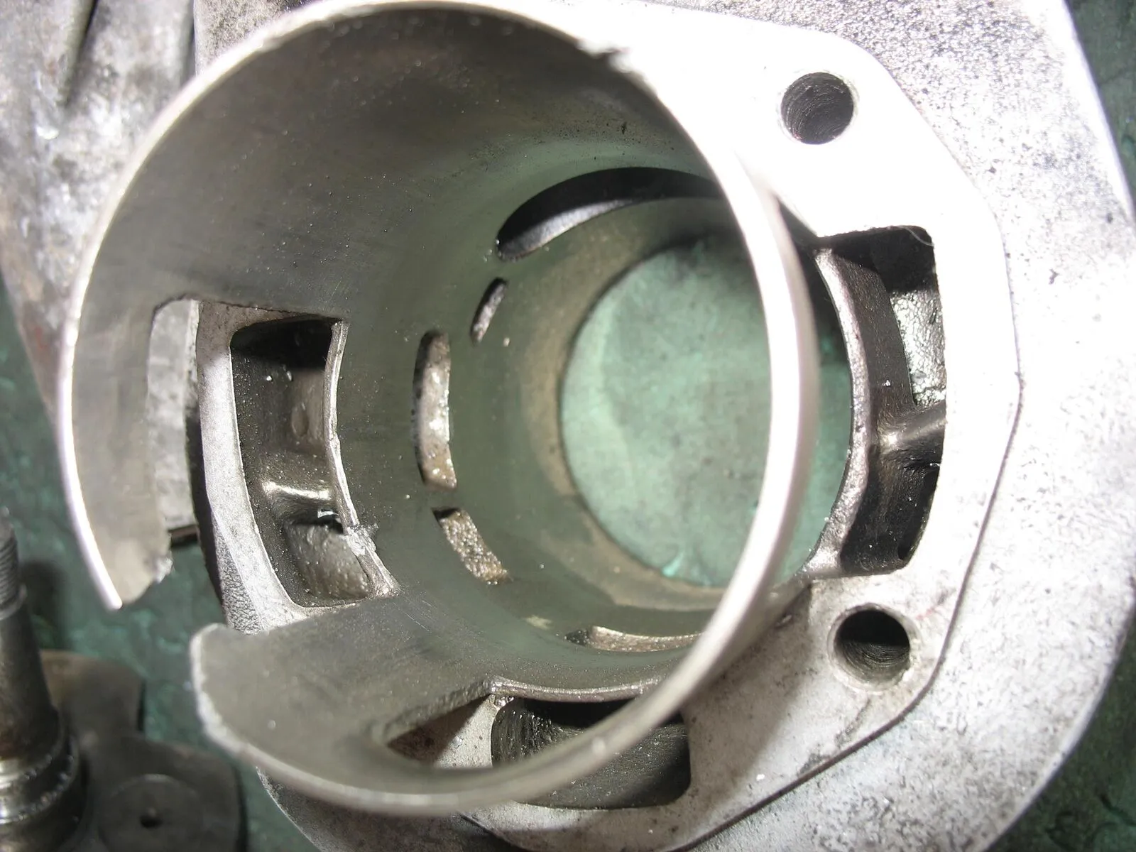

    Und noch eins vom direkt nachem Zylinder ziehen.
    Weils so schön ist
    Aufem Dive sind noch bessere Bilder gemacht worden wer noch nen Bild von dem Einlass hatt.

    sauber! na da hab ich ja mit dem kleinen riss nochma glück gehabt! kaltmetall drüber und jut :D
    ich sach ja vespa fahren is scheiße!!! bei dem bild von dem kurbeltrieb will mir das bild von ner mordenen schrotthäxelanlage irgendwie nicht aus dem kopf gehen :-3

    Du hast aber ne aggressive Kuwe

    ähhm sicher das es am kolben alleine lag?? sieht mir stark danach aus, als ob erst das kobo lager ciao gesagt hat und im zuge dessen der kolben dann auch keine lust mehr hatte.....
    zufällig ne mazzucchelli welle verbaut gehabt??

    Ne ne Original 200er Welle mit Conversion Lager fürn 15mm Kobo
