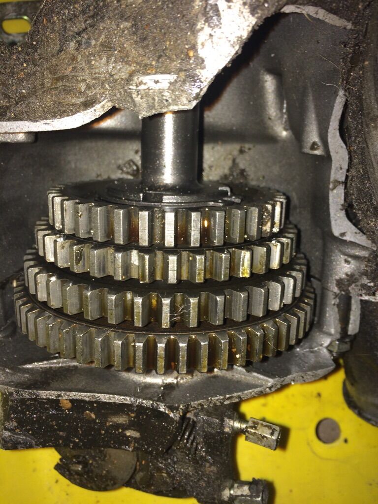

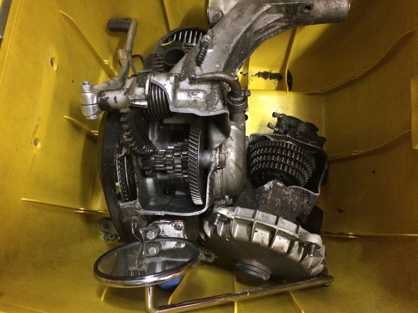

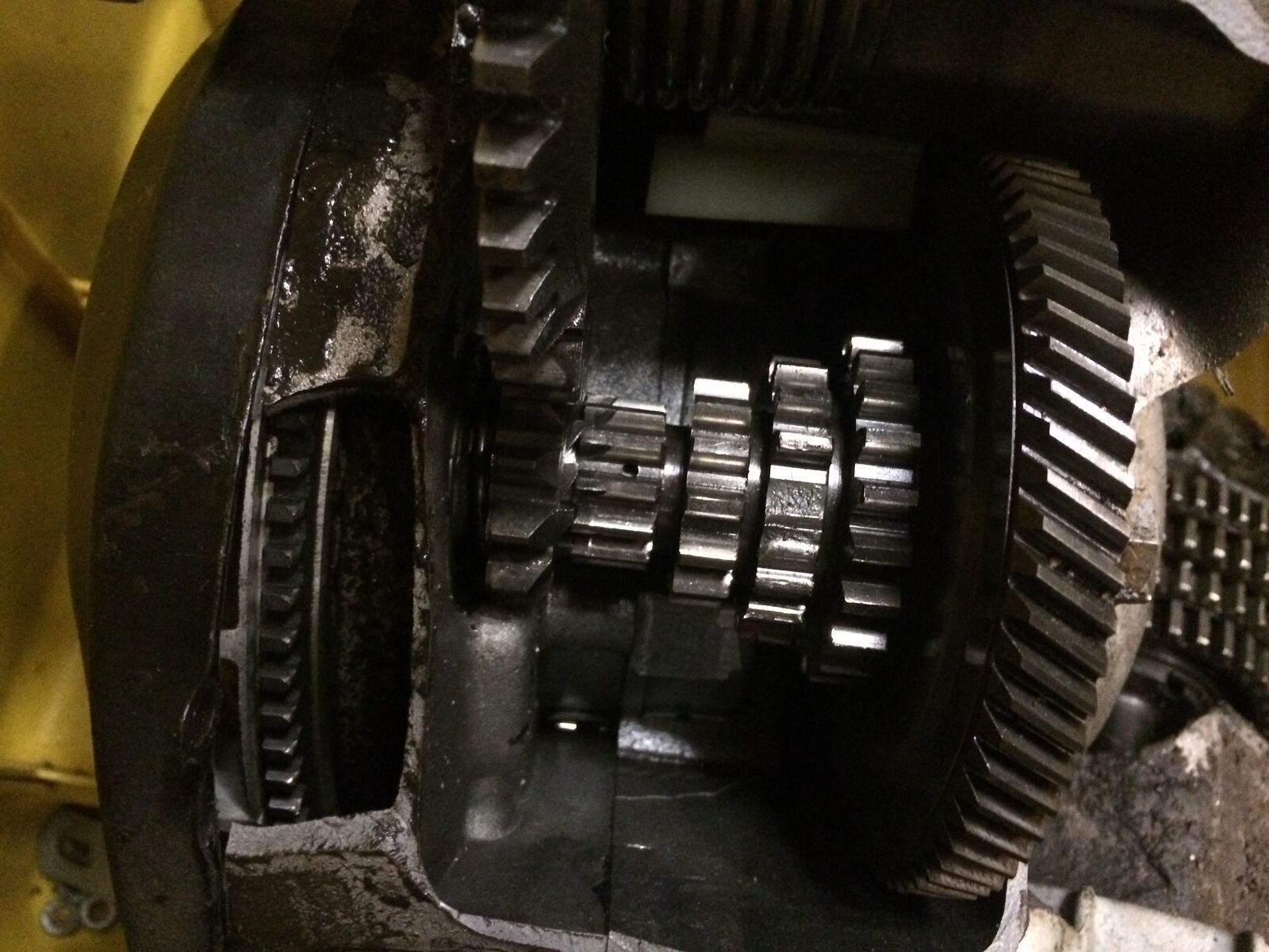

    Soll ich mal versuchen das zu kebraisieren?
      • 254.73 kB
      • 192
      • 226.09 kB
      • 186
      • 149.29 kB
      • 768 × 1,024
      • 171

    also ich hab den motor heute mal zerlegt. die vier viertel sind dann in insgesamt 6 sechstel plus splitter zerfallen. den habe ich dann doch nicht mehr kebraisiert. hatte zuwenig bock auf puzzeln. und das argon ist mir zu teuer ;)
    von der reihenfolge "was ist zuerst kaputt gegangen" war es eigentlich recht einfach.
    die nasen von der kupplung waren bei belägen und zwischenscheiben voll im arsch. komisch.
    nebenwelle raus: "klappert wie ne kinderrassel"! also sind die ruckdämpferfedern gebrochen, die nebenwelle hat immer durchgeschlagen und dann irgendwann nen zahn im dritten gang kaputt gekriegt. so nahm das schicksal seinen lauf. der kollege muss den motor mit defektem dritten gang bis zum bitteren ende, als dieser schon vor schmerzen geschrien hat, weitergetreten haben. naja. das hauptgetriebe braucht nur nen neuen dritten. die welle ist immerhin gerade. selbst das schaltkreuz ist noch "ok". nebenwellentannenbaum neu und in der kupplung die beläge und die zwischenscheiben, dann geht das getriebe schonmal wieder.
    die kurbelwelle ist auch noch "gehtso" und das zylinderkit super.
    wenn einer teile braucht...
