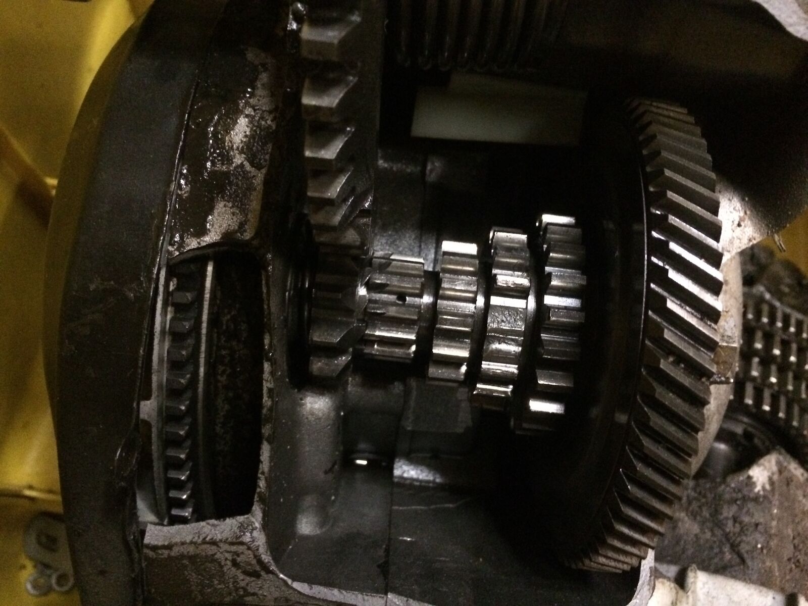

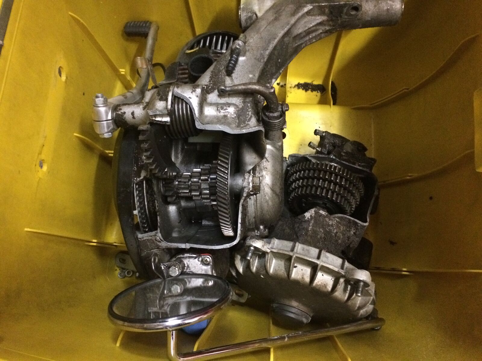

    also ich hab den motor heute mal zerlegt. die vier viertel sind dann in insgesamt 6 sechstel plus splitter zerfallen. den habe ich dann doch nicht mehr kebraisiert. hatte zuwenig bock auf puzzeln. und das argon ist mir zu teuer ;)
    von der reihenfolge "was ist zuerst kaputt gegangen" war es eigentlich recht einfach.
    die nasen von der kupplung waren bei belägen und zwischenscheiben voll im arsch. komisch.
    nebenwelle raus: "klappert wie ne kinderrassel"! also sind die ruckdämpferfedern gebrochen, die nebenwelle hat immer durchgeschlagen und dann irgendwann nen zahn im dritten gang kaputt gekriegt. so nahm das schicksal seinen lauf. der kollege muss den motor mit defektem dritten gang bis zum bitteren ende, als dieser schon vor schmerzen geschrien hat, weitergetreten haben. naja. das hauptgetriebe braucht nur nen neuen dritten. die welle ist immerhin gerade. selbst das schaltkreuz ist noch "ok". nebenwellentannenbaum neu und in der kupplung die beläge und die zwischenscheiben, dann geht das getriebe schonmal wieder.
    die kurbelwelle ist auch noch "gehtso" und das zylinderkit super.
    wenn einer teile braucht...

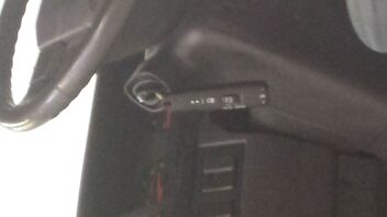

    Grad bei nen Ostblockkutscher im der Skandinavischen Folterbude ( Volvo )gesehen. Hab ihn gefragt wie er blinkt.
    Nix blinken schäff! Autobahn grade....
    Alles klar! X/

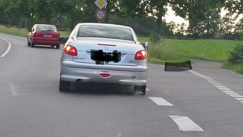

    Den hatte ich eben auf der Landstraße vor mir. Fuhr muntere 70 kmh und war am eiern wie sau damit.
    Wieso anhalten und wechseln wenn man noch damit fahren kann. Oder er war einfach zu doof dafür.

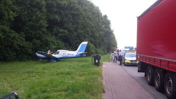

    Heute nachmittag ist ein kleines Flugzeug auf der A 2 wegen nen technischen def. notgelandet. Der pilot hatte aber eier in der hose gehabt .
    Er ist entgegengestet der Fahrtrichtung gelandet. Hat kurz vorm stillstand wohl nen lkw leicht mit ner tragfläche gerammt. Mehr nicht!
    Der hat saumäßiges glück gehabt.
    Respekt!
    Jetzt steht das flugzeug aufem rastplatz und wird morgen abgeholt.
