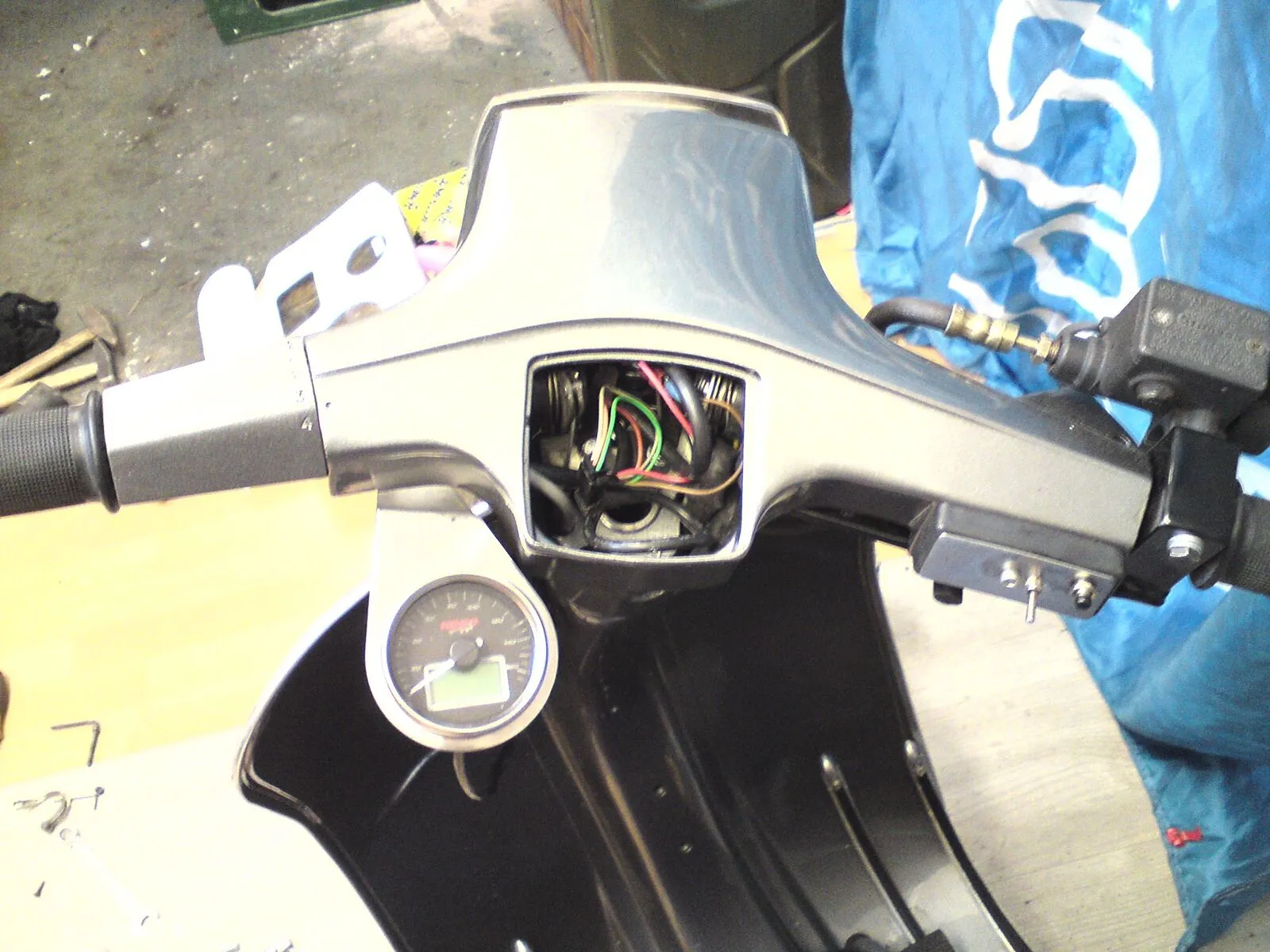

So am Sonntag die Blinker versenkt, und dne Halterung für den Tachogeber gebaut.

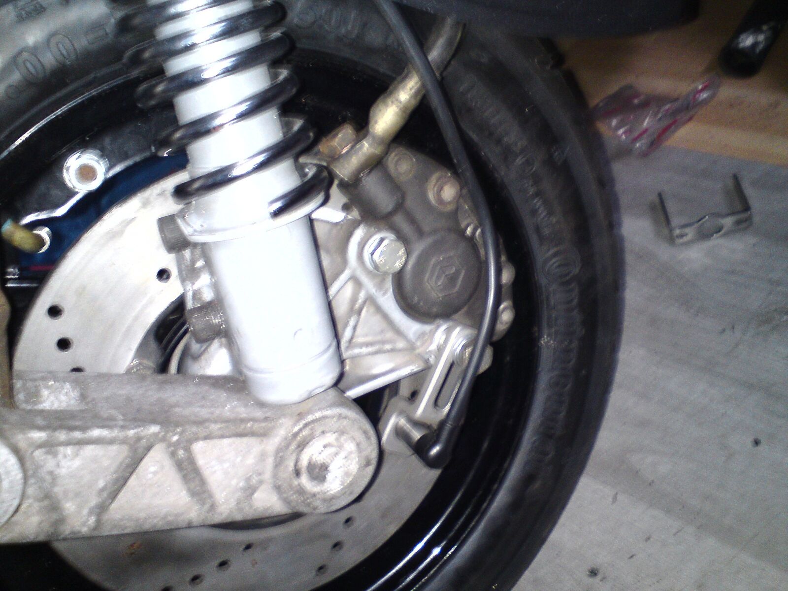

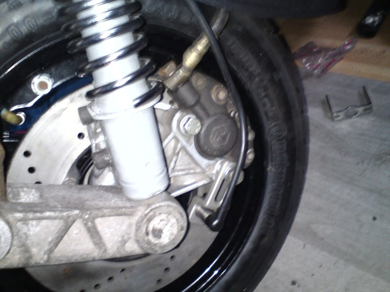

Weiß jemand zufällig, ob zwischen die komische Schraube(Schlauchaufnahme) am Bremssattel Dichtungen reinkommen?
Würde jetzt spontan auf 2 Kupferdichtungen tippen.
Sprichst du von der Hohlschraube???
wenn ja dann hast du recht da kommen 2 dichtungen rein => schraube/dichtring/fitting/dichtring/Zange oder Pumpe!
bei mir waren bei der spieglerleitung immer genügend dabei, aber waren klaub ich keine kupfer dichtringe zb farblich nicht
mfg
tommy -
Ja davon sprech ich, hab mal bei sip geschaut, die bieten Alu Dichtringe dafür an. Mal schauen, ob ich da noch 2 finde in der Werkstatt, danke

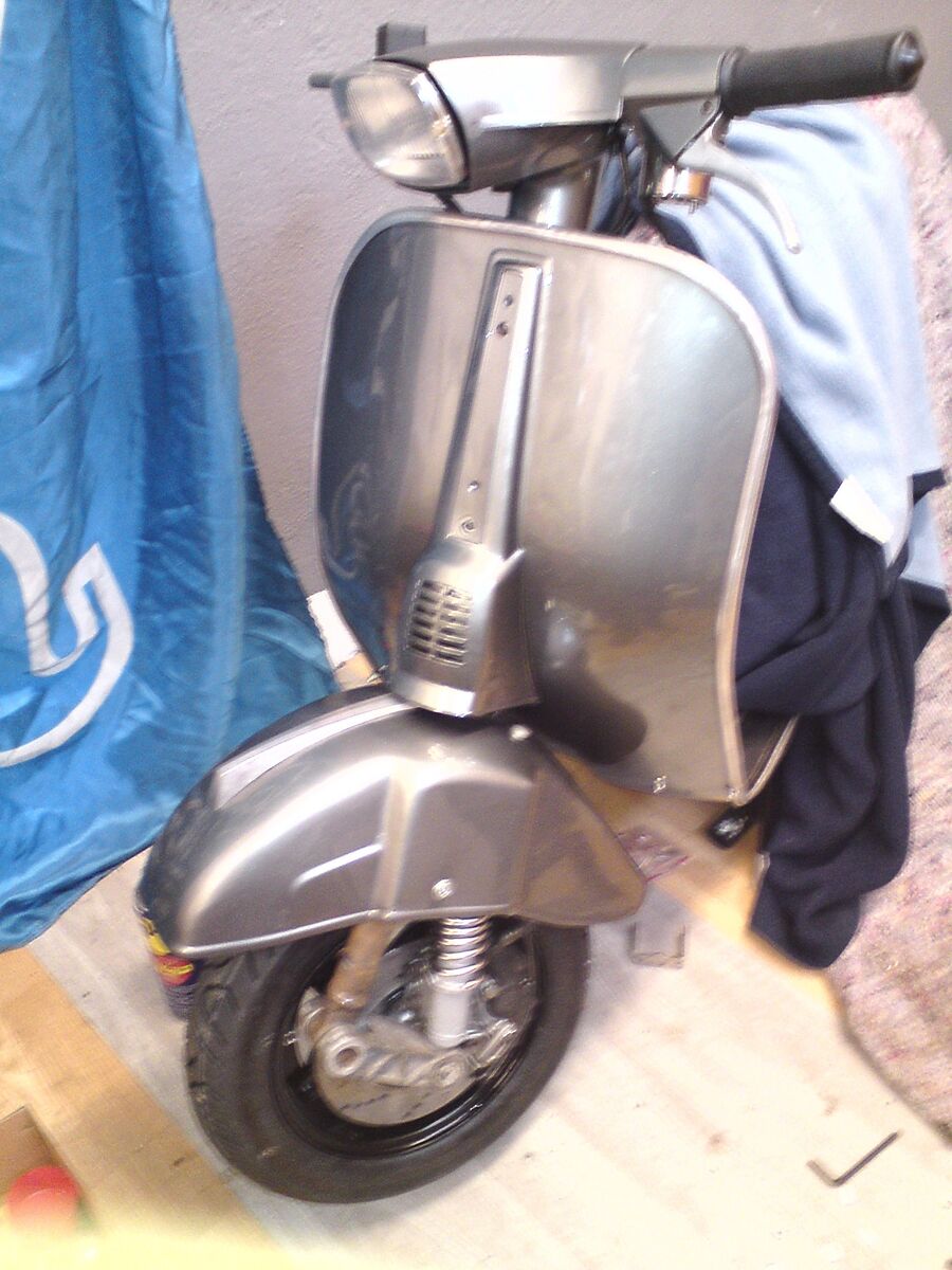

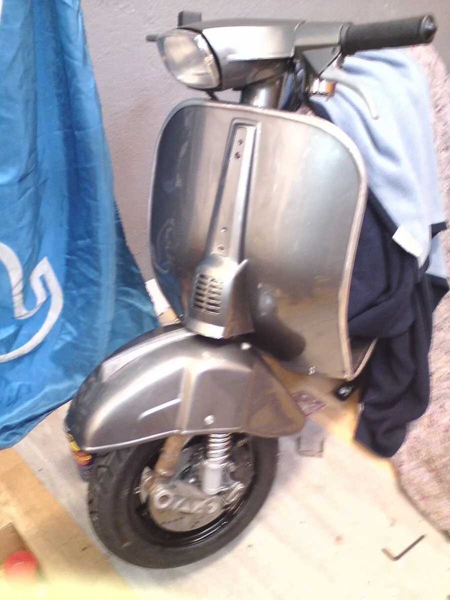

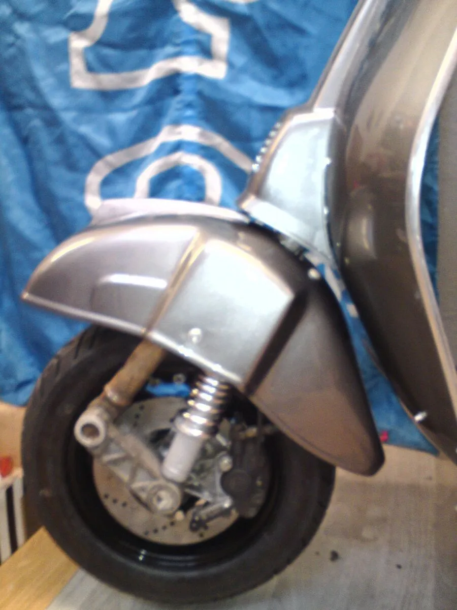

So - langsam sieht das Ding schon wieder nach Roller aus, wenns am Wochenende keine Probleme gibt, sollte dem TüV Besuch nächste Woche nichts im Wege stehen.
Bilders:

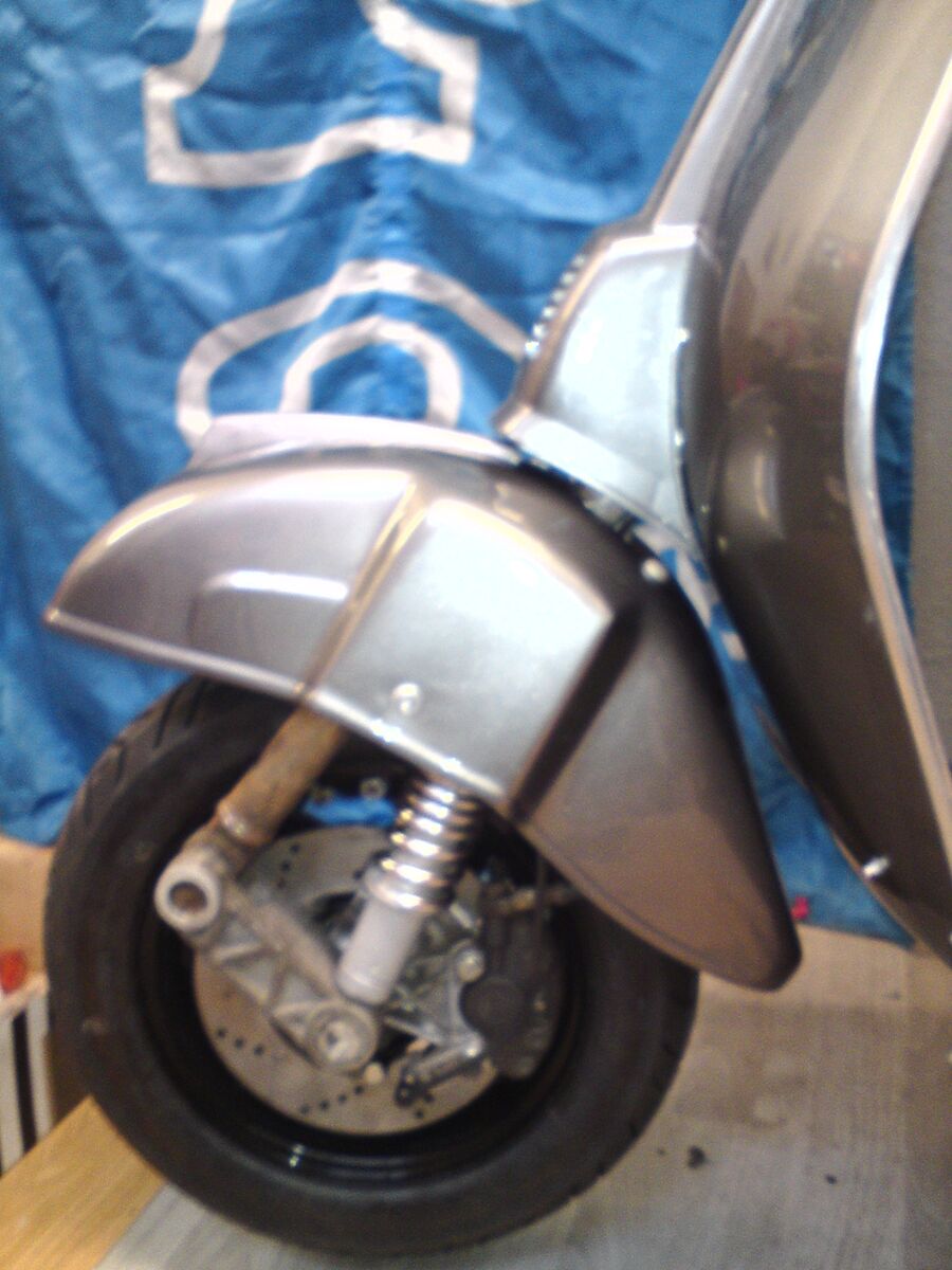

Erstes Bid nur für das Polalein
Leider fällt der nicht 100%ig mittig sitzende Kotflügel mit Kaskade mehr auf als erhofft(allerdings nur wenn der Kotflügel senkrecht steht)

find das fernbedienungsgoodie absolut genial!

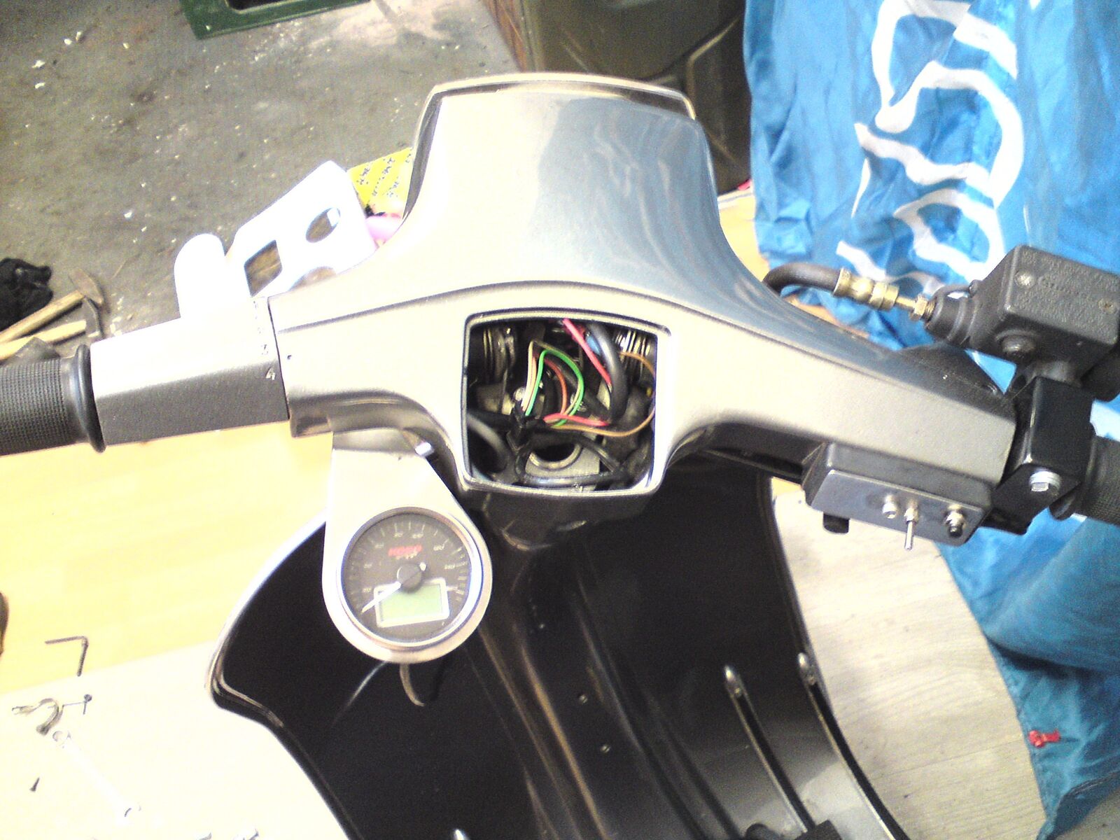

Pinky, das Ding gefällt sehr gut! Vorallem der Drehzahlmesser und die Fernbedienung. Was kannst du damit ansteuern außer dem DZM?
