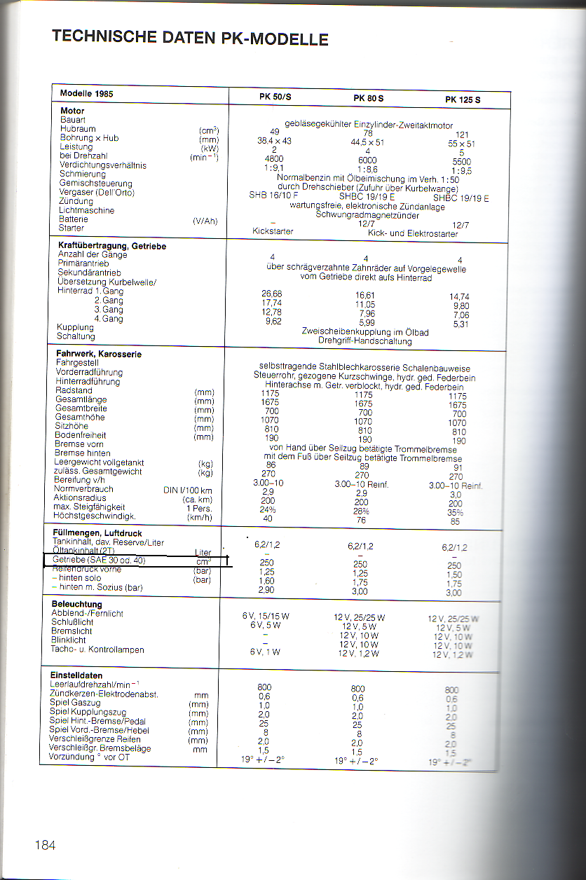

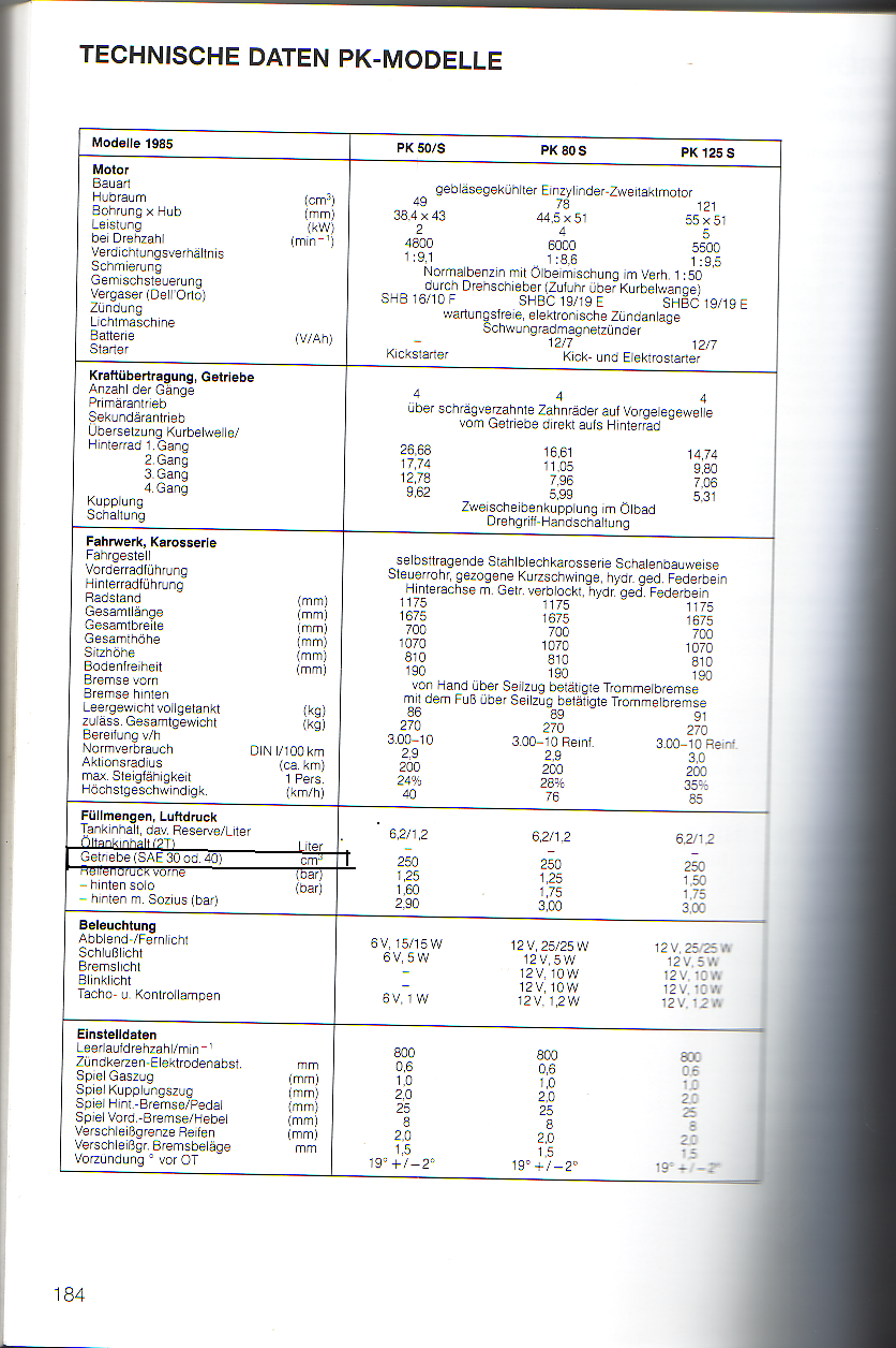

ist gut möglich, aber ganz sicher nicht Getriebeöl. Die empfohlene Viskosität liegt mehrheitlich bei SAE30
Getriebegehäuse abdichten
klugscheiss
bei mir steht da aber auch das man das sae40 nur in heißen sommermonaten fahren kann/soll
/klugscheiss
€: seite 64 ;P
Das steht dass ins Getriebe SAE30 kommt, und nicht Getriebeöl SAE30
