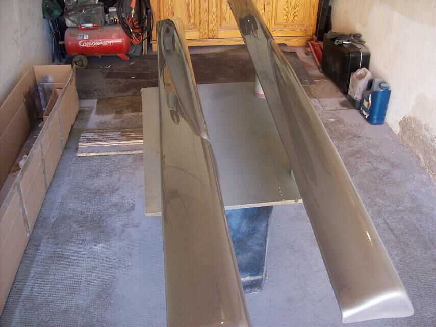

    • August 7, 2008 at 15:15
    Zitat von volvofahrer
    Mal generell gefragt:
    Hat sich jemand schonmal an Glanzlack per Kompressor versucht?
    Ich hab mal eine mit Sprühdose "lackiert", Krampf im Daumen und schön war was anderes zumal da doch ordentlich Farbe draufging.
    Ich kann mit vorstellen, daß es mit ner Lackierpistole und nem Kompressor nicht ganz so viel benötigt.
    Aber das Ergebnis würde mich interessieren.
    Ja ich hab heute mit Kompressor meine neuen Seitenschweller grundiert, lackiert, klarlackiert... geht wunderbar...
