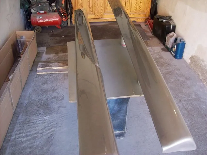

Ja ich hab heute mit Kompressor meine neuen Seitenschweller grundiert, lackiert, klarlackiert... geht wunderbar...
