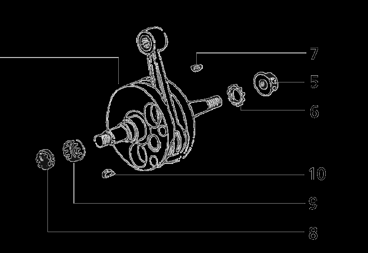

    Also bei meiner PX 125 E Lusso ist die Kupplung sehr leicht drüber gangen. Vergiss nicht die Welle mit etwas fett einzuschmieren. Auch musst du aufpassen das du den richtigen Keil auf der Richtigen Seite hast. Auf einer Seite der Kurbelwelle kommt ein kleinerer Keil (ich meine die Kupplungsseite) und auf der anderen Seite kommt der etwas größere (wenige Millimeter) größerer Keil rein.
    Geb dir noch ne EX-Zeichnung mit. Hab leider auf die Schnelle nichts besser gefunden.
