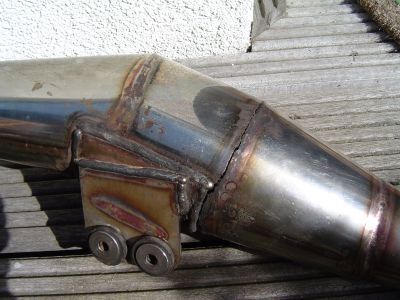

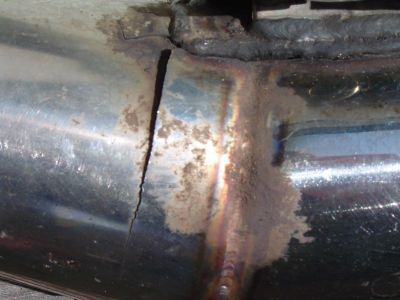

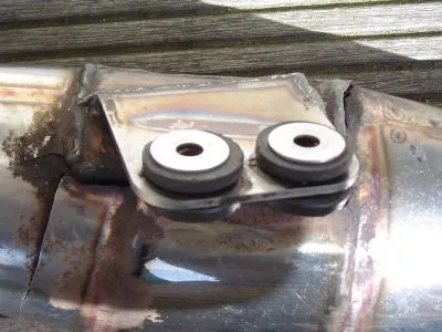

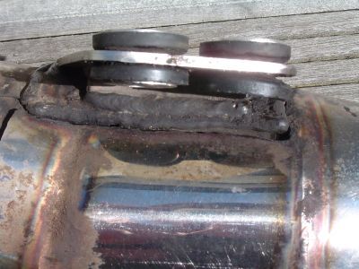

    • August 7, 2008 at 16:09
    Ein Bisschen schneller auf Tempo kommen und nur 5km/h am Berg verlieren wirst Du wohl mit dem T5-Pott erreichen.
    Ich kann nur immer wieder vom Scorpion abraten: viel zu dünnwandiges Edelstahlblech.
    Ich bin einen der ersten gefahren, vielleicht ist es jetzt besser. Allerdings zeigen die Erfahrungen, dass es bei solchen Teilen mit der Quali eher bescheidener wird.
    Keiner meiner Edelstahlschweißer wollte da ran, da sie alle der Meinung waren, dass er wieder reißen würde. Dann halt neben der Schweißnaht...
    Ich muss allerdings dazu sagen, dass der Auspuff auf einer PX221 montiert und die Drossel raus war.
    Laufleistung: ca. 3.000km
