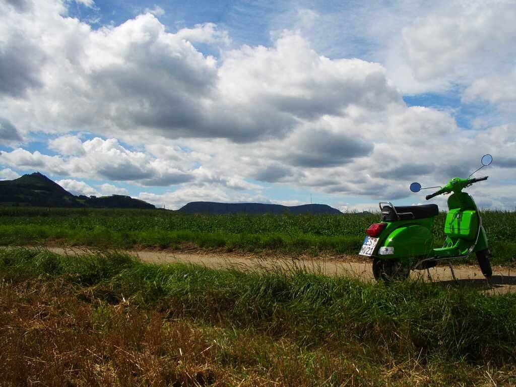

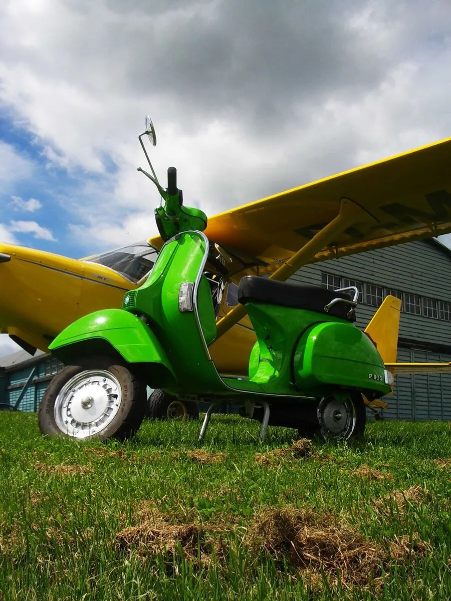

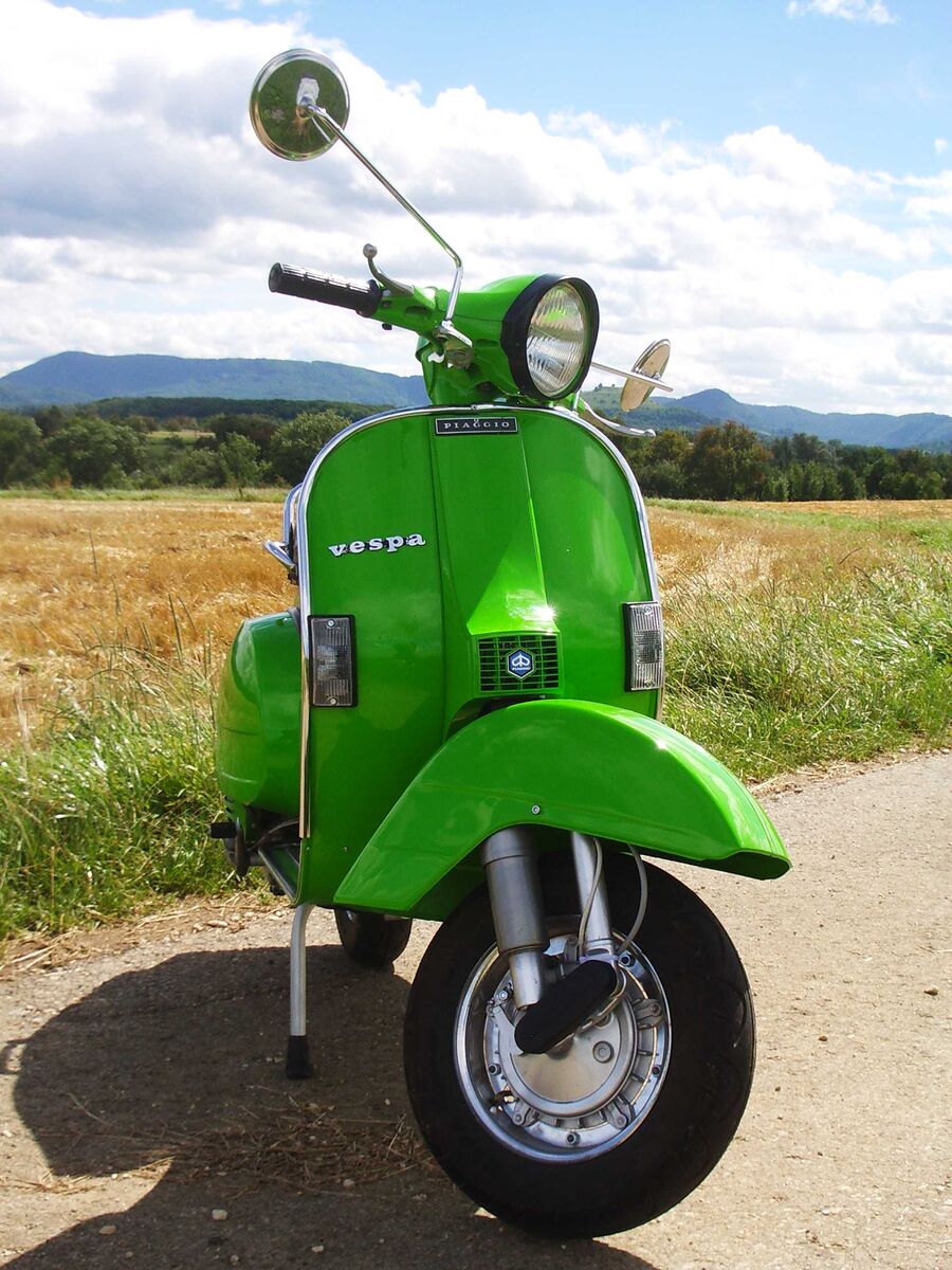

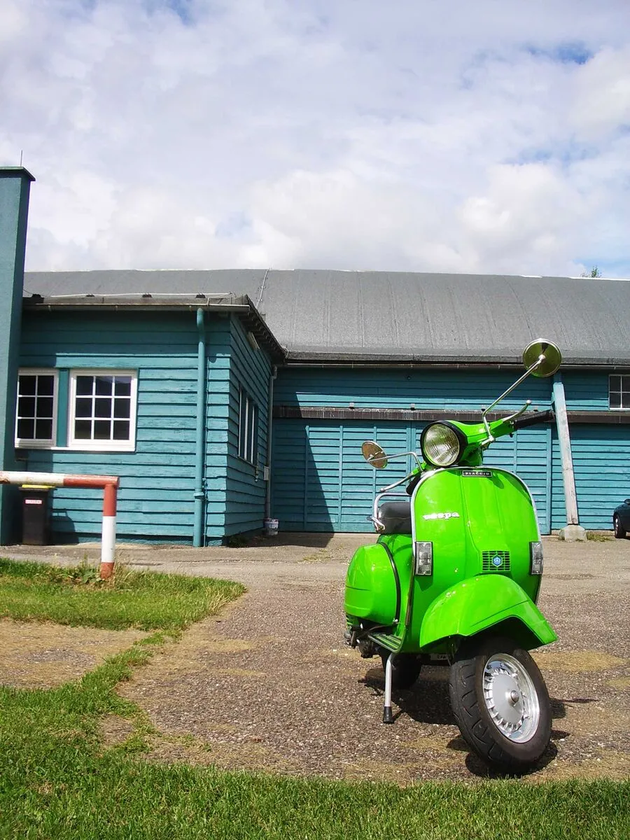

    So da ich nun endlich mit meiner ersten Vespa fertig geworden bin würde ich mich sehr über ein paar Kommentare dazu freuen.(konstruktive Kritik wäre mir am liebsten :D )

    Völlig genial, das nenn ich Mut zur Farbe, könnt von mir sein.
    Sieht im Ganzen recht sauber und ordetlich verarbeitet aus.
    Motor ist original geblieben oder auch verändert?

    Die Spiegel stören aufgrund ihrer Breite ein wenig den Gesamteindruck.
    Hat der Lacker die Trommmel & Lenksäule mitgelackt oder sind die "Felgensilber"?
    Ansonsten :thumbup:klatschen-)
    Bild 1, 3 & 5 gehören hier hin!

    Bremszug und Tachowelle gehören beide zwischen Gabel und Reifen. Der um die Gabel gewickelte Bremszug unterstützt die sowieso schon eher bescheidene Bremswirkung der PX alt Vorderradbremse sicher nicht unbedingt.

    Ich würd aber noch die Kotflügel-Finne anschrauben... Die kannste ja auch in dem grün lacken...
