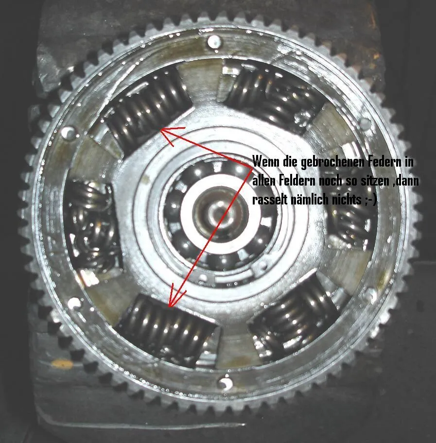

    Obgleich ich grad drüber Nachdenke die Sache mit der Rückdämpfung zu überprüfen. Findet man das noch aufm anderen Weg raus das da was im argen ist als ausbauen, Nieten austreiben und unter die Bleche gucken?

    Bau die Nebenwelle aus,nimm sie in die Hand und schüttel das Ding,wenns Rasselt sind die Federn hin.

    Da kenn ich, hatte ich auch schon. Da hat nix gerappelt, erst beim Öffnen zum Primärritzelwechsel kam das nette Bild zum Vorschein.
    Kann Pornstar nur beipflichten, hol Dir ein Repkit und gut ist.

    Ok 2 Federn warn noch ganz der Rest zerbröselt :P

    Falls mal jemand die Suche benutzt und ähnliche Probleme hat, die sich aber nicht durch nen wechsel des Schaltkreuzes lösen!
    Es war die Rückdämpfung !
    @ Fettkimme danke dir nochmal ohne dich wär ich nciht drauf gekommen :thumbup:
