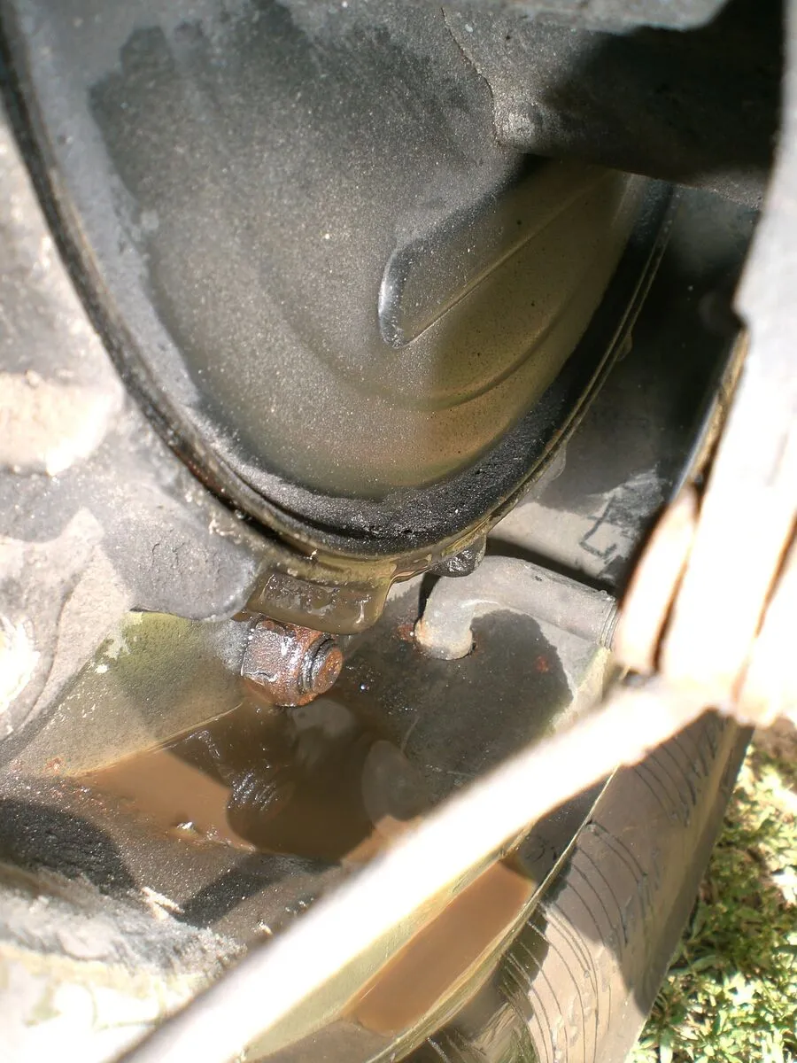

    8o Oh Gott, hab mir die Vespa gerade gekauft und schon so ein Murks an dem Motor. Hab mal ein Bild angehängt. So sieht das bei mir aus, nicht gerade sehr schön.

    cuivienna: Du meinst sicherlich nicht die Felge, sondern die eigentliche [lexicon='Bremstrommel',''][/lexicon]? Die hat nämlich im Gegensatz zur Lusso einen anderen Konus, der in den (bei Deinem Modell) außenliegenden Simnmerring greift und so die [lexicon='Bremstrommel',''][/lexicon] abdichtet.
    @ simon80: gib mal Baujahr und Typ an. Es gibt zwei verschiedene Arten von Abdichtungen zwischen Getriebe und [lexicon='Bremstrommel',''][/lexicon]: innen- und außenliegende Simmerringe. Der außenliegende ist sehr einfach zu wechseln, sollte er undicht werden, wird es leider lebensgefährlich weil Du ziemlich schnell Öl in der Trommel hast. Der innenligende ist logischerweise ohne den Motor zu spalten nicht zu wechseln, allerdings hast Du eine Art "Lebensversicherung" in Form einer Ölablaufbohrung und einer zusätzlichen Metallplatte mit Filz (soll das Öl aufsaugen) am Simmerring eingebaut.

    • September 8, 2006 at 15:03
    Arschkarte :D
    Ab 85/ 86 wurden die innenliegenden Simmerringe verbaut.
    Ich finde allerdings, dass die Flüssigkeit auf Deiner Felge eher nach rostigem (dreckigem) Wasser als nach Öl aussieht. Das Staubschutzblech ist allerdings ein wenig ölig.
