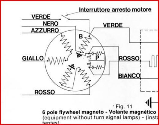

    • August 28, 2008 at 10:21
    Hi, ja ja das Messen und das Pickup. Ich hab euch mal die Schaltung, welche sich in dem kleinen schwarzen Kästchen befindet, aufgezeigt. Darin befinden sich neben Den Spulen noch eine Drossel und zwei Dioden. Beim Messen fließt Strom über eine Diode, nur dann, wenn die polarität stimmt. Allso sicher messen kann man weiß gegen Masse = 0 Ohm. Bei weiß oder rot gegeneinander oder rot gegen Masse wird immer nur die Drossel gemessen. Allso nur ein ganz grober Wert ob total kaput. Die Funktionsfähigkeit kann, mit einer Ohmmessung, nicht festgestellt werden. Das Pickup ist das rechts mit "P" gekennzeichnete Gebilde im Generator.
    klaus
