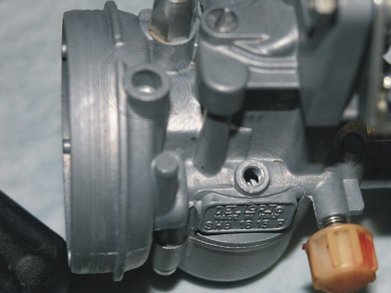

    Hallo
    16/15 Vergaser was Fehlt mir da noch ?

    so wie es aussieht der Choke, die Leerlaufdüse und der Luftfilter.
    mach mal nochn Foto und geh nich ganz so nah ran
    ist der für PK50XL oder XL2??

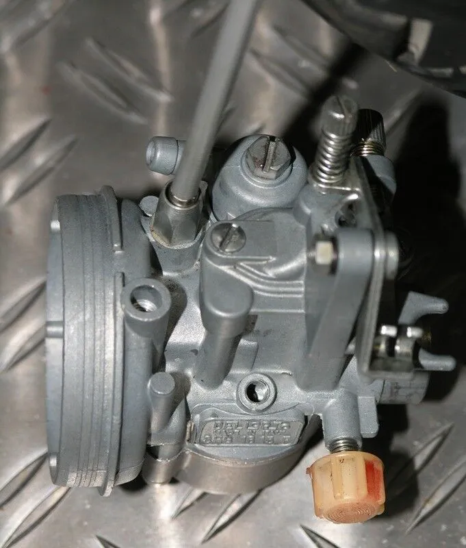

    Hier ein neues Bild

    Sieht doch soweit bis auf die bereits erwähnten Sachen recht vollständig aus.
    Schon mal in die Schwimmerkammer geschaut?

    hä der chokezug is doch da? ?( ?( ?(

    Ich habe die Teile von meine 16/10 draufgebaut
    Schwimmer und Schwimmernadel waren drin
    Ich habe noch eine 55 Hauptdüse eingebaut
    Ich weis aber nicht ob die 50 Kaltstartdüse passt aus dem16/10
    Und was ist für eine Original Leerlaufdüse in 16/15 passt die aus dem
    16/10 das ist eine 38 .
    Weiss da alles jemand
    Einmal editiert, zuletzt von cicimon (September 14, 2006 at 22:10)

    Ja Klar
    das ist auch mein Problem
    Der Choke ist da aber was kommt im vorderem Loch
    neben Luftfilter ?

    • September 14, 2006 at 22:10
    Leerlauf- und Chokedüse weiss ich nicht, da würd ich einfach probieren.
    Aber die 55er HD dürfte zu klein sein. Sollte peim ori 50er und 16/16 so bei 64 liegen (baim 16/15 also ca. 62 ?( )
    Ne, der Choke ist die Seilzug(hülse), di nach oben rausgeht
    Einmal editiert, zuletzt von shova50 (September 14, 2006 at 22:11)

    • September 15, 2006 at 07:06
    Meine Ori-Bedüsung mit 16/15er Gaser lag bei 65.

    • September 15, 2006 at 08:19
    bei Originalzylinder HD 64 oder 65
    wenn 75erDR dannHD 70

  • bob23
    40
    X-Berg
    2x V50 Special
    • October 30, 2006 at 10:18
    ich hab meinen 16/16 letztens verbaut und mich das gleiche gefragt.
    die auf deinem ersten bild eingekreiste fassung hält bei mir nur eine simple kreuzschraube mit sehr dickem kopf. fährt aber.
    falls uns hier nicht irgendjemand aufklären kann was das ist: such dir eine passende schraube und schraub die drauf.

    • October 30, 2006 at 11:12
    Rita hatte mal geschrieben dass hier werksseitig ein wenig Öl eingefüllt wurde, deswegen mit ner Schraube verschließen und gut is :)
