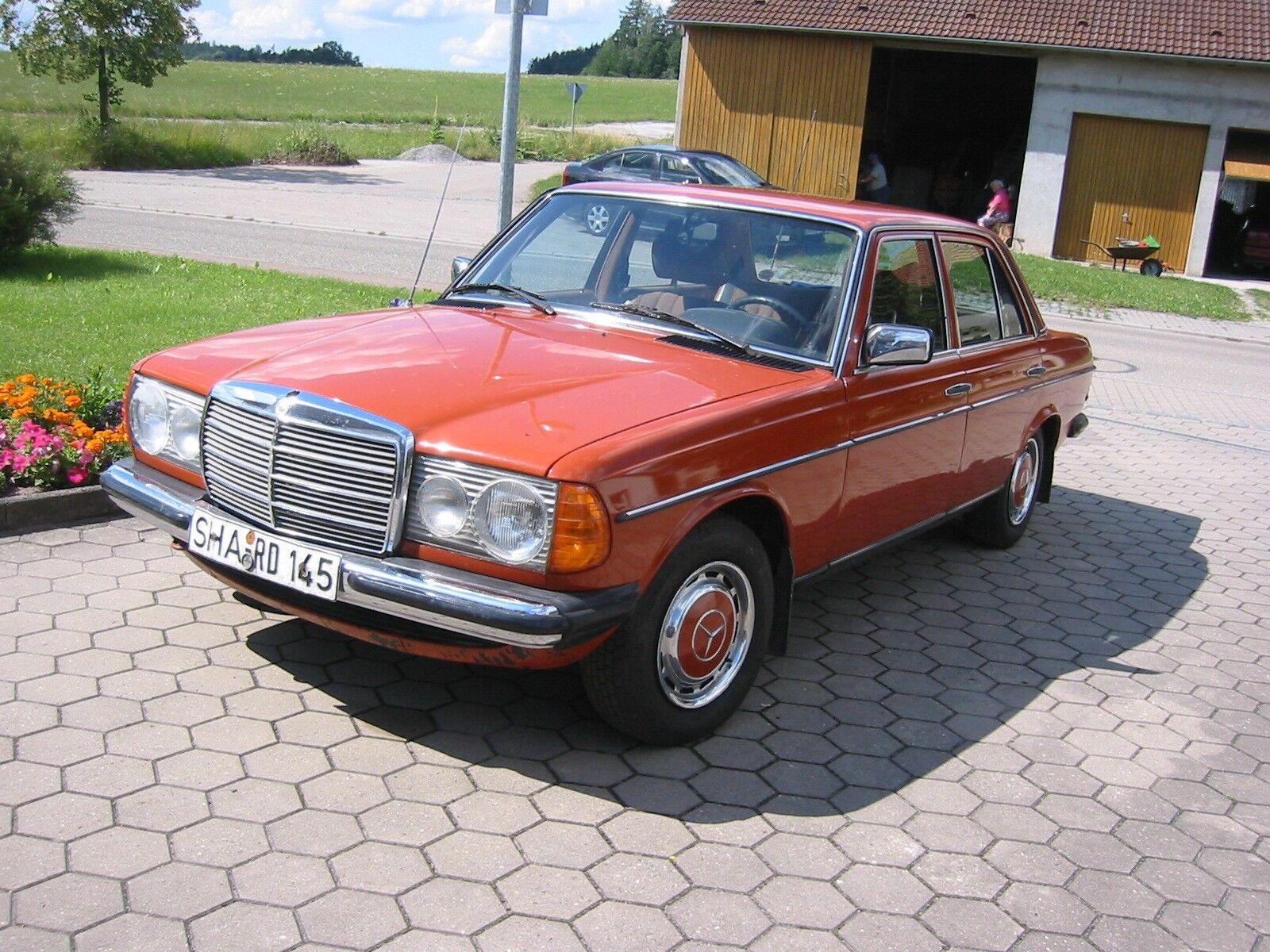

    • September 19, 2006 at 12:25
    Original von PK50
    Bei den uralten Mercedes-Benz W123 (wunderschön) rostet der Unterboden trotz Unterbodenschutz sehr gerne durch.
    das kann ich bestätigen ... siehe anhang ;)
    wobei das auto ~30 jahre aufm buckel hat, bei wind und wetter gefahren wurde und der rost überschaubar geblieben ist
    gemacht muss natürlich einiges werden, aber mit anschließender guter konservierung kann man auch den rost bei nem 123er innen griff bekommen
    ja der stern fehlt... würde nur abkrachen wenn man ihn abdeckt, und die schwarzen stellen vorne unter der stoßstange sind kein rost sondern da is nur bisschen farbe vom unterbodenschutz weggegangen
    nun zur vespa: restauriere im moment meine v50 special, und die hat an gefährdeten stellen (unterboden, radkasten hinten, kotflügel vorne) einen 5 - 6 schichtigen auftrag bitumenfreien (da überlackierbar) unterbodenschutz bekommen
    die gute wird nie schnee und nie einen regenschauer sehen, deswegen seh ich eine rostfreie zukunft für sie ;)

    • September 19, 2006 at 13:01
    NEID!
    Sehr schönes Gerät. Mach doch anstelle des Sterns eine Plakette dran, oder gleich einen neuen Kühler. Was ist es denn für einer? 200 D, 240 D oder gar ein 230 oder 280er?
    Nur bei schönem Wetter zu fahren ist natürlich die beste Lösung, sich den Rost fern zu halten. Gilt auch für deinen Stern. :D
    Bin mal in einem 200 D mitgefahren. Das einzige, das gefehlt hat, war der Kamin in der guten Stube. :D :D :D :D :D
    Einzig die 230 CE bzw. 280 CE übertreffen deinen.

    • September 19, 2006 at 14:12
    Original von PK50
    NEID!
    ist ein 240D, aber der läuft und läuft und läuft und läuft ... und bevor man ihn sieht, hört man ihn erstmal :) CE wäre natürlich noch nobler, aber man kann (leider) nicht alles haben...
