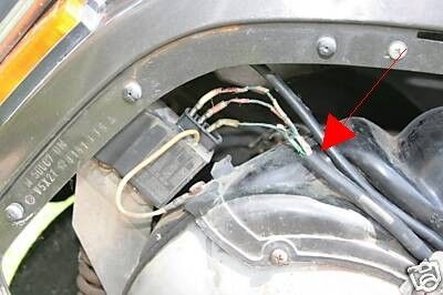

    Hi Leute,
    bin jetzt echt verzweifelt!!! ;( Hab die Vespa mit den kaputten Kabeln (siehe unten) !
    Hab die Zündgrundplatte "unter einsatz meines Lebens" ausgebaut und war schon stolz das es ich es ohne gößere Problem hinbekommen habe!
    Jetzt hab ich gestern Abend neue Kabel verlötet und das Ding wieder eingebaut!
    Hab voller Vorfreude den Kickstarter betätigt und wollte an der Zündkerze (zuerst mit alter / dann mit neuer ) eine Zündfunken sehen!!
    Alles tot!
    Was soll ich machen? Hab leider nicht die Kohle um die Vespa abzugeben! Ich vermute selber, dass es an einer evt. "schlechten" verlötung liegt! Obwohl ich echt drauf geachtet hab und alles nach besten können getan habe!
    Muss ich überhaupt einen Zündfunken sehen, oder ist der so klein das ich mir das in meiner Theorie nur einbilde ihn sehen zu müssen!?
    Und wie oft kann ich den Kickstarter betätigen (ohne Sprit und Öl) ohne das was draufgeht?
    It hier vvl. ein Erfahrener Schrauber im Raum Marburg?
    Bin um jede Hilfe sehr dankbar!
    Lg
    Fips
    PS: Zu allem Elend ist beim Zusammenschrauben der Guß des Motorblocks an der Ecke wo die kleine Schraube des gelben Kabels (siehe Bild oben )
    die Plastikabdeckung hält! Abgesplittert!!! Ich denke mal. da sonst nichts passiert ist und die Schraube sonst nur das Plastik hält es nicht so tragisch ist!
    Hab das Kabel jetzt an der Box mit den drei Kabeln selber befestigt (an Metall)! Wäre schön wenn ihr mich hierzu beruhigen könntet!

    Hi, das könnte schon der FEhler sein. Die CDI ist (jedenfalls bei der XL2) in Gummi gelagert. Dadurch eventuell keine Verbindung zum Motorgehäuse. Schraub doch versuchsweise das gelbe Kabel mal an die andere Schraube am Motorgehäuse. Der Zündfunken ist deutlich zu sehen wenn man die Kerze an das Motorgehäuse hält. Ankicken kannst Du so oft wie dein Bein das aushält. Es ist ja Oel da und das wird ja nicht verbrannt. Aber ich fürchte da ist mehr. oder weshalb sehen die Kabel so aus.

    Klaus: Aha!!! Muss das kleine gelbe Kabel also Kontakt zum Motorblock haben?
    Werde das gelbe Kabel an der anderen Schraube des Motorblocks befestigen!
    Muss dazu leider die CDI abschrauben, weil das Kable zu kurz ist.
    Falls es dann funktionieren sollte muss ich wohl eine Möglichkeit finden das Kabel an seiner ursprünglichen Position befestigen. Kann man das wohl schweißen??? (Is ja Guss!)
    P.S.: Die Kabel auf dem Bild sind noch die alten Kabel. Hab sie schon ausgetauscht
    P.P.S.: hoffe die CDI ist das schwarze Kästchen mit den 3 Kabeln plus dem gelben Kabel???
