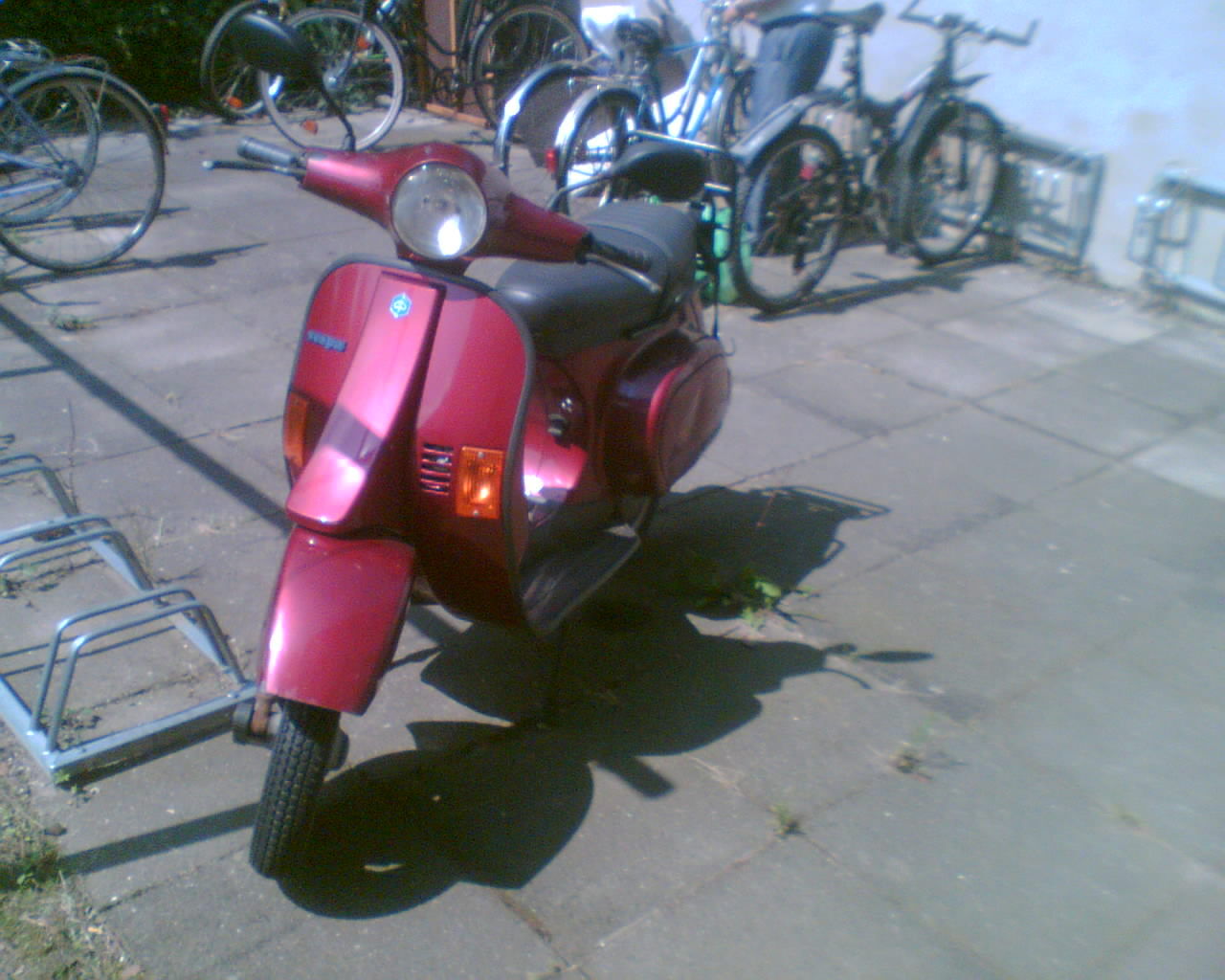

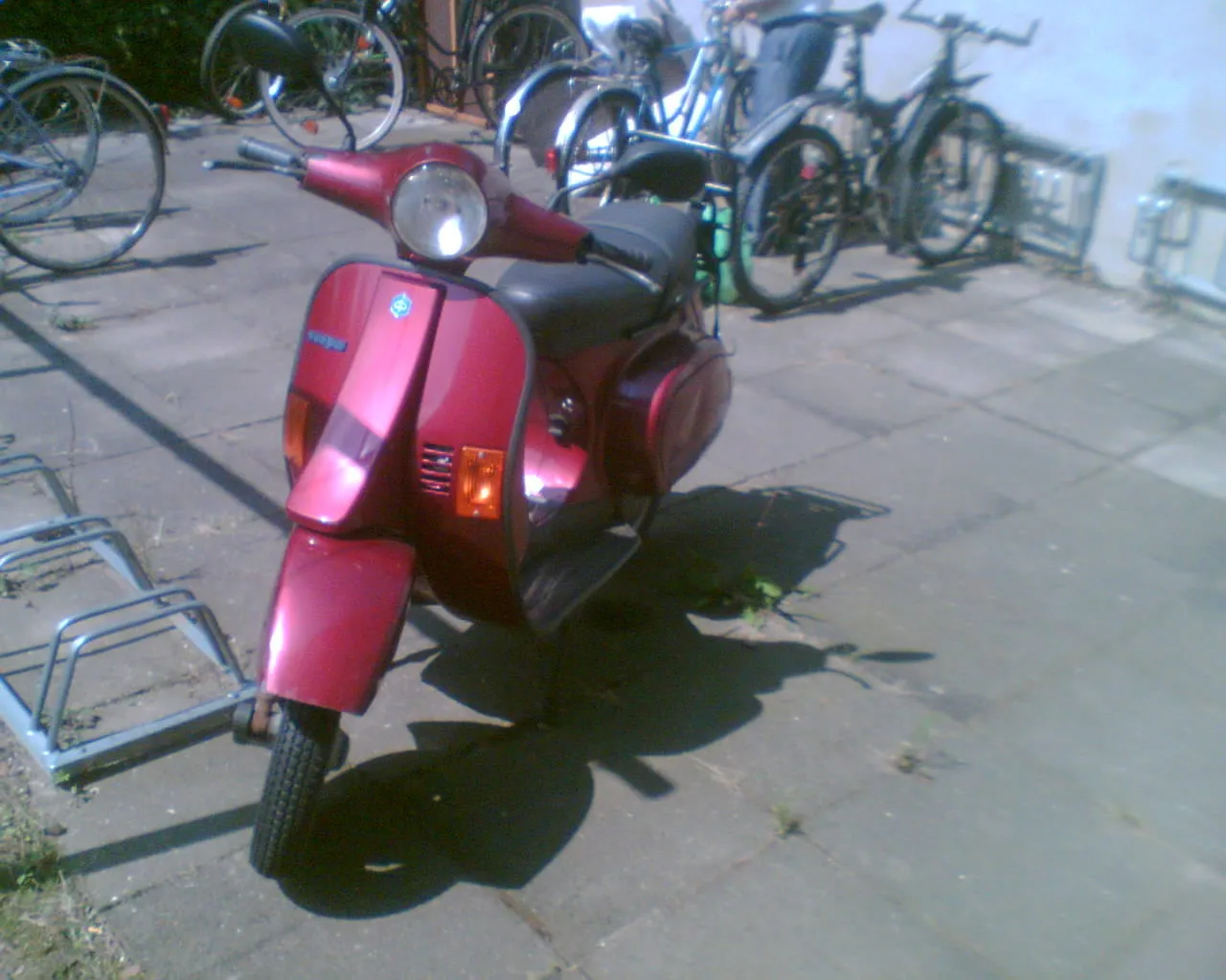

    Hallo Leute,
    habe mir vor nen paar Wochen ne Vespa HP4 geholt...
    und wollte mal frage wie ich meine Vespa noch nen bisschen schneller machen kann ohne viel Geld reinzustecken?
    ( die ccm zahl sollte aber die selbe bleiben)
    Wollte meine Vespa möglichst orginal lassen,
    da es soviele getunte (Optik) Roller gibt möchte ich ein klein bisschen Nostalgie erhalten :rolleyes:
    (man kann ja auch gegen den strom schwimmen; und muss sich nicht immer vom Konssum mitreißen lassen)
    aba ein bisschen schneller (ca. 65) sollte sie "wenn" möglich laufen
    Vespa HP4
    Bj: 01.07.1993 (Bj nicht EZ)
    Km Stand: 16370
    2 KW
    50ccm

    Stell mal ein Bild von der Seite aus gesehen ein ,glaube nicht das das eine PK 50 HP4 ist sieht aus wie eine PK XL 2 ,so eine fahre ich auch , ne HP4 hat ein anderes rücklicht dran und meißt ne Mono Sitzbank !!
  • alexhauck
    17,408
    3,417
    SHA
    reiner Internetrollerfahrer
    • August 29, 2008 at 17:48
    HP4 sieht immer aus wie ne XL2. Aber sieh dir die Sitzbank mal genau an, das ist nicht die typische XL2 Bank - der Plastikrahmen fehlt, der Bezug geht bis ganz nach unten. Hatte meine HP4 auch mal drauf.

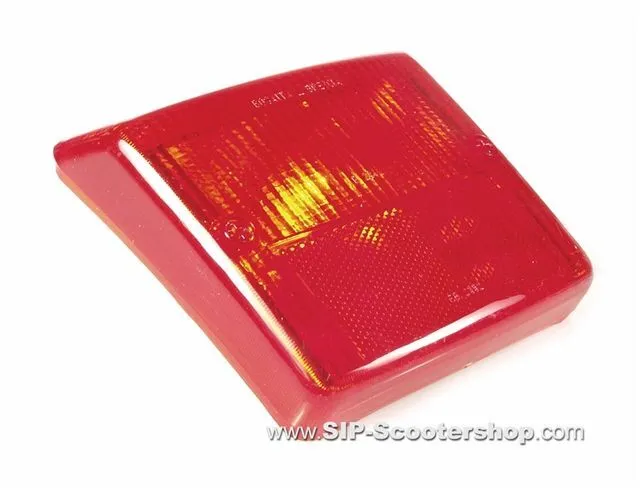

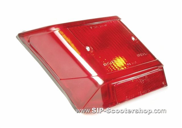

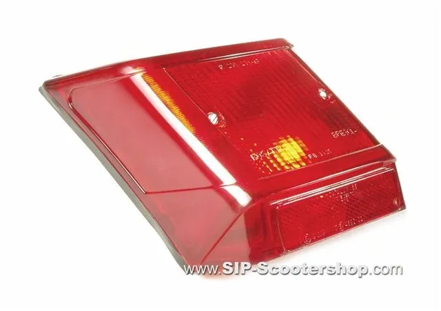

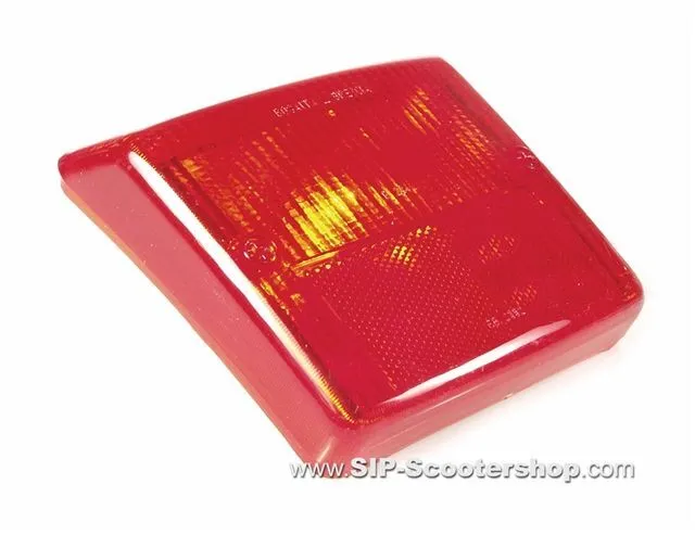

    an "alexhauck" klar ´sieht HP4 aus wie XL 2 jedoch ist nicht nur die Sitzbank anders sondern auch das Rücklicht ist flacher gehalten und besitzt keine Beleuchtung für das Kennzeichen .. guck dir die Bilder an !!!
  • alexhauck
    17,408
    3,417
    SHA
    • August 30, 2008 at 12:40
    Aufm ersten Bild ist ein XL1 Rücklicht zu sehen...
    Ich kenn die Unterschiede zwischen XL2 und HP ;)
