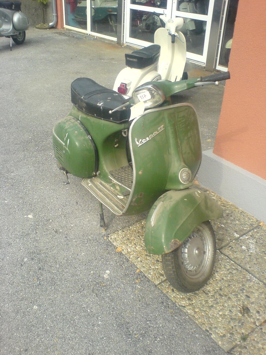

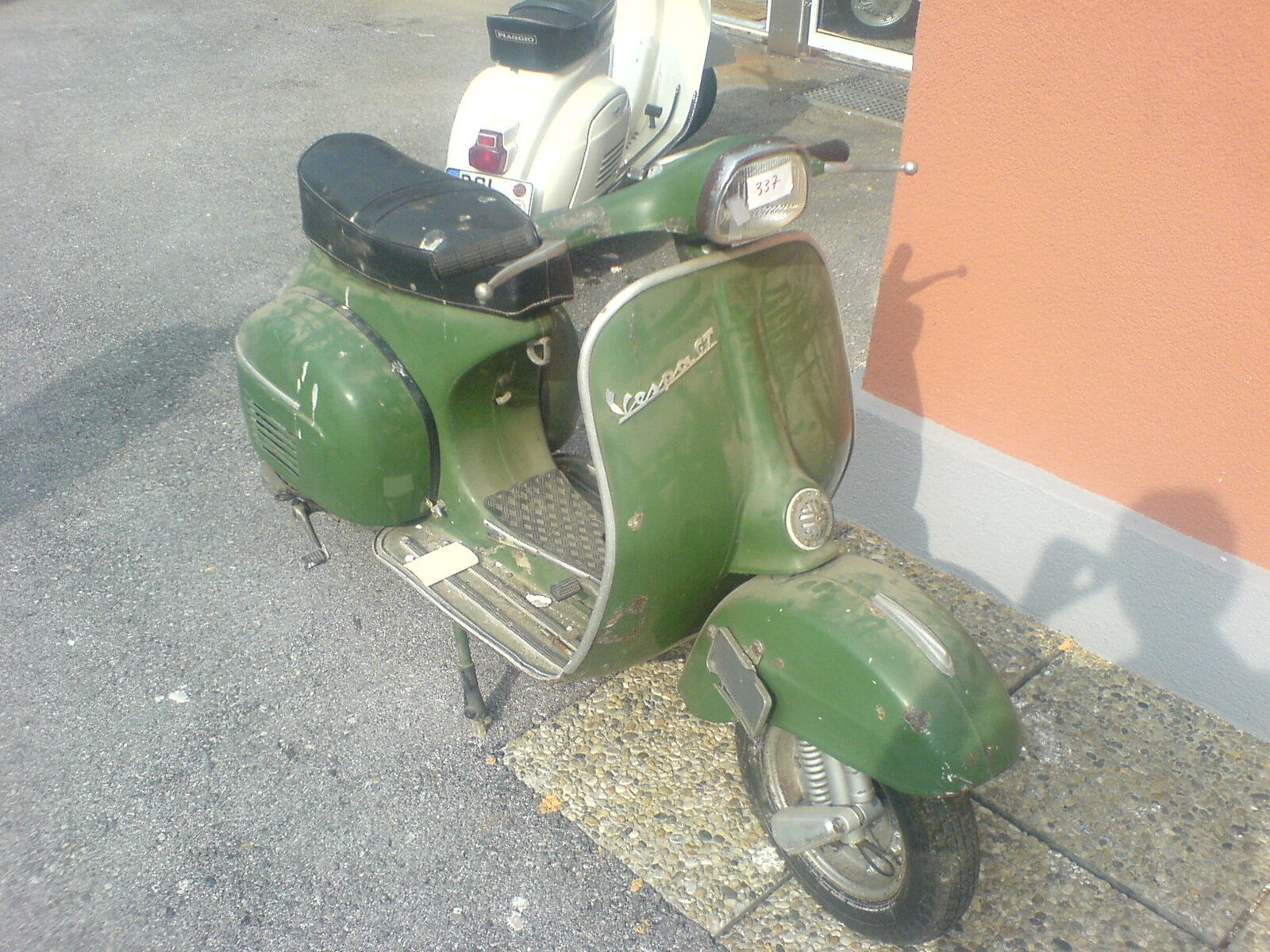

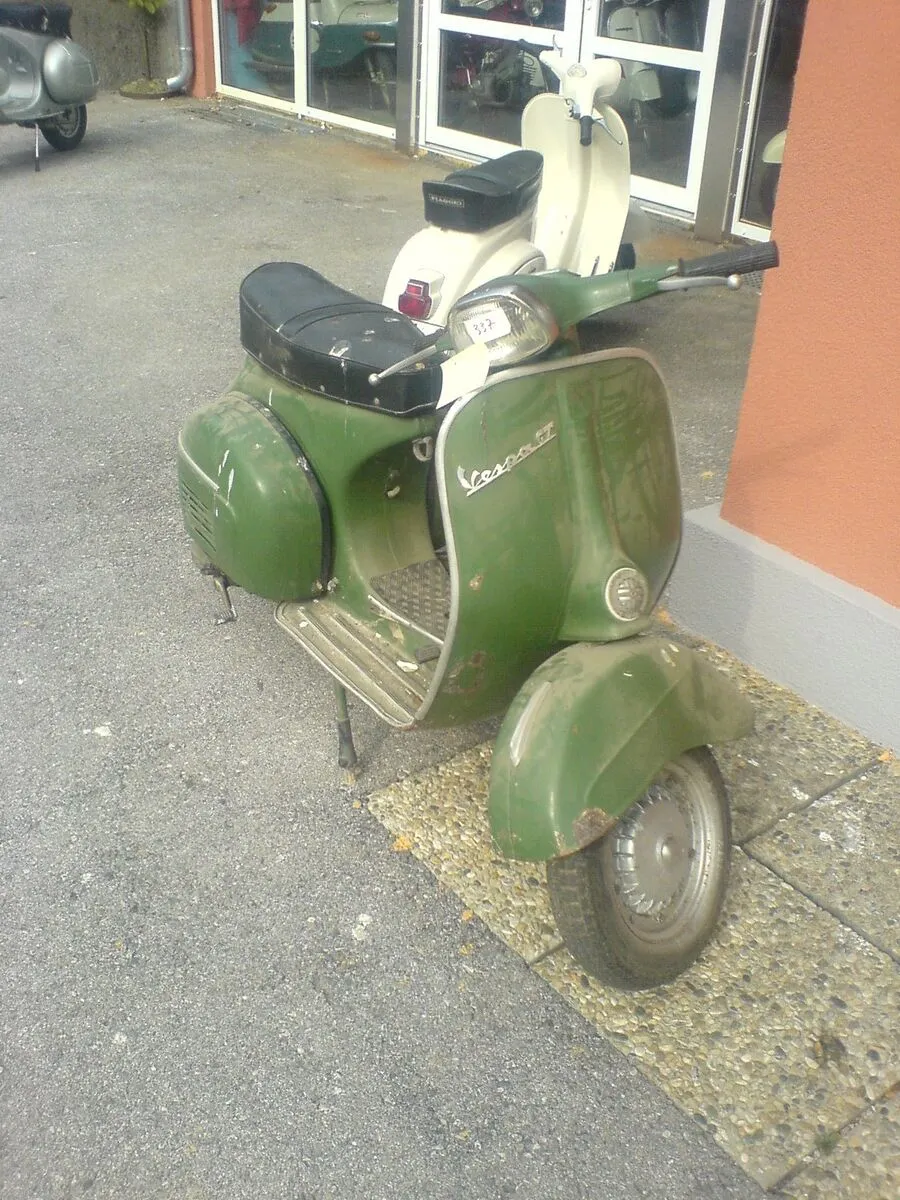

    ich habe mir gestern eine 150 Sprint zum restaurieren gekauft.
    Heute am ersten Tag meiner Bastelarbeiten hab ich mit mal den Motor vorgenommen und klatschen-) er läuft einwandfrei....
    Ich hab einfach den Vergaser gereinigt und Zündkerze, Tank und das übliche halt um das alte Stück zum laufen zu bringen..
    Das einzige Problem in der "Wanne" (nennen wir es mal so, nicht lachen ist meine erste Largeframe und demnach auch SI Vergaser..) in der der Vergaser liegt ist Benzin Gemisch geschwommen.
    Was ist da warscheinlich kaput, ich dachte an eine nach 20 Jahren standzeit kaputen Benzinschlauch oder auch kapute Dichtungen im Vergaser.
    Was natürlich auch sein kann ist das (wie gesagt mein erster SI Vergaser) ich irgendwas falsch zusammengebaut habe, aber es hat eigentlich alles gut gepasst und außerdem würde der Motor dann nicht so gut laufen ??!?..
    Achja eins noch, Sprint = geiles Teil, gefühl als der Motor seine ersten Tocks von sich gegeben hat GIGANTISCH..
    Fahrgefühl mit geschätzten 0,4 Bar in jedem Reifen und 0 Bremswirkung eher schlecht mehr als erster Gang war da nicht möglich aber ansonsten klatschen-) klatschen-) klatschen-) klatschen-) klatschen-)

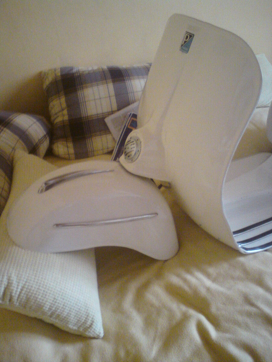

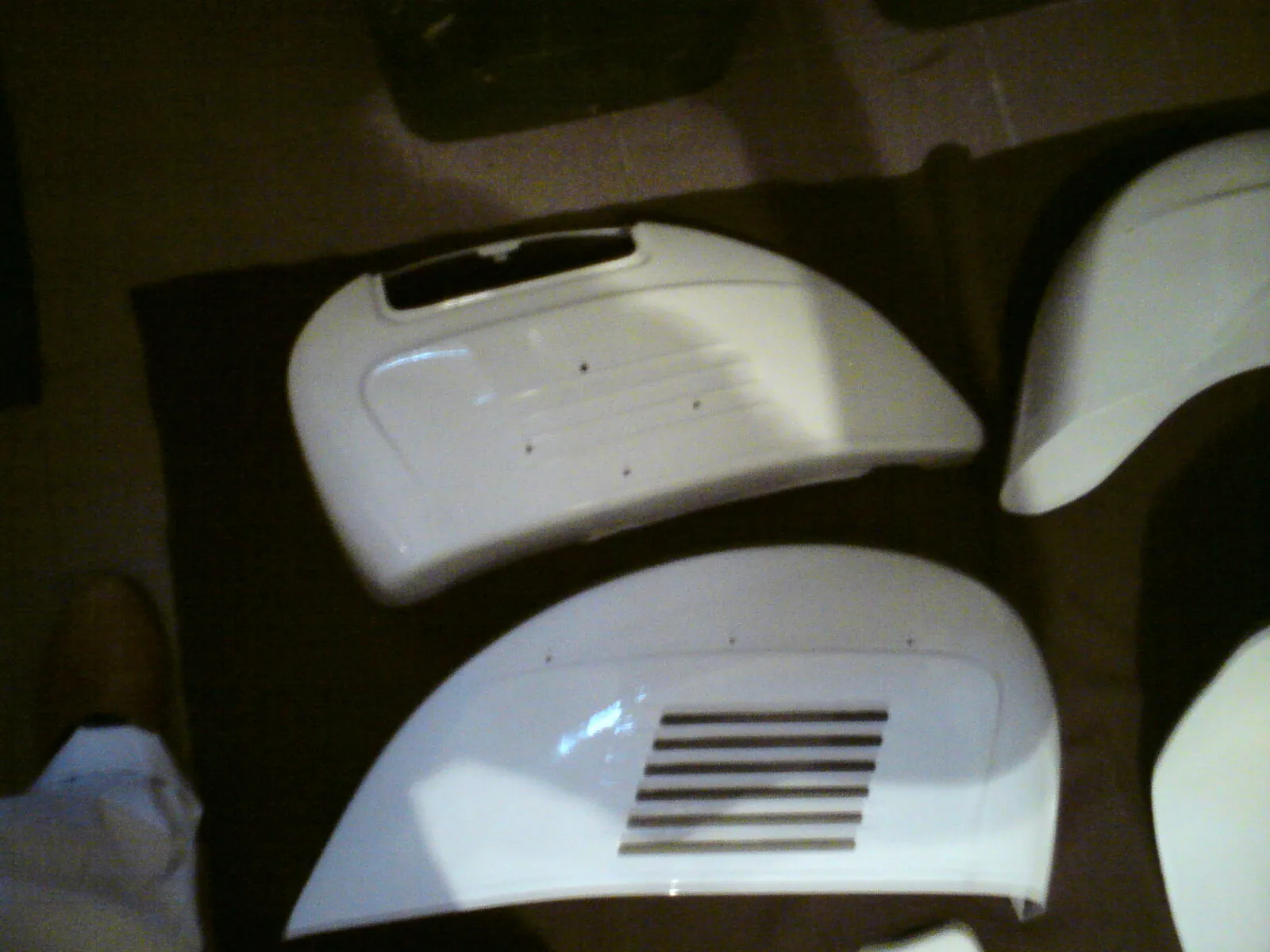

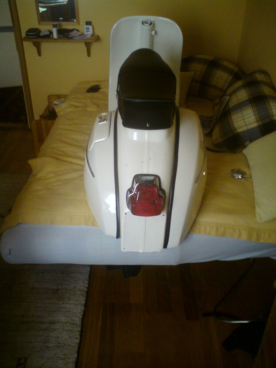

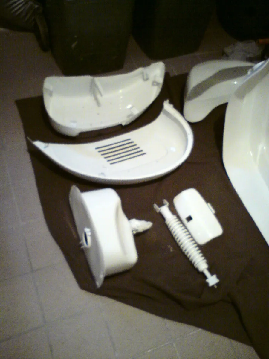

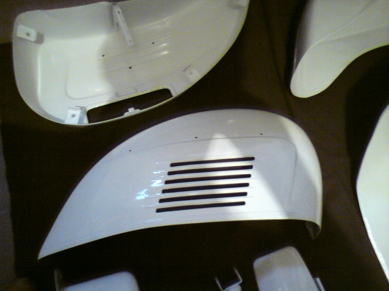

    • October 24, 2009 at 12:02

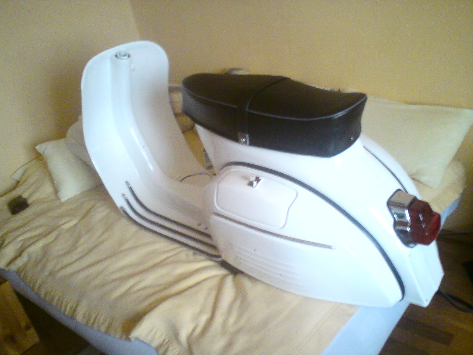

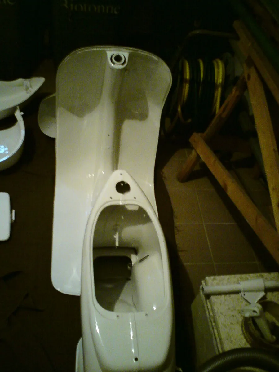

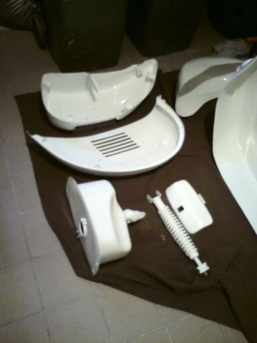

    Gestern vom lackieren geholt und ich muss sagen.. klatschen-) klatschen-) gefällt mir klatschen-)
    Also jetzt gehts los!!! klatschen-)
    Mein Plan:
    + Kabelbaum und Züge einziehen
    + Trittleisten montieren
    + Bremspedal, Rücklicht und Seitenbacken (anpassen, montieren..)
    + Gabel neu aufbauen inkl. (neue Lagere, Bremsbacken, Bremstrommel, Stoßdämpfer, Felgen und Reifen)
    + Lenkkopf aufbauen
    und dann
    + Motor
    Was mich jetzt interessiert...
    + hab ich was wichtiges vergessen?
    + ist die reinfolge so geschickt?
    + wie ist das mit den Blinkern mir ist gesagt worden das ich sie nachrüsten muss weil 150cc. und so
    ps.(bin aus Österreich) Wer kennt sich damit aus und welche Möglichkeiten habe ich??
    mfg
    ps. Bilder kommen heute noch

    • October 24, 2009 at 13:11
    Qualität der Bilder is zwar echt besch***** aber ging nicht besser in der Eile..
    mfg

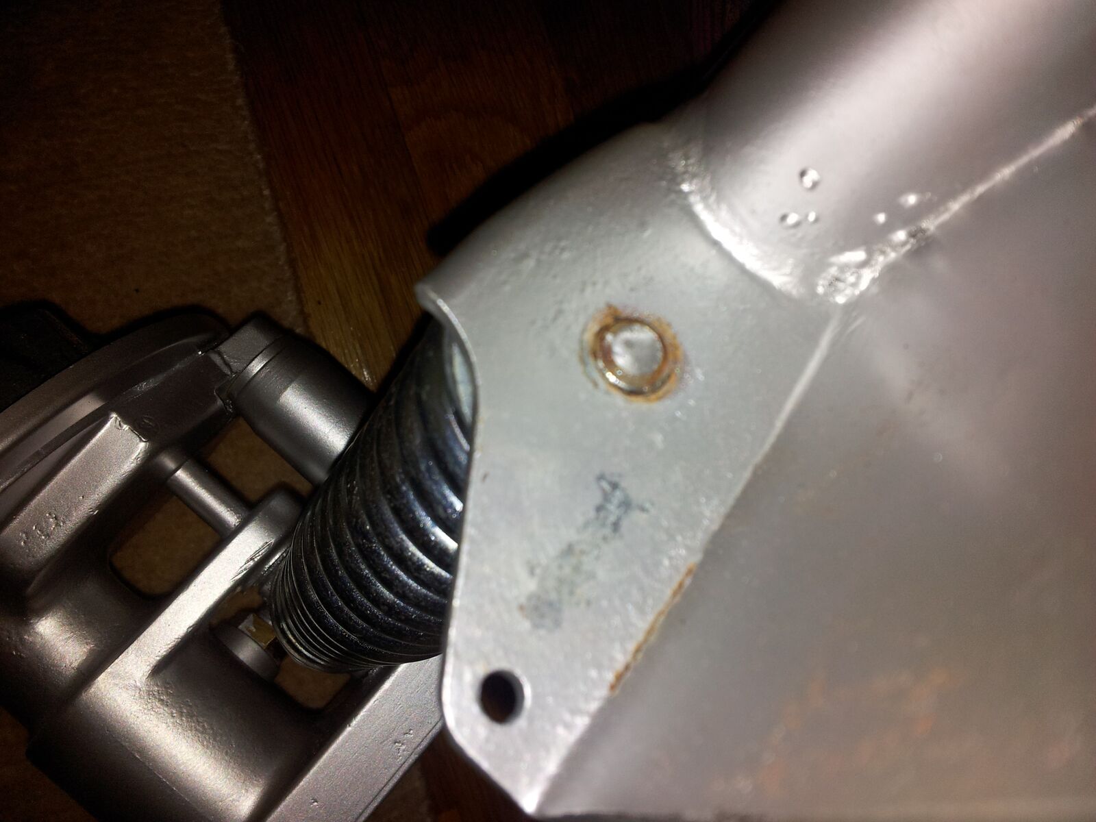

    Ich bin jetzt schon ein Stückchen weiter mit meiner Vespa...
    Gestern wollte ich den Hauptständer montieren, dazu hätt ich ein paar Fragen.
    1. Wo soll ich die Feder einhängen?
    2. Wofür ist das schwarze "Stahl-blättchen" da?
    3. Und wofür die kleine Klammer?
    Und noch ein paar Fotos zu gustieren :)

    schau mal bei SIP da ist ne Explosionszeichnung von der Px, dürfte bei der Sprint nicht viel anders sein.
    Das Plättchen wird in nen Schlitz im Rahmen gesteckt und die Feder darin eingehangen.

    wird die Feder nicht im Rahmen an so einem kleinen Loch eingehänkt? Oder ist das nur bei smallframes so ?

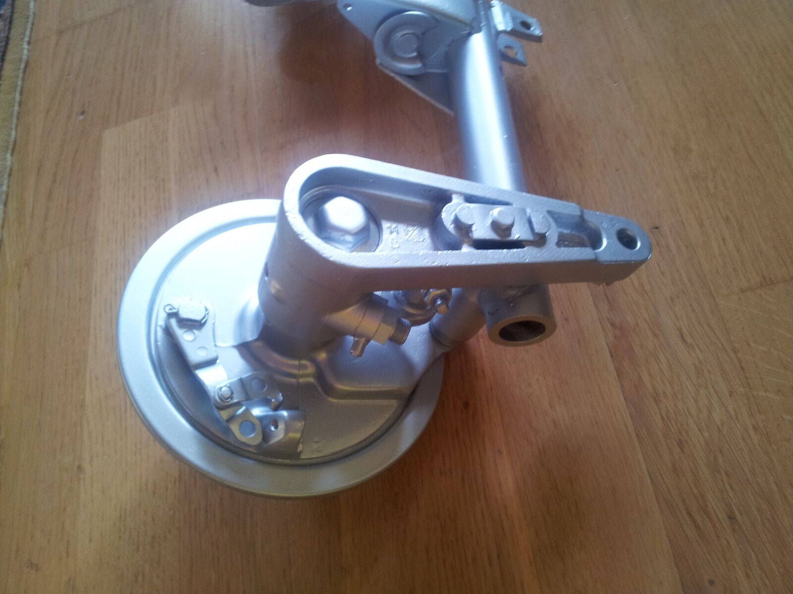

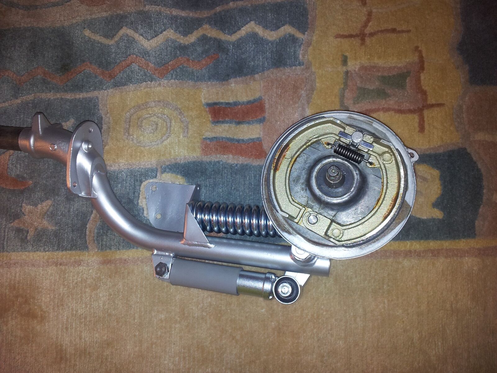

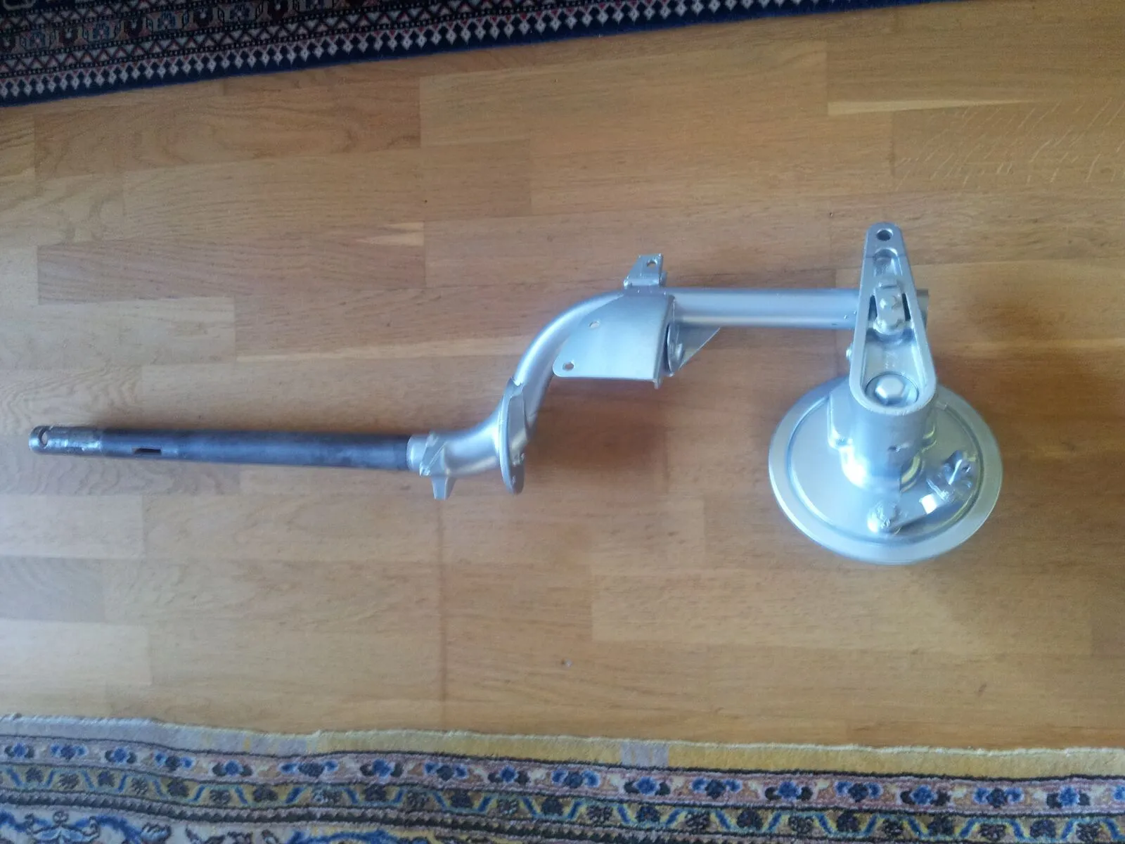

    Sooo nach ewiger Pause gehts nun endlich weiter!.
    Gabel hat neue Lager und ist bereit für den Aufbau!

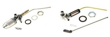

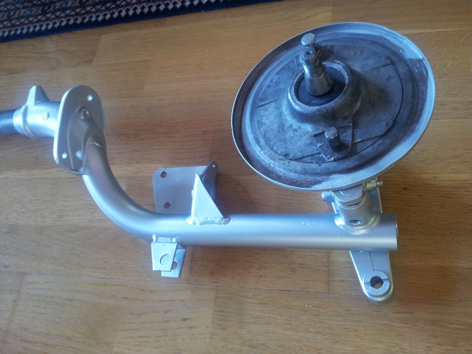

    Hey ich hätt da eine Frage zwecks Benzinhahn.
    Der Originale ist der (links) mit dem Schauglas unten dran. Jetzt hab ich einen geschickt bekommen der laut Anbieter auch für die Sprint passt (rechts).
    Er würde eh passen aber das Entlüftungsrohr oder wie das ding heißt ist etwas kürzer als beim Original. Ist das ein Problem oder egal ??

    • November 6, 2011 at 19:34
    Hy pa,
    hab denselben eingebaut, kannst mit gefühl das Rohr noch ein bischen gerader biegen (loch dann weiter oben)
    und ich Tank dann nicht mehr ganz voll.... (lasse jetzt immer ca 3-4 cm luft)
    also wenn der alte noch gut ist, oder zum herrichten, würde ich den nehmen, aber man kann auch mit dem anderen gut leben ^^
    Gruss Holger

    • November 6, 2011 at 20:10
    Okay.. Dann werd ich das ding etwas aufbiegen, weil der alte ist leider komplett kaputt!
    Danke

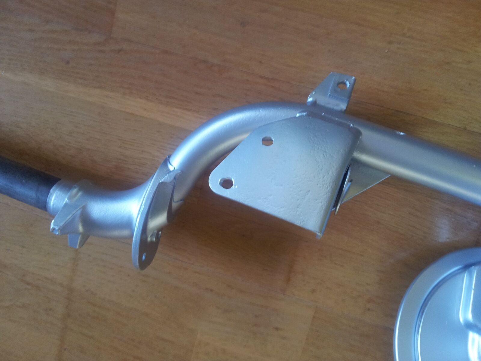

    • November 11, 2011 at 21:12
    Sodala heute sind ein paar Teile für die Gabel gekommen!
    Und ich habs gleich wieder mal versaut!
    Mit viel Mühe die Feder reinbekommen und beim festziehen der Mutter von der Federaufnahme oben.. zack Mutter abgerissen!!
    Wutausbruch!! Jetzt muss ich die Feder wieder rausnehmen und so eine sc**** Federaufnahme bestellen
