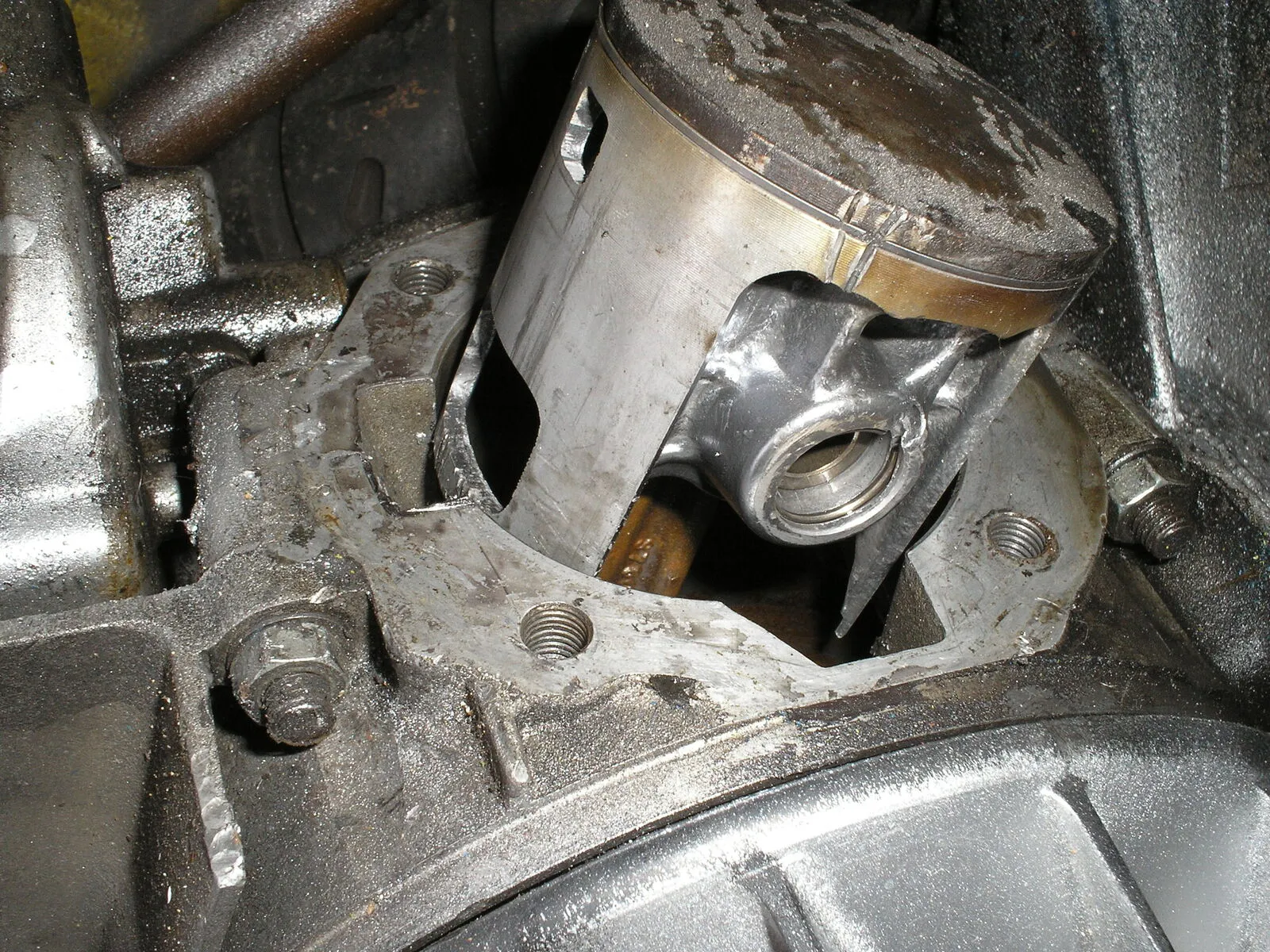

    Ich kriege zwei Schrauben (Bild 1) nicht gelöst, weswegen ich jetzt momentan nicht weiter komme. Den Zylinder habe ich bereits abgenommen aber der Kopf (Bild 2) (mir fällt gerade nicht der Name ein) der an der Kurbelwelle sitzt ist noch dran und hängt da jetzt lose rum. Was kann ich machen, damit ich Ihn lösen kann, ich muss doch die Schrauben erstmal lösen damit ich auch an den Vergaser etc. ran komme,oder?
    Guckt euch bitte mal die Riefen an! Der Kolben ist komplett hin...
    Helft mir bitte weiter, stocke momentan total....

  • hey Chef das ist dochn PX-Motor mit nem Malossi-Zylinder den du da drin hast?!?! (oder bin ich total bekloppt)
    dein Lüfterrad kauf ich dir für 40€ ab
    also ich würd sagen du kannst dein Vorhaben mit 75ccm Zylinder, Pinasco Rädchen und 19er Vergaser mächtig inne Tonne kloppen :D
    (Wow, 5 mal editiert)
  • ich würd auch sagen, dass das nen px motor ist ?( hat sicher mal einer umgebaut! und den malossi zylinder kann ich auch nur bestätigen (es sei denn wir beide sind total bekloppt :D)

  • Hä? Wie jetzt?
    MAlossi Zylinder ist richtig, mir wurde nur gesagt das der Motor komplett auf 80 ccm umgebaut worden ist....
    Meinst Du also, dass der komplette Motor aus ner PX stammt?
    Erkläre mir das bitte, habe absolut keinen Plan....
  • also nach der form her siehts wie nen px motor aus.....guckst du mal hier zum direkten vergleich:

    also der auffallende unterschied ist der, dass beim px motor der zylinder nach rechts zeigt (mal grob ausgedrückt) und bei der pk nach rechts oben. und auch das mit dem vergaser uvm. ist von grund auf anders

    Genau das meinen wir. Das ist eindeutig der Motorblock einer PX, deswegen wurde auch an der rechten Seitenbacke geflext, sonst hätte der nich in den PK Rahmen gepasst.
