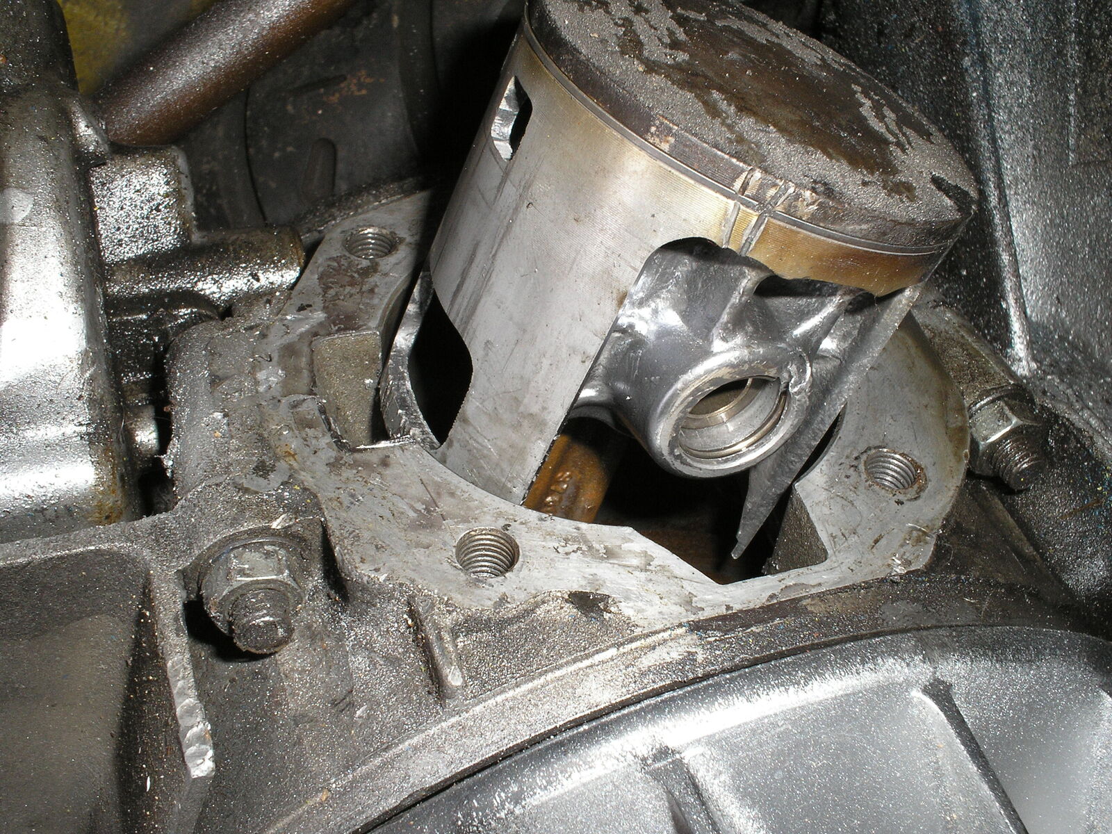

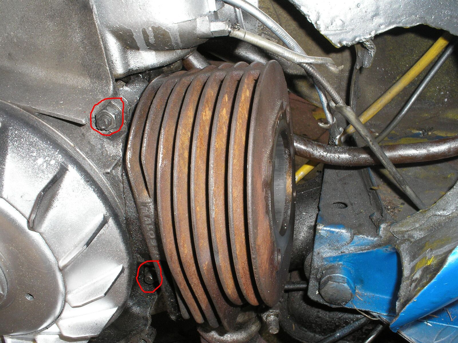

    Ich kriege zwei Schrauben (Bild 1) nicht gelöst, weswegen ich jetzt momentan nicht weiter komme. Den Zylinder habe ich bereits abgenommen aber der Kopf (Bild 2) (mir fällt gerade nicht der Name ein) der an der Kurbelwelle sitzt ist noch dran und hängt da jetzt lose rum. Was kann ich machen, damit ich Ihn lösen kann, ich muss doch die Schrauben erstmal lösen damit ich auch an den Vergaser etc. ran komme,oder?
    Guckt euch bitte mal die Riefen an! Der Kolben ist komplett hin...
    Helft mir bitte weiter, stocke momentan total....
    P. S. Welche Spezialwerkzeuge brauche ich jetzt eingentlich zur Montage von neuem Zylinder, Vergaser und Kupplung (ist auch hin)???

    hey Chef das ist dochn PX-Motor mit nem Malossi-Zylinder den du da drin hast?!?! (oder bin ich total bekloppt)
    dein Lüfterrad kauf ich dir für 40€ ab
    also ich würd sagen du kannst dein Vorhaben mit 75ccm Zylinder, Pinasco Rädchen und 19er Vergaser mächtig inne Tonne kloppen :D

    ich würd auch sagen, dass das nen px motor ist ?( hat sicher mal einer umgebaut! und den malossi zylinder kann ich auch nur bestätigen (es sei denn wir beide sind total bekloppt :D)
    die vorhaben müssen somit umgeändert werden....

    also nach der form her siehts wie nen px motor aus.....guckst du mal hier zum direkten vergleich:
    px 80 motor
    [Blockierte Grafik: http://vespe.at/shop/images/big/p9090004.jpg]
    pk 50 motor
    [Blockierte Grafik: http://www.andreas-edler.de/grafik/vespa/pk50xl_motor_eingebaut.jpg]
    also der auffallende unterschied ist der, dass beim px motor der zylinder nach rechts zeigt (mal grob ausgedrückt) und bei der pk nach rechts oben. und auch das mit dem vergaser uvm. ist von grund auf anders

    • October 27, 2006 at 13:46
    Original von OmaToob
    Meinst Du also, dass der komplette Motor aus ner PX stammt?
    Genau das meinen wir. Das ist eindeutig der Motorblock einer PX, deswegen wurde auch an der rechten Seitenbacke geflext, sonst hätte der nich in den PK Rahmen gepasst.
    Dein Lüfterrad kauf ich dir immernoch für 40€ ab ;)
    Leute macht keinen Scheiß!?
    Ihr meint also das ist ne PX-Motor? NA geile Sache...!
    Also müsste theoretisch der komplette Motor aus ner PX stammen oder wie? HAbe das Ding mit nem Kolbenfresser gekauft, kann lediglich den ersten Gang einlegen, der Rest funktioniert auch net. Müsste ich also alle Teile für den Motor halt für ne PX kaufen, or what?
    Andere Frage, ob ich nun nen 75 ccm Satz verbaue oder halt ne PX-Satz habe, tuning hin oder her, ist ja elles illegal. Ist es also eventuell ne bessere Ausgangslage um etwas aus dem Motor zu machen?
