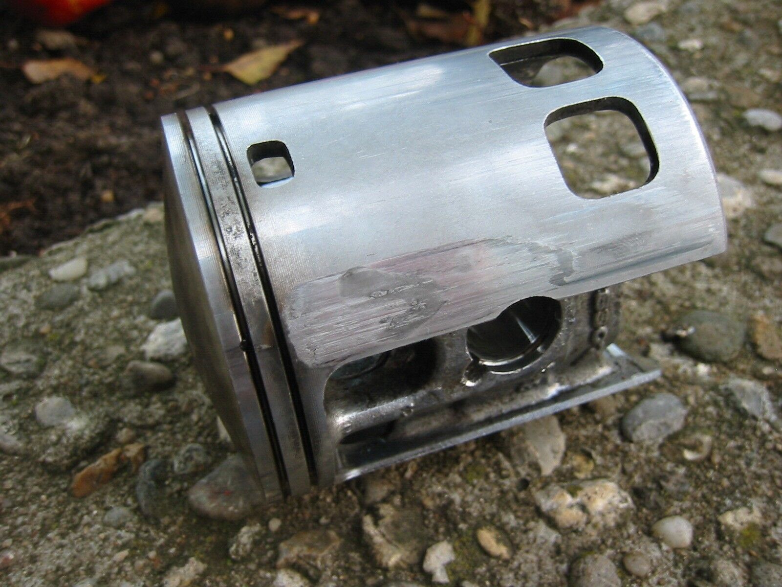

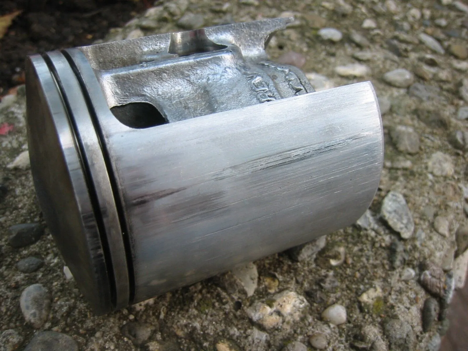

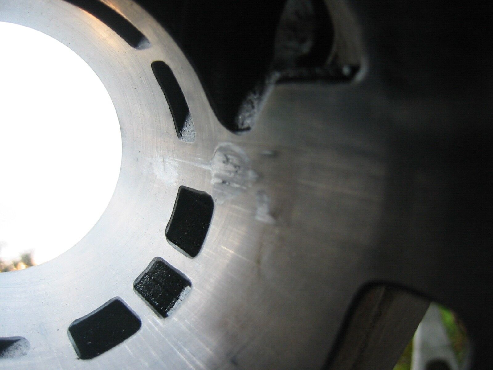

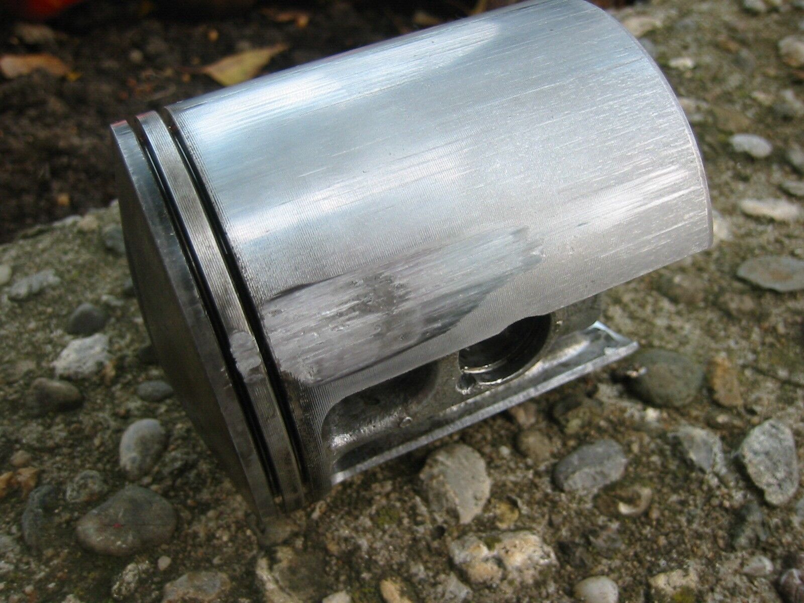

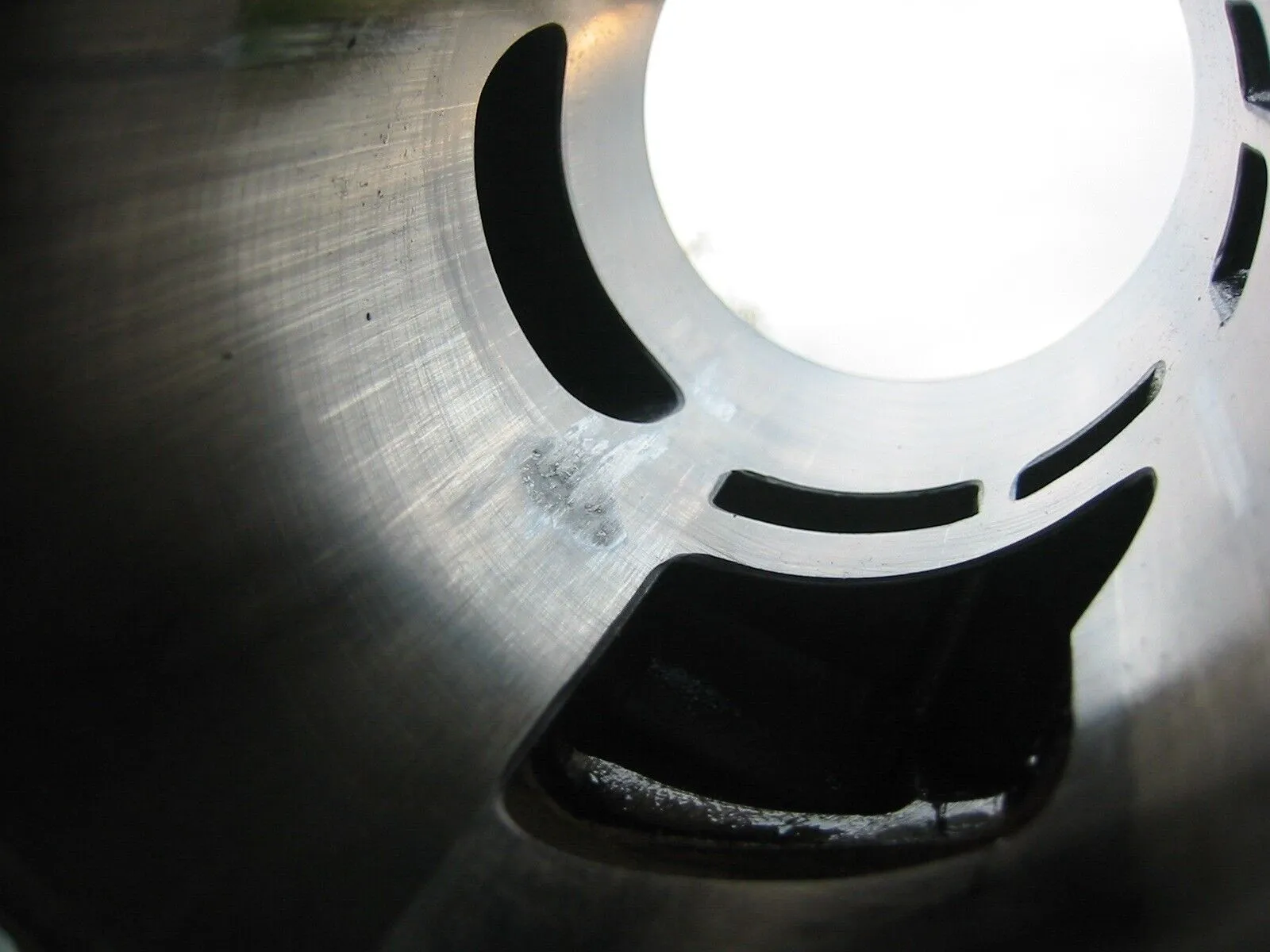

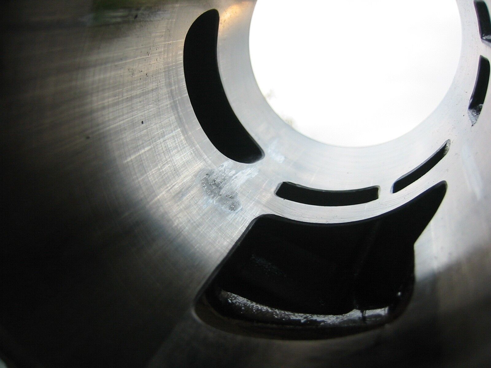

    Zylinderkopf ab, reingeschaut, sieht alles gut aus. Dann den Zylinder runtergezogen und es war doch etwas zu sehen, an zwei Gegenüberliegenden Stehbolzen sind spürbare Beschädigungen im Zylinder. Kolben sieht ähnlich aus. Kolbenringe aber optisch makellos. Das komische, die Beschädigungen sind alle unterhalb vom Auslass (muss nochmal genau nachsehen, könnte fast meinen sogar soweit unten, dass die Kolbenringe dort garnicht drüberlaufen), dürften sich also nicht auf die Kompression auswirken. Doch die Kolbenringe hinüber? Wenn ich von der Uni daheim bin mach ich mal ein paar Fotos...

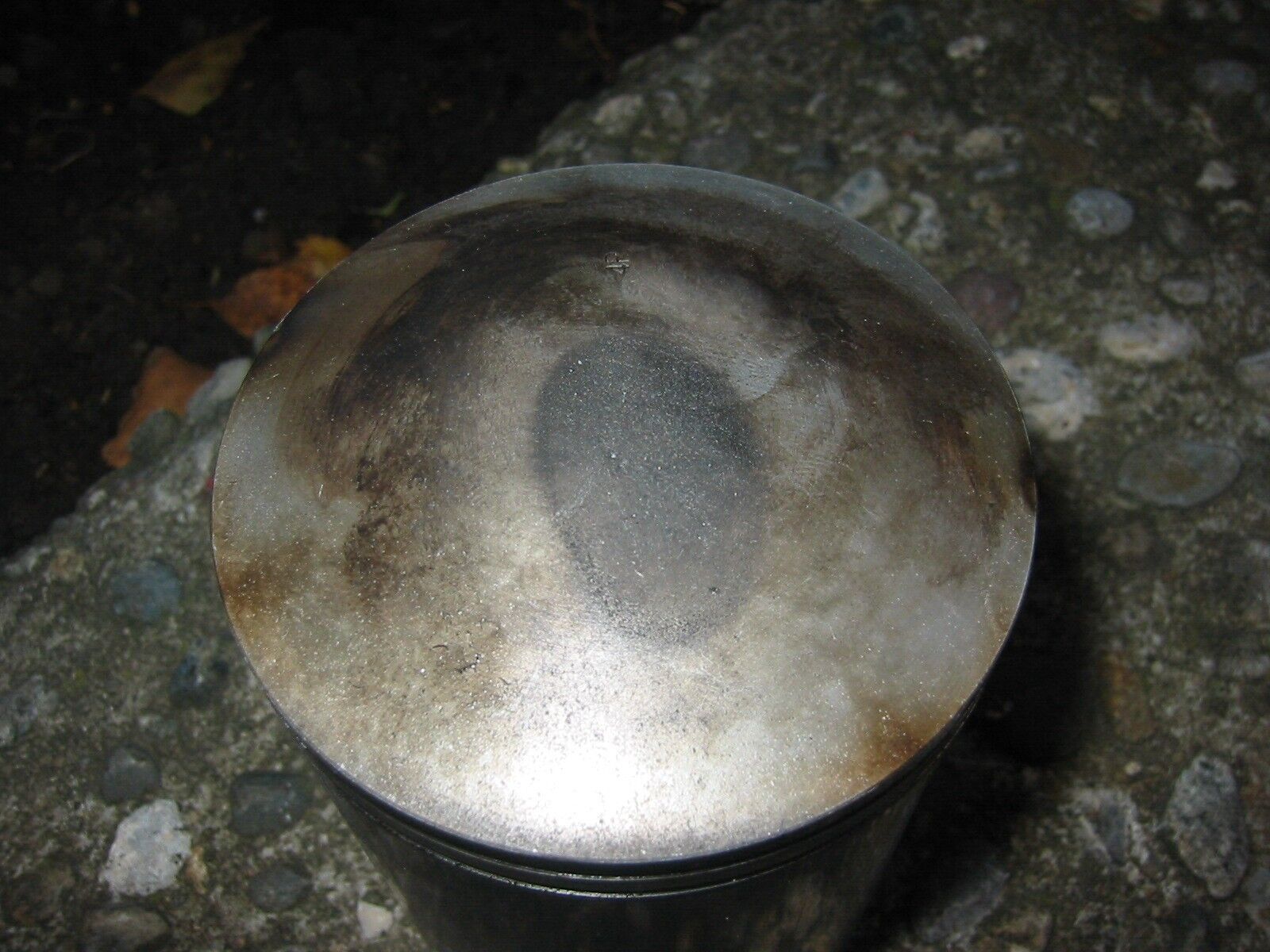

    Zu mager bedüst kann fast nicht sein, untenrum etwas zu fett (stottern), Hauptdüse mit 145 auch recht gut dimensioniert (ND 54, Gemischschraube ~3 U. draußen, Nadel X2, ganz unten, Mischrohr AV 266). Mir sind dann klitzekleine Kraterchen auf dem Kolben aufgefallen, direkt unter der Zündkerze. Also womöglich [lexicon='Zündzeitpunkt',''][/lexicon] falsch? Oder Falschluft? Gesabbert hat der Motor nirgends, weder am Ansaugtrakt noch am Zylinder oder Kopf. Getriebeöl riecht nicht nach Benzin.
    [lexicon='ZZP',''][/lexicon] hab ich womöglich etwas nachlässig auf 17° eingestellt, mit nem Akku Schrauber die Welle gedreht und so abgeblitzt, Drehzahl hält sich dabei natürlich in Grenzen. Ists möglich dass sich der [lexicon='ZZP',''][/lexicon] bei höheren Drehzahlen derart Richtung früh verschiebt???

    Mist. Nunja, Zylinder und Kolben sollten eigentlich mit fein schleifen & polieren noch zu retten sein. :rolleyes:

    Hier die Fotos...
    Ja man fragt sich worans lag - soll schließlich nicht wieder passieren. Mein größter Verdacht ist wie gesagt die Zündung... ist der Fehler gefunden hab ich keine Bedenken dass der Zylinder, nach "Instandsetzung" ( :thumbup: ), nochmal klemmt.
  • Wenn ich mir den Fleck auf dem Kolbendach so angucke tippe ich auch auf Zündung...

  • Mit dem Materialauftrag im Zylinder hast du ordentlich zu tun, wenn du von Hand schleifst. Würde ich ggf. honen lassen. Auf keinen Fall mit Natronlauge drangehen, das löst Alu zwar sehr gut, ist aber genau aus dem Grund nur bei Graugußzylindern zu empfehlen.
    Angesichts der Spuren auf dem Kolbendach würde ich auch stark auf Zündeinstellung als Ursache tippen.

    Der Zylinder sieht garnicht so schlimm aus, klebt eben wie pkracer sagte Alu auf der Laufbahn. Das sollte zu meistern sein. Der Kolben sieht schlimmer aus. Mal sehen was sich machen lässt.
    Das erste wenn er läuft (hoffentlich noch diese Woche) wird dann Zündung kontrollieren sein. Scheint ja auch hier die einstimmige Meinung zu sein, dann wäre wenigstens der Grund klar: meine eigene Dummheit. Einen Tag zuvor dachte ich mir noch "die Zündung sollte nochmal kontrolliert werden... nächste Woche oder so".

    verwende bei sowas immer natronlauge ,hatte bisher noch nie Probleme >> wie den auch ,solange die Nikasil-Beschichtung nochi.O ist darfs dem Zylinder nichts machen
    hohnen fällt beim malle flach ,einzig aufbohren (in dem Fall mit diamanthohnsteinen ginge mit anschließenden (sauteueren) neubeschichten
    natonlauge mit einem wattestäbchen auftupfen einwirken lassen (solange es schäumt) und dann gründlich mit wasser spülen ,that´s it
    Kolben ist aber für die Tonne ;)

  • So nen ähnlichen Fall hat ich auch schon mal,[lexicon='ZZP',''][/lexicon] Korekt und trotzdem so was.Überprüfe mal deine Nebendüse(ne Nummer Fetter).Jetzt stellst du alles ein und später bearbeitest du den Auslaß usw-dann wieder Kolbenklemmer-Jetzt gleich volles Rohr.Kolbenist, denke ich auch ist für die Tonne.

    Wenn die Beschichtung beschädigt ist, kannste nur neu beschichten lassen oder inne Tonne schmeißen, andere Alternativen gibts bei Alu nicht. So wie das aussieht würde ich eigentlich davon ausgehen, dass die Beschichtung hin ist, die ist ja sehr dünn.
  • der zylinder geht noch ausser unter dem alu vom kolben ist die beschichtung abgeplatzt ,ist aber eher selten >> meiner schaut aus so aus und der< hat noch genug leistung und läuft so seit zig tsd km

  • Also, ich hab heute mit der Rettungsaktion begonnen. Hab zuerst an nem alten Alu Zylinder mal die NaOH Sache ausprobiert, hat der Beschichtung nichts gemacht. Keinerlei Spuren hinterlassen.
    Also Wattestäbchen her und vorsichtig an ein paar Stellen im 210er Zylinder probiert. Bisschen geblubbert, nach wenigen Minuten immer wieder abgewaschen und kontrolliert. Hinterher mit Wasserschleifpapier nachgeschliffen. Der Zylinder sieht wieder stark in Ordnung aus, die Beschichtung ist nirgends abgeplatzt. Wirklich, fast wie neu. Fast.
    Am Kolben hab ich mich auch ausgetobt und ich bleibe bei der Meinung: der geht noch! :thumbup: Morgen nochmal nacharbeiten, insgesamt 4 Schmierbohrungen (vielleicht hilfts) an die kritischen Stellen setzen und dann gleich noch die schraffierten Flächen wegfräsen. Fotos kommen..

    Ich persönlich würde den Kolben auf jeden Fall verschrotten, außer das wäre jetzt ein Straßenmotor der in keinster Weise hochgezüchtet ist und generell eher gnadenlos zu fett abgestimmt ist um bei jeglicher Fahrmethode(an und Vollgas) und Wetterlage den Motor am Leben zu halten.
    Ich spreche aber gerade bei dir halt mal das Kolbenspiel an, welches nicht umsonst möglichst gering gehalten wird, das Kolbenklappern hat nicht nur im ästhetisch-akustischen(Euphemismus(falls das WOrtneuschöpfung heißt)) negative Folgen sondern auch effektiv für den Motor. Der Kolben wird sich halt immer mehr abnutzen und im worstcase hackt der halt irgendwann mal ein Stück Beschichtung weg. Das ganze zwar dann in einem Bereich der nicht in der Laufbahn der Kolbenringe liegt, das ganze zieht sich dann aber auf Dauer durch. Beschichtungsabplatzungen sind eigentlich eine der fiesesten kleinen Ursachen die einen Motor bzw. je nach Situation auch nur den Zylinder ins Jenseits jagen können.

    Zylinder habe ich nun tatsächlich mit Natronlauge behandelt, zuerst an ner Stelle der Laufbahn ausprobiert wo der Kolben nicht darüberläuft. Konnte keinerlei Reaktion feststellen. Also ran damit ans Alu und hinterher mit Wasserschleifpapier nochmal schön drüber. Sah soweit alles wieder in Ordnung aus, nur an einer Stelle hatte die Beschichtung einen kleinen Riss, allerdings an einer Stelle wo kein Kolbenring darüberläuft. Also dort ein wenig mehr geschliffen :P
    Den Kolben hab ich auch wieder "instandgesetzt". War eigentlich kein Problem. Lief dann auch gleich recht schön an und schnurrt munter vor sich hin. Zündung kontrolliert, ca 24° v. OT. Eigene Dummheit dass ich bei höheren Drehzahlen nicht nachkontrolliert habe. Langlöcher in der Grundplatte vergrößert, [lexicon='ZZP',''][/lexicon] auf 17° gestellt.
