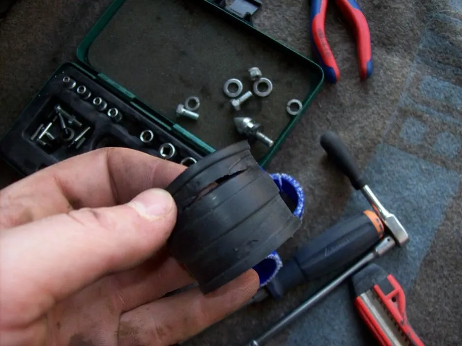

Wie solls auch anders sein:

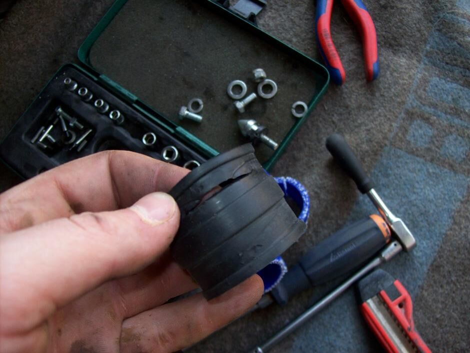

Gestern sprang die Mühle nicht mehr an. Als sie es tat drehte sie wie ein Berseker hoch und ging wieder aus --> Falschluft.
Heute auf der Suche nach dem Problem, und siehe da am Verbindungsgummi unten hingefasst --> rießen Riss drin. Nun kann ich mal aufn Schrottplatz schauen und da nen Kühlerschlauch zweckentfremden. Denn das Gummizeugs in diversen Onlineshops kann man getrost vergessen.

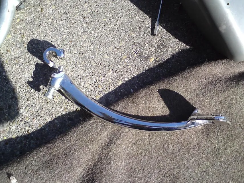

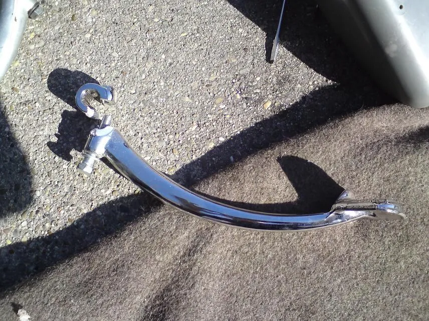

Was man noch vergessen kann sind die tollen verchromten Kickstarter. Wer findet den Fehler im Bild ![]()

Ist das einer vom SCK?
Den wollte ich mir auch bestellen....
SIP. Denk mal aber egal woher, alle scheisse. Also kommt der originale übern Winter mal zum verchromen
Wiso verchromen ? Hochglanzpolieren reicht doch, dann bleibt das Material auch weicher und wird nicht spröde. Zufällig vergessen den Kicker ganz festzuziehen. Wegen sowas sind mir auch schon mal PK Kicker abgebrochen.
hab den gleichen scheiß von sip und mir ist das ganze gewinde rausgebrochen, extrem schlechtes material...
heute live gesehen. is echt mies das material.
haste den alten kicker jetzt noch draufbekommen? ![]()

Ja komischerweise lies sich das Ding dann total easy drauf fummeln. Vielleicht weil ich dann wieder ein wenig unten vom Gemüt war ![]()

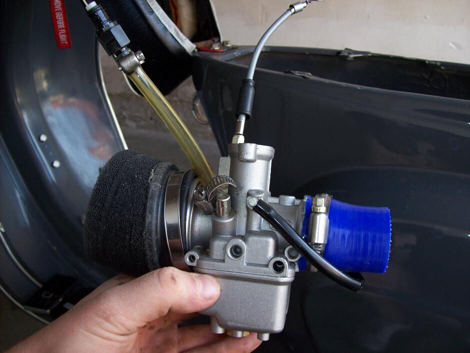

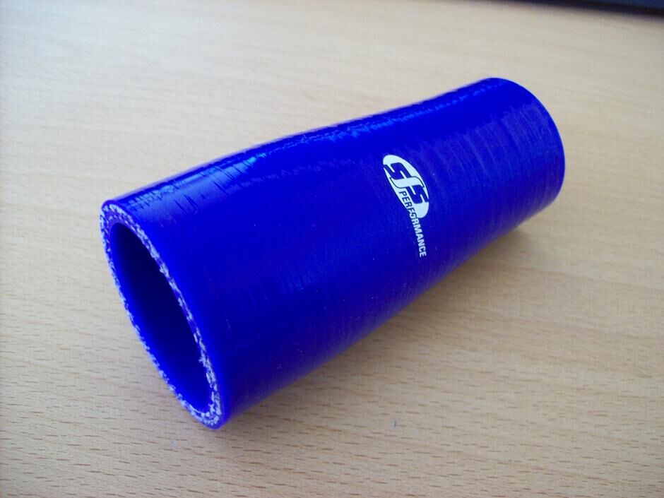

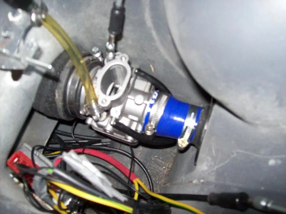

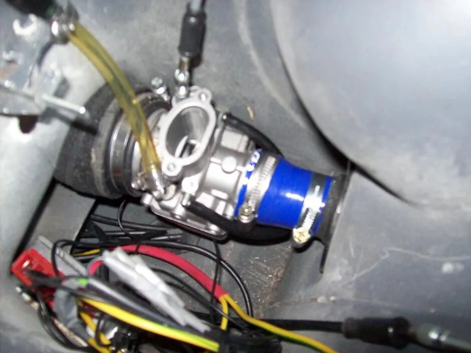

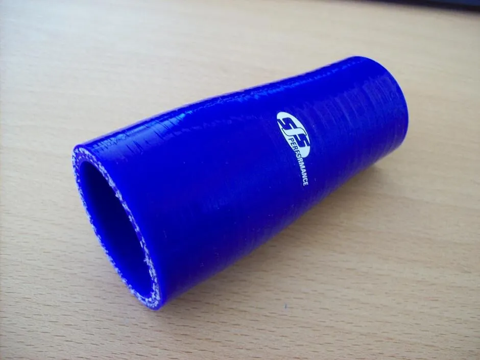

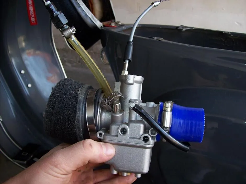

Heute kam endlich mein Päckchen mit dem Schlauch den ich bestellt habe. Reduzierung Gewebeschlauch 38mm auf 28mm. Vergaser hat 26mm AW. Musste den Schlauch eh noch kürzen, somit wurde dieser dann auch enger und es passt wie angegossen. Was soll man auch anderes erwarten für 15€ plus Versand.
Der normale Gummi hielt das Gewicht des Vergasers nicht aus. Hab zwar schon viel darüber gelesen dass man nen Gewebeschlauch benutzen soll, aber nein, wollte es besser wissen
Hier der Übeltäter des Falschluftproblems.

endlich haste den schlauch. auf den fotos sieht der auf jedenfall aus als wäre der jeden cent werd (nicht so wie dein chromkickstarter
). wo haste den her wenn man fragen darf?

Habe den Schlauch aus Ebay. http://stores.ebay.de/Kubsch-Racing Bei Sandtler hatte ich mal Samco-Schläuche geschaut, aber die hatten nicht die passende Größe.
