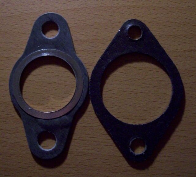

    Da mein Auspuffflansch immer noch sifft aufgrund der aufgefrästen originalen Dichtung :sleeping: muss nun dann am WE die KTM Dichtung rein, in der Hoffnung dass das siffen dann endlich ein ende hat. Die Stehbolzen-Löcher müssen ein wenig angepasst werden. Sach auf 5 min. Mittlerweilen geht ja den Franz ausbauen auch total flott. Alles Übungssache ^^

    Hättste dir doch ne dichtung selbst gebastelt. Dichtpapier gibts überall, zur not tuts auch ein stückchen alu.

    Die KTM Dichtung ist endlich mal anständig. Damit habe ich meinen Franz auch endlich mal dicht bekommen. Staubtrocken und guter Innendurchmesser für bearbeitete Auslässe klatschen-)

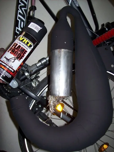

    Heute und gestern bekam ich endlich Angebote wegen meinem Franz zugesendet:
    1. Sandstrahlen und Pulvern (Hitzebeständig) in Rosenheim: fast 150€. Fällt flach. lass es jetzt einen ausm GSF machen. da passt auch der Preis.
    2. bei Pulver-Nord.de hab ich nach hitzebeständige Keramikbeschichtung (CeraCoat) gefragt. 212.06€ und 4 Wochen bearbeitungszeit. (okay fällt auch flach, ich entscheide mich wieder für den Kerl aus GSF)

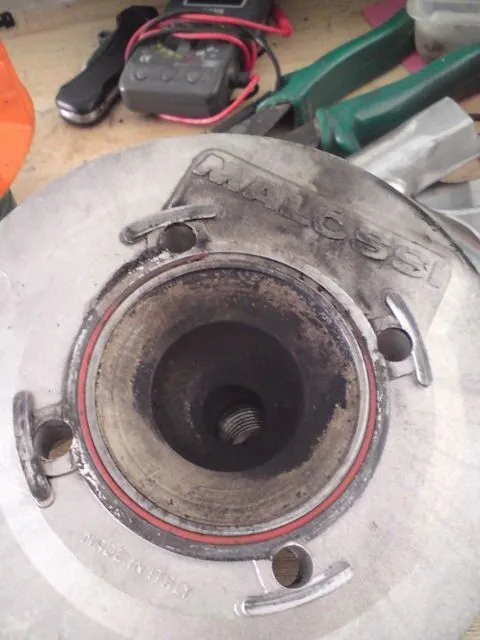

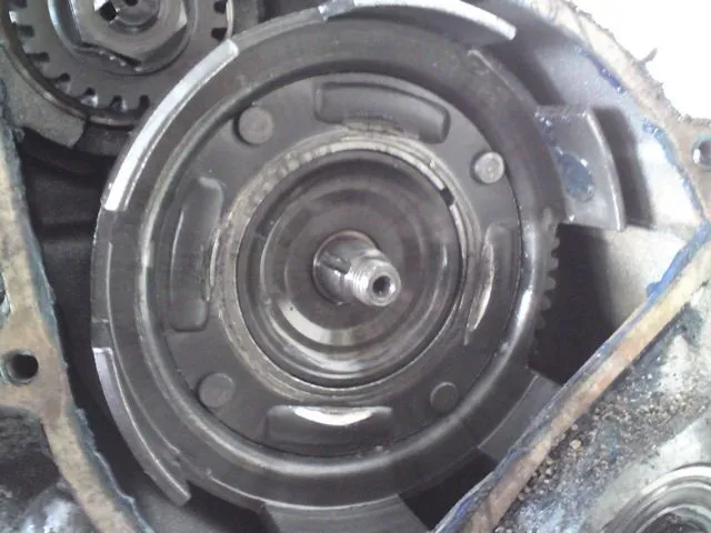

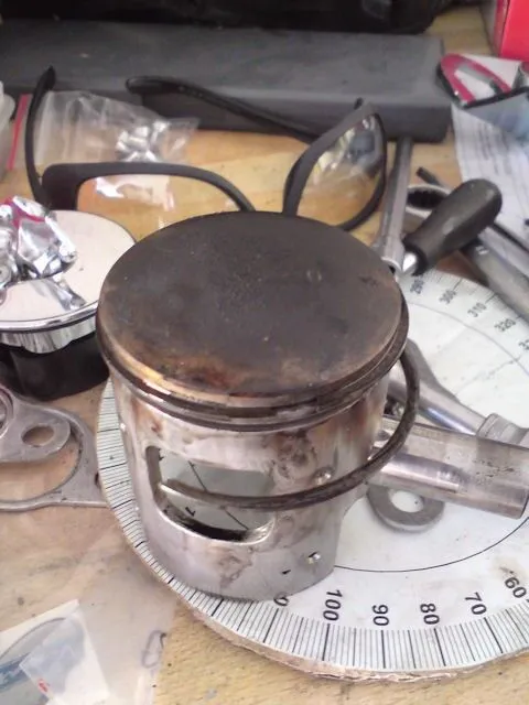

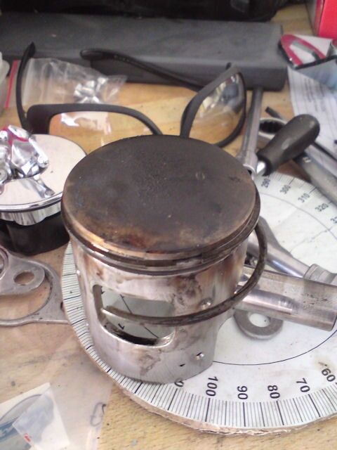

    Hab grad den Motor rausgerissen. Da ich meine Primär ausdrehen will, weil der Kupplungskorb innen schleift.
    Dann sah ich auch noch gleich dass ein Kolbenring gebrochen war und der O-Ring vom Malossi war durch. Somit erklärt sich auch die Minderleistung denk ich. :-4:wacko:

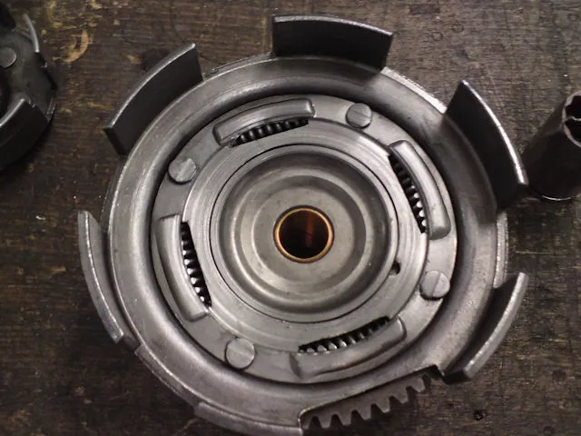

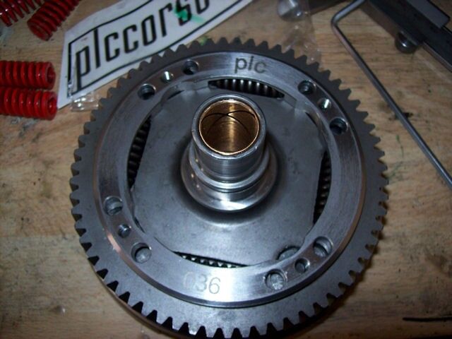

    heute mal den Primärkorb ausgedreht. Nun dreht sich der kleine Kupplungskorb ohne dass er irgendwo aneckt. Somit sollte mein "nicht-trenn-problem" vorbei sein (hoff ich)
    Einlass wird die Tage auch noch vergrößert --> ist aktuell noch ne Engstelle. Warte hierzu noch auf ne Lieferung

    Nun bin ich am grübeln welches Primär-Rep-kit ich nehm wenn das Ding schon draussen ist, PLC, GSF, DRT und wie auch immer. wer soll sich da noch auskennen?
    Edit: das PLC Rep Kit ist geordert :D
    ich nehm an die lieferung sind die gs-ringe fürn polini kolben, oder?
    wäre auch das einzig vernünftige. :thumbup:
    wie sieht denn der zylinder aus? hat der ringbruch spuren hinterlassen?
    und wo ist denn eigentlich die alte kurve? :whistling:

    Ich depp hab natürlich originale Kolbenringe geordert. nun sind die wohl schon da. Werd aber definitiv die GS Kolbenringe noch bestellen und auch verbauen. Hab da überhaupt nicht dran gedacht dass es die auch gibt.
    Zylinderlaufbahn fehlt überhaupt nichts. Das Stückchen abgebrochene Teil hats mir direkt durch den Auslass in den Franz rein. (Hab mich beim Ausbau des Puffes eh gewundert was da drin so klimmpert)

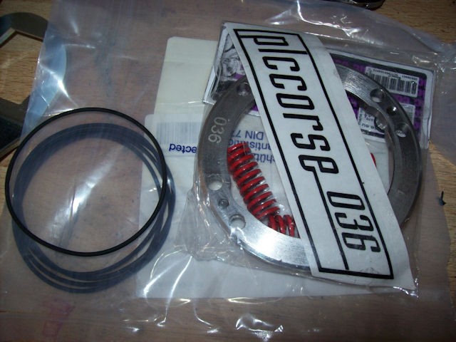

    Heute kam wieder ne Lieferung.
    Das Rep-Kit ist da. Leider passen die Federn die dabei sind nicht in die Primär. Somit hab ich die alten wieder verbaut. Mir gings aber eh nur darum dass die untere Abdeckung der Federn getauscht wird und somit ein Motorschaden verhindert werden kann.
    5 Viton O-Ringe für mein Malossikopf hab ich mir auch besorgt (man kann nie genug Ersatz haben ;) )
    Da ich ja gerne bastel, hab ich meinen Franz komplett abgeschliffen und in mühsamer Handarbeit mit ScotchBrite den Rost entfernt. Mein Ceramic Coat ist auch gekommen, somit hab ich den Puff auch gleich wieder behandelt.
    Nun warte ich noch auf 2 Päckchen, einmal die Kolbenringe und einmal etwas was ich brauch damit ich mein Einlass erweitern kann, klingt komisch, ist aber so 8)
