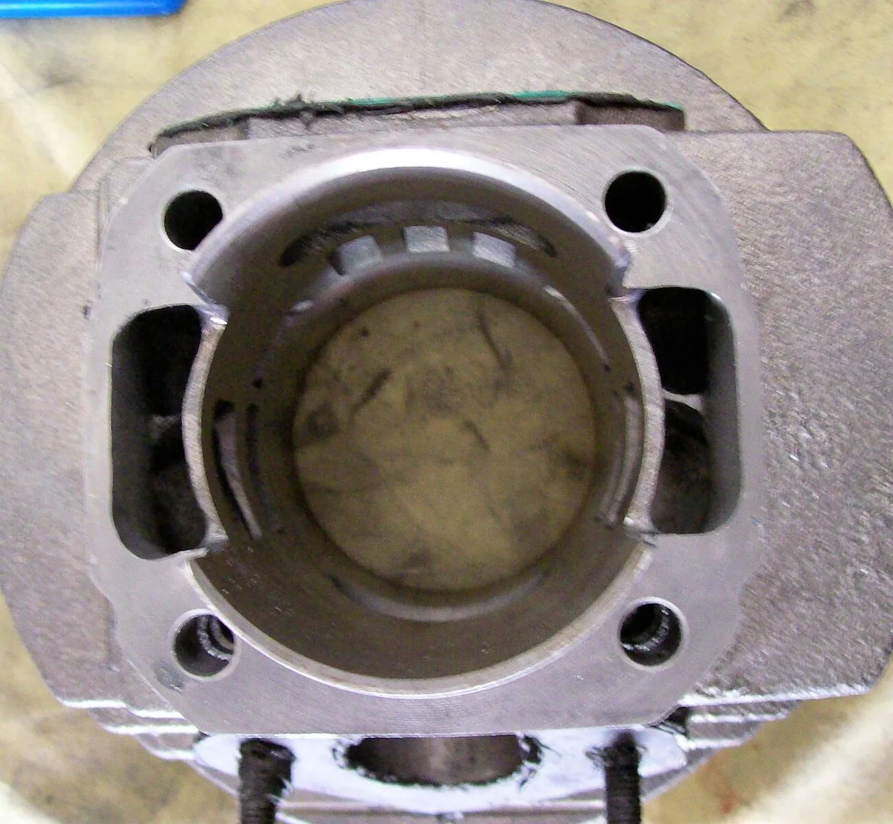

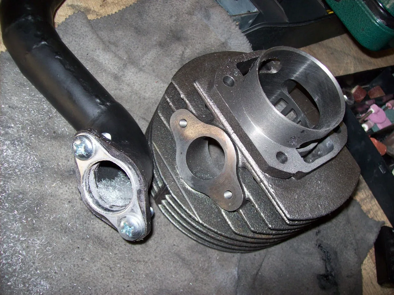

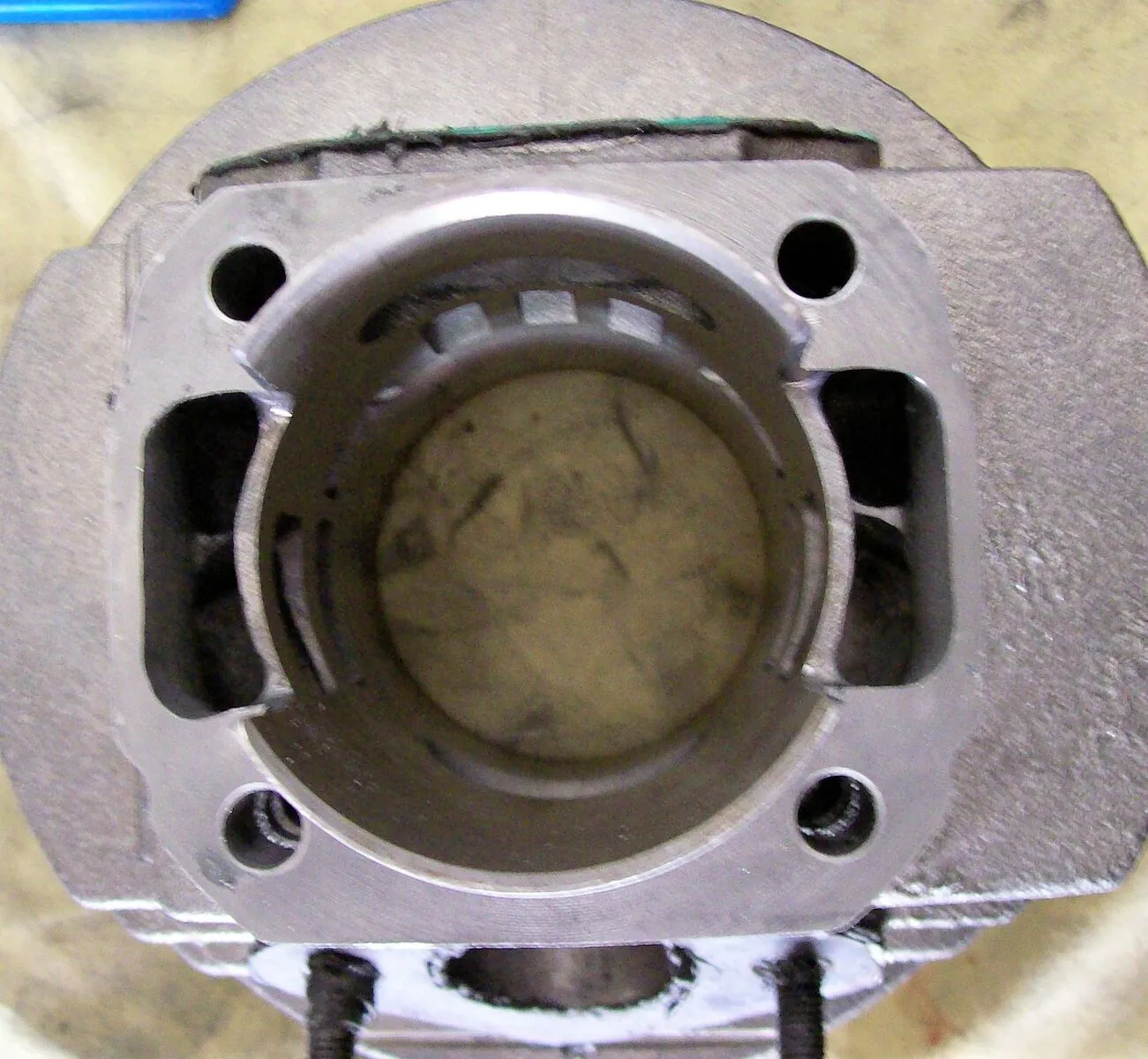

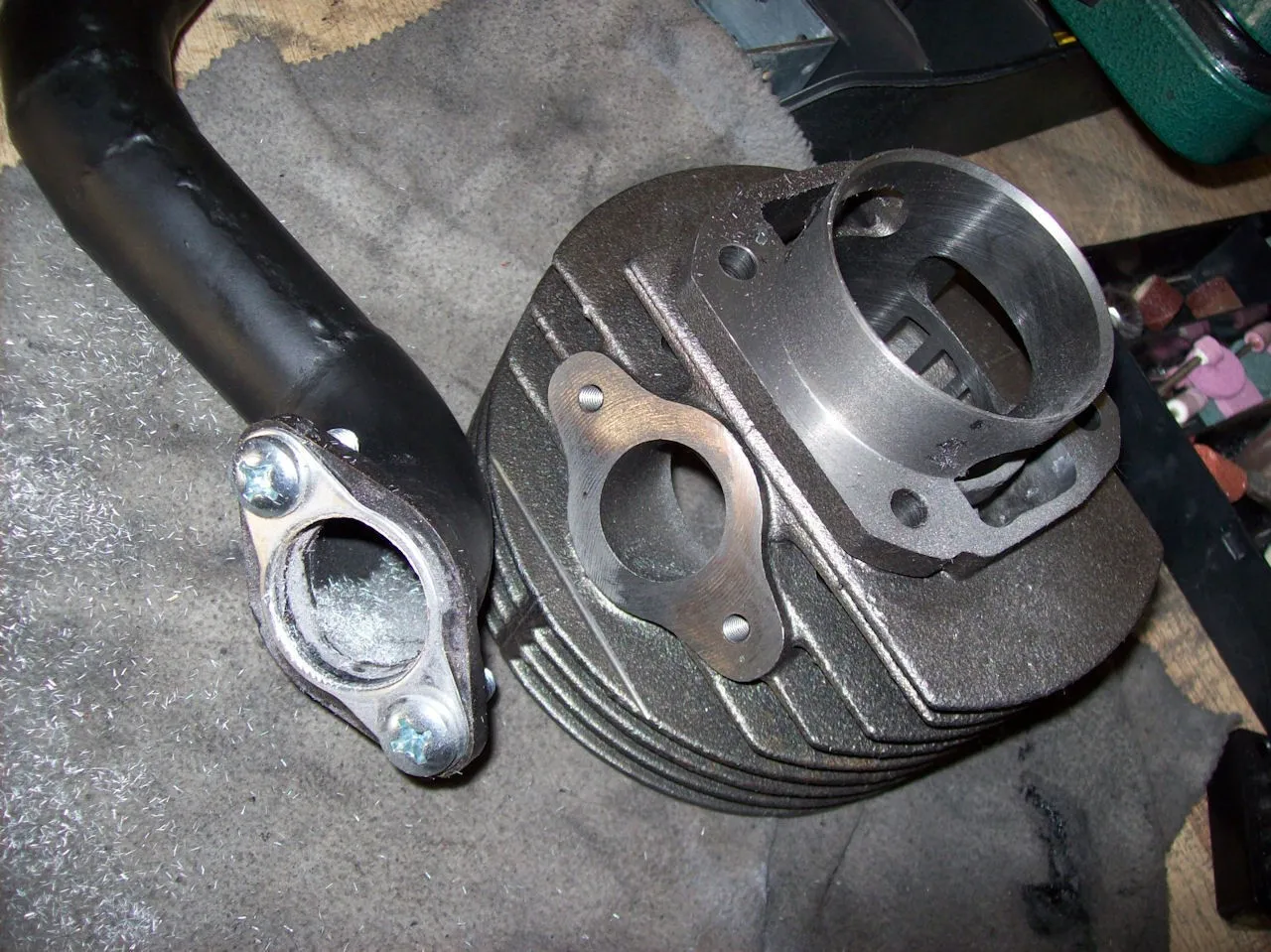

  • nun isser drin der Malle, first kick auch schon gemacht und läuft. Morgen wird der Motor eingebaut. Steuerzeiten hab ich nun noch nichts gemacht. Ich will erst mal wieder fahren. Fein"tuning" kommt dann im Winter.
    ÜS sind dem Motor angepasst, und den Auslass hab ich dem Franz angepasst (aussen). Sehnenmaß und dergleichen wie gesagt erst mal unangetastet.
    Edit: QK werd ich noch messen und ggf. anpassen.

    miss wenigstens mal die steuerzeiten die er gesteckt hat dass du weißt in welchem bereich du dich bewegst.
    und dann mal eben dem auslass ein wenig beigehen dass sich der franz wenigstens einigermaßen wohlfühlt ist ja jetzt auch nicht der riesen akt, oder?! :whistling:
    stimmt auch wieder. langt ja auch wenn das Teil nächste Woche läuft. Mal schauen was ich am WE dann so treib

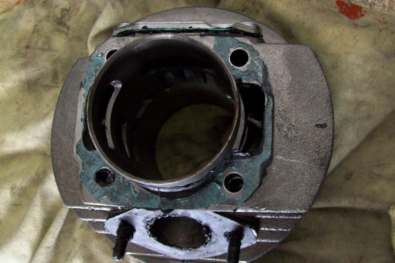

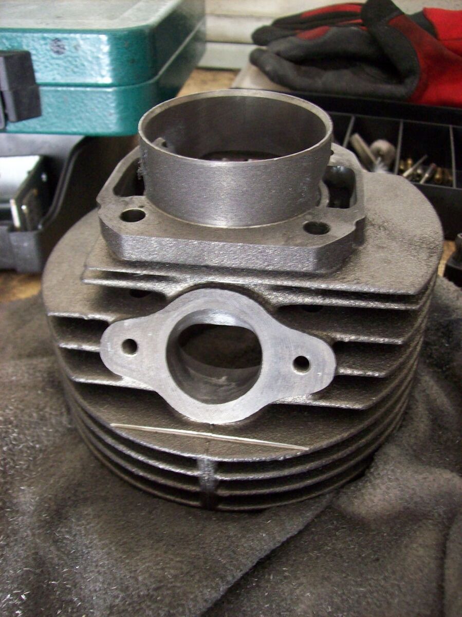

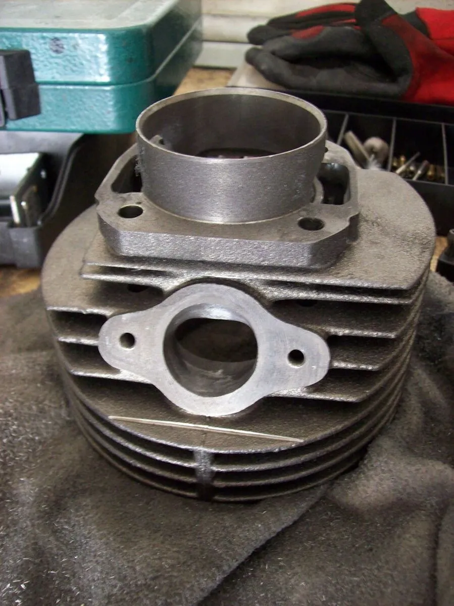

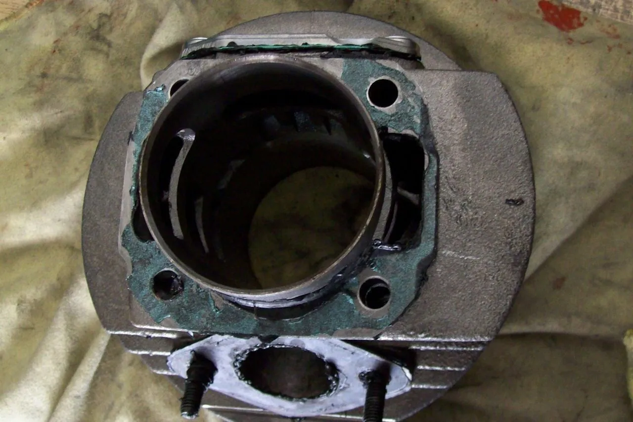

  • weiter gehts, ich bearbeite das Ding doch nun ganz.
    ÜS sind fertig gefräst, nur noch mit feinerem Werkzeug dran. Zylinderfuß bearbeitet. nun gehts ans berechnen und dergleichen zwecks QK und Steuerzeiten (abdrehen des Zylinders) . Mit Sehnenmaß (70% scheint das max. zu sein) muss ich mich auch noch befassen.
    Edit: alles Schwachsinn was geschrieben war --> Messfehler der Steuerzeiten
  • laut GSF hab ich nen rießen Gedankenfehler drin. Dort wird gesagt abdrehen absoluter quatsch, ÜS und Auslasszeiten komisch (kann die messung nicht stimmen).
    Setz mich nochmal mit nem Kumpel drüber. Hab irgendwie grad voll die Blockade
    Edit: hab grad nochmal mit nem Ausdruck (Anleitung) nachgemessen, und hab auf die schnelle Auslasszeit von ca. 185° gemessen. Also eigentlich perfekt. Ich muss nichts abdrehen :thumbup: Nur QK anpassen und Sehnenmass beachten
  • Irgendwie wusste ich vorher schon, dass Du es nicht lassen konntest, Ihn zu bearbeiten. ;)
    ;) heute gehts ans Sehnenmaß. werde so 68 - 69% ca. 39,1 - 39,6mm - machen, also (aktuell hat das Ding 66% = 38mm Sehnenmaß)
  • also das Ding fährt wieder. Allerdings sagt mein Popometer dass der Drehmomentverlauf komplett anders als beim Polini ist. Polinski war unten rum total lahm, dann ab 5000upm der Resokick., da gings ab die Luzi Der Malle hat aktuell ein sehr schönen Drehmomentverlauf. Allerdings oben raus mag er nicht so. Denk da geht noch was in Sachen Vergaser einstellen. Da muss man sich dran gewöhnen.
