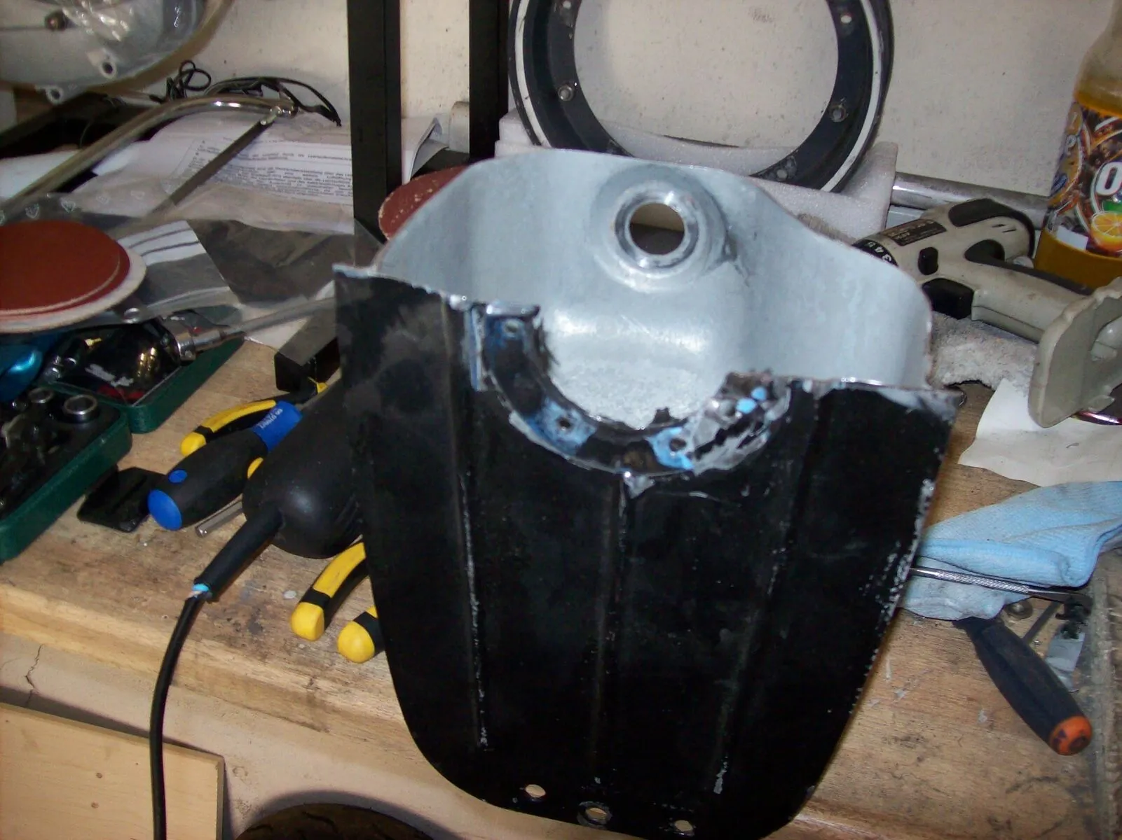

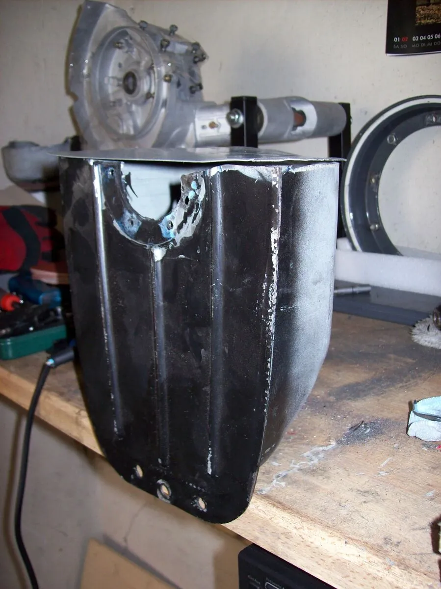

    Aktuell bastel ich mir nen "Vergaser-Einstell-Tank". da mich des sowas von ankotzt dass man nicht so toll an den Gaser kommt mit eingebauten Tank. (und langweilig wars mir auch wie sau)
    Deswegen hab ich heute mal geflext, gesägt und geflucht wie ein Rohrspatz :pinch:
    Ez nur noch das Blech anschweissen (lassen) und oben das Loch zuschweissen und den Tankdeckel nach hinten versetzen.
    Dann steht der Vergaser einstellerei nicht mehr im Wege.

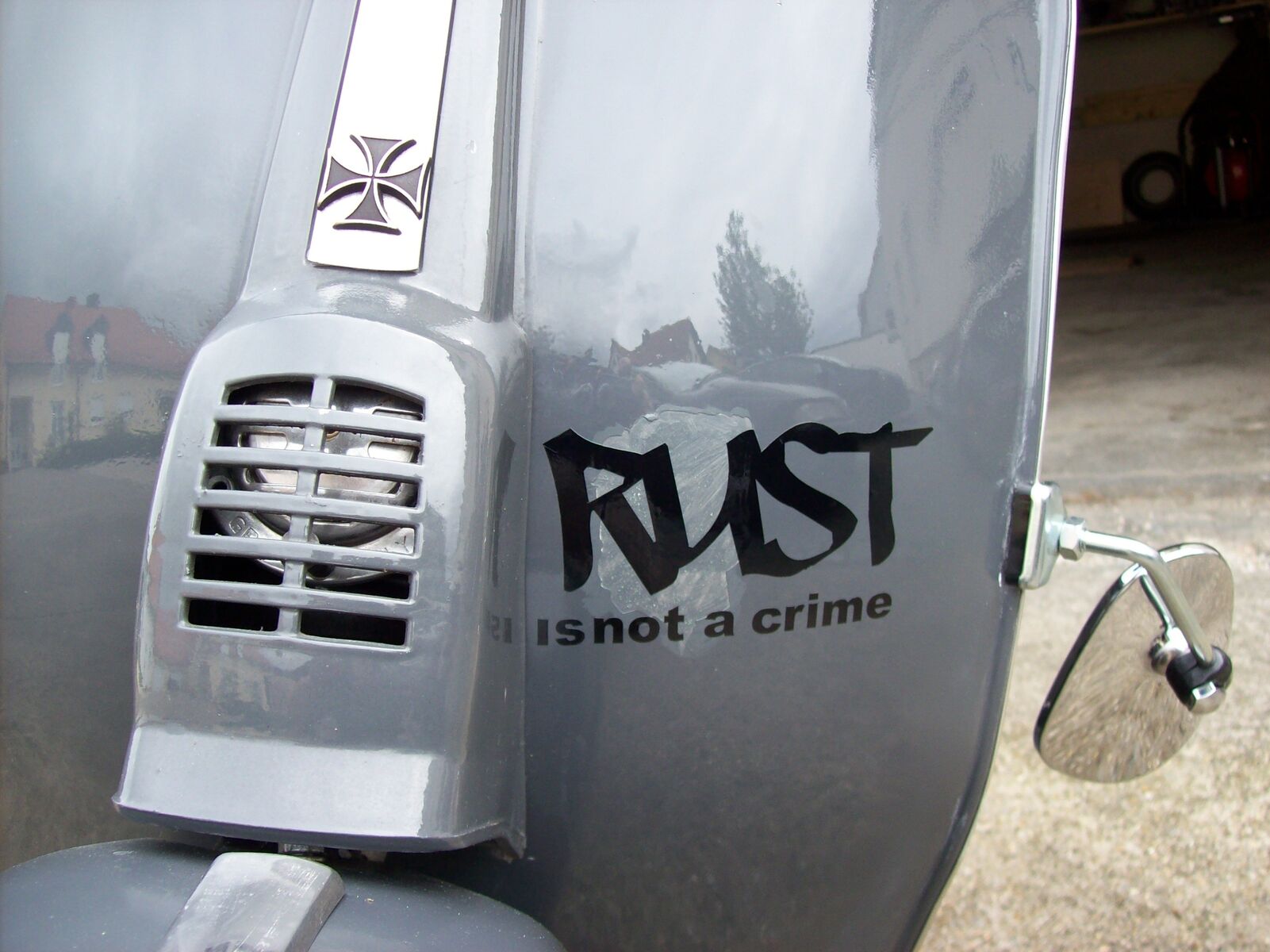

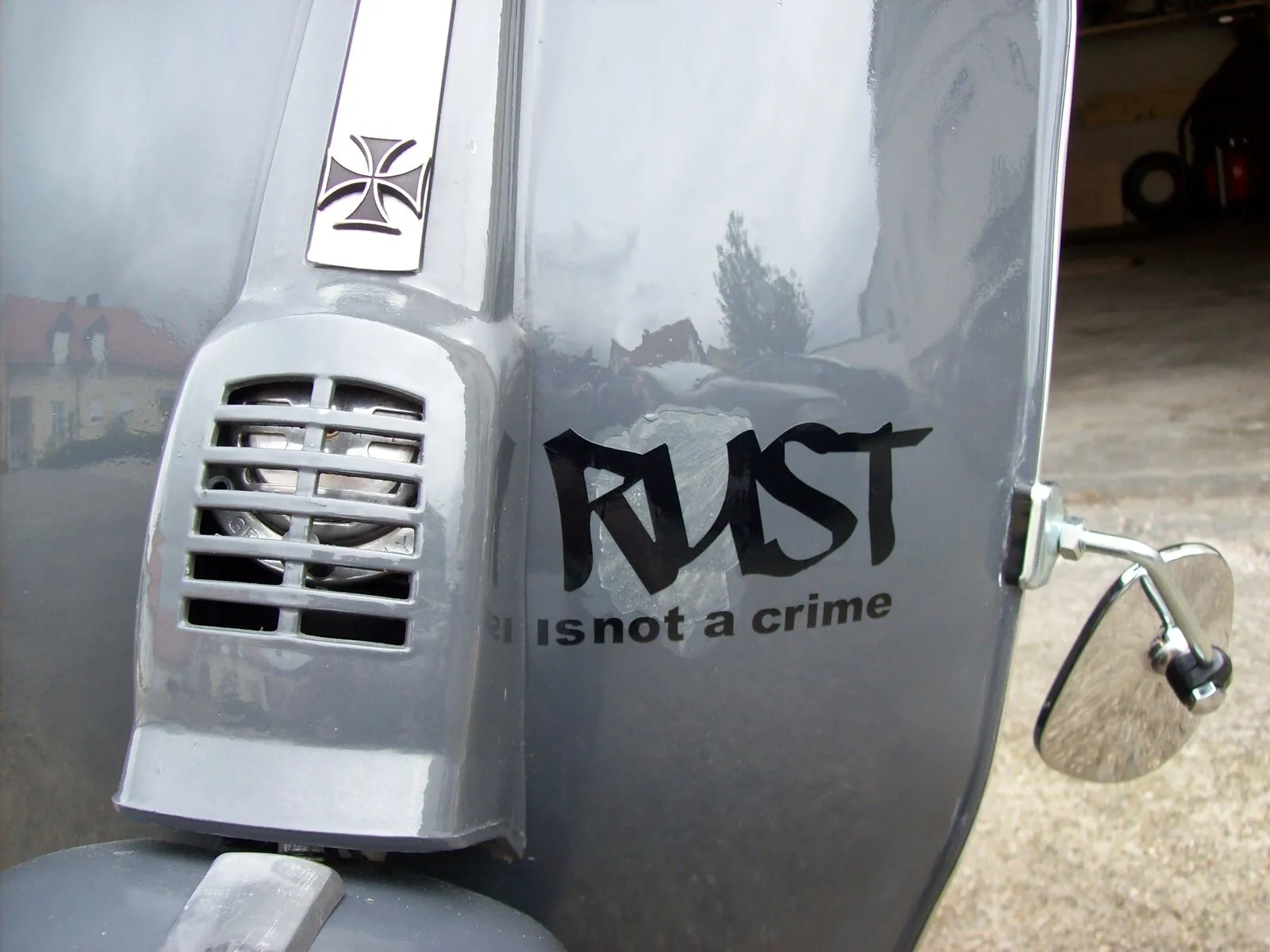

    Dann hab ich letztens den GoPro Halter runter gemacht, naja da kam der Lack mit (wie Gandi schon sagte, "da merkt man selbst oder vom Profi lackiert").
    Naja ich hab drüber gepinselt und nen Aufkleber drauf geklatscht weils mich mal Kreuzweise kann :-8

    haha des kann keiner Zahlen so wie ich heute Schimpfte als ich Kurzärmlig mit der Flex und Trennscheibe dran war :D

    Bin mal gespannt, wie schnell du den fertig bekommst.
    Und besonders wie dicht :D

    ich werd den garnicht dich bekommen, da ich kein Schweissgerät habe. Bin in der Hinsicht (leider) auf mein Kumpel angewiesen :(
    Und wenn ich eins hätte würde das die Sicherung des Hauses Bj. 1948 bestimmt nicht aushalten.
    Ach des wird schon dicht. Bin da ganz zuversichtlich.

    Geil, die ganze Welt schreit nach größeren Tanks in den SFs und der Label schneidet einfach mal die Hälfte weg :thumbup:
    Einmal Vollgas - ab zur Tanke :-2

    Leider is mein "kleiner" Tank noch nicht fertig. Somit immer Tank rein und Tank raus. Die Sitzbankmutter hab ich auch verloren (ist leider bei mir nimmer angeschweisst)
