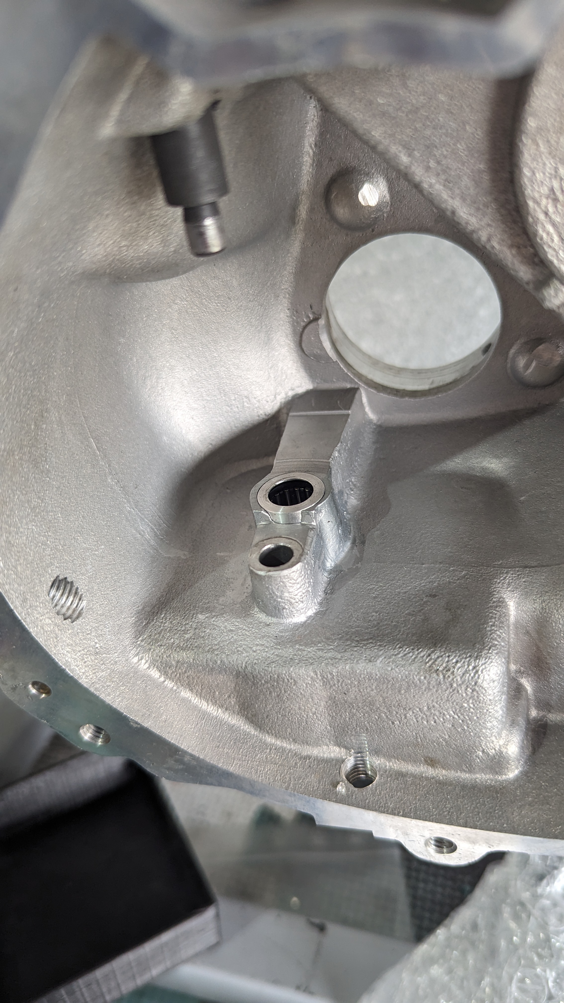

    Da die Reuse eh steht, dachte ich mir dass ich mein Motorgehäuse gleich umbauen lasse.
    Die Schaltwellendurchführung wird gebuchst und mit Lager und Wellendichtring versehen, hinzu kommt eine Optimierung der Schaltzugstellung und eine gehärtete Schaltwelle wird eingebaut. Dies wird im GSF in den Dienstleistungen angeboten.
    Damit ich das Gehäuse hinschicken konnte, musste natürlich das Gehäuse komplett zerlegt werden.

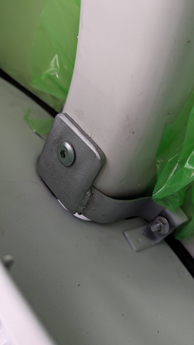

    Damit ich nicht ganz so von den Rückschlägen gebeutelt bin habe ich mich an das Thema Gepäckträger gemacht, weil mir die Sache mit den MRP Haltern irgendwie nicht so ganz gefallen hat.
    Ich hab das Teil angepasst und damit ich keine zwei Löcher in den Rahmen schneiden muss, habe ich mir den Halter so umgebaut dass dieser einfach an einem der Löcher im Tunnel festgeschraubt wird.

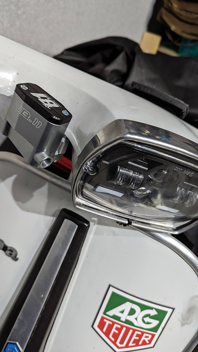

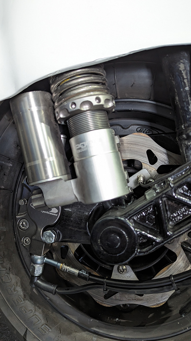

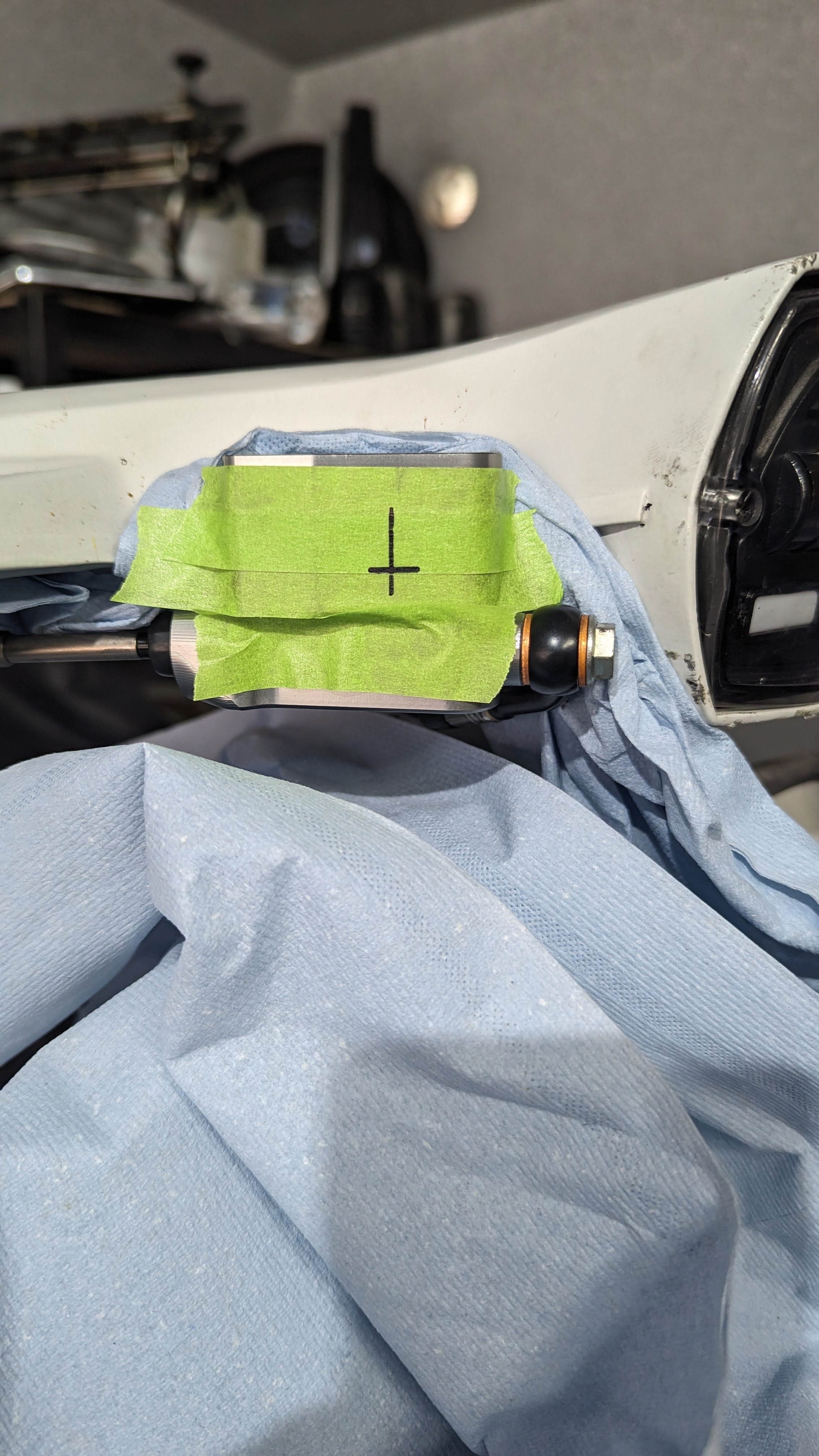

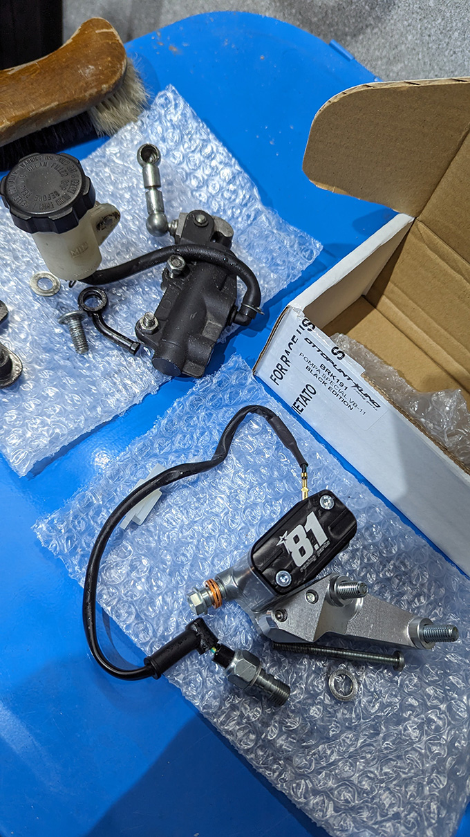

    Hab nun diese THP Pumpe inkl. Halter rausgeschmissen (hab ich mir von Crimaz abgeschaut) und eine Ottopuntouno VB.11 Bremspumpe gegönnt. Aktuell muss diese noch eingebaut werden.
    Den hydraulischen Bremslichtschalter muss ich dann unten an die Bremszange bauen weil diese sich Platzmäßig an der Pumpe nicht ausgeht.

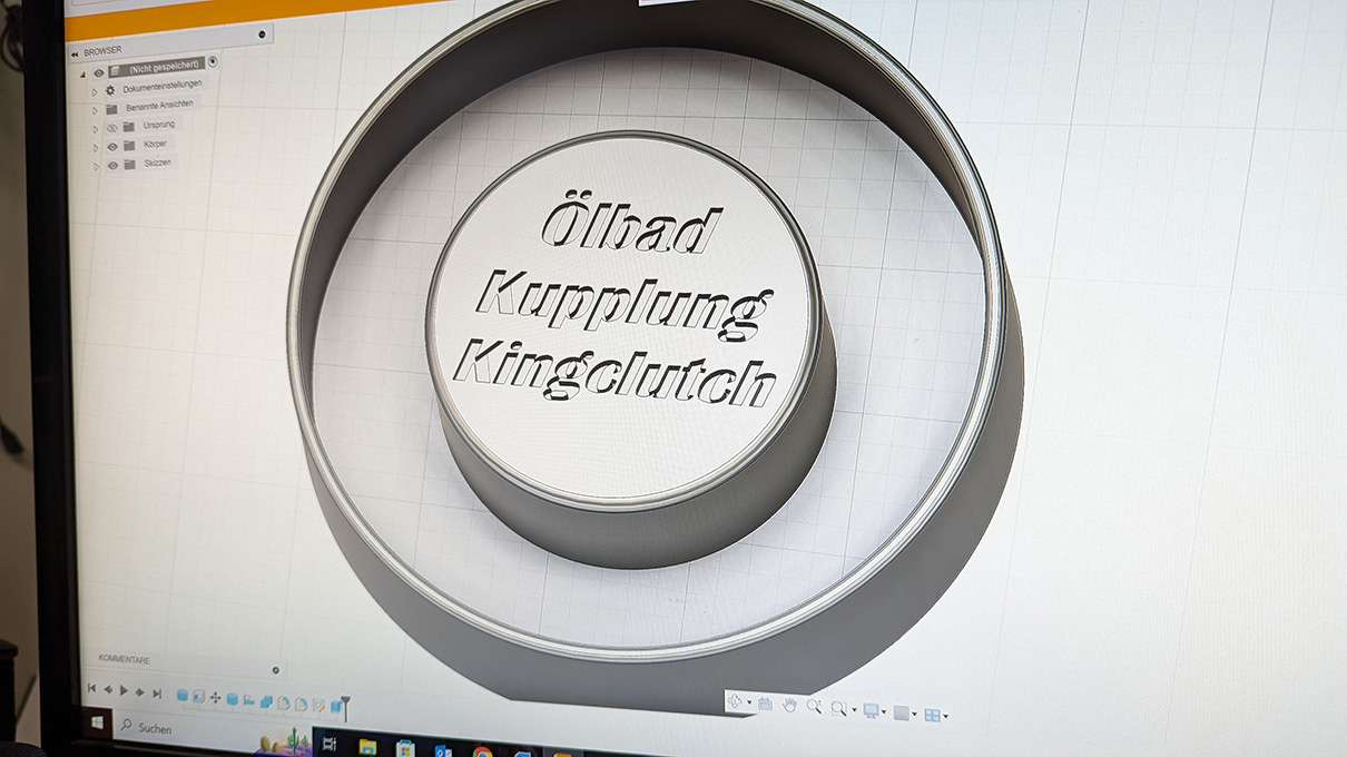

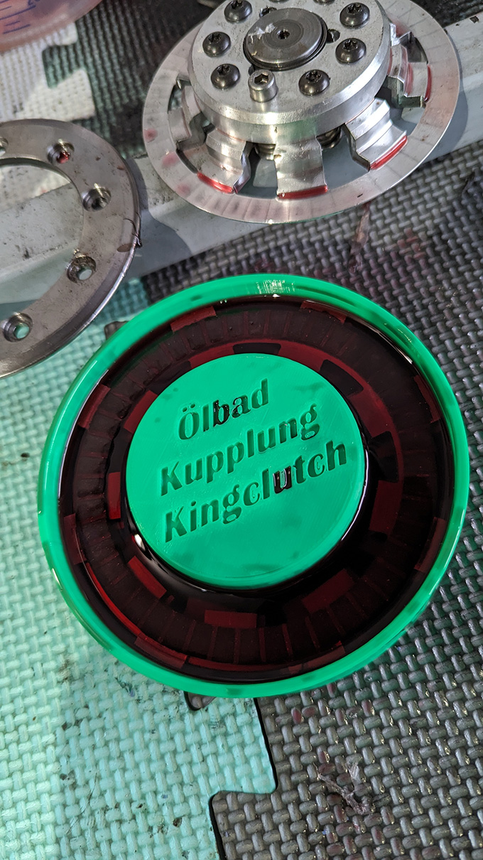

    Zudem habe ich mir noch ein Ölbad für die Kupplungsbeläge gezeichnet und gedruckt, weil ich nie ein passenden Behälter gehabt habe.
  • Zudem habe ich mir noch ein Ölbad für die Kupplungsbeläge gezeichnet und gedruckt, weil ich nie ein passenden Behälter gehabt habe.
    Passen da denn auch andere Scheiben rein? 8)
    Welches Material verwendest du? Stichwort Ölbeständigkeit.
  • Passen da denn auch andere Scheiben rein? 8)
    Hab ich nicht getestet. Für die GS drucke ich einen eigenen. Muss aber erst noch die Scheiben ausmessen. Weil unterschiedliche Öle.
    Zur Beständigkeit habe ich PETG gewählt. Ich zitiere " PETG ist hervorragend beständig gegen verdünnte Lösungen, wie Säuren, Basen, Seifen und Salze. Es ist ebenfalls beständig gegen Öl, aliphatische Kohlenwasserstoffe und Alkohol " Quelle: Google

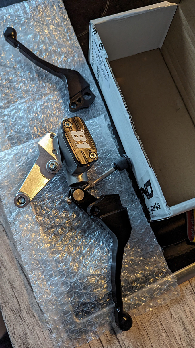

    Die Bremspumpe und Bremslichtschalter sind nun sauber verbaut und entlüftet.
    Dazu habe ich noch ein Schauglas eingebaut.

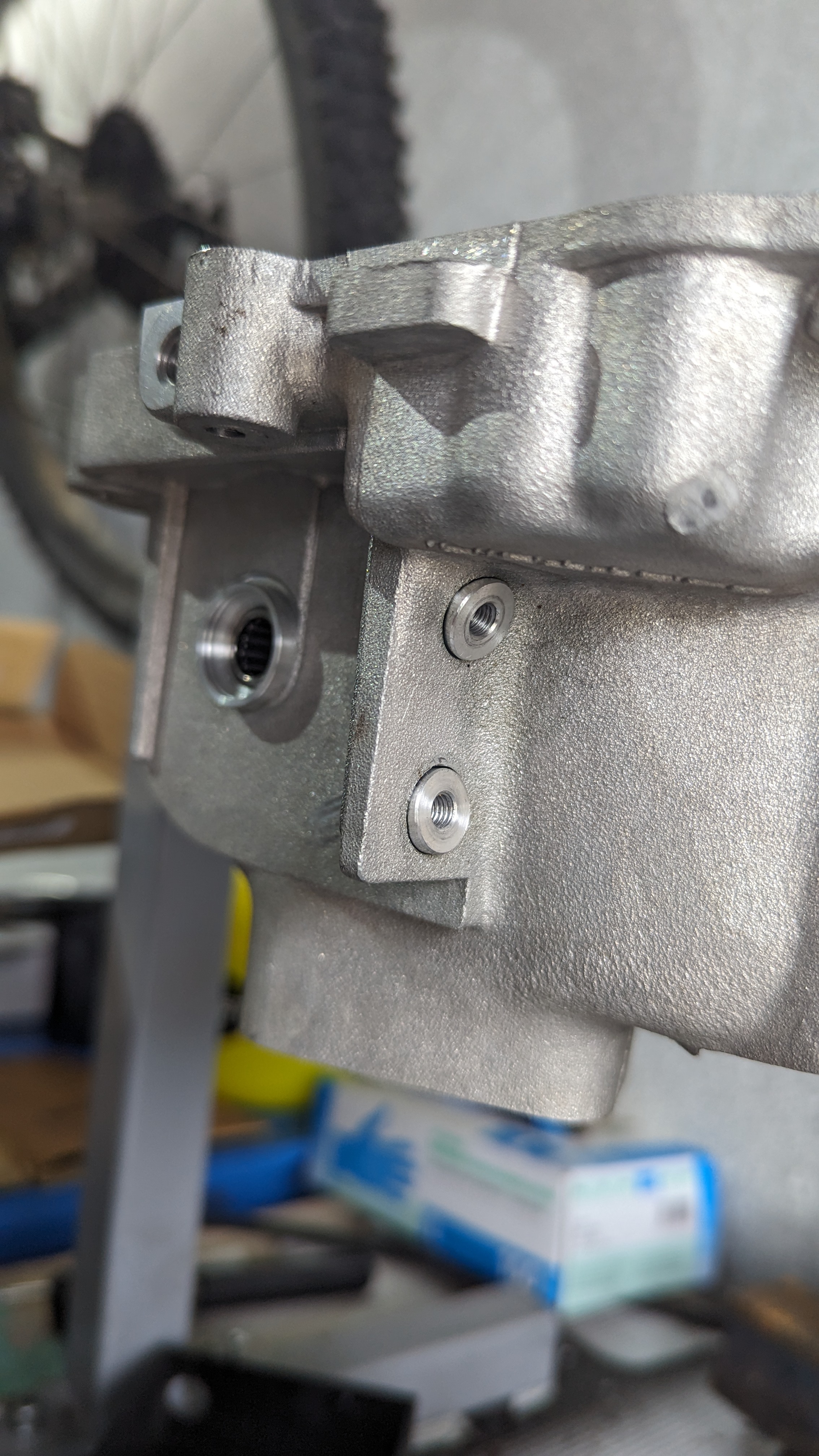

    Motor kam vom Umbau auch zurück. Sehr feine Sache. Nun hat alles kein Spiel mehr, läuft in zwei Lager und einem Wellendichtring. Die Schaltwelle wurde extra dafür hergestellt. Auch die Seilzugführung wurde passend neu gesetzt und gebuchst. War allerdings nicht ganz billig der Umbau. (musste ich machen lassen)
  • So Spezialarbeiten auf der Fräsmaschine am Gehäuse liebe ich! klatschen-)
