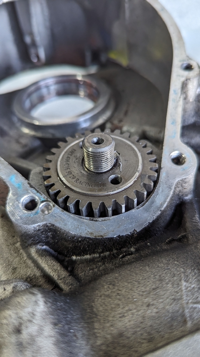

    Nachdem diese Saison nicht meine Saison war in Sachen Vespa, muss ich mich hier mal wieder melden.
    Ich habe mich nach den Pannen in Italien ein wenig mit dem Vergaser "gespielt".
    Testfahrten nach AFR und EGT gefahren. Und wie es der Zufall wollte hat sich während einer Vollgasfahrt die Fußdichtung zerlegt, meinen Zylinder geklemmt. Ging so schnell, dass ich gar nicht auf den Anzeigen wahrnehmen konnte, weil ich mit der Strecke so beschäftigt war.
    Zylinder ist nun bei der Fa. GasGas beim neu beschichten.

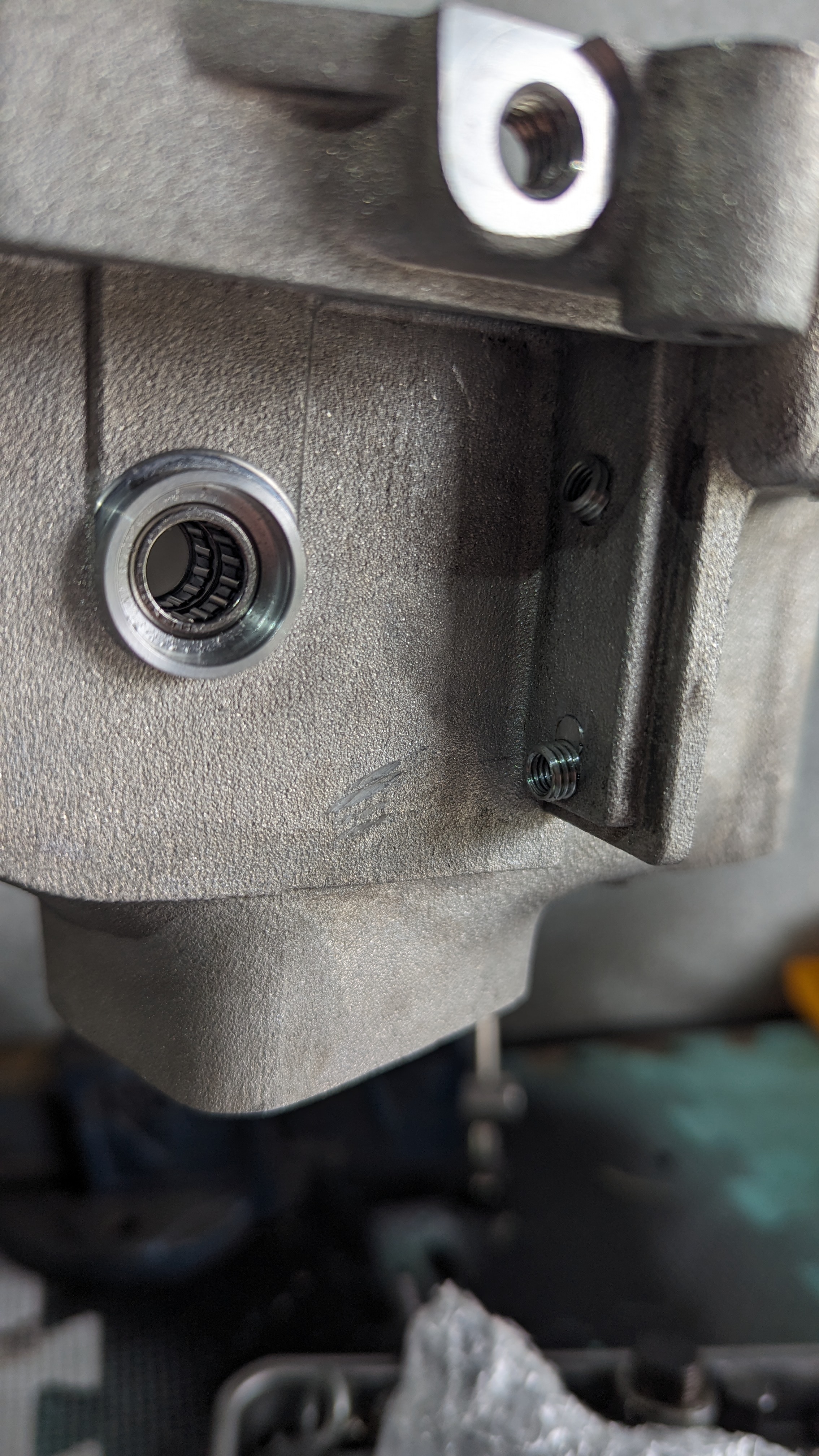

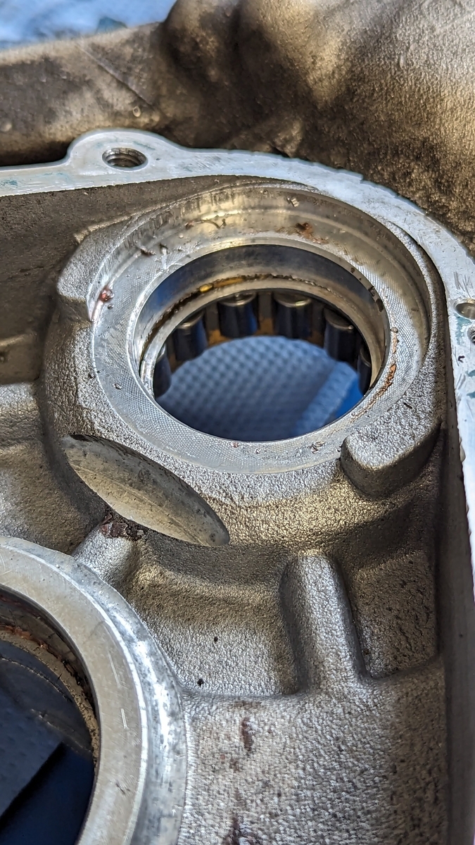

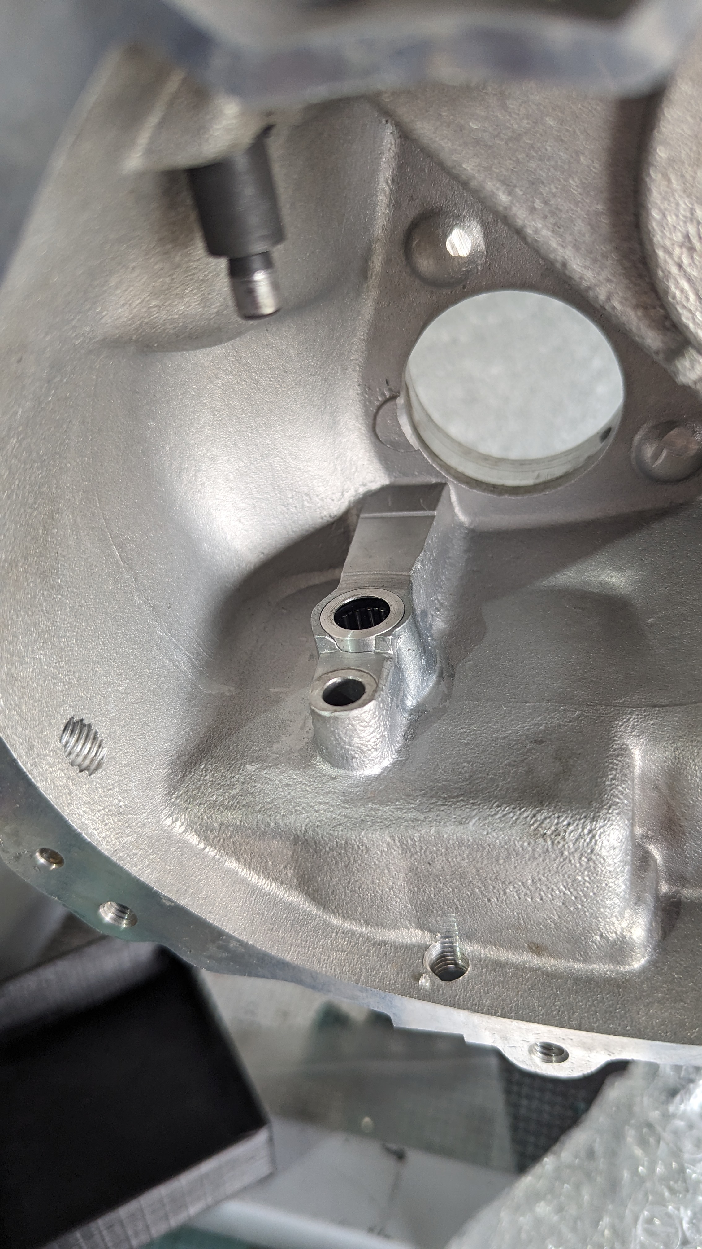

    Da die Reuse eh steht, dachte ich mir dass ich mein Motorgehäuse gleich umbauen lasse.
    Die Schaltwellendurchführung wird gebuchst und mit Lager und Wellendichtring versehen, hinzu kommt eine Optimierung der Schaltzugstellung und eine gehärtete Schaltwelle wird eingebaut. Dies wird im GSF in den Dienstleistungen angeboten.
    Damit ich das Gehäuse hinschicken konnte, musste natürlich das Gehäuse komplett zerlegt werden.

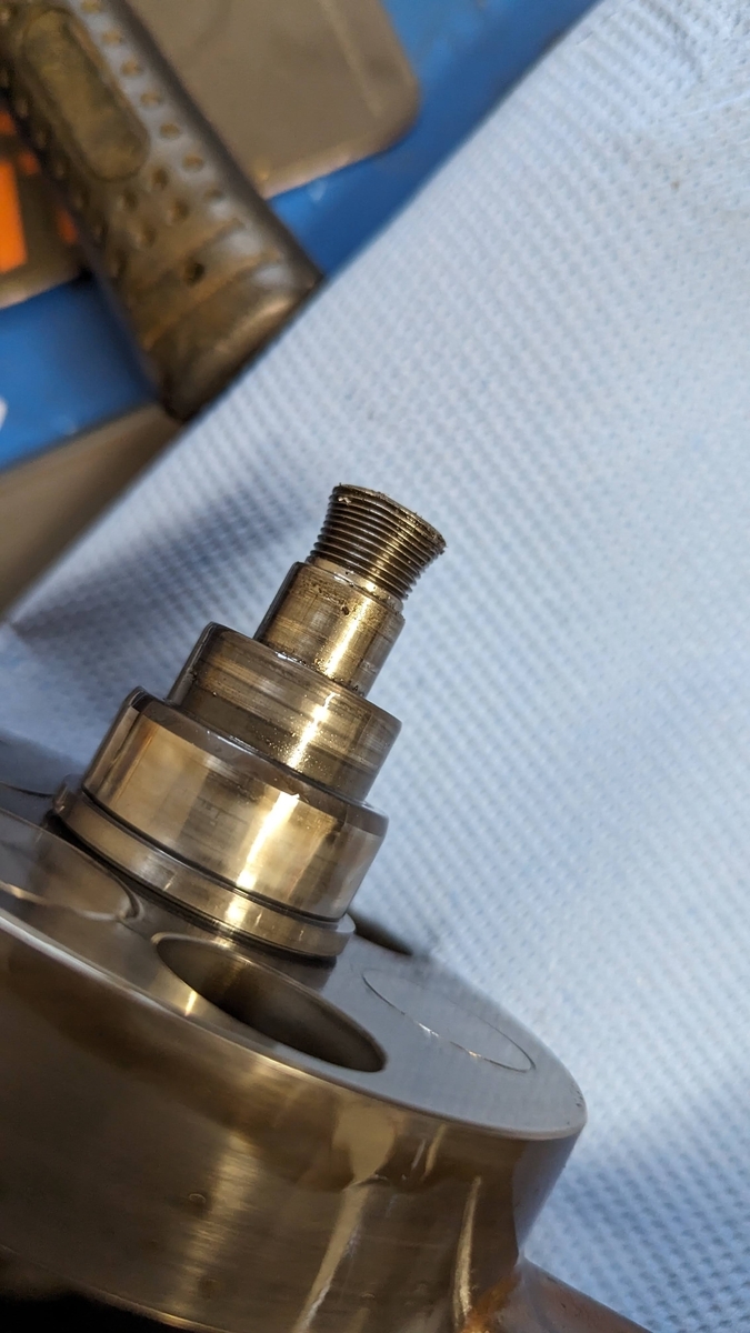

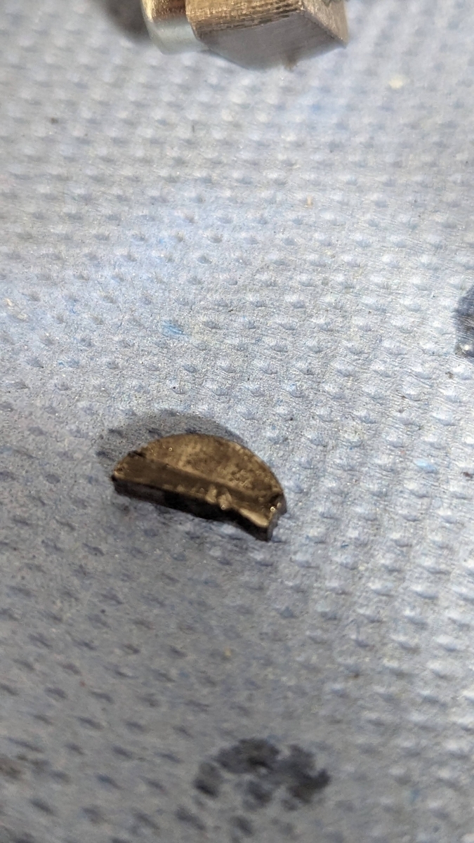

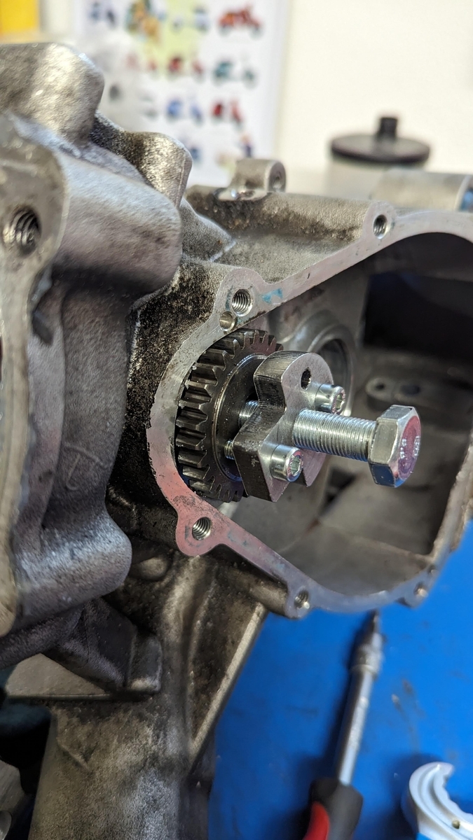

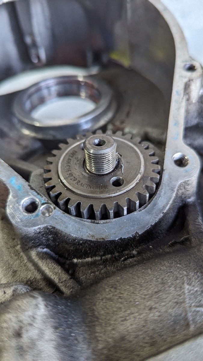

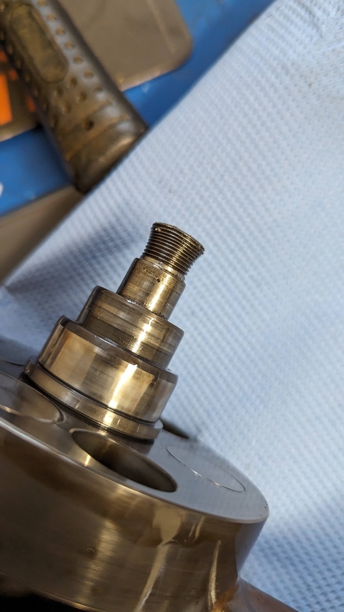

    Nun ja, Kurbelwelle und Primärritzel wollten nicht mehr auseinander.
    Mein selbstgebauter Abzieher hat dann den KuWe Stumpf verbogen, mit Hitze ging nichts, mit der Presse auch nicht, außer dass nun der Anschlag für den Wellendichtring auch kaputt ist.

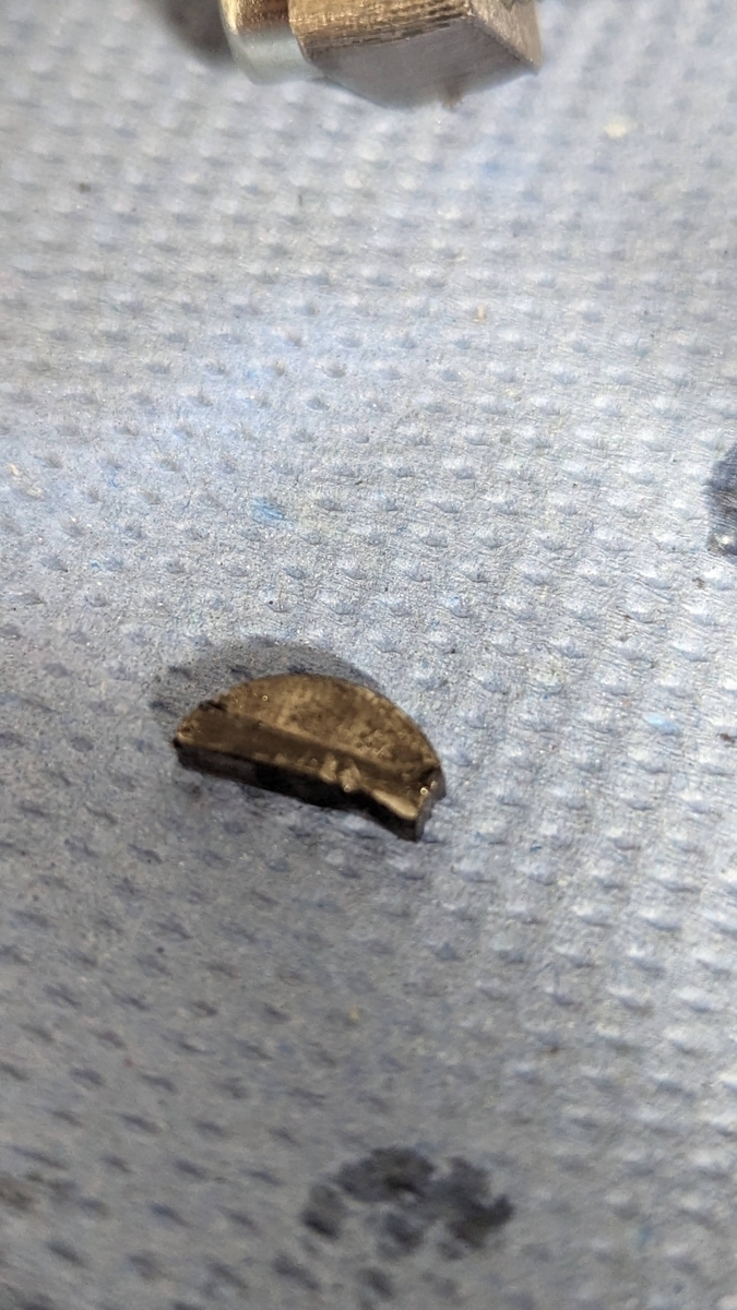

    Erst mit dem Abzieher von Crimaz konnte ich das DRT Ritzel dazu bringen dass es von der Kurbelwelle geht. Also Kingwelle kaputt, dort bekomme ich eine neue Wange irgendwann im Winter. Siehe da, irgendwie hat der Keil das Ding so fest gehalten wenn man den anschaut.

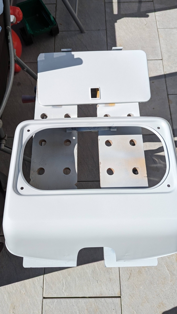

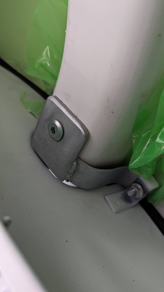

    Damit ich nicht ganz so von den Rückschlägen gebeutelt bin habe ich mich an das Thema Gepäckträger gemacht, weil mir die Sache mit den MRP Haltern irgendwie nicht so ganz gefallen hat.
    Ich hab das Teil angepasst und damit ich keine zwei Löcher in den Rahmen schneiden muss, habe ich mir den Halter so umgebaut dass dieser einfach an einem der Löcher im Tunnel festgeschraubt wird.

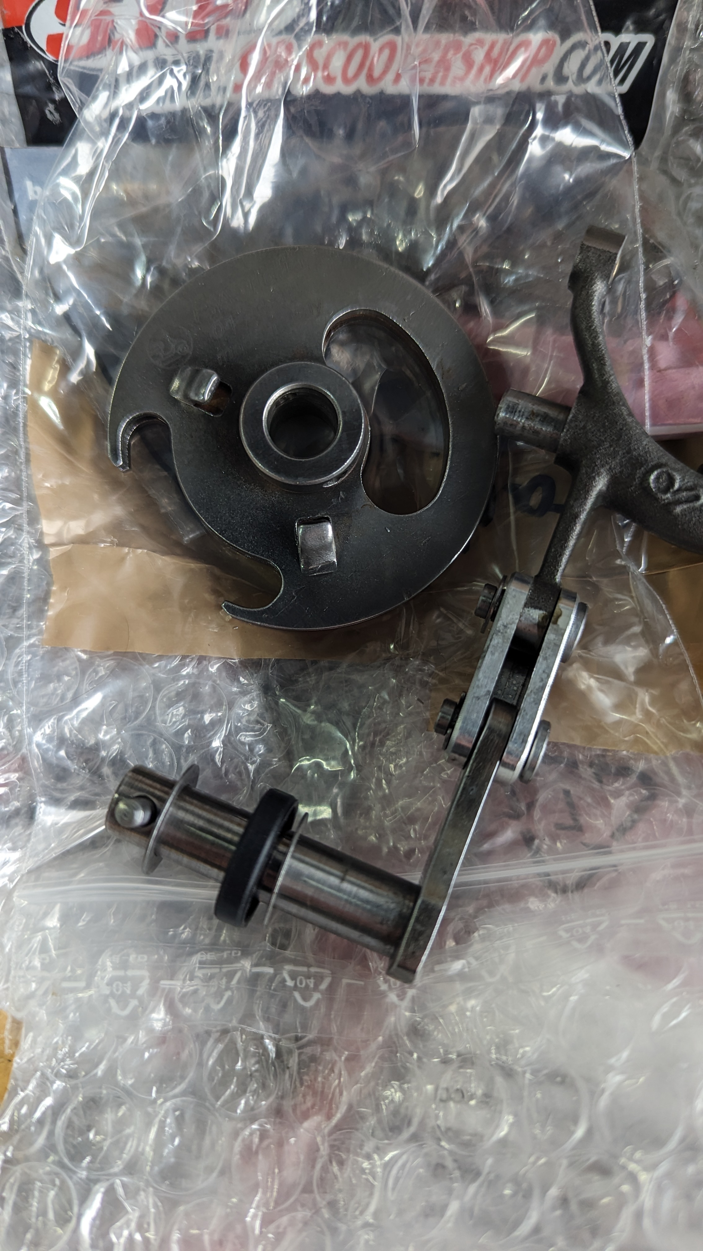

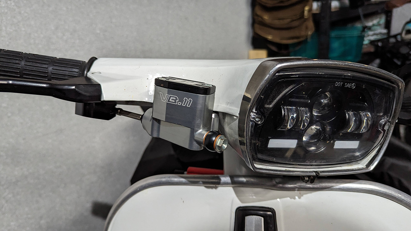

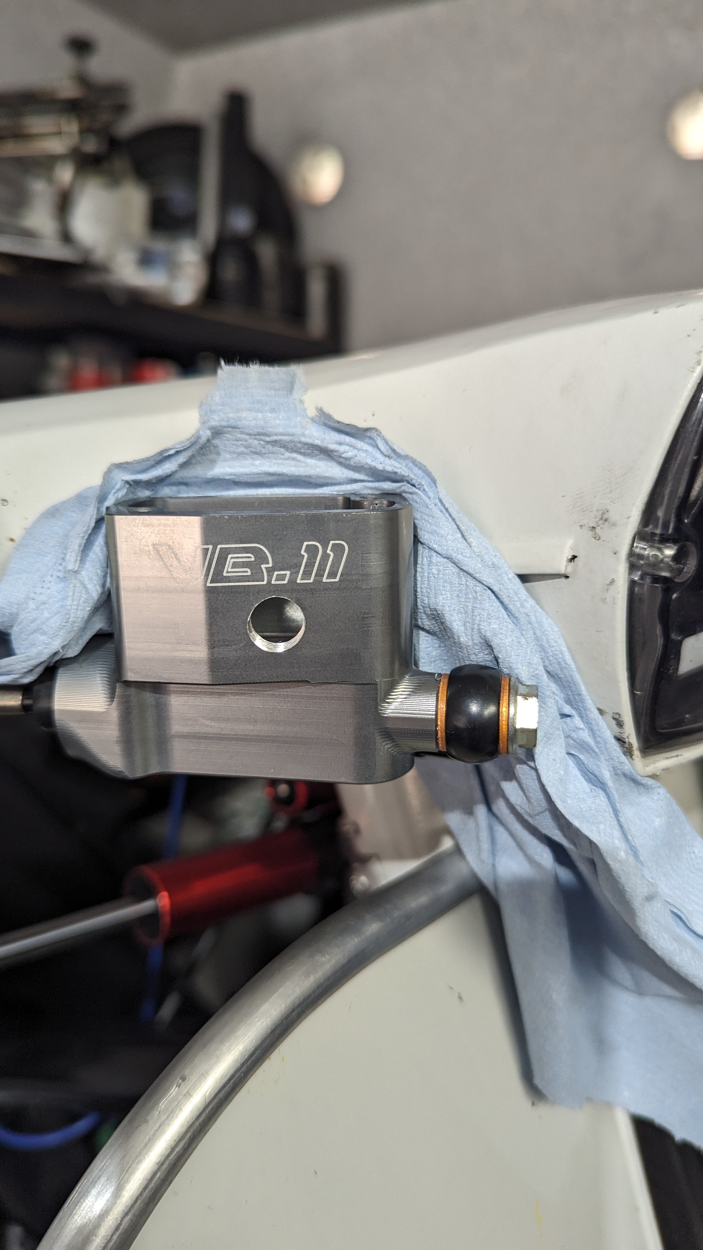

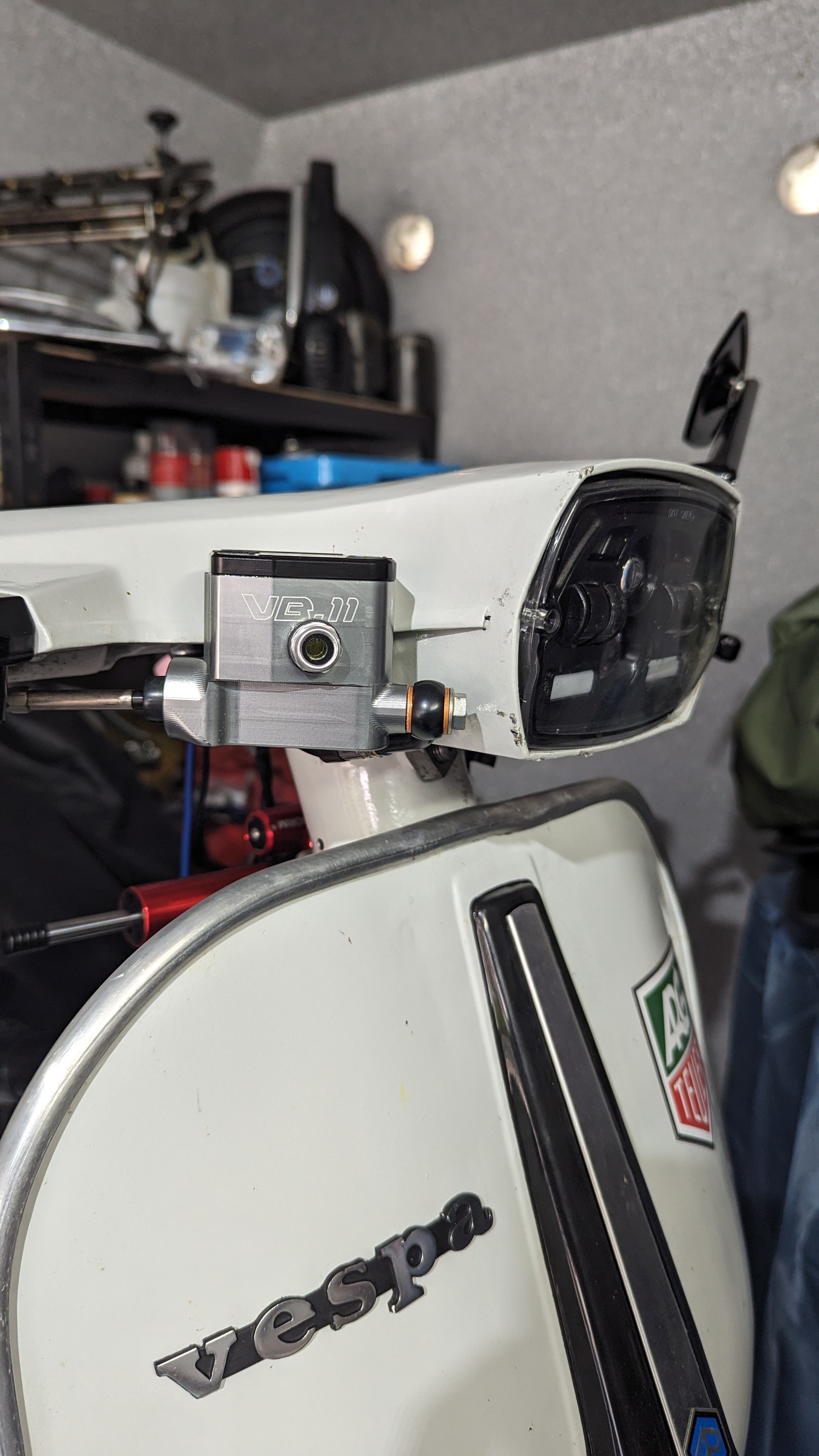

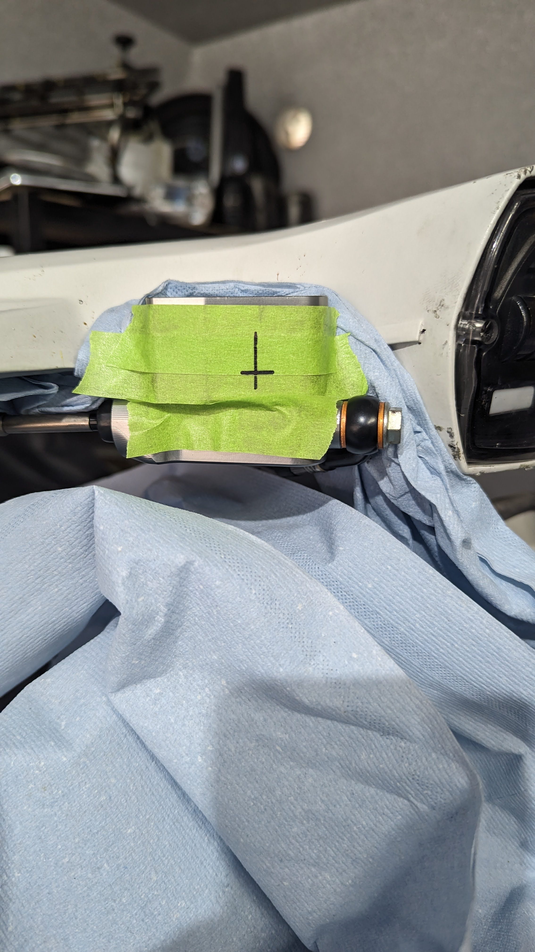

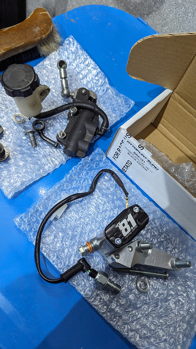

    Da ich immer noch auf die Kurbelwelle und die Motorhälfte warte, kommt halt was anderes dran.

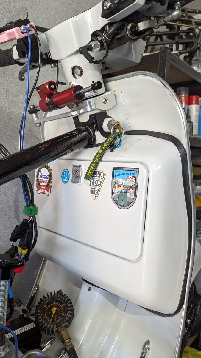

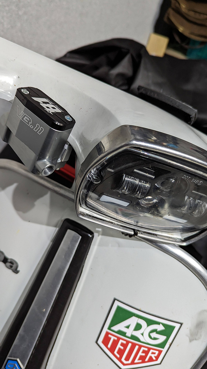

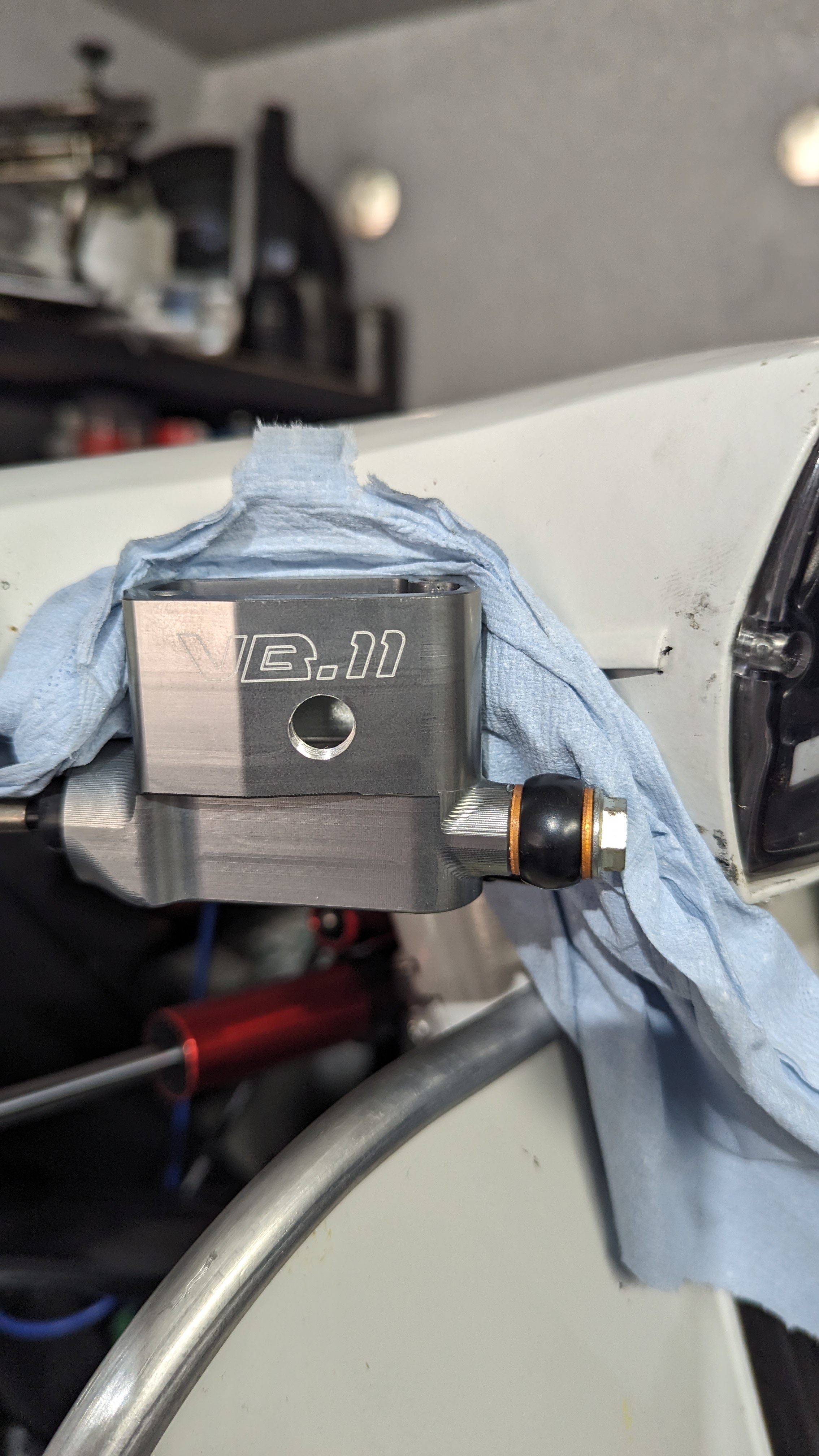

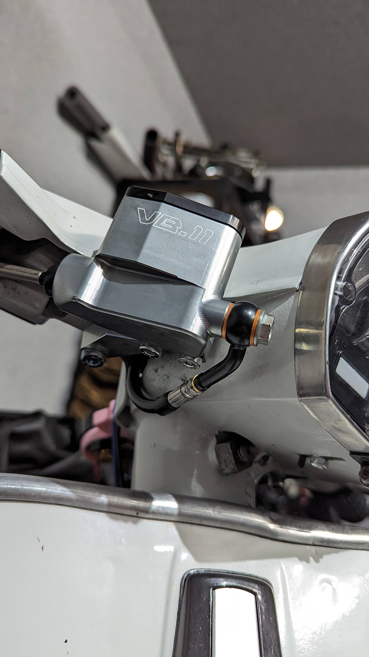

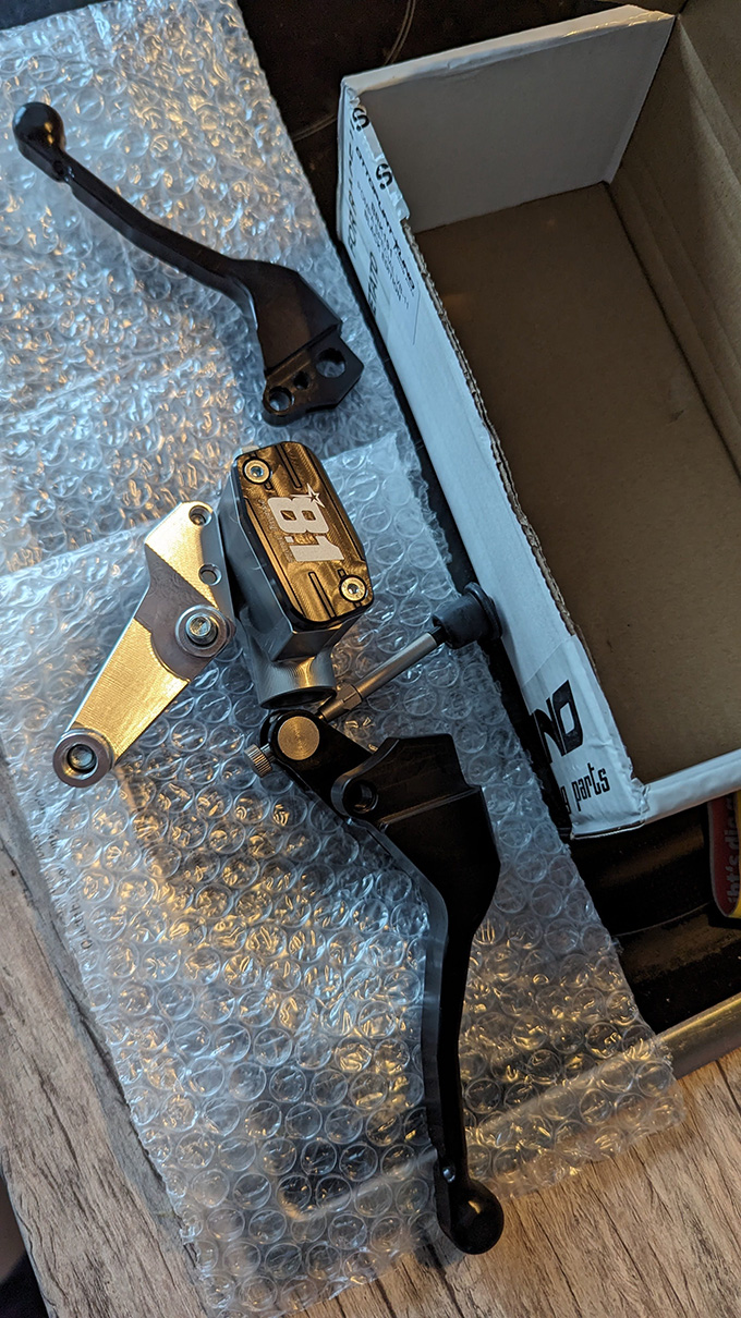

    Hab nun diese THP Pumpe inkl. Halter rausgeschmissen (hab ich mir von Crimaz abgeschaut) und eine Ottopuntouno VB.11 Bremspumpe gegönnt. Aktuell muss diese noch eingebaut werden.
    Den hydraulischen Bremslichtschalter muss ich dann unten an die Bremszange bauen weil diese sich Platzmäßig an der Pumpe nicht ausgeht.

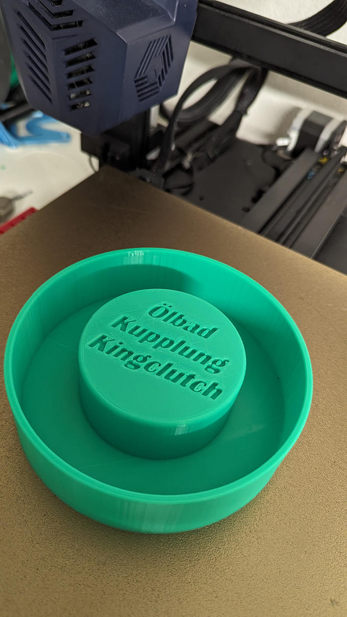

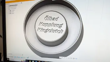

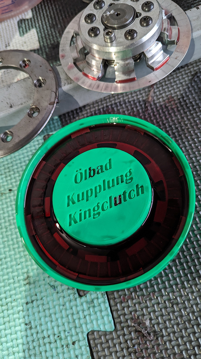

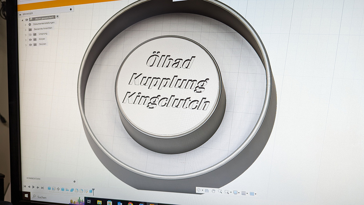

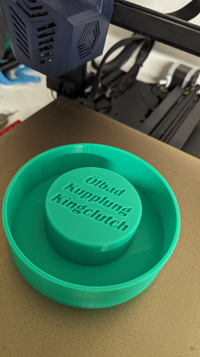

    Zudem habe ich mir noch ein Ölbad für die Kupplungsbeläge gezeichnet und gedruckt, weil ich nie ein passenden Behälter gehabt habe.

  • Tanatos
    1,368
    8,687
    1,447
    Rheinau, Schweiz
    PX/T5/VNA
    • January 23, 2024 at 11:15
    • #2,286
    Passen da denn auch andere Scheiben rein? 8)
    Welches Material verwendest du? Stichwort Ölbeständigkeit.
  • Labelsucker
    1,224
    18,954
    3,260
    Vespa Club Regensburg
    • January 23, 2024 at 12:42
    • #2,287
    Hab ich nicht getestet. Für die GS drucke ich einen eigenen. Muss aber erst noch die Scheiben ausmessen. Weil unterschiedliche Öle.
    Zur Beständigkeit habe ich PETG gewählt. Ich zitiere " PETG ist hervorragend beständig gegen verdünnte Lösungen, wie Säuren, Basen, Seifen und Salze. Es ist ebenfalls beständig gegen Öl, aliphatische Kohlenwasserstoffe und Alkohol " Quelle: Google

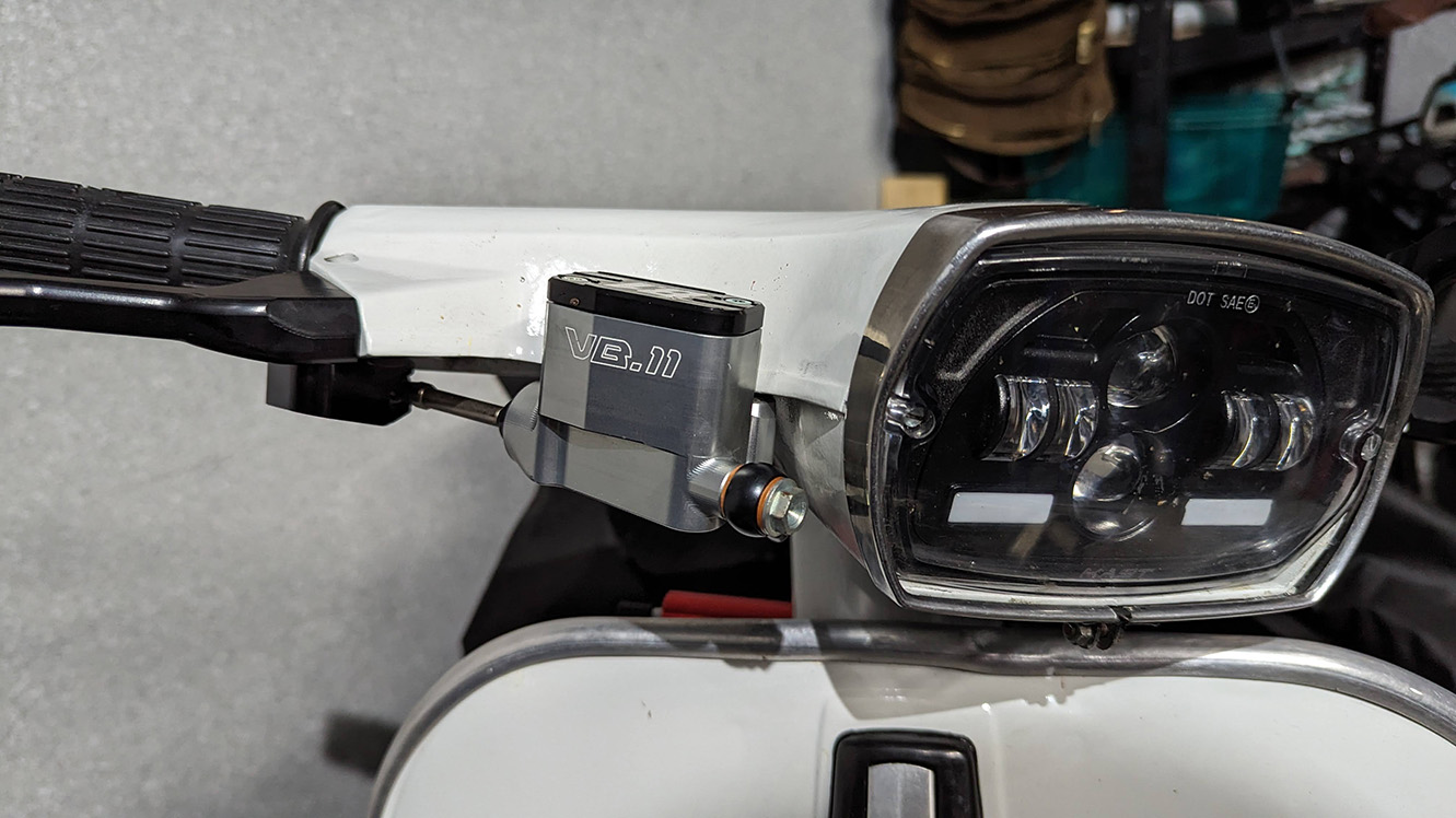

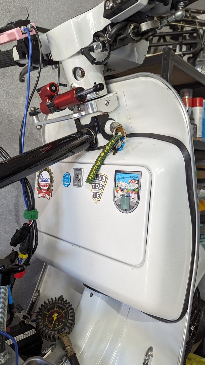

    • March 1, 2024 at 20:14
    • #2,288
    Endlich geht hier auch wieder etwas vorwärts.

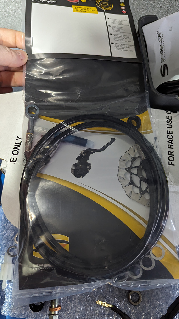

    Die Bremspumpe und Bremslichtschalter sind nun sauber verbaut und entlüftet.
    Dazu habe ich noch ein Schauglas eingebaut.

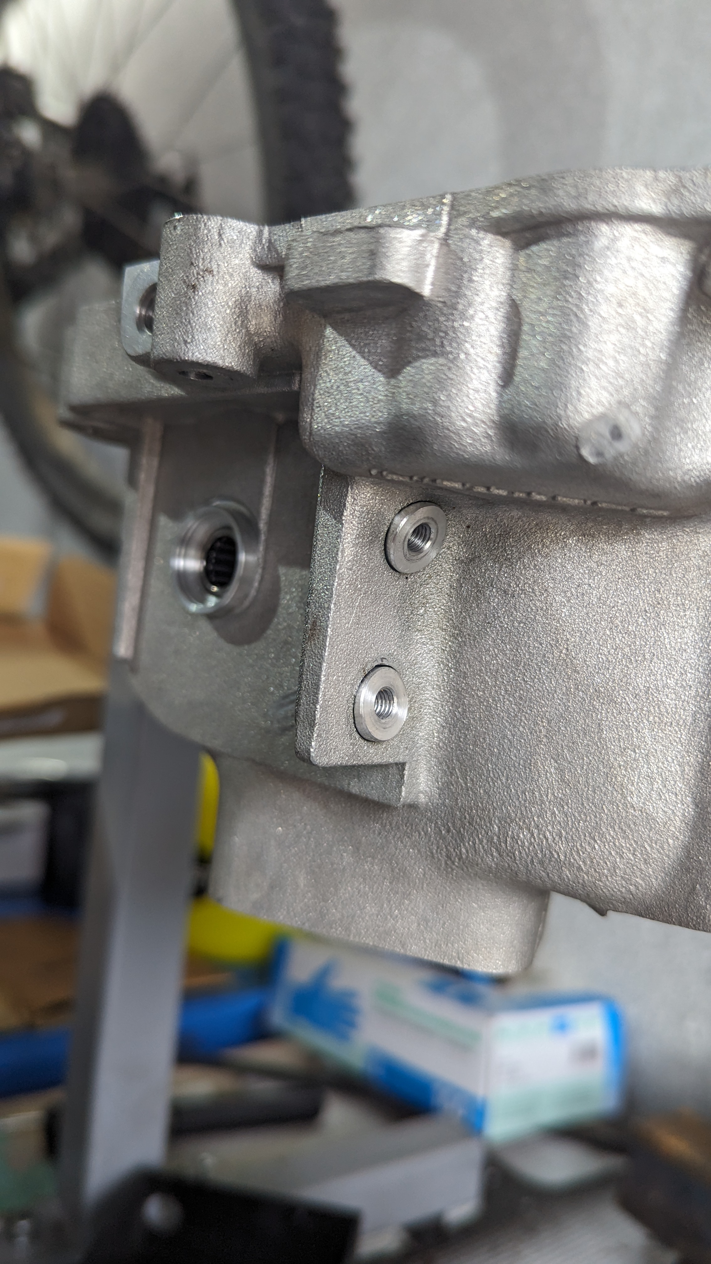

    Motor kam vom Umbau auch zurück. Sehr feine Sache. Nun hat alles kein Spiel mehr, läuft in zwei Lager und einem Wellendichtring. Die Schaltwelle wurde extra dafür hergestellt. Auch die Seilzugführung wurde passend neu gesetzt und gebuchst. War allerdings nicht ganz billig der Umbau. (musste ich machen lassen)

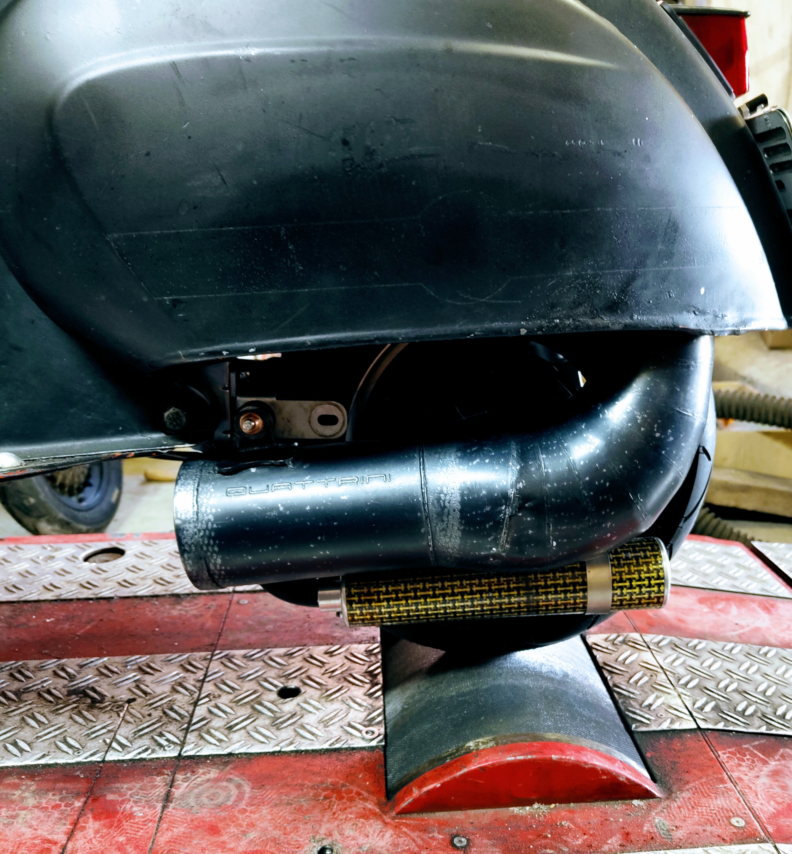

    Hier gibt es auch wieder was neues.

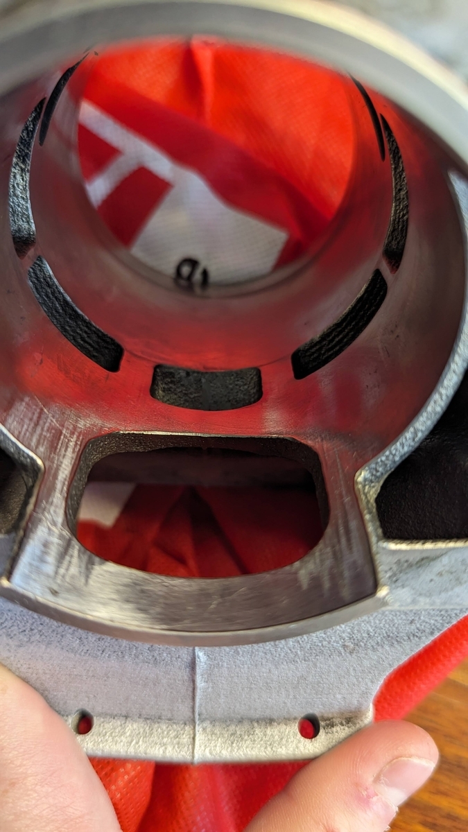

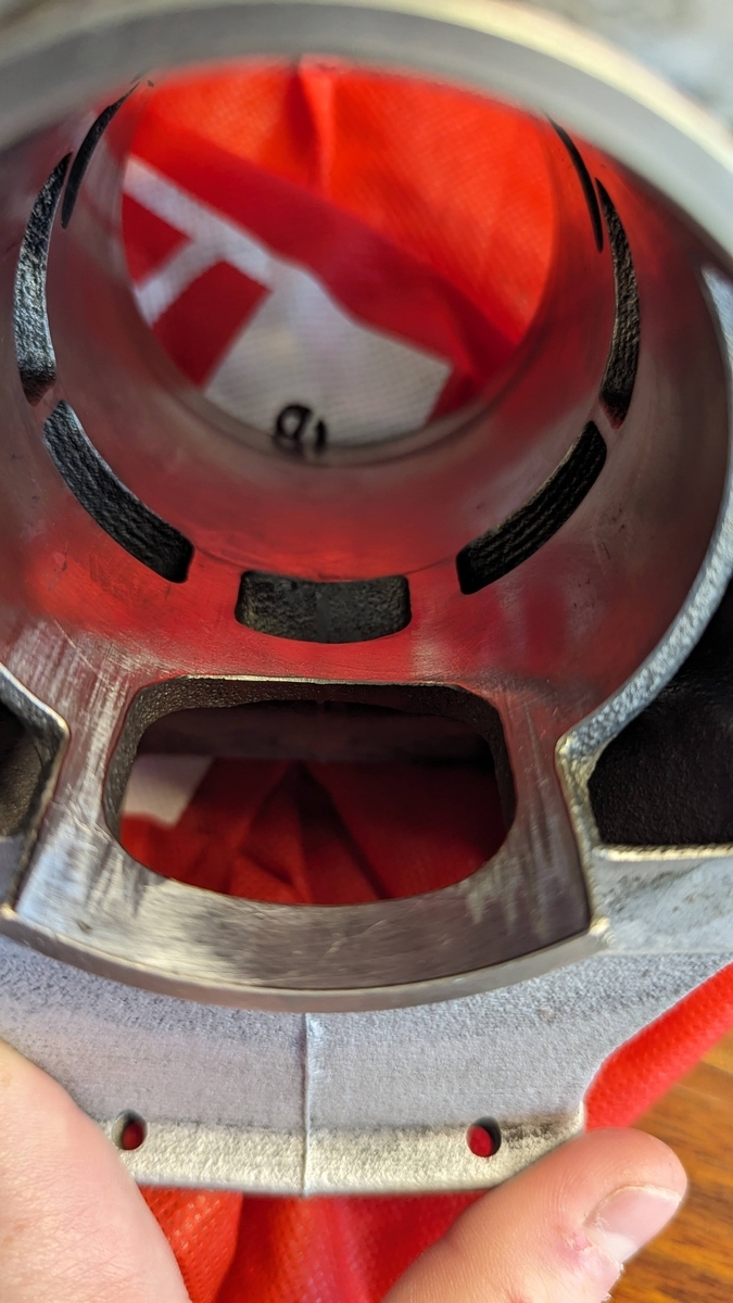

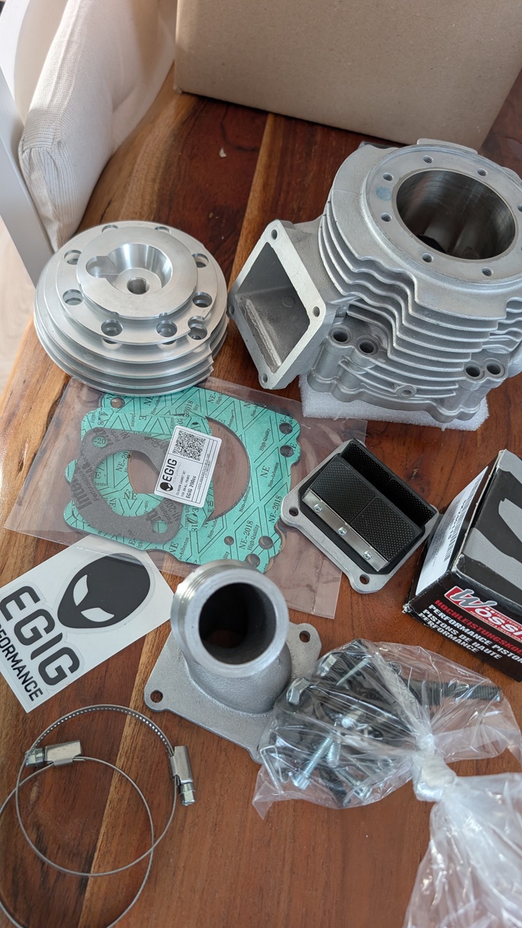

    2024 war nicht das Jahr für die BFA244er.
    Der nächste Zylinder der keine Kompression hat. Ich denke dass hier auch die Kolbenringe nicht passen. So wars beim ersten 244er auch. Hab nun die Schnauze voll, vorallem weil der Zylinder 1200€ gekostet hat.
    Ich gehe nun einen Schritt zurück, auf den Egig 220 mit Singleauslass. Die 44 PS waren eh zu nasch.
    Nun denke ich dass so um die 35PS rauskommen mit gleichem Drehmoment wie der BFA. Somit also Tourentauglicher.

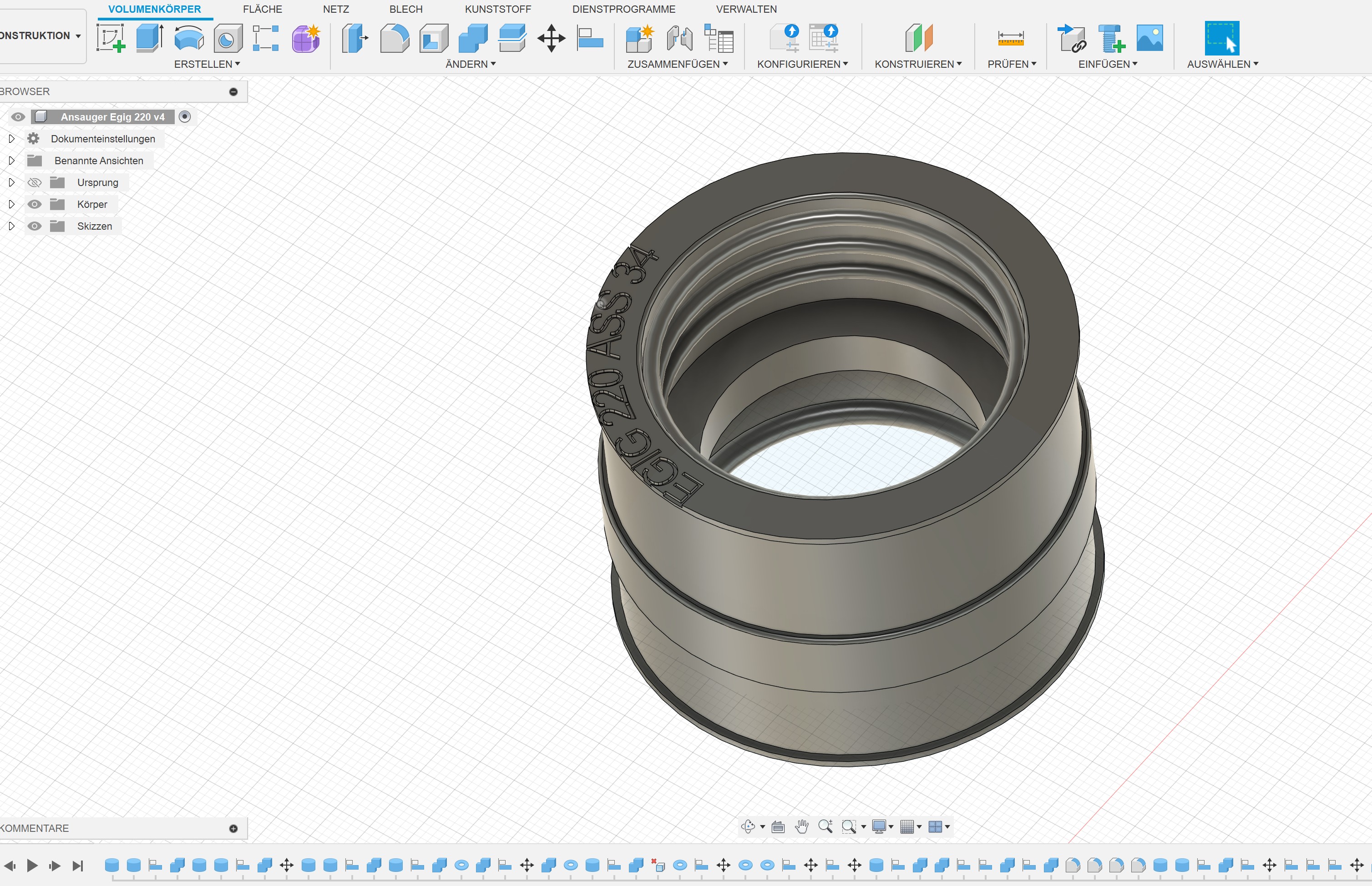

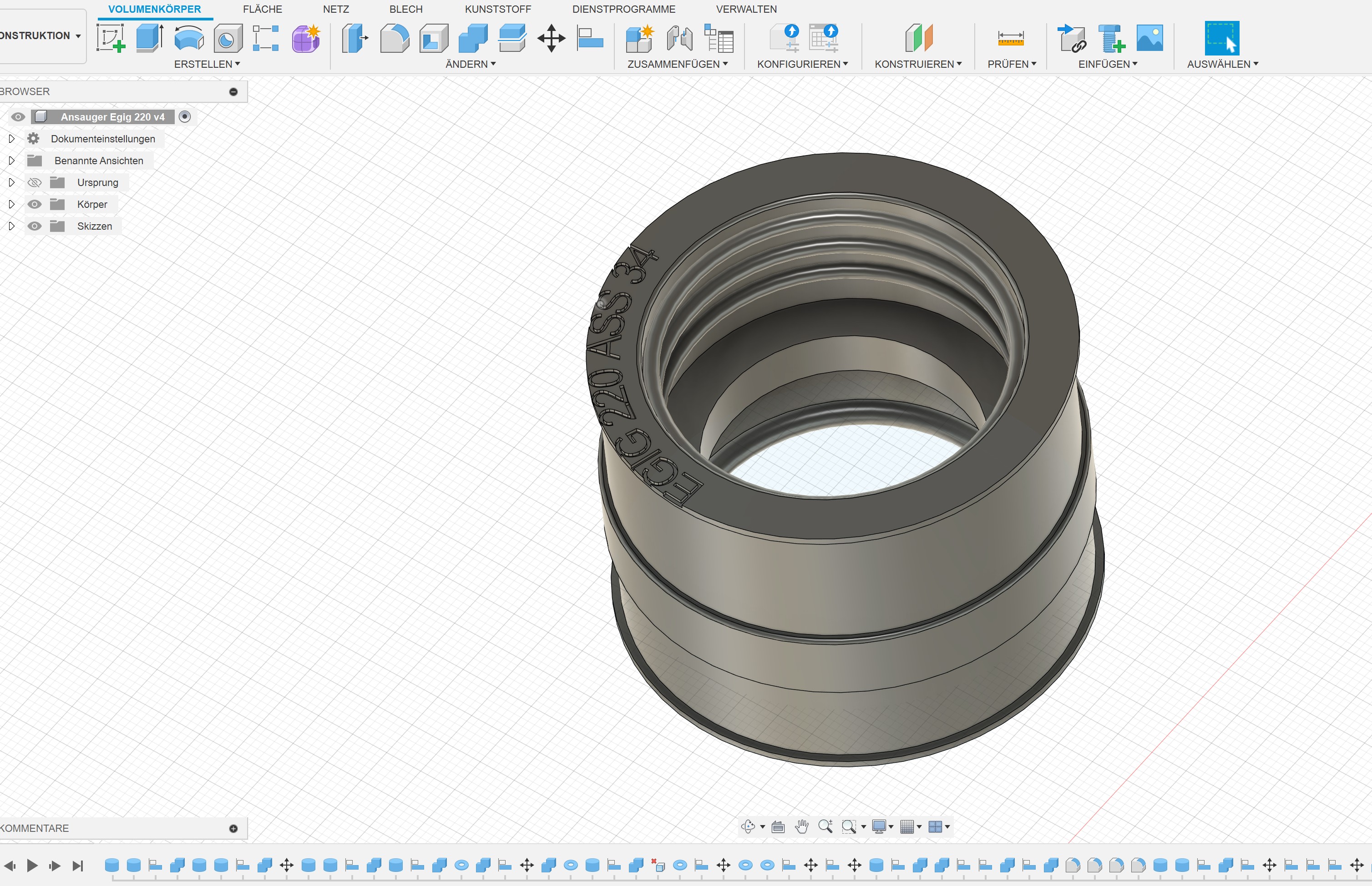

    Einen Ansauggummi habe ich die Nacht auch konstruiert, dieser wird wsl. heute Abend dann gedruckt. Hoffe ich habe richtig gemessen und gezeichnet. Bin gespannt.

    Ich habe den egig 220 single verbaut
    Läuft schon sehr gut. Muss noch final abgestimmt werden

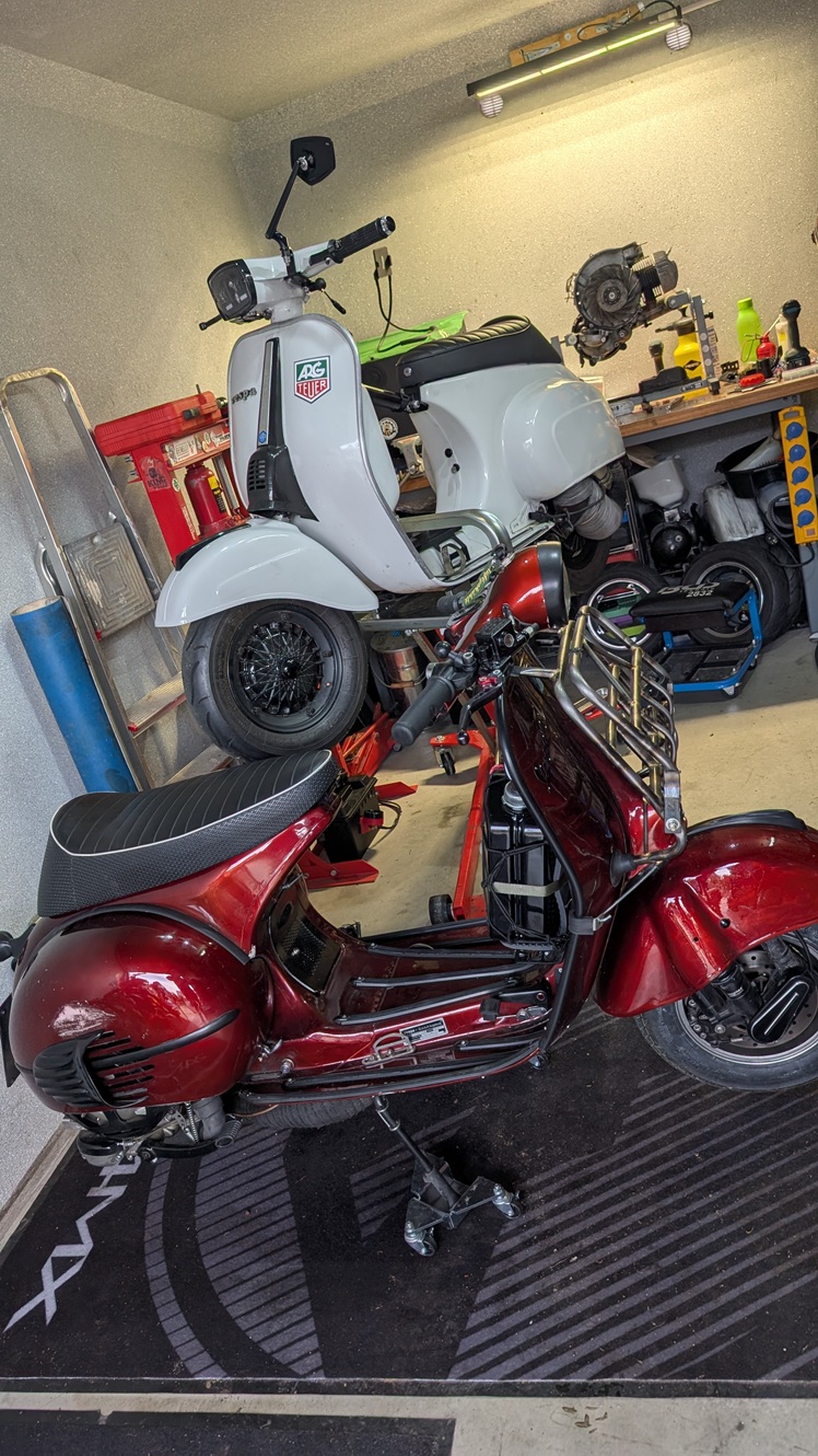

    Hiermit verabschiede ich mich vorerst aus dem Smallframe Sektor. :-2
    Ich habe meine schweren Herzen verkauft. Letztendlich hab ich alle Evolutionsstufen durchgemacht, mit Höhen und Tiefen. Ich möchte beide nicht missen.
    Die Gute geht Richtung Kassel in gute Hände, fährt selber auch eine VBB und ne GTS.
    Meine GS bleibt bei mir.
    Wer weiß, vlt kommt irgendwann wieder eine Smallframe ins Haus.
