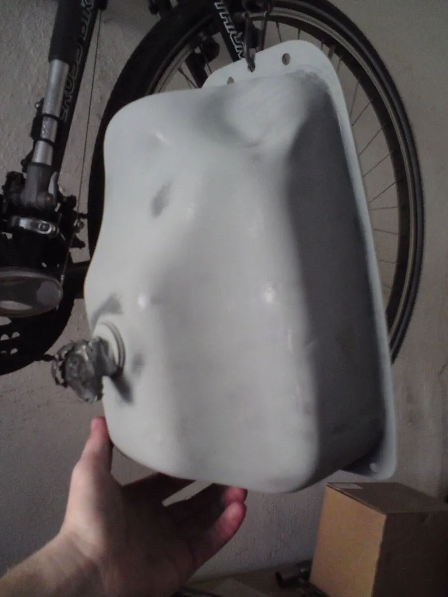

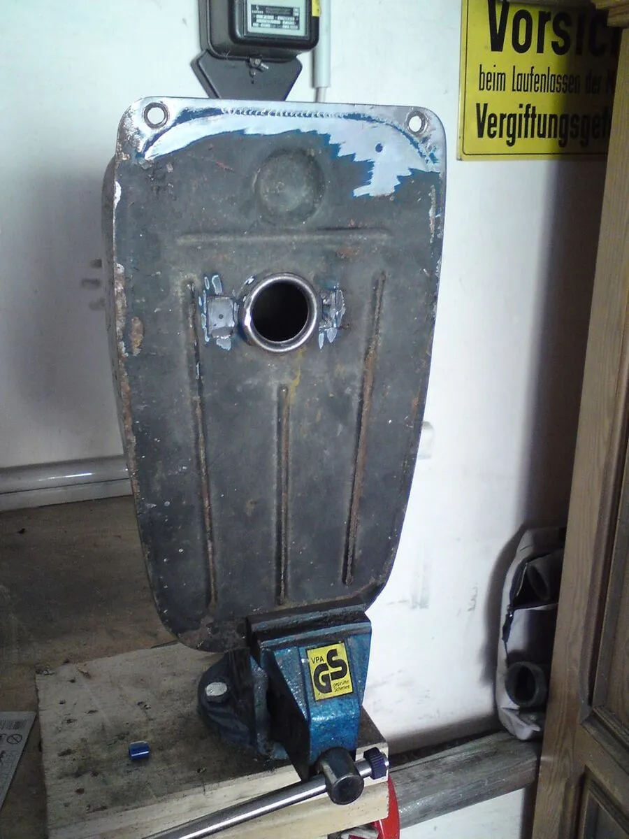

    So weiter gehts.

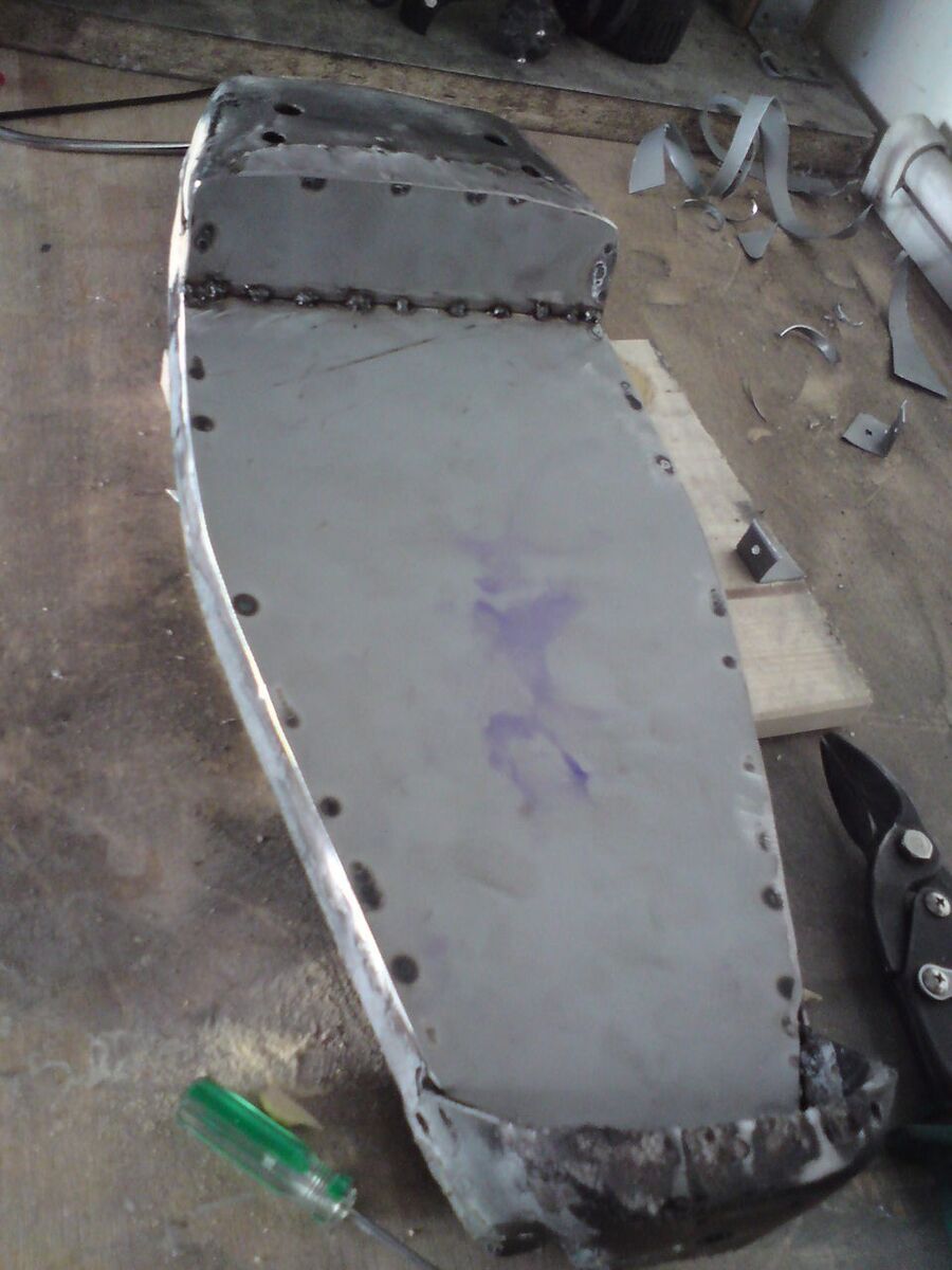

    Wir haben nun die Bleche an Bank gebruzelt. (bzw, ich hab nur geschliffen ^^)
    Wollte sie dann zum Sattler bringen, hatte aber noch Schaumstoff daheim. Hab mich aber gleich an die Arbeit gemacht, nun ist ein weicherer als vorher verbaut, und als obere Schicht noch ein weicher Schaumstoff drauf.
    Da die Form in ungefähren gleich blieb, hab ich den "alten" Bezug erneut verklebt. Ein wenig falten schlägt er (und schlägt der Arsch auch Falten, wir bleiben doch die alten^^), aber passt vorerst. Wenn mich der blöde packt lass ich nen neuen Bezug vom Sattler machen.
    Morgen wenn alles nun fest verklebt ist, mach ich mal ne Sitzprobe. Mal schauen obs den ganzen Aufwand nun wert war, und das Ding endlich Langstreckentauglich ist.

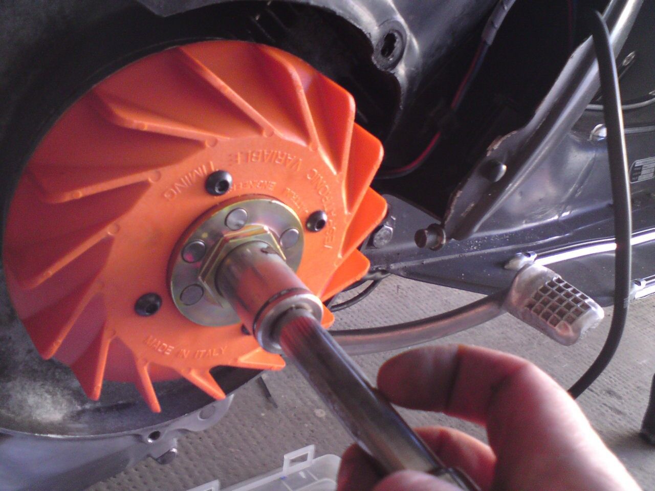

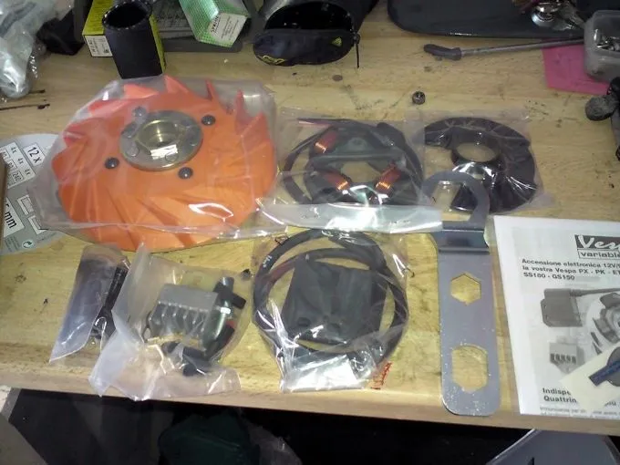

    So heute hat mir der Manuel die Päckchen aus Ried mitgebracht. Hier nochmal ein rießen Dankeschön. :thumbup::-2
    Voller Freude natürlich dann in die Garage zum Schrauben.

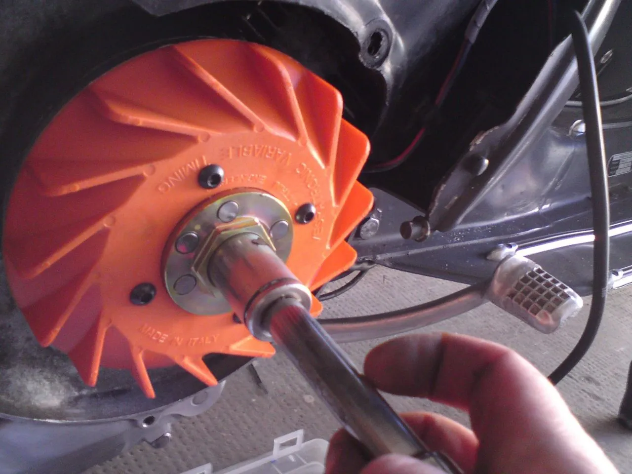

    Vespatronic ausgepackt und mit 3 Schaltplänen (V50, PK und Vespatronic) am Boden gesessen und ein rießen Fragezeichen über mir gehabt.
    Also fing ich einfach mal Systematisch an und arbeitete mich so durch. Zündfunken hab ich, aber allerdings nirgends Licht (da muss ich nochmal drüber,ggf. mit nem Kumpel, der hat mehr Plan in Sachen Elekrik)

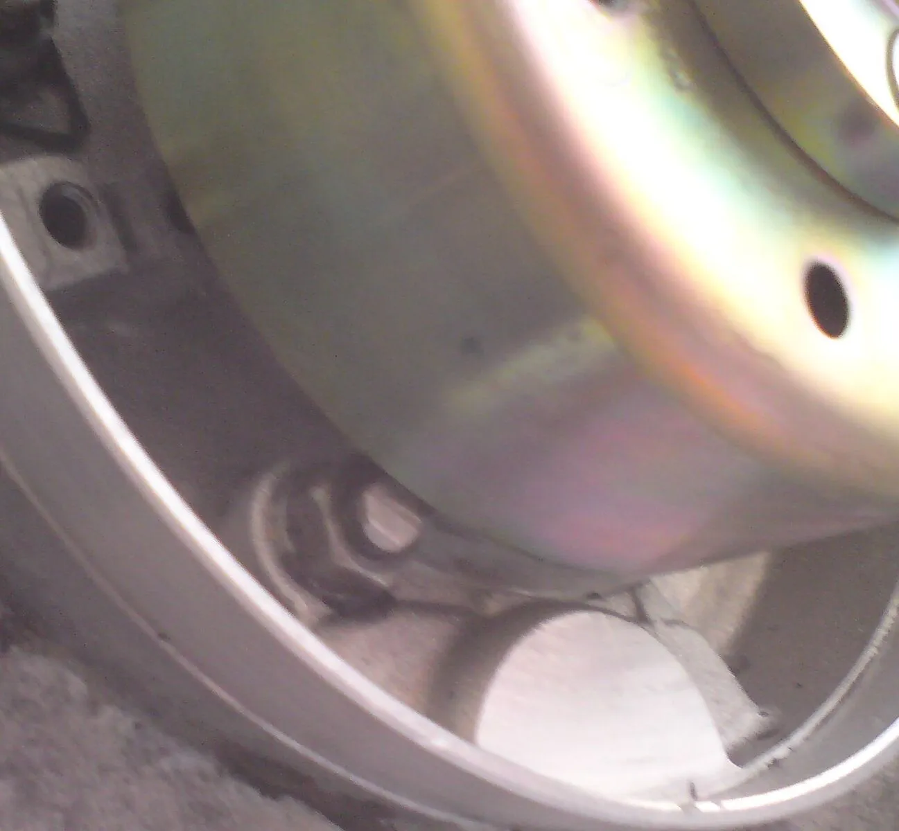

    Dann will ich das Polrad draufschrauben, setz es auf den Konus, schraub die Schraube mit der Hand rein und will se dann mit der Nuß und dem Polradhalter festziehen. Passt die Kacknuss nicht, bzw. ist das Polrad so gering im Durchmesser dass ne Standardnuss nicht passt. Okay, werd ich dann die Nuss nächste Woche abdrehen, ist ja kein Akt.
    Dann musste ich feststellen dass das Polrad noch nicht ganz rauf ging. Ein Stehbolzen des Motors im Weg. Kurzer Prozeß, wurde gekürzt.

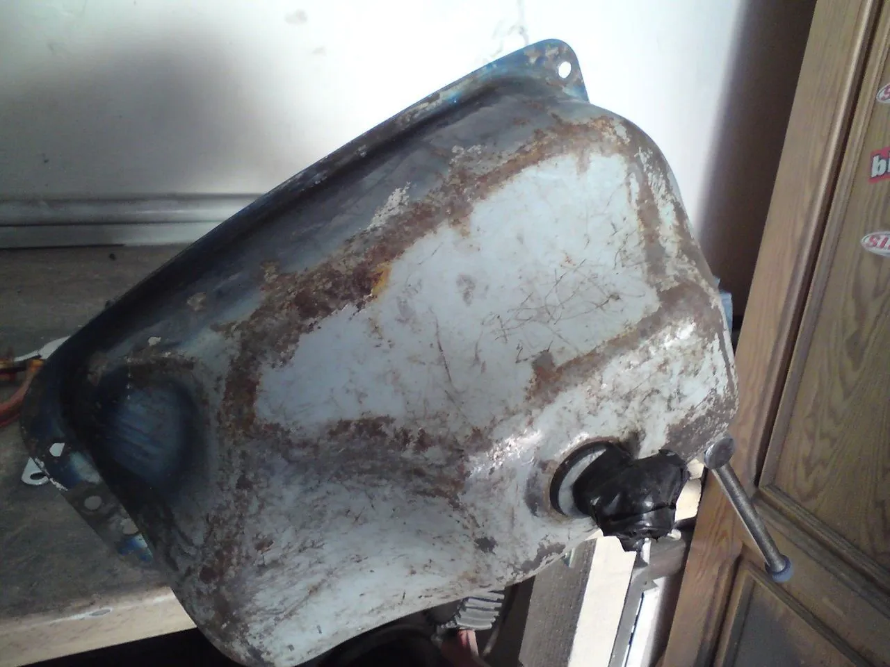

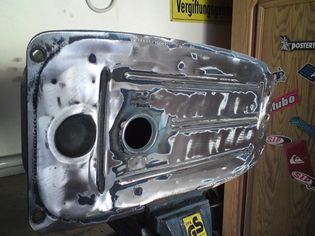

    Nach der ganzen Aktion und kein Bock mehr auf Elektrik, widmete ich mich dem "neuen" Tank. Tankverschluss musste weg, da ich sonst meine Sitzbank nicht mehr schließen kann.
    Passender Tankeinfüllstutzen ist bestellt. Warte noch drauf.
    Den groben Rost hab ich auch mit der Schruppscheibe auf der Flex entfernt und dann mit Zinkspray voerst mal "konserviert" bis es weiter geht.
