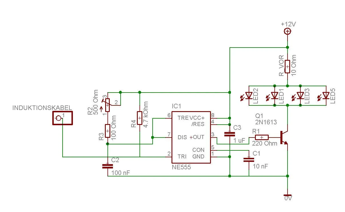

    Hallo!
    Hab mir die Tage nen Blitzer selbstgebastelt, weil ich nich extra in Baumarkt wollt um 30 Öcken oder sowas auszugeben :P
    Im großen und ganzen ist ne Blitzpistole auch nix anderes, wie das folgend vorgestellte.
    Is vielleicht interessant für Leute, die Löten können und/oder eh die nötigen Bauteile rumliegen haben... das war bei mir der Fall und nach nem kurzen Gespräch mit Kollegen war das Teil auch schnell entworfen und hat nach praktischen Nachbesserungen nun wohl den Wert vorgestellt zu werden.
    Praktisch erprobt:
    Funktioniert für Einzylinder, wie unsere Vespen, einwandfrei und is auch relativ schnell aufgebaut und mit den folgenden Bauteilen sofort einsatzbereit. Sollt man nur andere Transistoren, etc zur Hand haben, muss das ausprobiert werden, sollte aber möglich sein, sofern der Transistor einige Hundert mA packt.
    Bauteile:
    -Das wichtigste: Der NE555 Timer-IC
    -Kondensatoren 1 x 10nF, 1 x 100nF, 1 x 1uF
    - 1x 500 Ohm Potentiometer
    -Widerstände 1 x 100 Ohm, 1 x 4,7 kOhm, 1 x 220 Ohm, 1 x 10 Ohm
    - 1 x Transistor, z.B. 2n1613
    - 4 Ultrahelle LED's (Die hier verwendeten waren gelbe ultrahelle von Reichelt, hatt ich grade zur Hand. Datenblatt: 2,4V 20mA)
    -3 x Kabel, länge 2 x > 1m, 1 x 40cm
    -und ne Platineeee

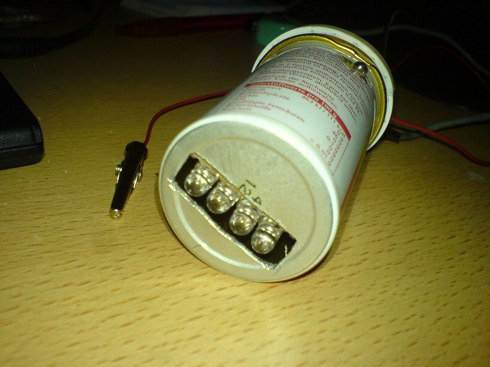

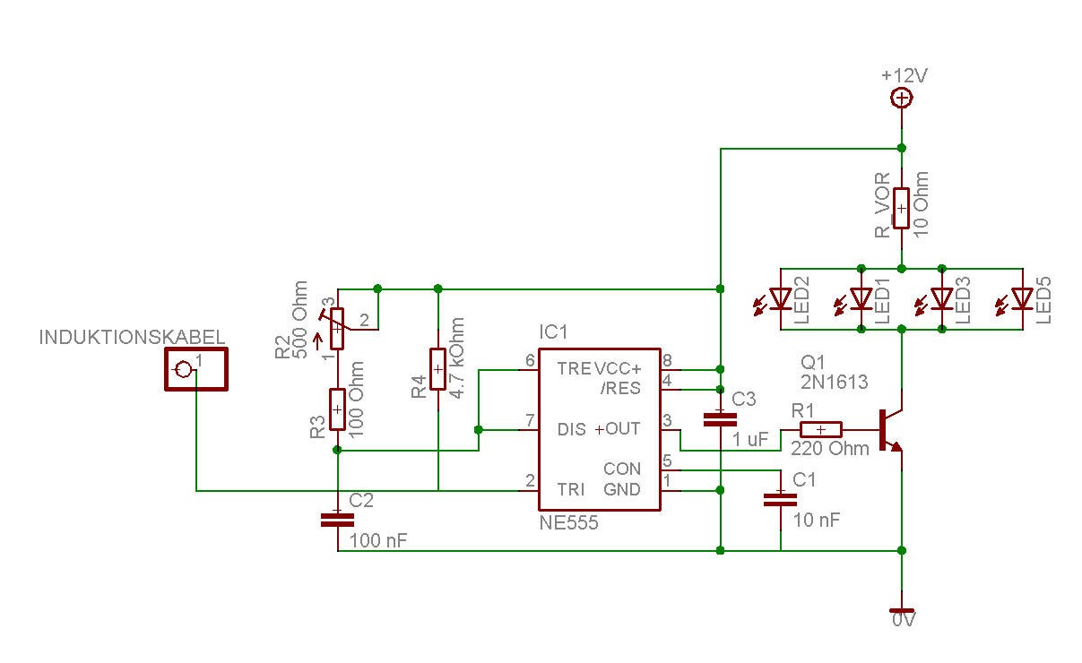

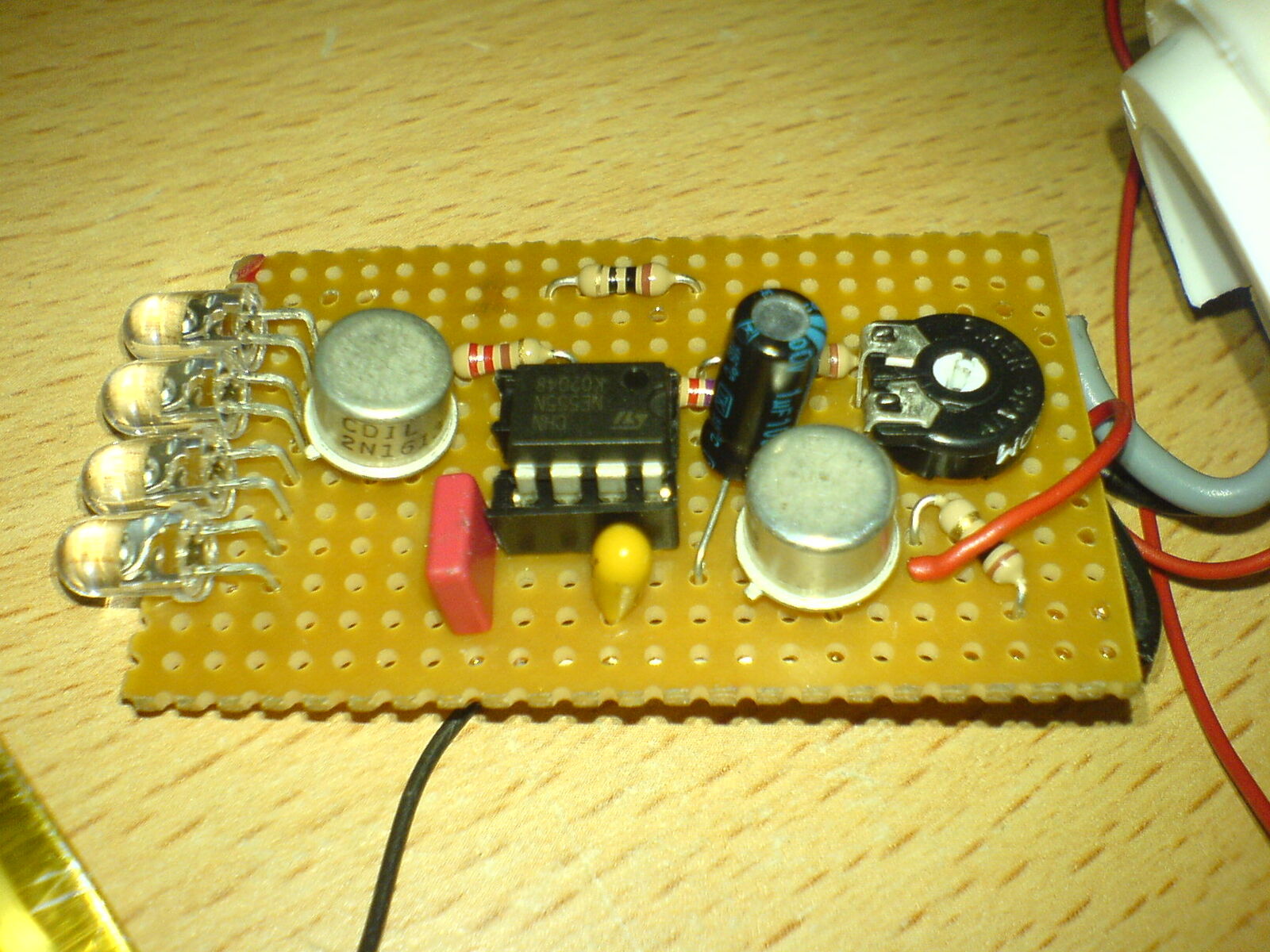

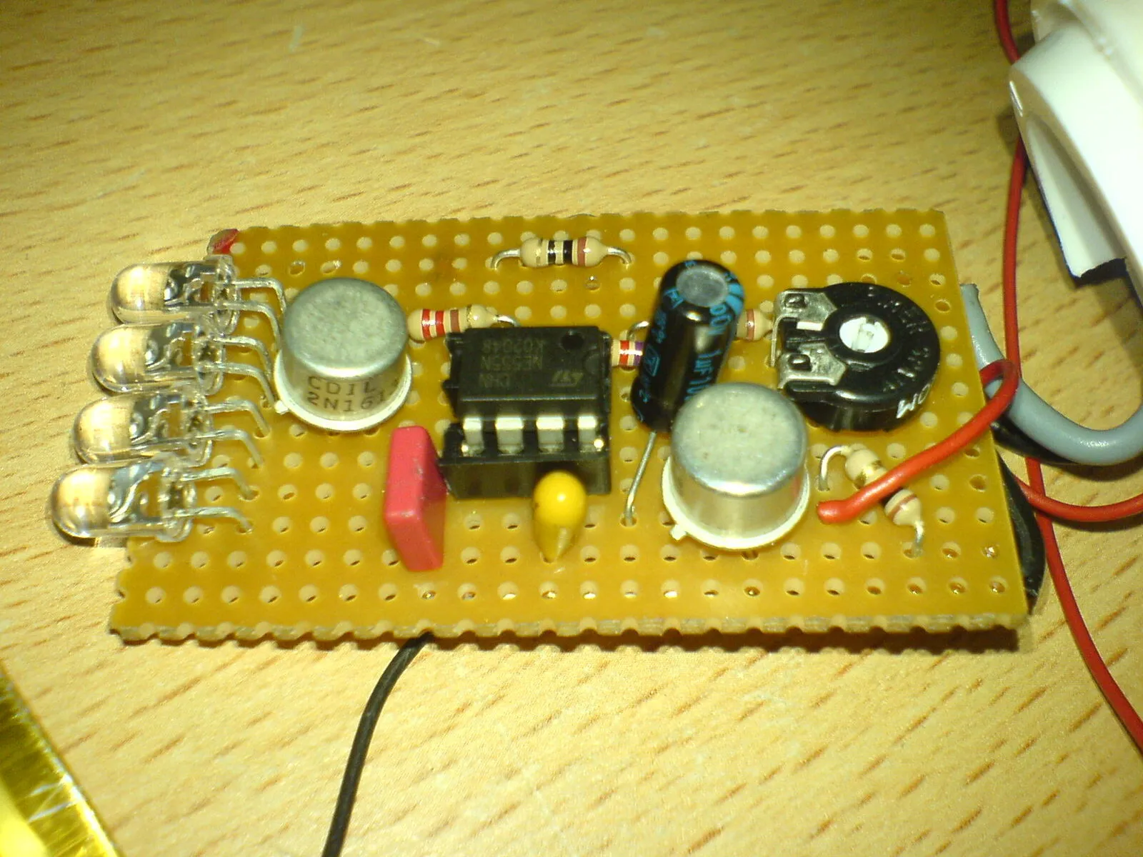

    Los gehts, zamlöten wie auf folgendem Bild, die LEDs alle zu einer Seite von der Platine wegstehen lassen.
    Das ganze funktioniert so nur, weil die LED's nie permanent leuchten werden, andernfalls würden diese mit dem viel zu geringen Vorwiderstand draufgehen... Hab da erst den eigentlich korrekt berechneten genommen, durch die gepulste Ansteuerung erhält man mit dem 10 Ohm "Dummiwiderstand" aber mehr Licht und den LED's schadets nicht, da kein zu großer Strom während jeder kurzen Beleuchtungsphase fließt.

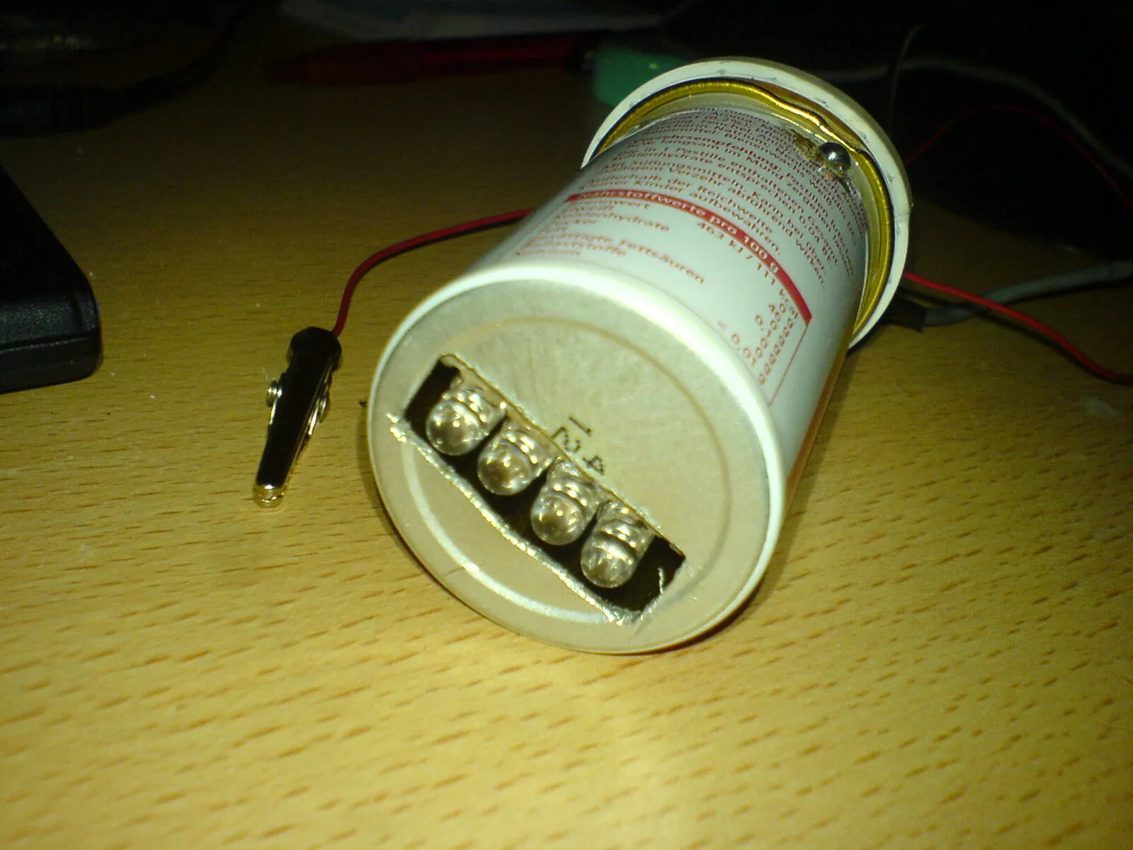

    In etwa so kann das ganze dann aussehen:
    Hab das dann in ne lustige Bonbondose gepackt und diese auch mit Masse verbunden zur Abschirmung.
    Praktisch braucht man das aber nicht zwingend, funktioniert auch ohne. Eventuell interessant für Mehrzylinder wegen der vielen Störungen. Dabei sollte man dann aber vielleicht noch nen Filter am Eingang einlöten.
    Über das Poti ist die Pulslänge einstellbar und somit kann man das entstehende Bild etwas schärfen.
    Ja zur Anwendung:
    Masse mit Batteriemasse verbinden, +12 V mit Batterieplus und das Induktionskabel einfach um den Zündkerzenstecker wickeln (oder mit einer angelöteten Klemme dranmachen) und los gehts mit dem Blitzen sobald der Motor läuft. Mit dem Poti einstellen et voila klatschen-)
    Diese Variante sollte auch bei 6V-Vespas funktionieren, genauso kann die Platine auch mit einer 9V-Blockbatterie betrieben werden.
    Viel Spaß!
    Grüße hoiss
    P.s.: Warum selber bauen? Weils Spaß macht! Warum Vespaschrauben statt Plastikroller kaufen? Weils Spaß macht! :thumbup:

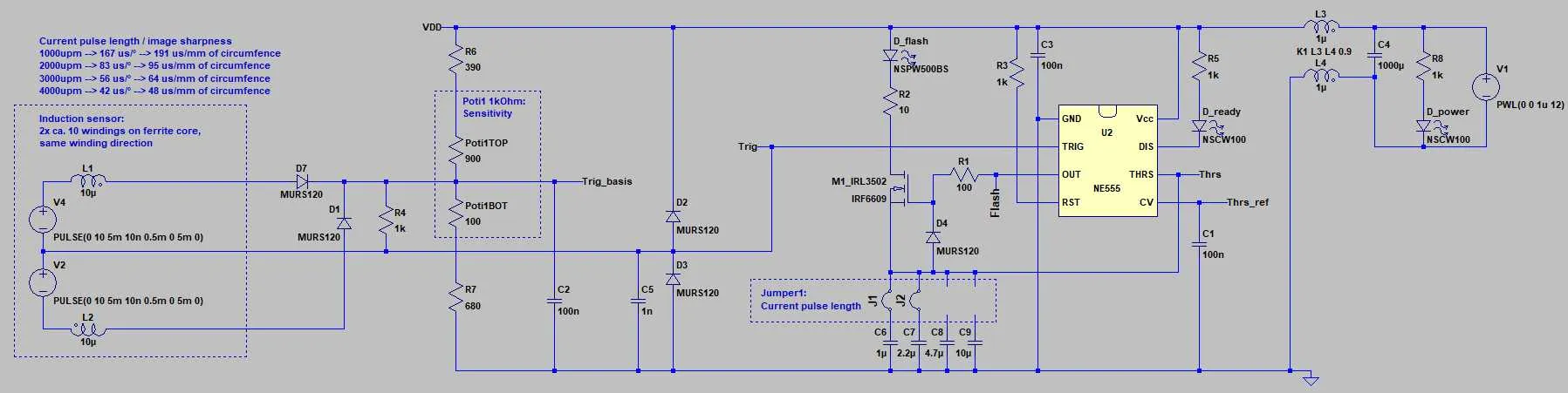

    Sieht ja ganz nett aus. Aber kannst Du Deinen Schaltplan und die Bestückungsliste so berichtigen,
    daß sie zu dem Aufgebauten Bild passt ? Da sind ja mal definitiv 2 Transistoren drin.
    fG Malte
  • hoiss
    537
    98
    PX 200 E
    • November 1, 2008 at 20:52
    Ah du hast recht, der erste der sich das wohl mal näher angesehen hat klatschen-)
    Habs erst ohne Transistor am Induktionseingang getestet und den Plan der endgültigen Version nicht mehr ganz angepasst...
    Funktioniert definitiv auch nach dem Schaltplan, für die Sicherheit des NE555 ist noch ein Transistor vorm Triggereingang, der mit dem Induktionskabel angesteuert wird. Update des Schaltplans dauert noch etwas...

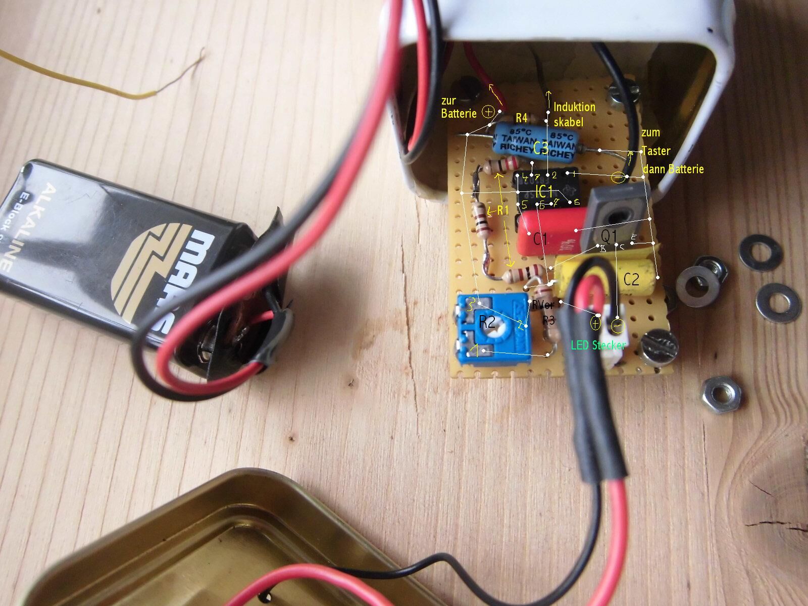

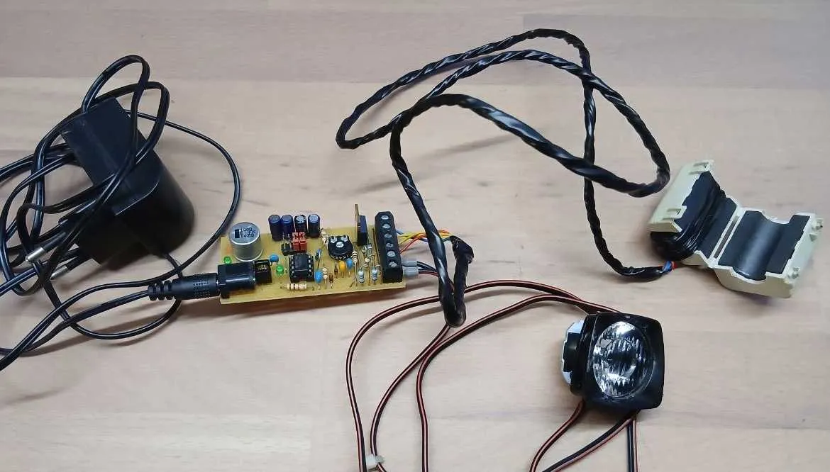

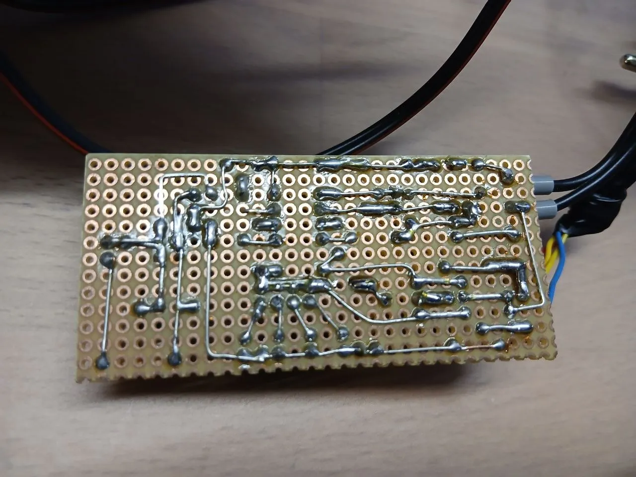

    Hab mir gestern auch mal den LED Blitzer nachgebaut und heute getestet.
    Laut Anleitung kann man das Induktionskabel (grün) direkt mit einer Klemme an den Kerzenstecker anbringen, das funktionierte bei mir aber so nicht.
    Ich musste wie auf den Bildern gezeigt, das Induktionskabel mehrmals um das Zündkabel wickeln und das eine Ende offen in der Luft hängen lassen.
    Hier die zwei Bilder:
    Abblitzer selber bauen - Platine
    Abblitzer selber bauen - Induktionskabel
    Ob diese Schlatung wirklich korrekt blinkt und einwandfrei funktioniert kann ich bis dato noch nicht sagen, jedoch dass sie auf den ersten Blick schonmal anfängt loszublinken wenn der Motor läuft, jedoch gibt es bei sehr niedrigen Drehzahlen aussetzer des Blinkens, vermutlich liegt das daran, dass bei niedrigen Drehzahlen eine zu geringe Spannung in das Induktionskabel induziert wird. Dies lässt sich eventuell dadurch beseitigen, das das Induktionskabel mit weiteren Wicklungen um das Zündkabel gewickelt wird (vielleicht 25-30 Windungen). Dies wird dann aber sehr aufwendig. Eventuell lässt sich an der Schaltung noch etwas verfeinern, dass man bei niedrigen Drehzahlen auch mit wenigeren Wicklungen zurecht kommt.
    Bauteile:
    -Der NE555 Timer-IC
    -Kondensatoren: 1 x 10nF (Keramik), 1 x 100nF (Keramik), 1 x 1uF (Elko)
    - 1x 1k Ohm Potentiometer
    -Widerstände: 1 x 100 Ohm, 1 x 4,7 kOhm, 1 x 220 Ohm, 1 x 10 Ohm
    - 1 x Transistor: BC140-10
    - billiges 1Euro 12V LED Pannel von Ebay (Hongkong oder China)
    -3 x Kabel
    -und die Platine
    Beste Grüße, Zumax

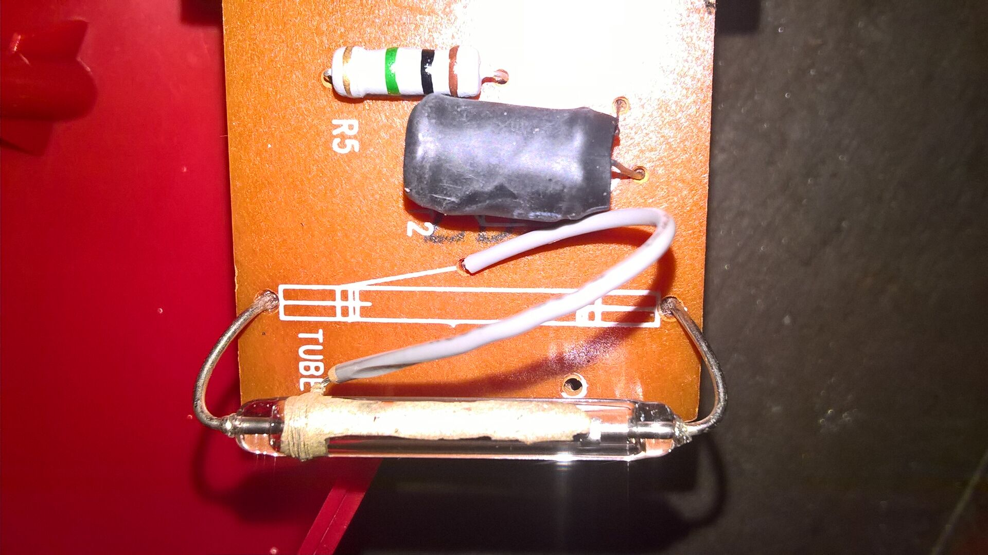

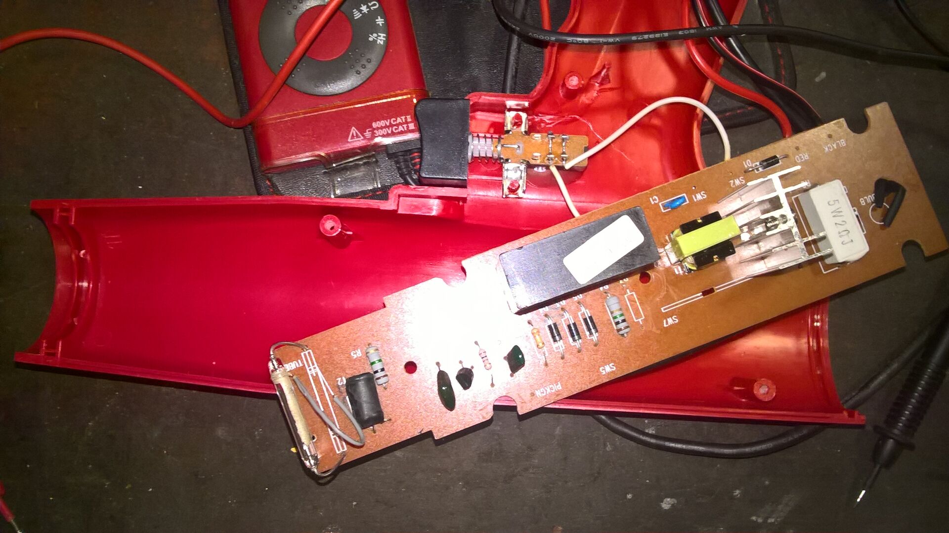

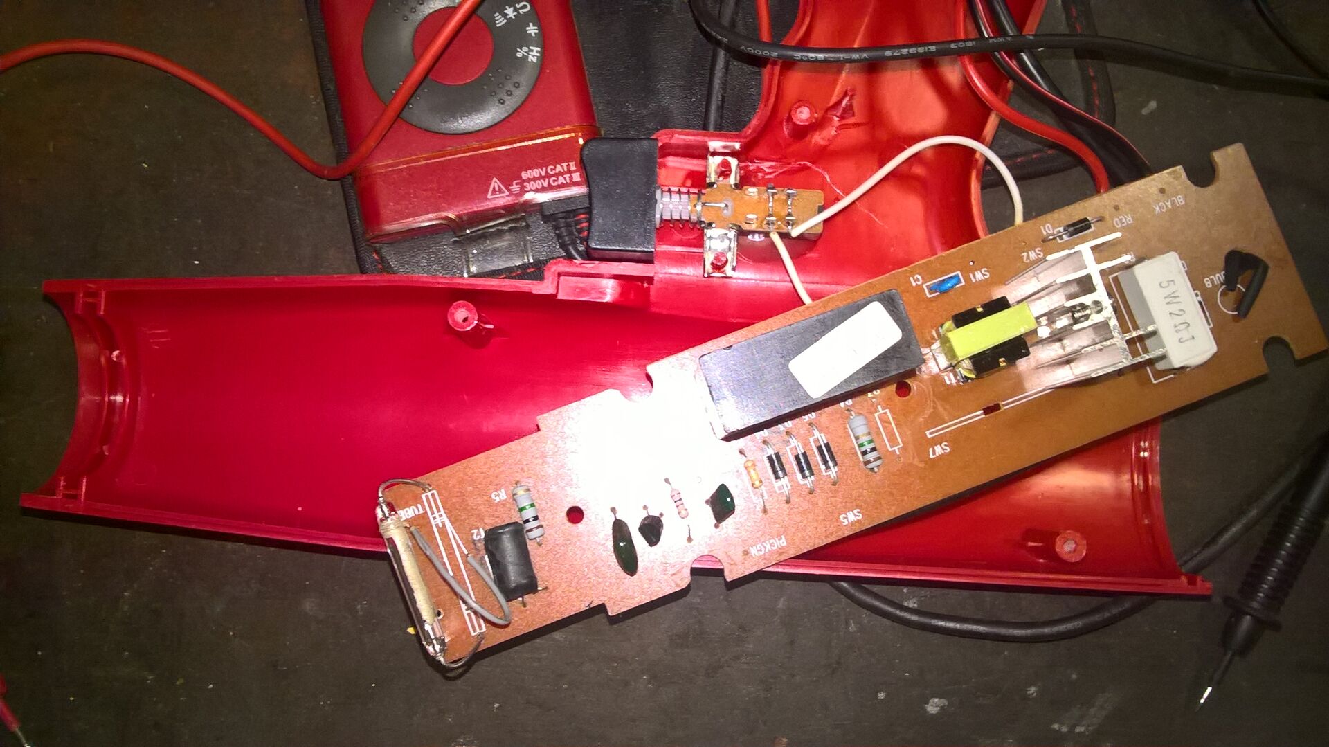

    Könnte mir da von euch einer Helfen?

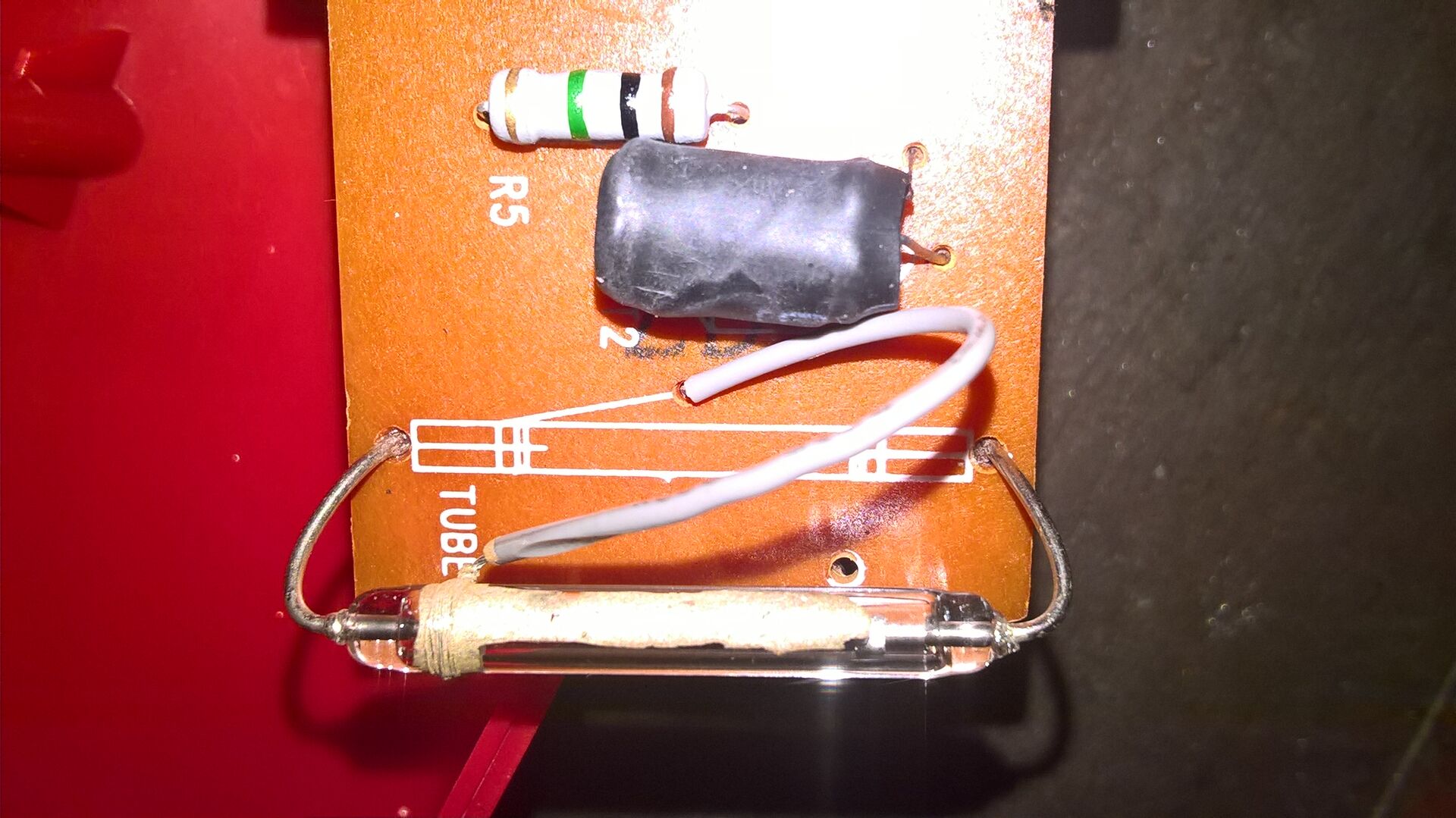

    Meine Pistole ist derfekt, denke die Birne.
    Die Hat keinen Duchgang beim Messen.
    Kann ich da auch LED einbauen, wenn ja wie? Da ist noch ein graues Kabel?!
    Ersatzlampe finde ich im Netz nicht!
    und ich will mir nicht alle 1/2 Jahr ne neue kaufen.
    Ich denke hier sind die Profis die ich brauche. :)
